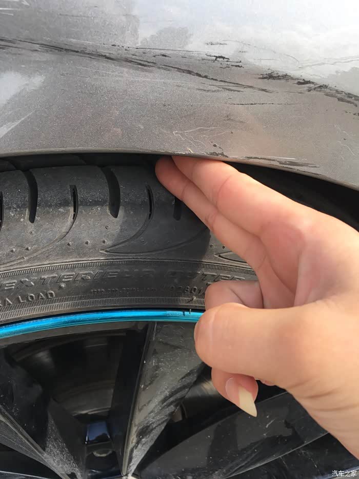

先欣赏下前段时间借朋友的黄金海岸
改过B12所以高度很完美

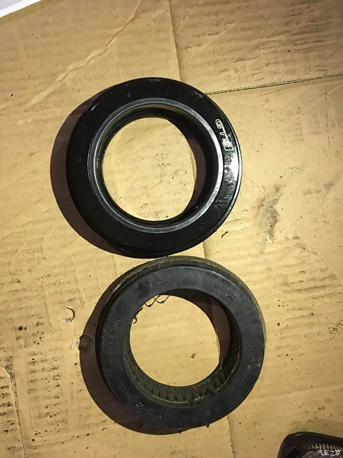

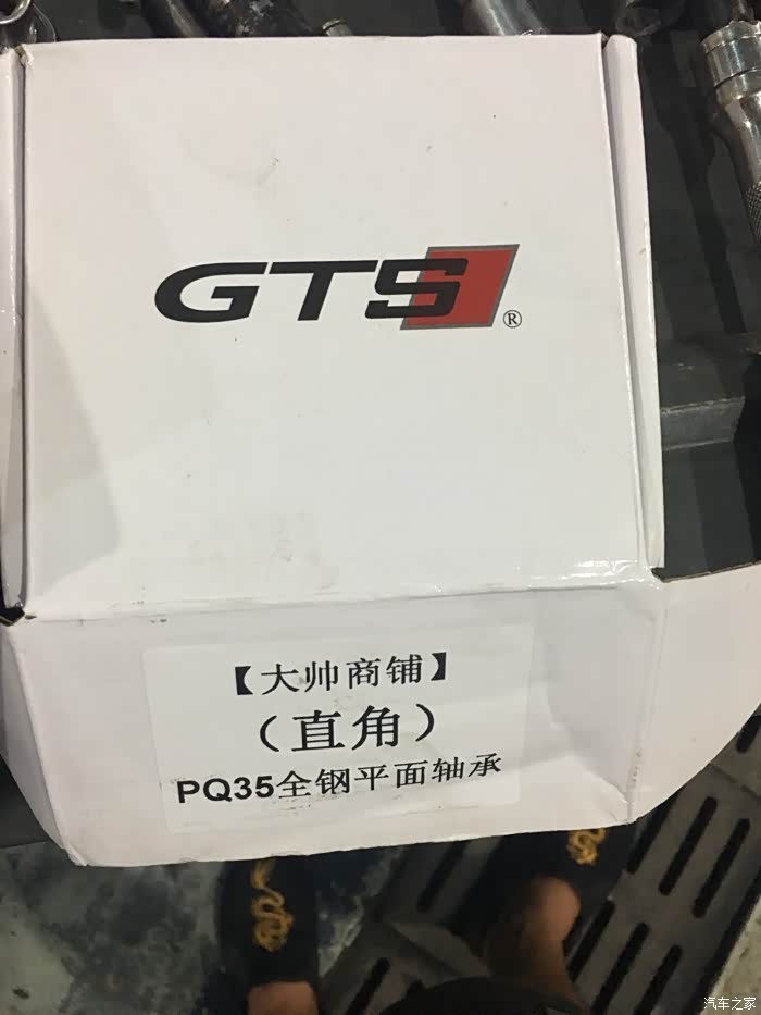

慢慢开了一年多异响来了!刚买回来的时候转向的时候有异响就换了两个平面轴承,山寨的便宜货!一年多原地转向又有异响了!于是乎
我估计起码15W公里 所以买回来看得见的易损件油水都已经换了。慢慢开了一年多异响来了!刚买回来的时候转向的时候有异响就换了两个平面轴承,山寨的便宜货!一年多原地转向又有异响了!于是乎
上为全钢 下为山寨货!质感和重量也差的很多 当然价格也差的蛮多

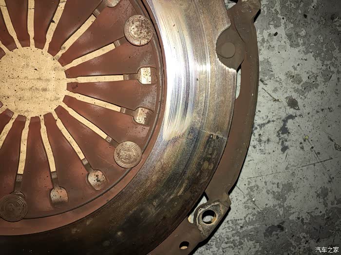

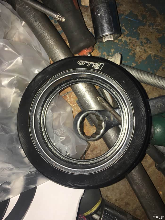

换平面轴承的时候一起换了 拆了才知道原车的盘都已经裂了!!!换的是被大众车友强推的LUK离合器三件套 换了之后离合真的轻了很多很多!

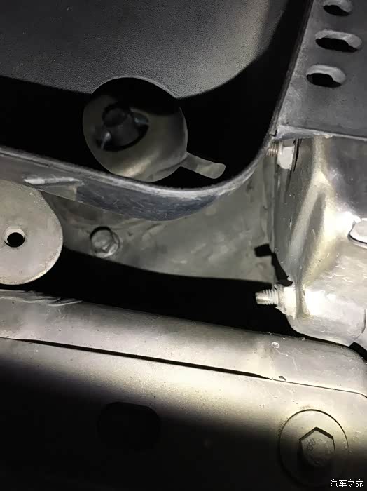

本以为换了全钢的平面轴承异响应该解决了,结果很残酷 异响移位了 打方向的时候不响了,只要车子上路走起来右前方就咯吱咯吱咯吱的响??
一开始还不是很明显找不出原因 从简到复的换!买了两个下摆臂换!因为车子保养的时候下摆臂橡胶已经老化。异响不见好转,可能是之前换平面轴承的时候拆了悬挂,换下摆臂多多少少也会改变状态的几何角度,异响越来越频繁越来越响!开的时候音量开到20都没用 有视频但是不知道怎么发帖子里!这下可以确定了估计就是橡胶塔顶老化。
就小洞里面那个!

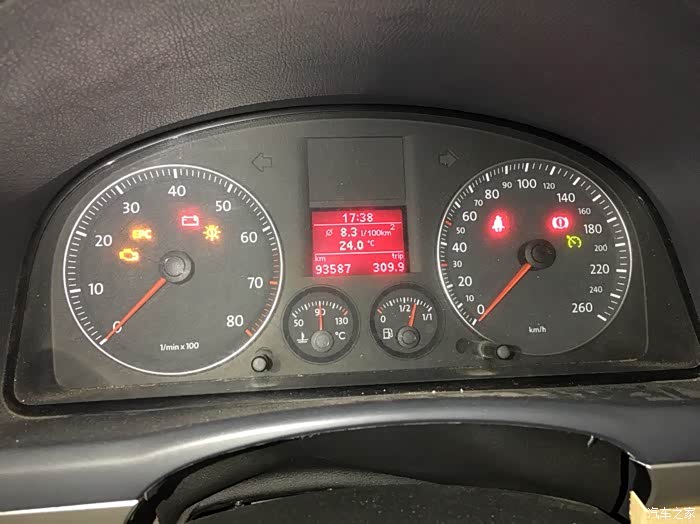

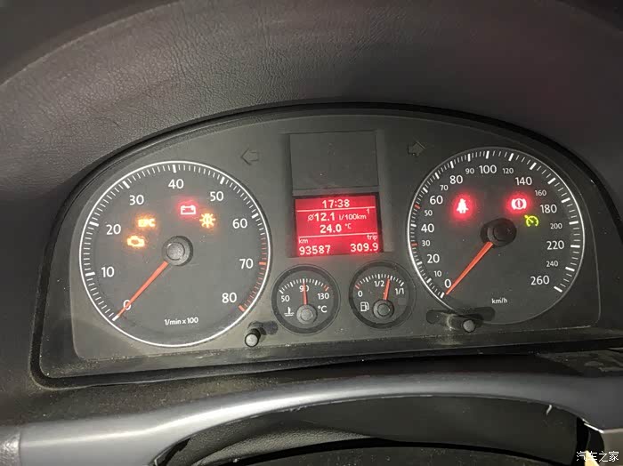

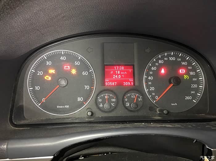

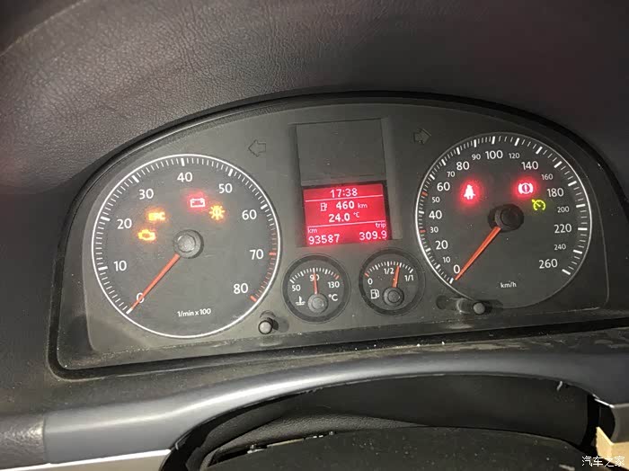

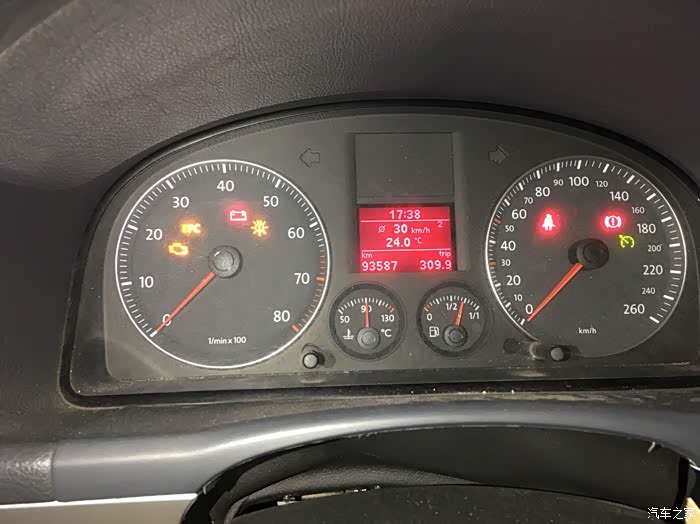

最后来说说油耗吧
最主要的是途安的塔顶差不多在前档下方,想要拆减震雨刮啊 防火墙那块全都要拆,没办法我是个接受不了异响的人!最后来说说油耗吧
总平均速度30油耗8个多
堵车的话油耗就不得了了
实际一箱油开700公里在亮灯很平常!
