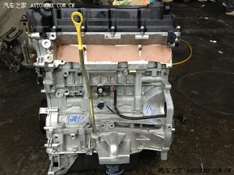

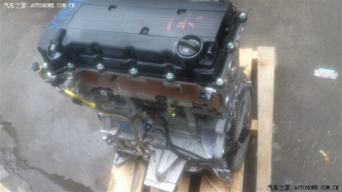

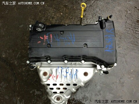

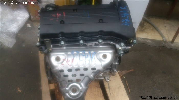

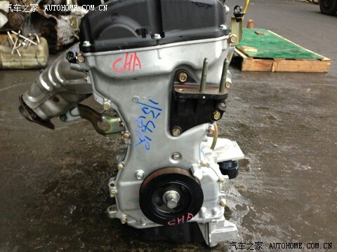

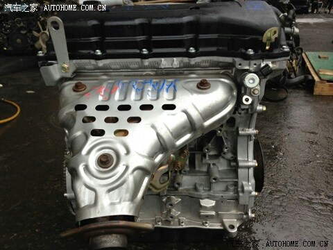

  我自己仔细检查了一下,至少9成新,说好听点有9.5新,公里数不到1W4,嘿嘿。我仔细检查了一下各个管路和螺丝,确认全部原装,而且非常干净,连我这里安装的改装店都说成色完美了。
  和论坛里的QiuFeng_翼兄弟同一家实体店买的,价格比他还优惠了差不多2000元,本来他那个4B12是我订的,钱都交了,结果老板第二天准备发货,他冲到店里去把我的给买走了,555555,搞得老板晚上9点多打我电话,说没法发给我了,郁闷啊。
  还好老板是我老乡,都是福建宁德人,之前也在那个老板手头买过4G92发动机,他答应帮我找一套更新成色的,结果就搞到下面这套了。
  ECU也在昨天发快递给北京的林子兄弟了,期待快点刷好发回来呢~~~~
  经过北京林子兄弟的科普,知道4B12分2款,1款是欧蓝德拆车的,数据按照越野校调,大油底壳,一般刷到190多200P,性能相对较差。另外一款是进口EX2.4拆车的,小油底壳,可以直接刷到230P左右,性能和扩展性相对较好,不过价格也贵了不止一点点.......
  欧蓝德拆车4B12版大概价格1W5左右,带上2.4的喷油嘴和四出排气头焦1500元,合计差不多16500元左右。进口EX2.4拆车版4B12价格就贵多了,意义不大。以上价格均不含运费,安装费,机油,冷却液,空调氨,发动机改码还有刷ECU的费用~~~~~安装费我这里是500,机油MOTYS的500,冷却液100元左右,空调灌氨100元,发动机改码300元,刷ECU费用请详细咨询北京林子兄弟。
  以上费用不含旧发动机折价的话,差不多在2W2左右搞定!

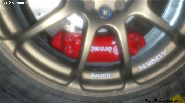

  目前还在等ECU回来,顺丰到了以后先装车试试,为了这个发动机,咬牙上了套BREMBO前4后2的刹车,吐血啊,接下来还准备涡轮........预计9号先补一下4B12的上车作业,等林子从佛山回到北京以后好好沟通下,做一下涡轮的方案,争取春节前搞出一台带T的4B12.

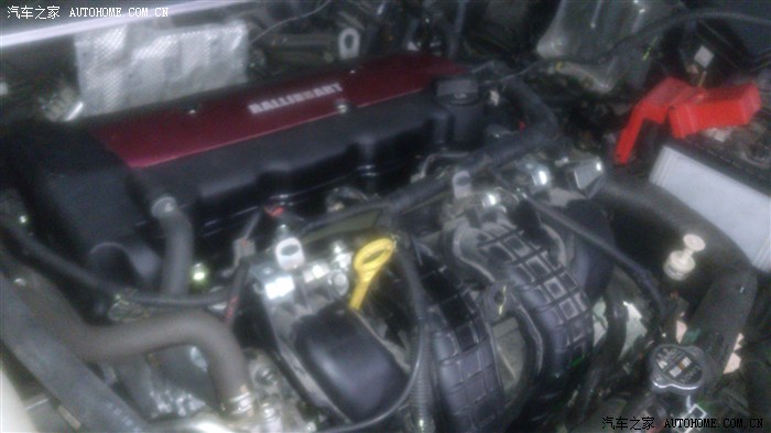

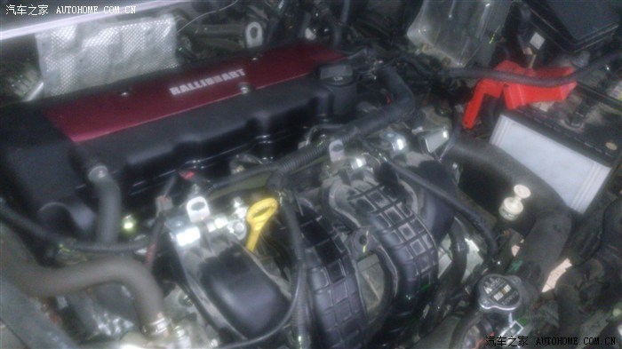

  今天早晨收到顺丰快递,ECU到啦,然后一路狂奔到改装店,发动机之类的全部装好了,装上ECU,接上电瓶,然后加入发动机清洗剂,开始清洗发动机。15分钟后,放掉清洗剂,加入MOTY'S机油。然后吃饭,休息15分钟,接着上4个新轮毂。4个轮毂上完准备给空调加氨,车子启动不起来~~~!!!各种检查无效,发现喷油嘴没电,不给油。无奈之下打电话给林子兄弟,不愧是有经验的,直接问我们是不是带电操作的,估计是烧了曲轴传感器.......没办法,老老实实又拿了个新的曲轴传感器,没带电接上去,OK又顺利启动,然后加氨,一切正常~~~,终于告一段落了,明天出差,2天后回来。试车过几天以后,等林子兄弟回北京,讨论2.4涡轮的方案。
PS:切记,曲轴传感器非常容易烧掉,大家一定要小心再小心。
  9号继续更新路试报告,因为今天又要出差,就开着改好的4B21去了,昨天说了,0-60只是明显觉得动力加大,但是没敢开快,怕新刹车皮磨合不好,今天因为赶时间,顾不上啦,直接跑高速,给我感觉是动力提升不是一般的明显。原来感觉踩120油门的力度现在同样力度到140,原来4B11到100-120开始稍微吃力,现在150左右才感觉吃力,也和
QiuFeng_翼沟通了一下,都觉得换了4B12效果杠杠的,当然里面也有林子的功劳啦,感谢一下。不过也明显觉得4B12会比4B11重一点,大概重10KG左右,车头感觉有点重。总体来说,换4B12还是值得的,改机头的花费和上涡轮比,差不多,效果也差不多(当然不是指那种非常专业的涡轮,搞到300P,那样就算涡轮便宜,但是配套的刹车,轮毂,车体强化的费用也不是一般的高)。同样花2W3-2W5,到达200P马力左右,想省心的绝对还是换4B12划算,上涡轮代价太高,又牺牲发动机寿命,安装和年审也绝对比装4B12麻烦多了,一般低压的涡轮上去也就提升到200P左右。当然,暴改族就可以无视我的话,毕竟我改4B12和之后几天要上T,也不是为了下赛道,纯粹只是为了买菜而已........

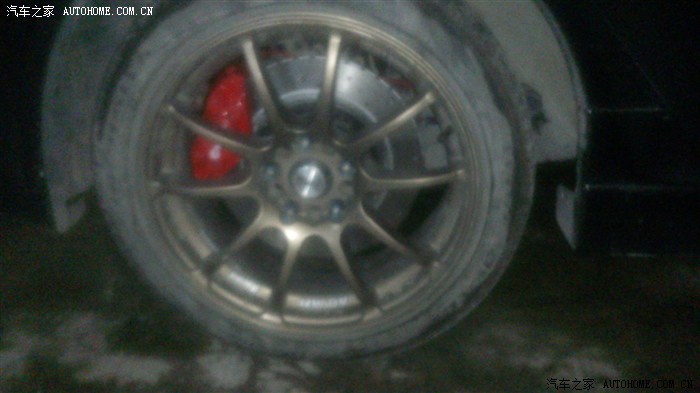

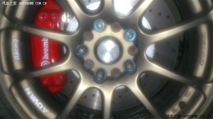

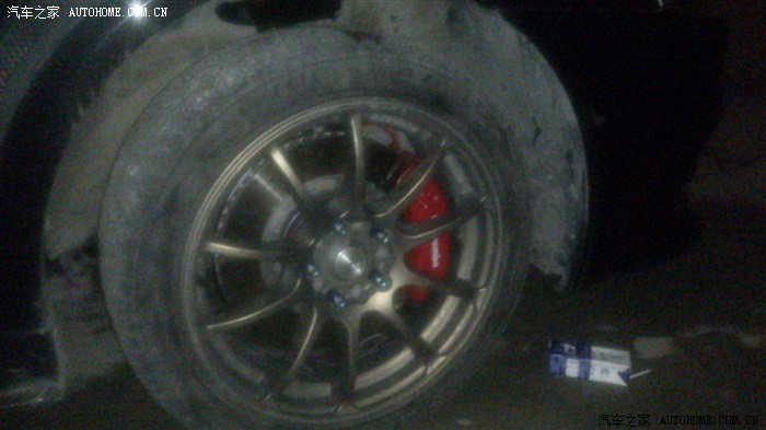

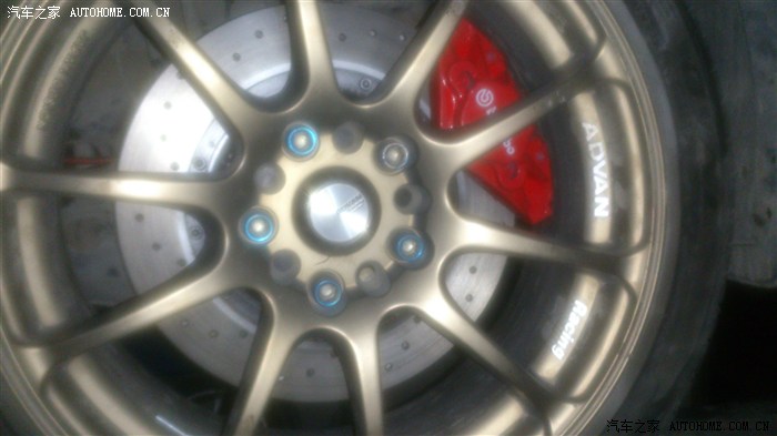

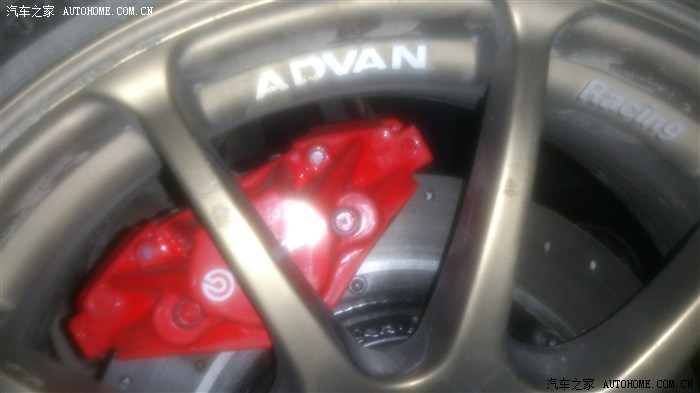

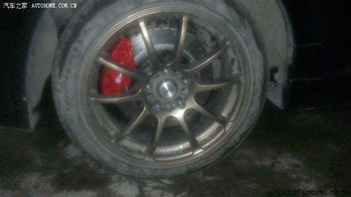

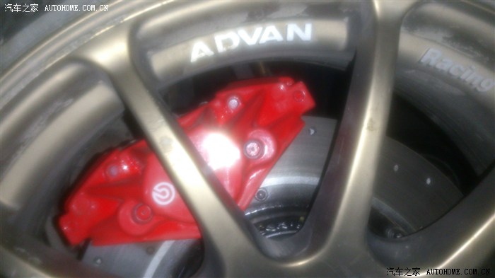

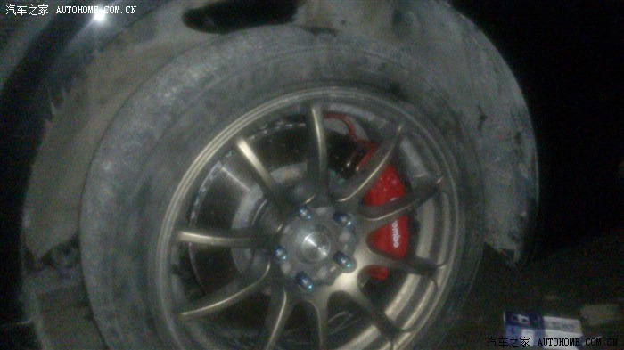

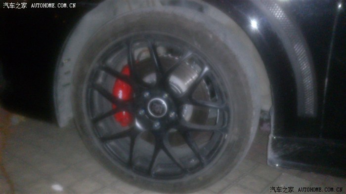

  到晚上5点半,一切搞好,新的轮毂,新的轮胎,全套前4后2BREMBO刹车,355加大刹车盘,MOTY'S机油,空调加氨,全新刹车油(没去看啥牌子),霍尼韦尔冷却液,最最关键的还是4B12发动机和林子版ECU!!!

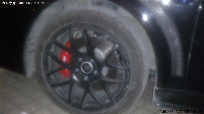

  6点左右,装完后马上路试,一上车轻踩油门,EPS防侧滑马上启动,我日,再一看,做完轮胎轮毂动平衡后忘记四轮定位了,方向偏左起码30%,导致车子稳定系统自动启动,马上去做四轮定位。做完后就直接狂踩油门出门了。隔壁做的改装店老板赶快叫我慢点,我心想刚换的4B12,正好试试马力,慢点干啥。他说新换的刹车需要磨合,如果按照我这么开肯定有问题,我试了下刹车,感觉踩下去和踩空气一样,我也不知道怎么磨合刹车片啊,就让BOSS来开,一路又提速又刹车的,晃得哥头晕,开着窗,满空气里都是刹车皮烧糊的焦味。BOSS开了一段,又换我来开,MT换4B12的我没开过,但是CVT明显觉得全段有力多了,特别是等红灯的时候,从N挂到D但是不踩油门,原来2.0CVT很缓慢的等个2-3秒后才慢慢前进,但是4B12直接就往前走了.........但是0-60没觉得变化很大,60-100的提速区间非常明显,比原来的快了不是一点半点,明显觉得车子有力多了。因为新刹车,不敢开太快,怕没磨合好刹不住,不过BOSS也说了,比原来的4B11强多了。调试工作到9点30分才结束,饭没吃饿死了,赶快回家吃饭完就马上来发帖了,因为是晚上,而且忙着试车,就随便拍了几张,大家将就着看吧。
2013.1.10

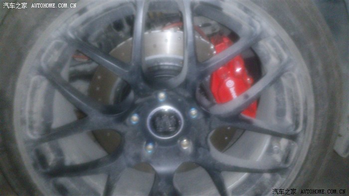

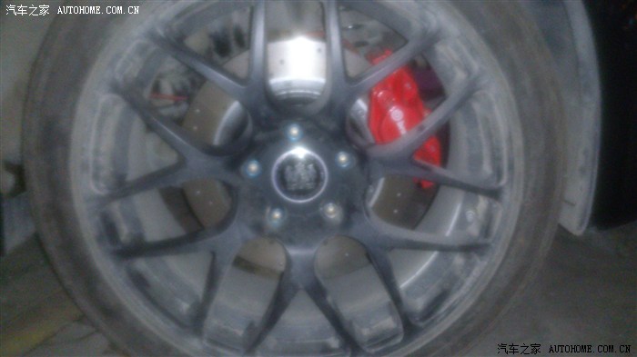

  10号继续折腾,昨天刚装上去的轮毂觉得不爽,又换~~~直接把改装店BOSS的HRE P40和轮胎拆下来,换上去,顿时,刹车异响就解决了好多。路试的话觉得差不多了,而且今天也比较忙,就上下班而已。等1-2天后,把刹车皮磨合好,刹车油的空气排空以后,再找个三环路段去测试一下速度。
