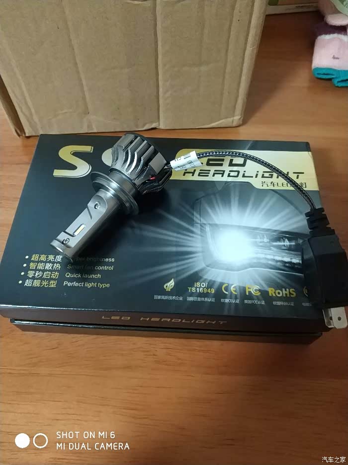

第一种先到的灯泡,单只65元。看起来做工不错,紫铜导热板,金属编织网的导线,铝合金驱动模块非常小巧,可以忽略那些标注的55瓦9600流明扯犊子的宣传,一切以实际亮度效果为准。风扇直径在33毫米,估计没什么车灯放不下了,奇瑞风云的灯室空间超级小,毕竟是老车,几十年前的设计。

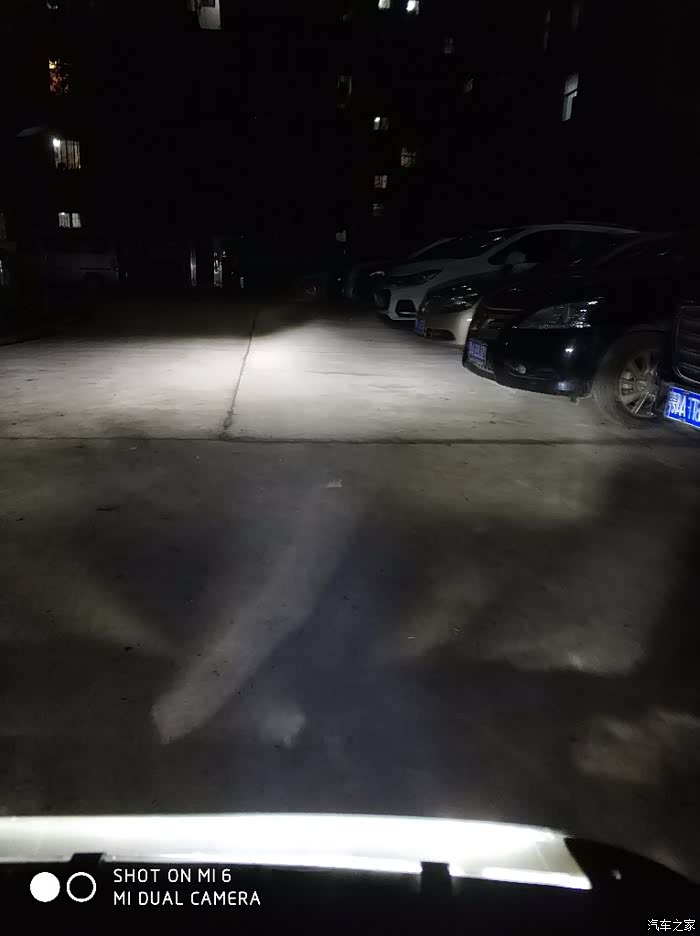

单灯铺路效果。这个铺路效果因为测试条件限制,照片效果一般,毕竟只有一边大灯,但是实际上比卤素要亮不少,左边低右边高的设计免得晃对向驾驶员的眼睛。实验场地旁边是有路灯的。
今天中午第二款灯到货了,FSL民族大牌佛山照明,也是这四款灯泡里面最昂贵的一个,199元一对。店家快递包装不错,打开包装看看,灯泡外形设计不错,分量足 ,做工不错,全金属机身,风扇是包裹在灯体里面的,导线也是带屏蔽金属网的,不过卡座是塑料的,不知道拆装几次后里面的塑料小凸起会不会断掉,很担心,毕竟只有一立方毫米,芝麻大小。

接下来上最后一款,也是最便宜的一款,56元一支。快递包装超级简陋,就一层塑料袋,拆开袋子,里面的灯包装盒也很朴素,一切从简哪!看来厂家是要把好钢用在刀刃上?打开盒盖,灯拿在手里轻飘得很,最简单的设计,也许没有设计就是最好的设计??????。外表面粗糙,就不要奢求光滑好看了、散热片单薄、导线也是黑色塑胶线没有屏蔽网、风扇直径是这四款里面最大的,估计有40毫米左右,其他几款都在30-35之间。

外表面粗糙不平整,就不要奢求光滑好看了、散热片单薄、导线也是黑色塑胶线没有屏蔽网、风扇直径是这四款里面最大的,估计有40毫米左右。造型最普通。
造型普通,不好看。都说看人不要只看外在,那么看东西是不是也是这个道理呢?也许粗糙的外表下面会有一颗金子般的心。好期待!

切线还是不错的,很明显,可惜没有平整的白墙。现在还没下雨。黄光明显解析力更强,白光所到的地方白成一片,越是亮的地方越是白得刺眼。

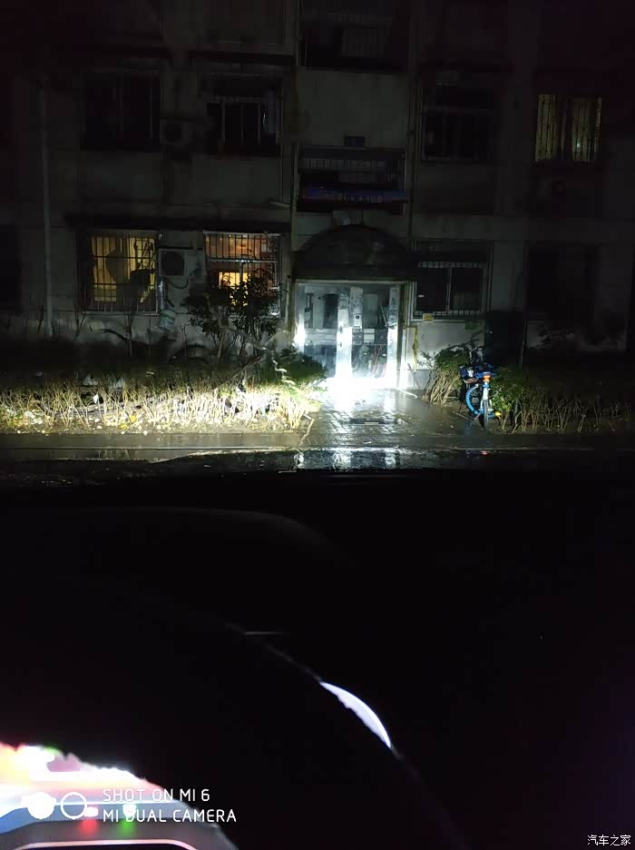

下雨了。左右都是led,就是这个效果的,下雨打湿的地面镜面反射把光都向相反方向反射出去,地面是黑的。看那个不锈钢单元门,门上面就是地面反射的光。好在亮度还是相比卤素灯泡有所提升。站在车外面对车头看过去,往后退并不刺眼。近光被很好的投向地面,并不会对对向驾驶员产生干扰。

今天雨停了,补发一张天晴的照片。天还没完全黑,其实亮度还是比卤素强。
切线比下雨清晰多了,地面地砖清晰,白光还是比黄光显得有档次。

今天雨天,天黑了,led近光还不错,铺路还行。
