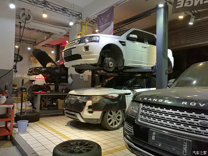

在高速路上正常行驶,突然发动机巨响,没有方向没有刹车,然后拖到4S店检查发现曲轴断裂,我的天呀!这么幸运的事情既然会发生在我的身上,一听曲轴断裂,都不用4S给我报价了,立马委托朋友在广州找家专修路虎维修厂,直接拖过去让他们帮忙维修。
虽说朋友介绍,但是还是第一找他们合作,所以全程我都在现场,时刻关注着我的车车,我的车是发现四3.0 柴油版10款,据说09-11年的发动机都有设计缺陷,没想到这事会发生在我的身上,只能认了,以下我是给大家分享维修过程,最实惠性价比最高的维修方式:换一台八九成新的二手发动机

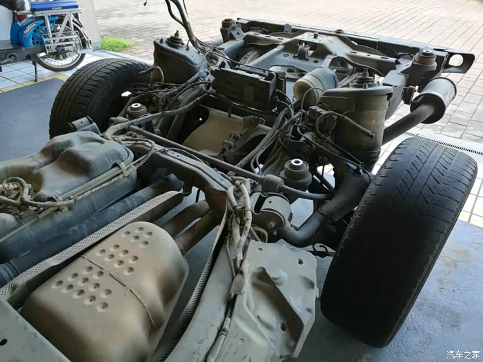

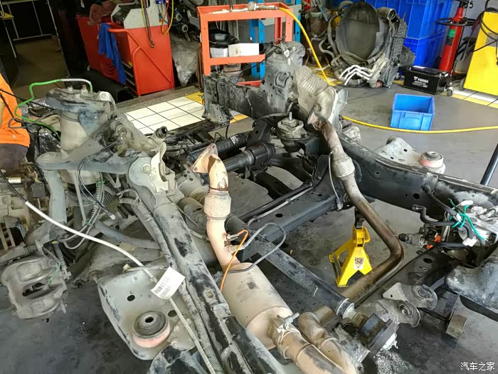

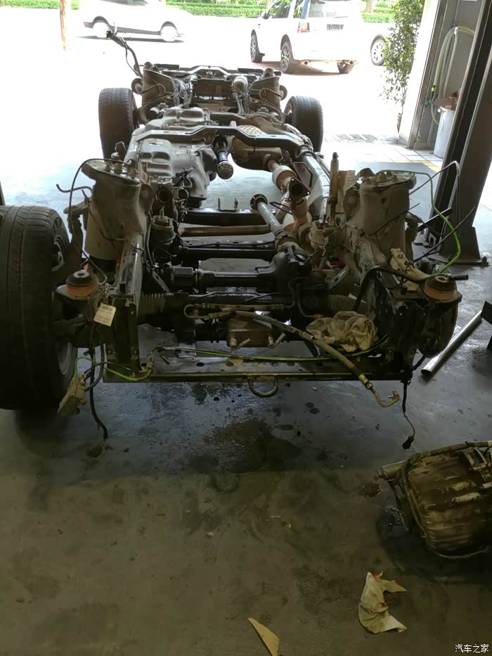

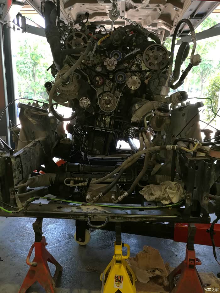

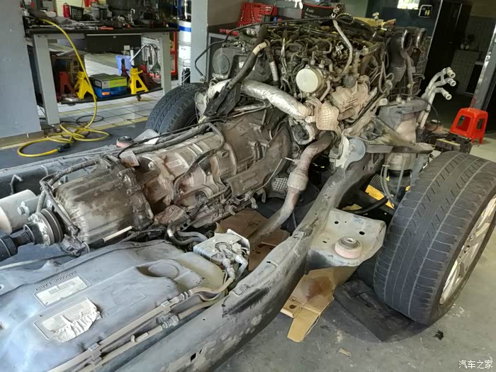

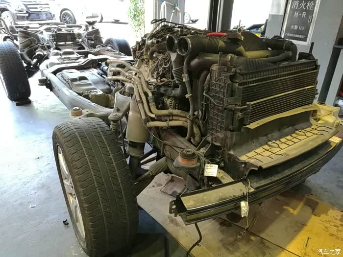

第一步:车身分离,哈哈!

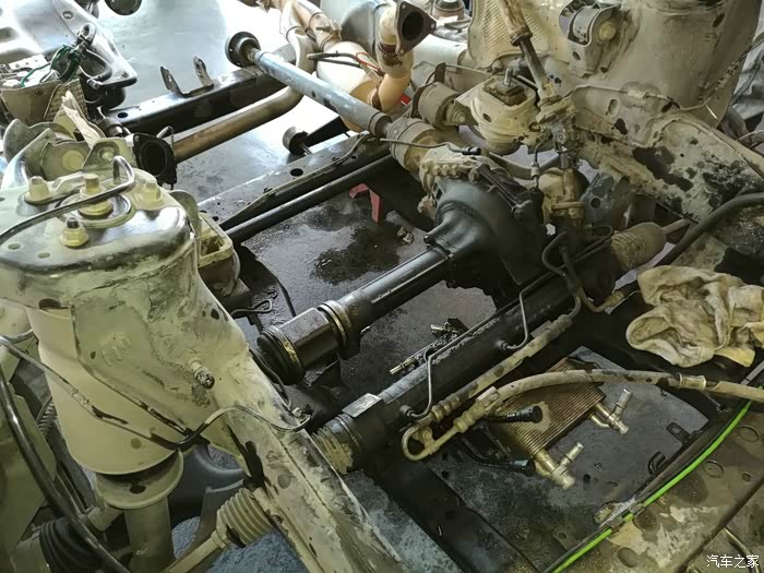

开车这么久没想到发现四底盘是这种结构,这么结实,修好了,不再担心碰撞了!
这种结构害怕追尾吗?可惜以后发现都没这种结构了,具体发现5是圆形了,不再是我们喜欢的四方块边角了

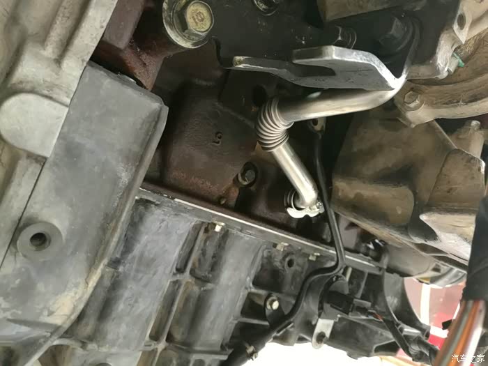

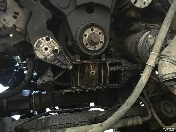

我只知道我的发动机会漏油,但是我想到会漏油这么严重,所以得出一个结论:有病就应当早治疗

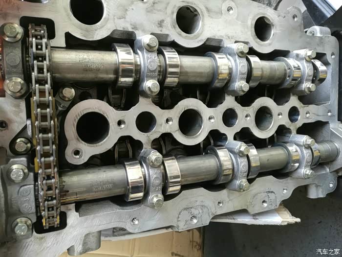

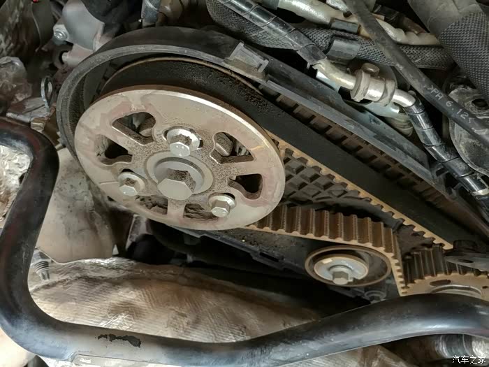

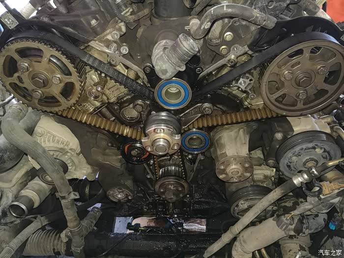

这是后的正时皮带,严重老化,再这样开下去,估计皮带要断裂了

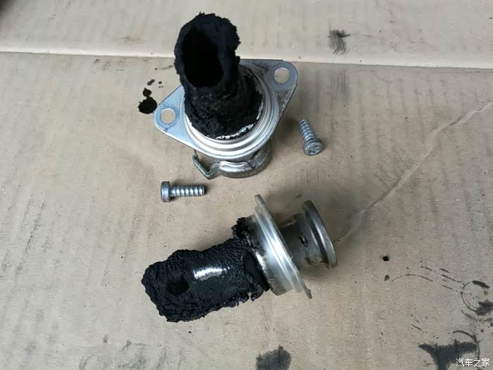

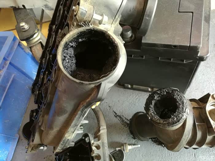

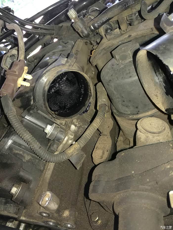

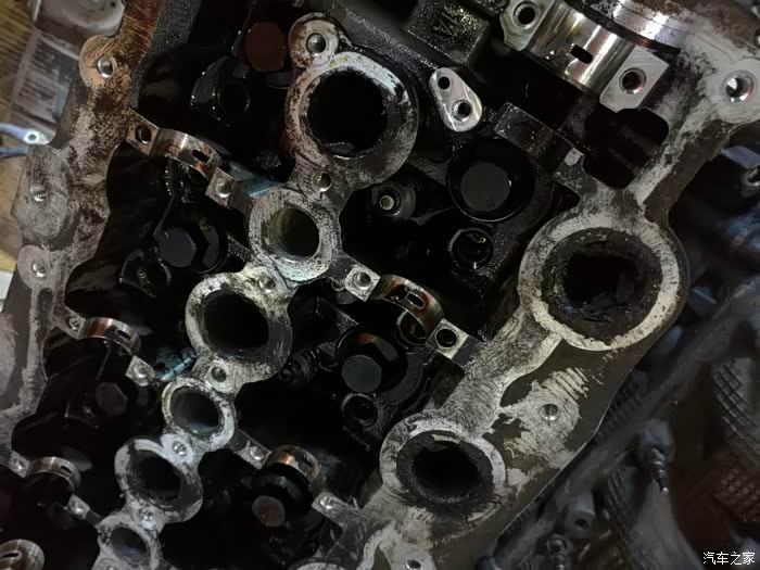

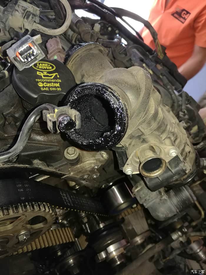

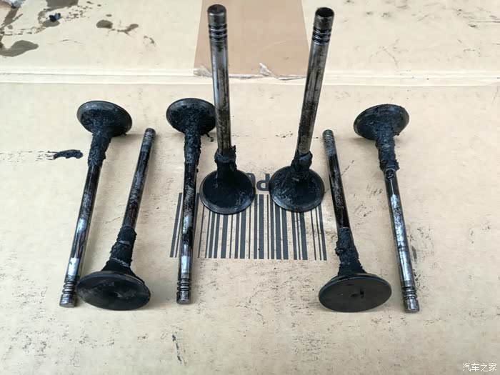

积碳--积碳--积碳-积碳--积碳--积碳-KAO
积碳--积碳--积碳-积碳--积碳--积碳-KAO--难怪怎么加速都不走

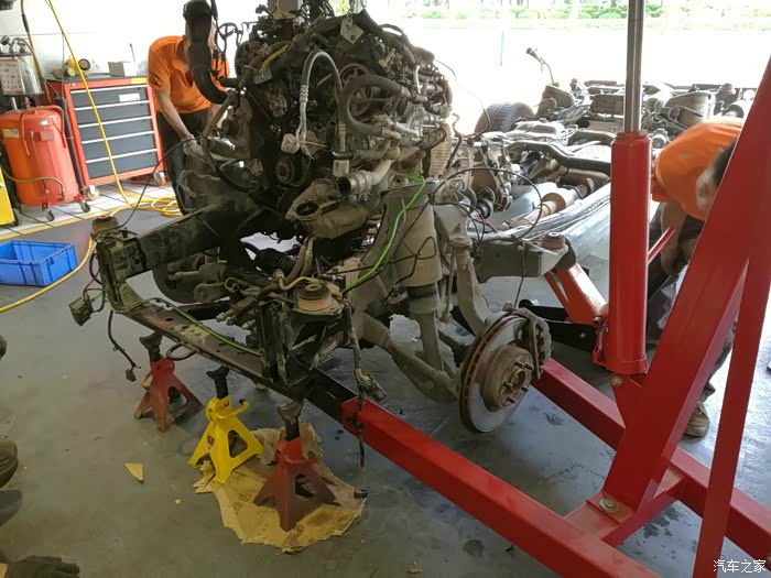

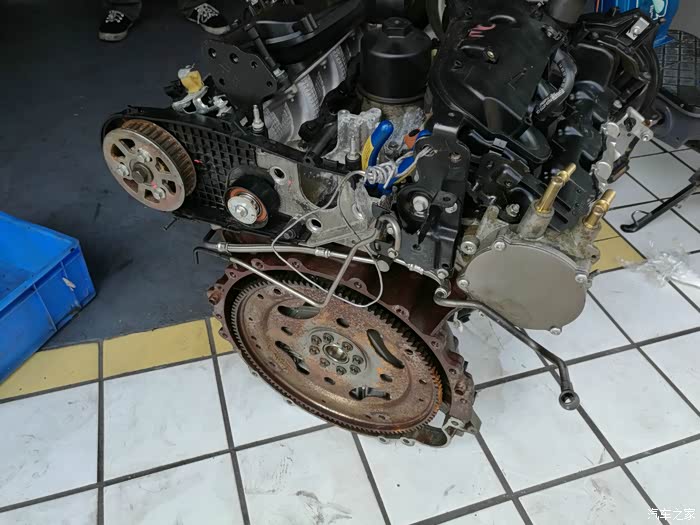

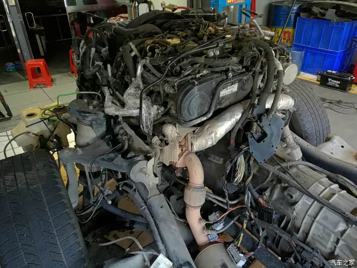

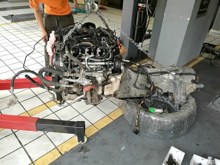

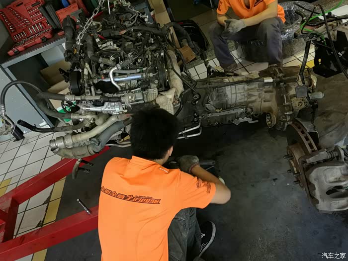

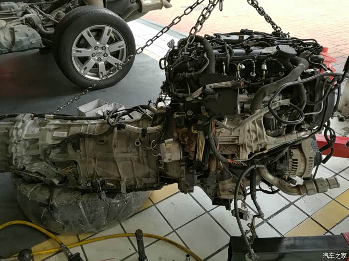

发动机起飞....
发动机起飞....

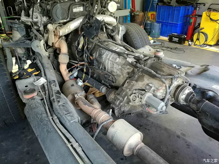

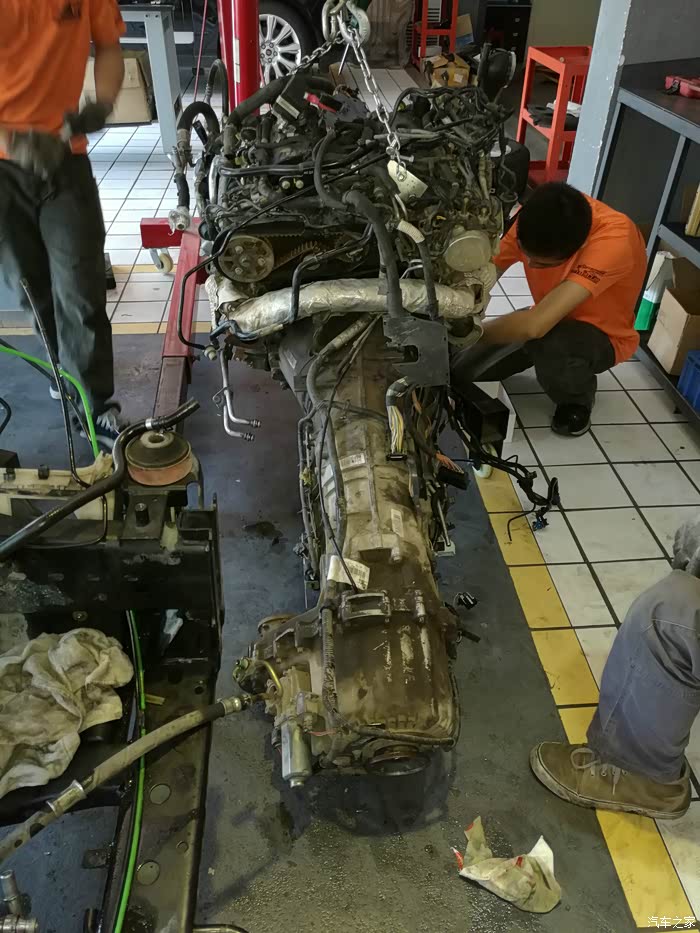

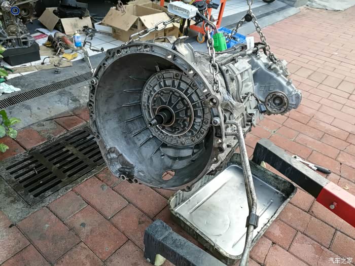

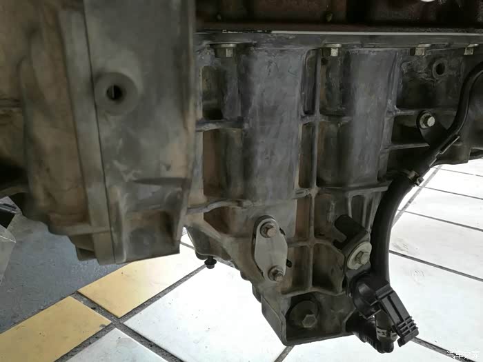

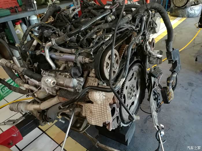

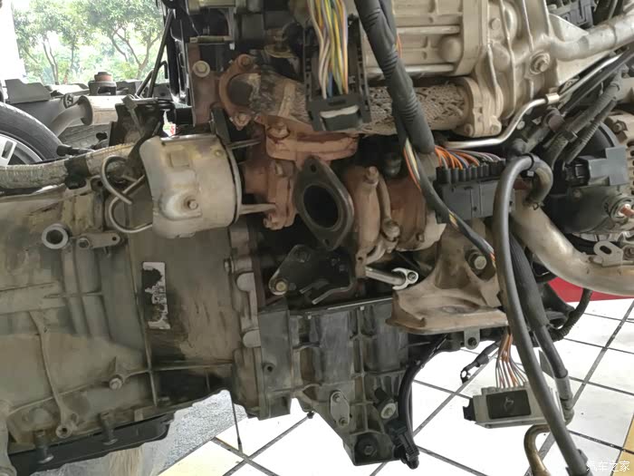

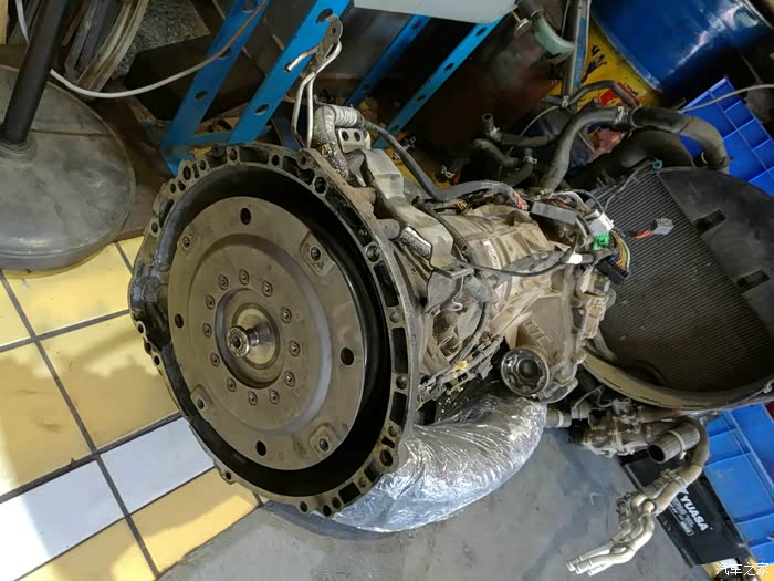

发动机和波箱分离.....
发动机和波箱分离.....
漏油像下雨一样厉害
空盒子.....

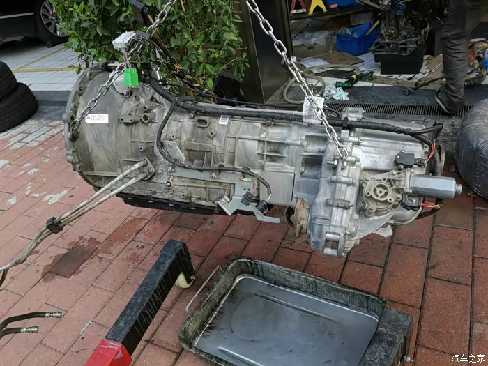

发动机和波箱分离成功
发动机和波箱分离成功

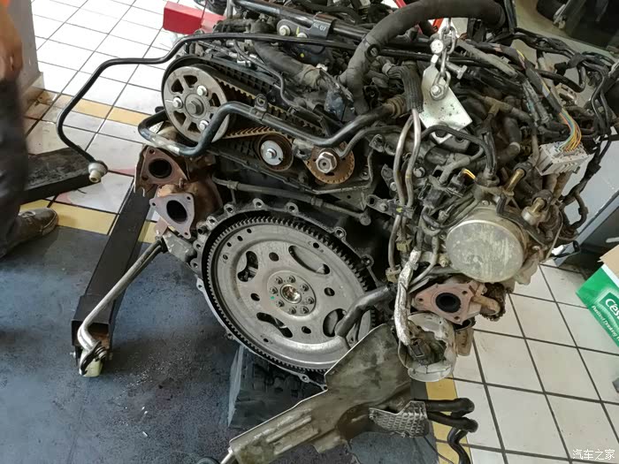

发动机和波箱分离成功--开始拆装发动机附件

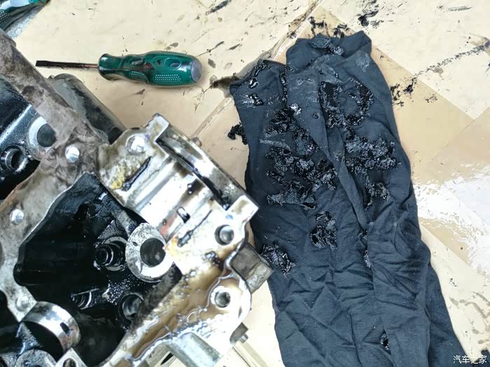

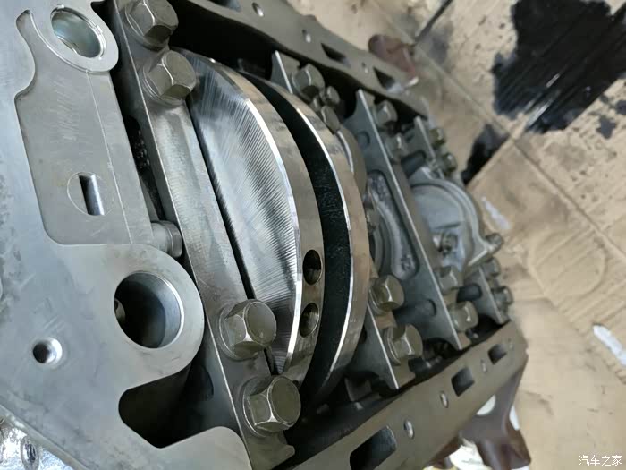

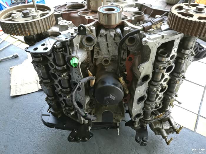

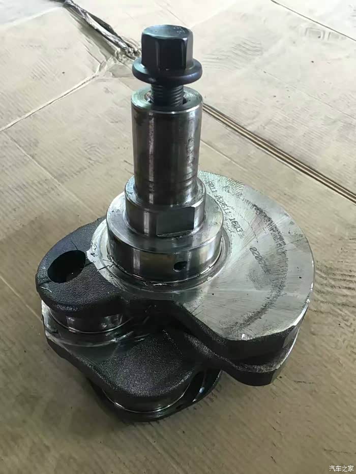

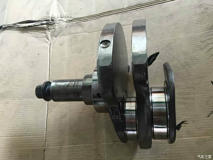

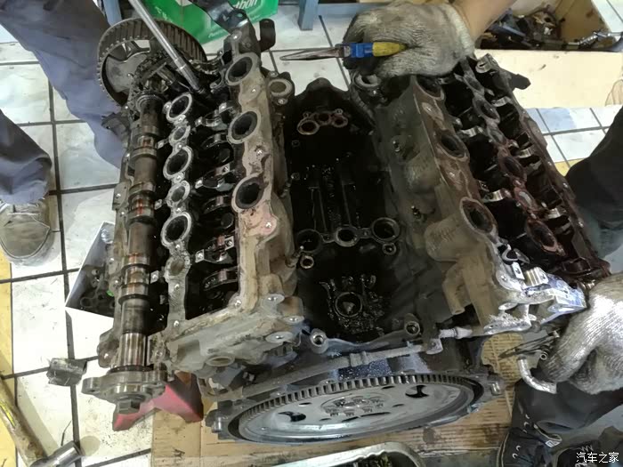

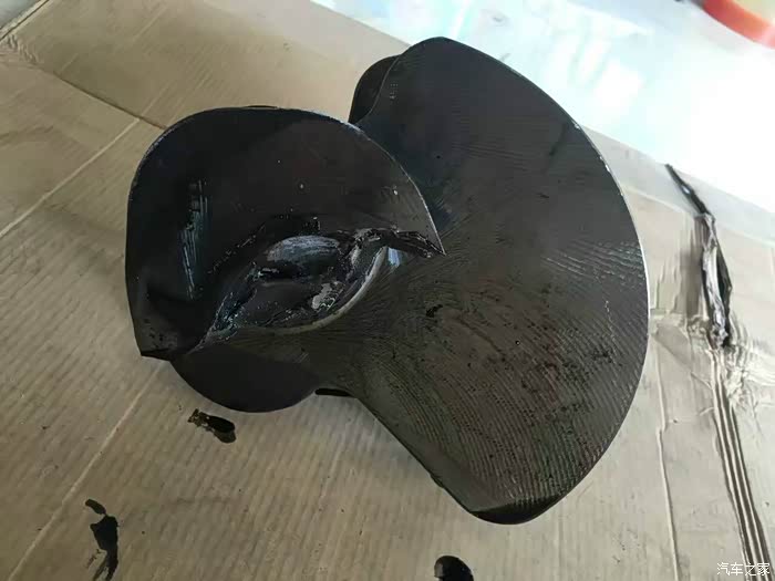

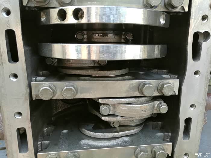

这就是传说中的曲轴断裂了
这就是传说中的曲轴断裂了--原来长这么丑--不够硬
这就是传说中的曲轴断裂了--原来长这么丑--不够硬这么软的呢

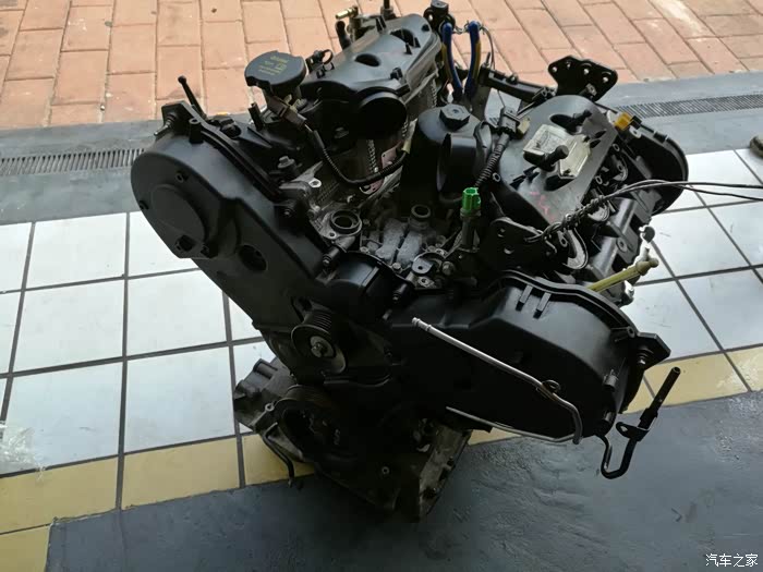

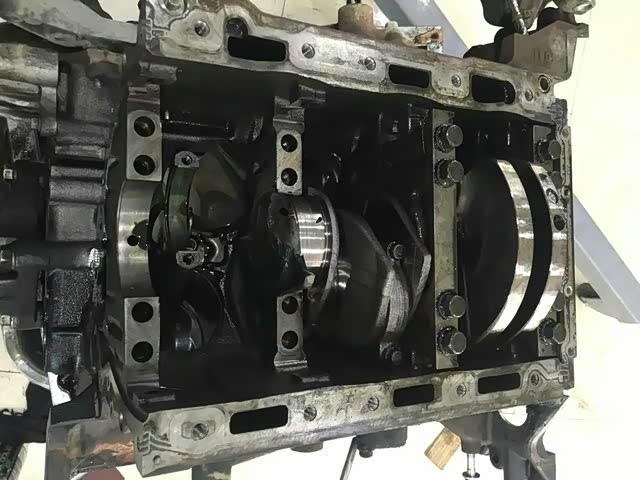

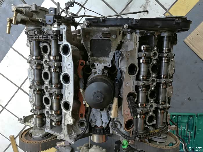

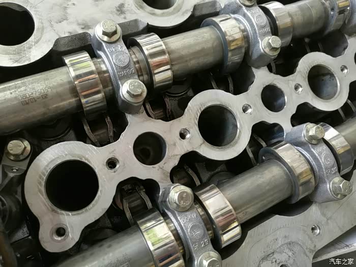

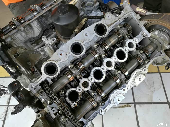

以下是旧的发动机,开始干活吧!小伙子
开始拆装旧的发动机附件清洗发动机
开始拆装旧的发动机附件清洗发动机
开始拆装旧的发动机附件清洗发动机
开始拆装旧的发动机附件清洗发动机

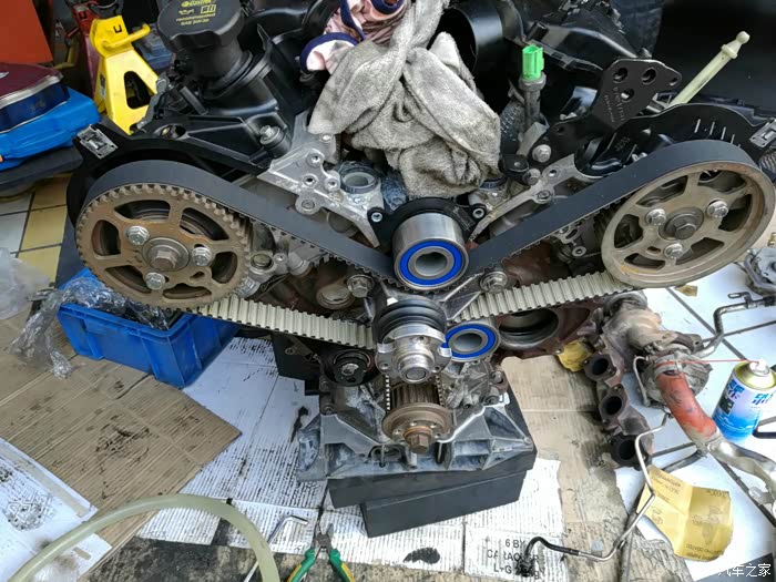

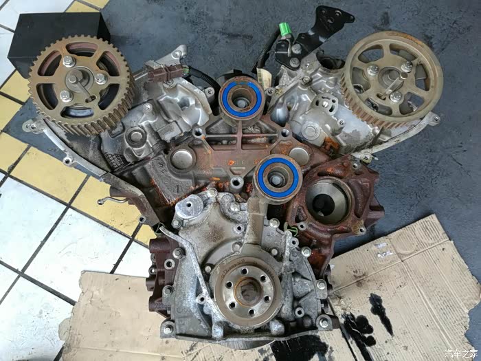

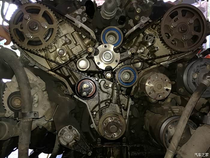

开始拆装旧的发动机附件清洗发动机--正时皮带都要换新的了--专用工具定位

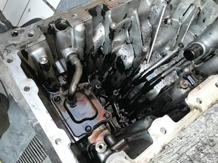

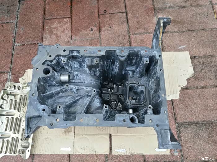

清洗发动机油低壳
清洗完之后 漂亮

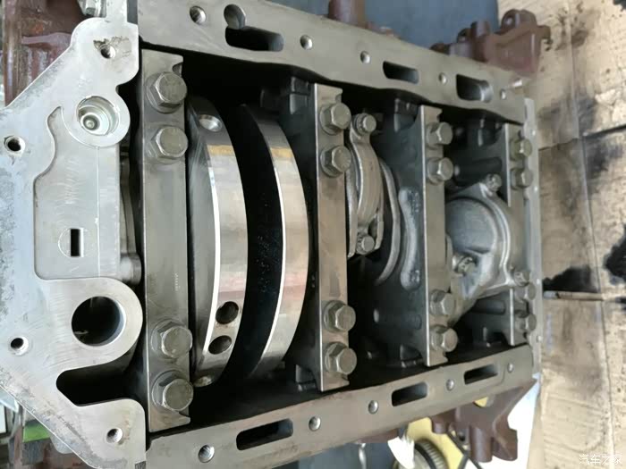

开始拆装旧的发动机附件清洗发动机--清洗曲轴油泥
洗白白之后看看--漂漂亮亮--感谢维修工辛勤的付出和认真负责的态度
安装正时皮带需要专用工具安装--漂亮
清洗波箱和分动箱以及更换波箱油分动箱油
清洗波箱和分动箱以及更换油封之类的,以免再次漏油

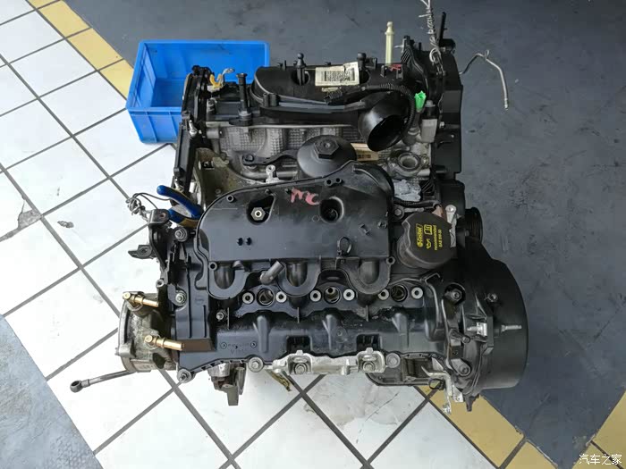

附件安装完毕--准备起飞...
附件安装完毕--准备起飞...

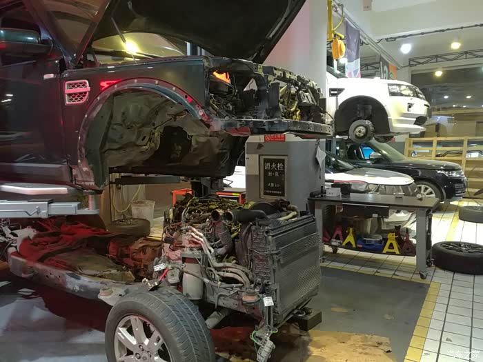

加班加点为我早日拿车--感谢呀--车身准备合并
加班加点为我早日拿车--感谢呀
