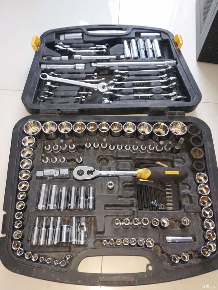

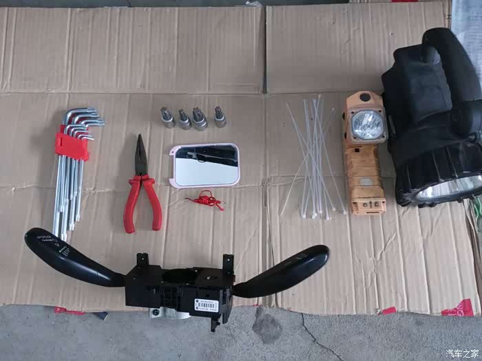

一、准备材料和工机具。
说干就干,从网络上买齐材料后,经过一个多月的视频学习和查阅相关帖子,请教了论坛里的大神们,心里有了点谱,虽然以前没弄过,但对自己还是有信心的。
一、准备材料和工机具。

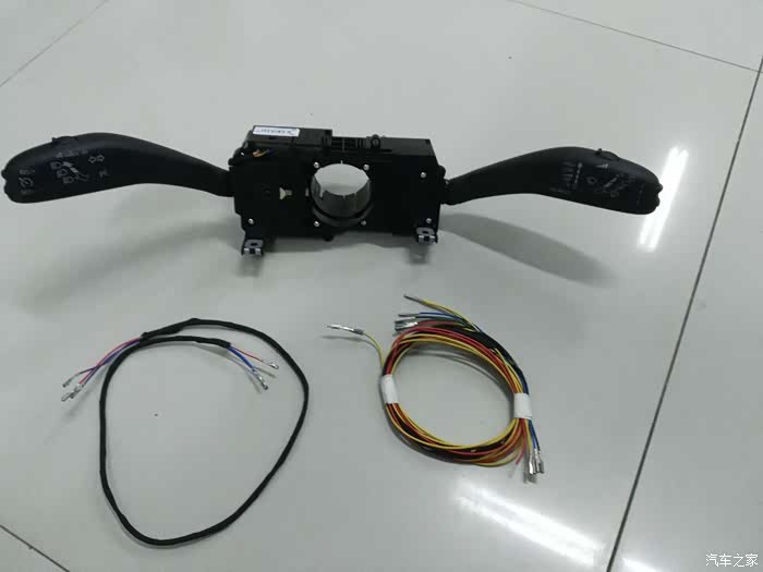

某宝买的高配手柄,240元。

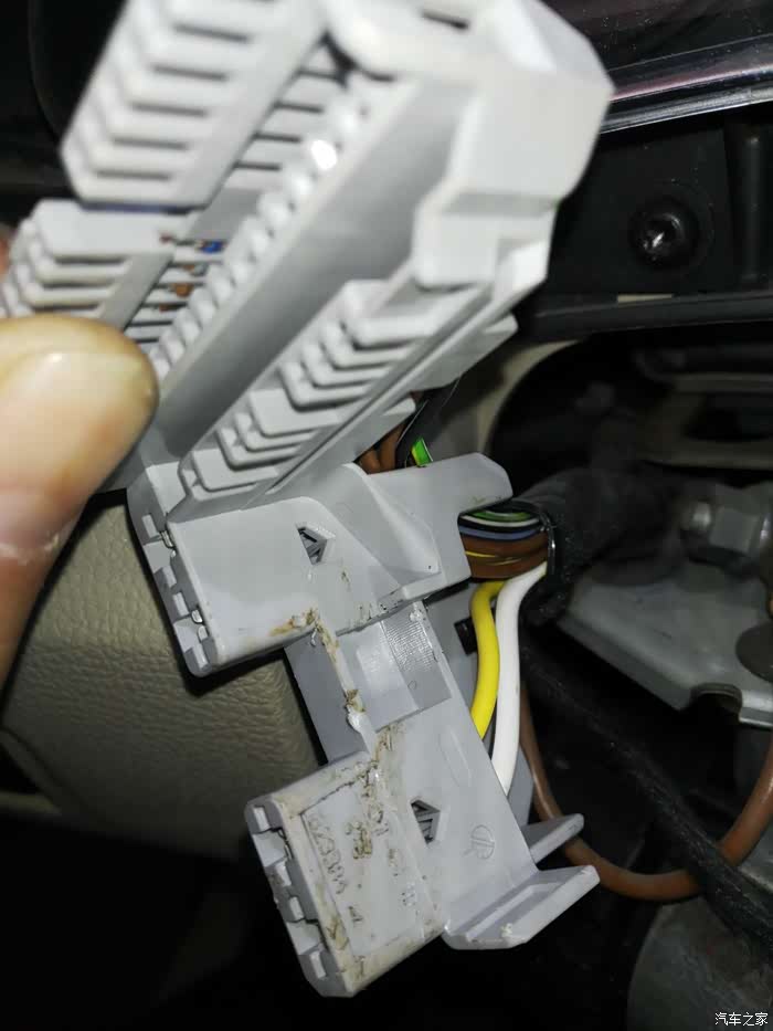

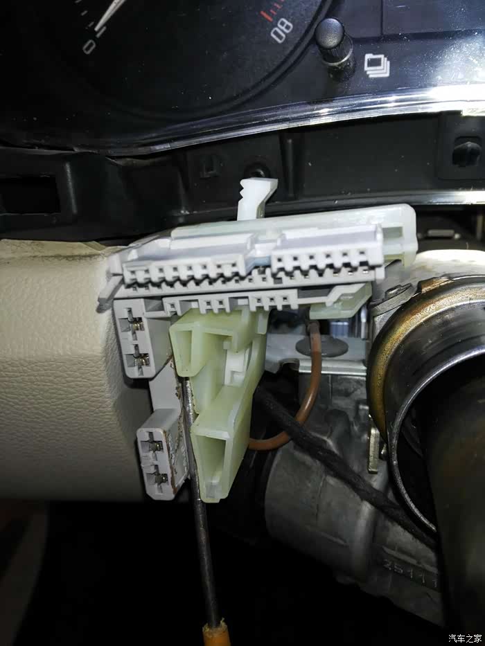

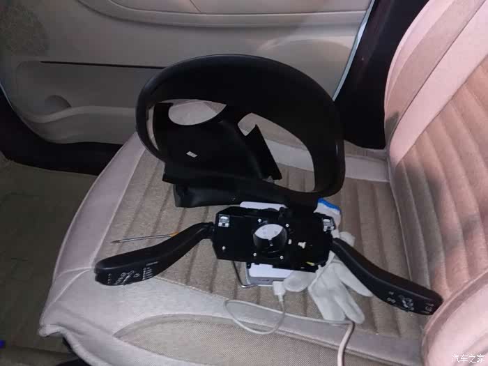

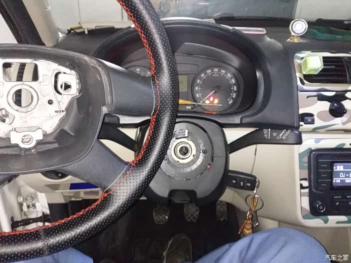

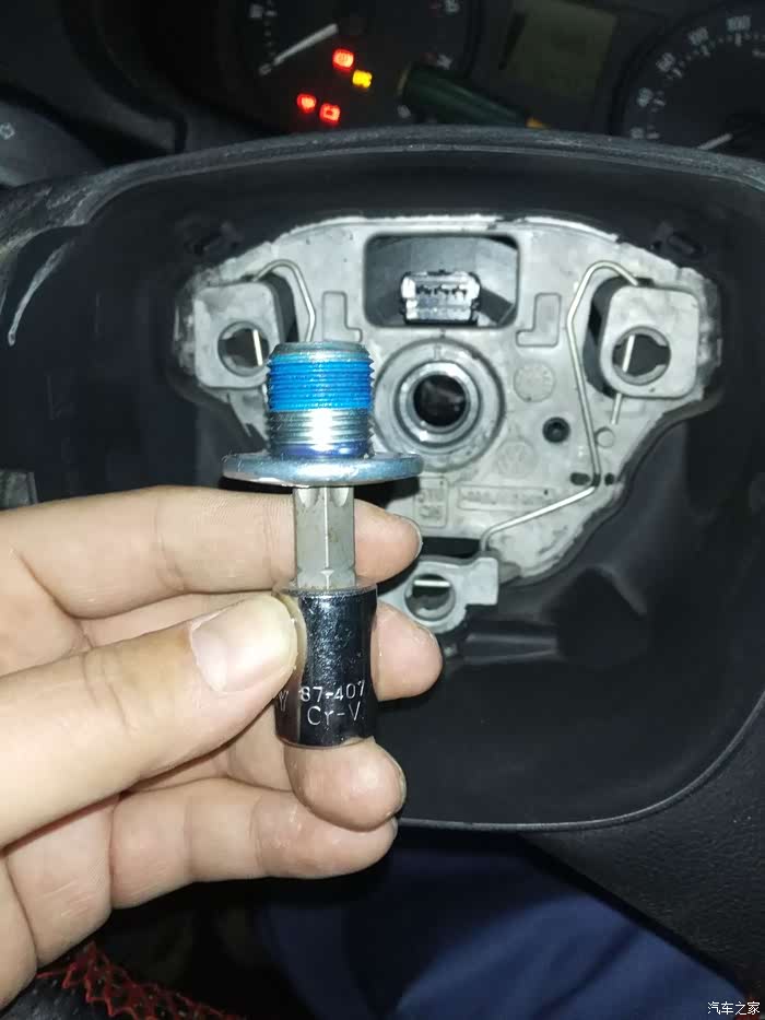

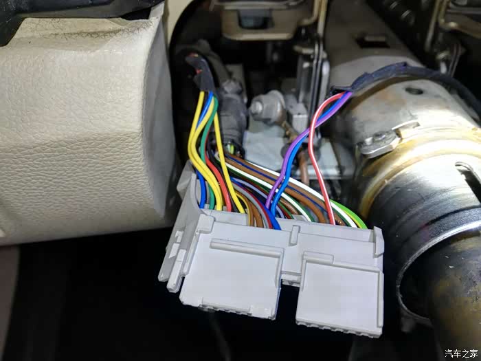

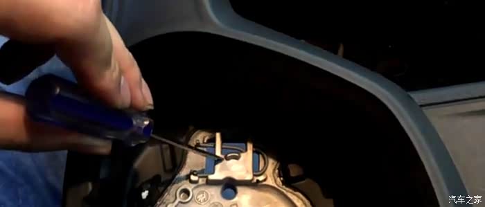

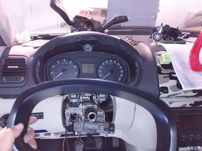

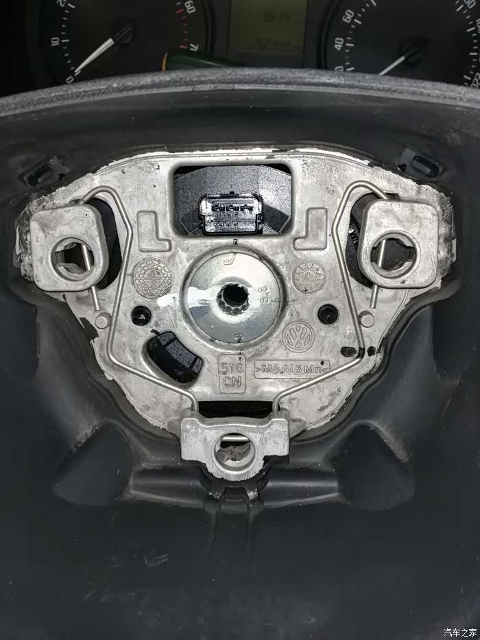

二、拆方向盘气囊、拆方向盘、更换高配手柄,给手柄T41插头增加巡航开关线束,26/27/28/29/30/31.
任何零件,记清楚怎么拆的,拆的顺序,最后回装按顺序来。

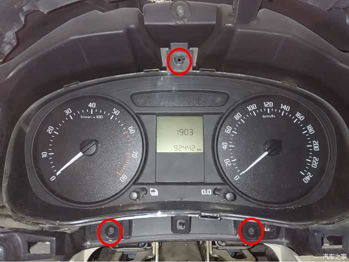

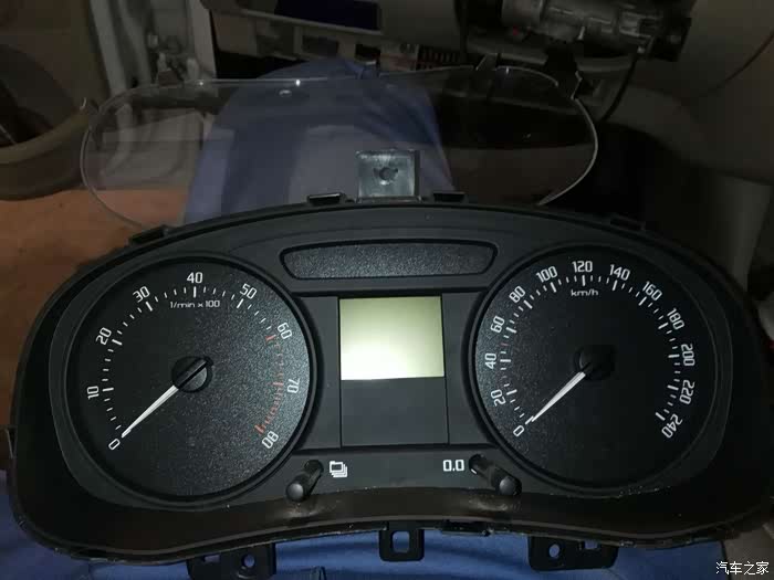

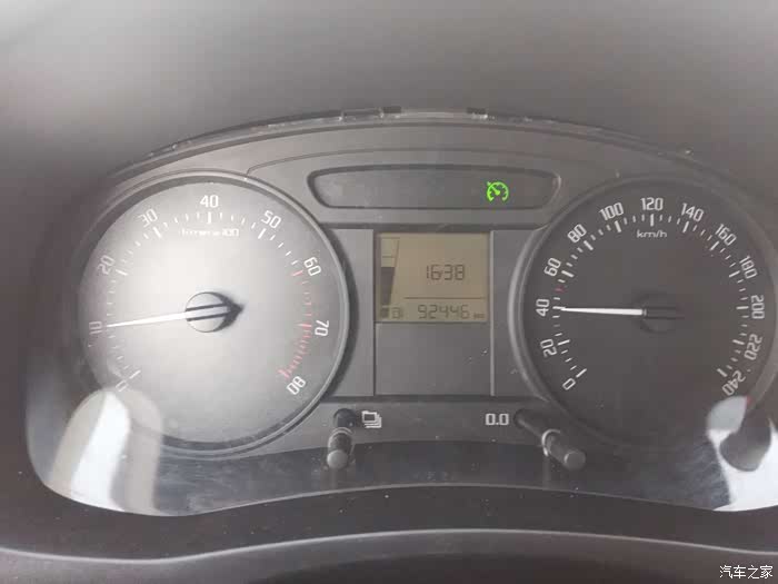

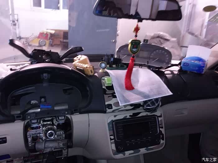

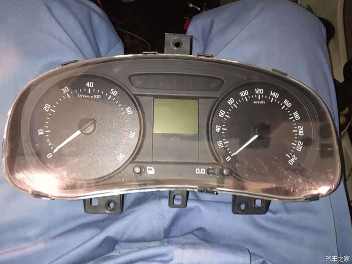

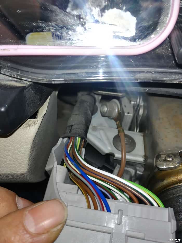

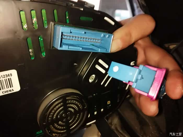

三、拆中控仪表,接三根线,值得一说的是晶锐三根组合仪表线是插在3/4/5的。

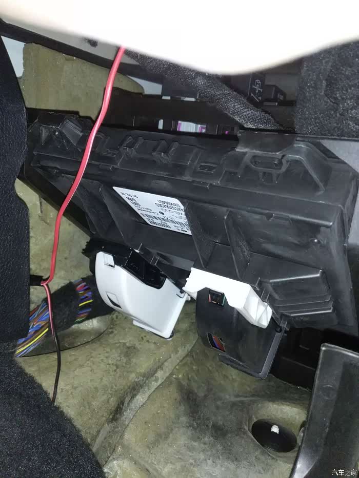

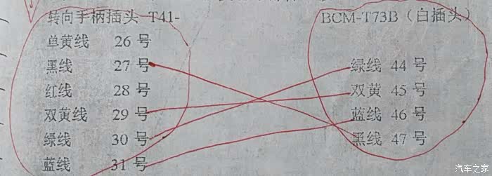

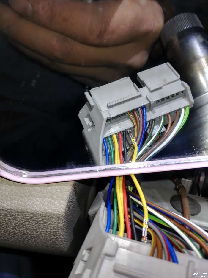

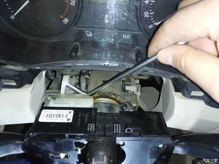

四、找到方向盘下面的BCM模块,然后给BCM上的T73B(靠车门的白色外壳插头)增加44/45/46/47号线束.
最后接线方法~~~

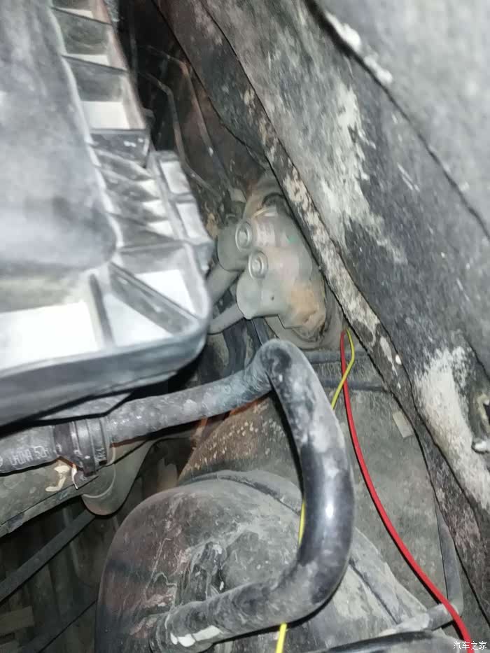

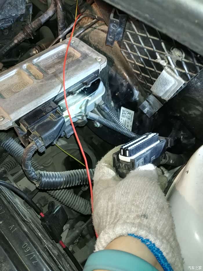

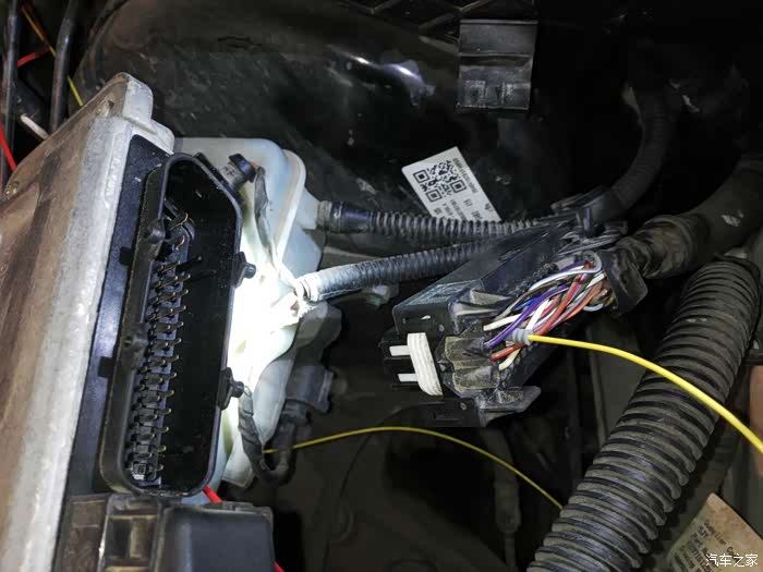

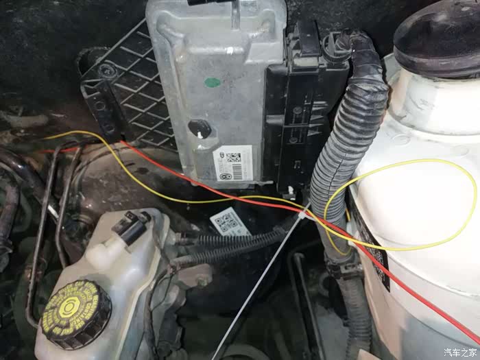

五、给发动机仓中的ECU增加线束。单黄线。从驾驶舱进发动机舱

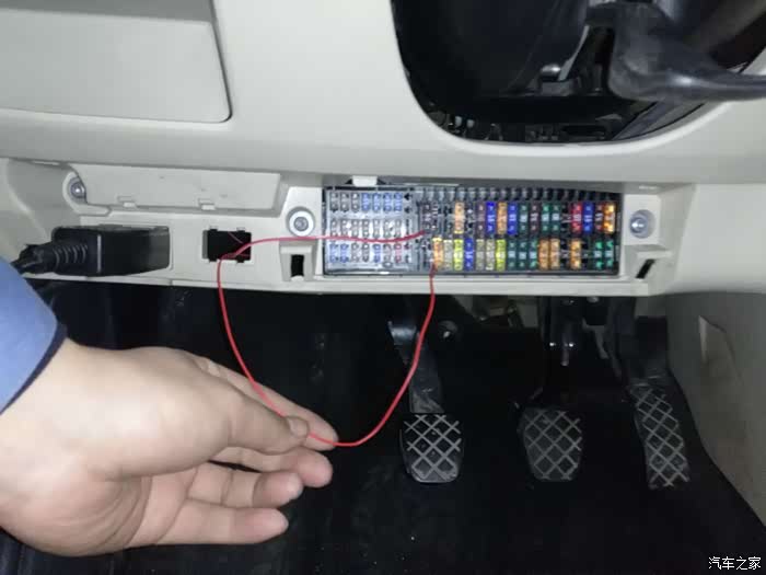

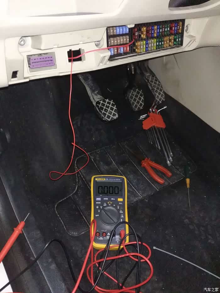

六、线束链接完成后,回复各个部件,接acc电源线。

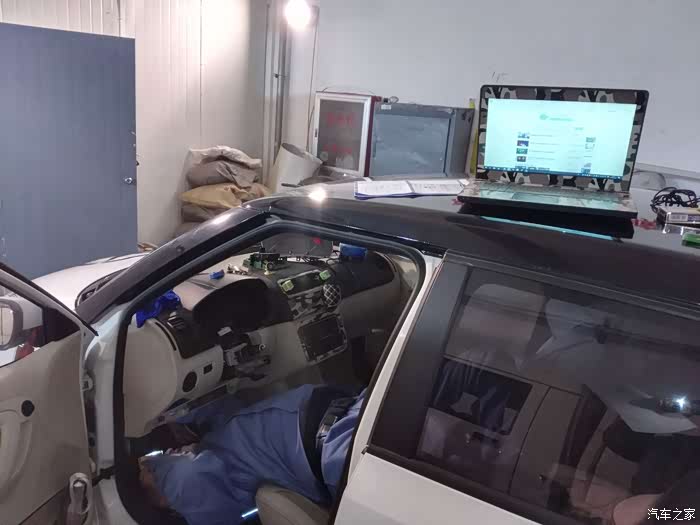

最后,经过编码调整,折腾完成~~~~
