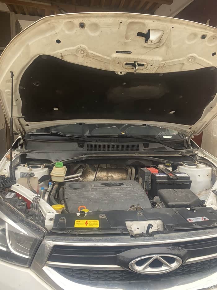

2016年的时候买的奇瑞瑞虎三,这几年都是每年保养一次,中间换过一次转向助力油,轮胎被扎坏了两次,换了两条轮胎,自己改装过汽车大灯,还有中控屏幕,用着还挺好的,没大问题,奇瑞的车子挺省油的。瑞虎三作为SUV加满一箱油可以跑650公里。挺牛的。
离上一次保养有一年了,我提前在某东上买好了空气滤芯,机油滤芯,机油。准备好工具,🛠开工。

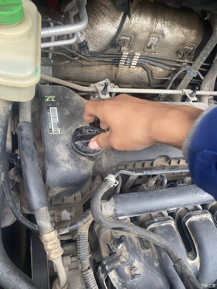

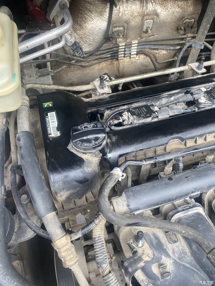

把机油滤芯装好之后,下面的油底壳螺丝拧紧,然后打开机油口,倒入新机油
倒机油的时候可以用漏斗,或者剪个饮料瓶,不然就会像我这样容易倒在外面。

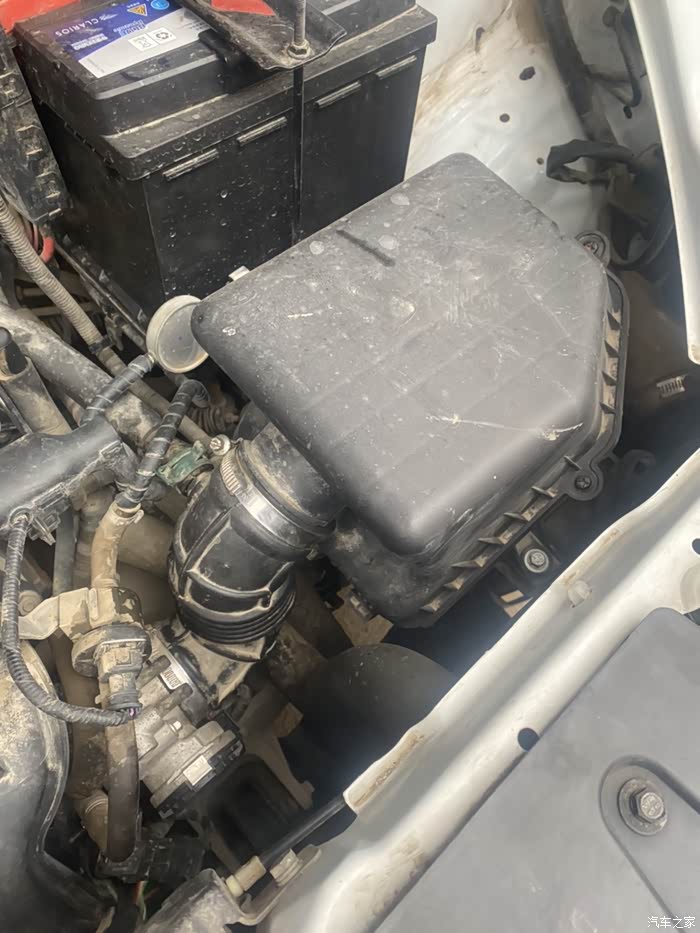

接下来就要换空气滤芯了
新旧滤芯比较一下,有点明显。换了,对车好点
