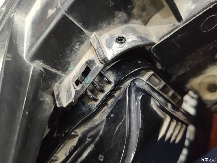

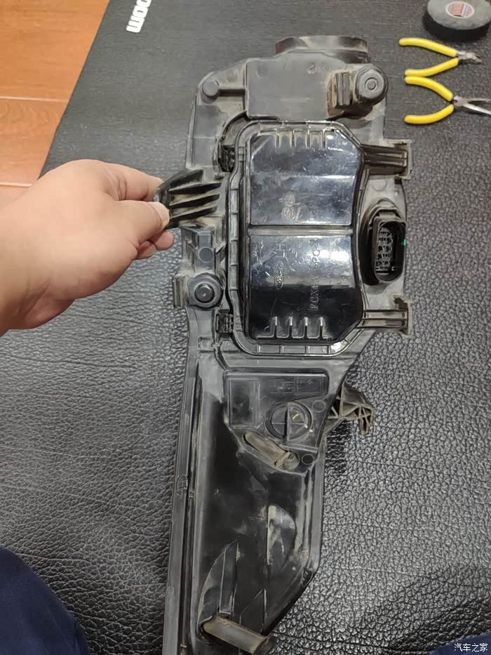

后盖图,两个卡子一起按,轻一点 怎么会断
有原装位,稍微调整下就可以完美安装

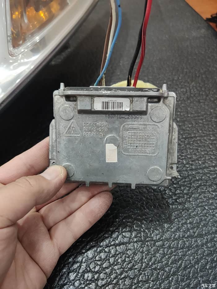

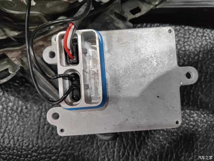

在灯壳里烘烤8年多的老安定器

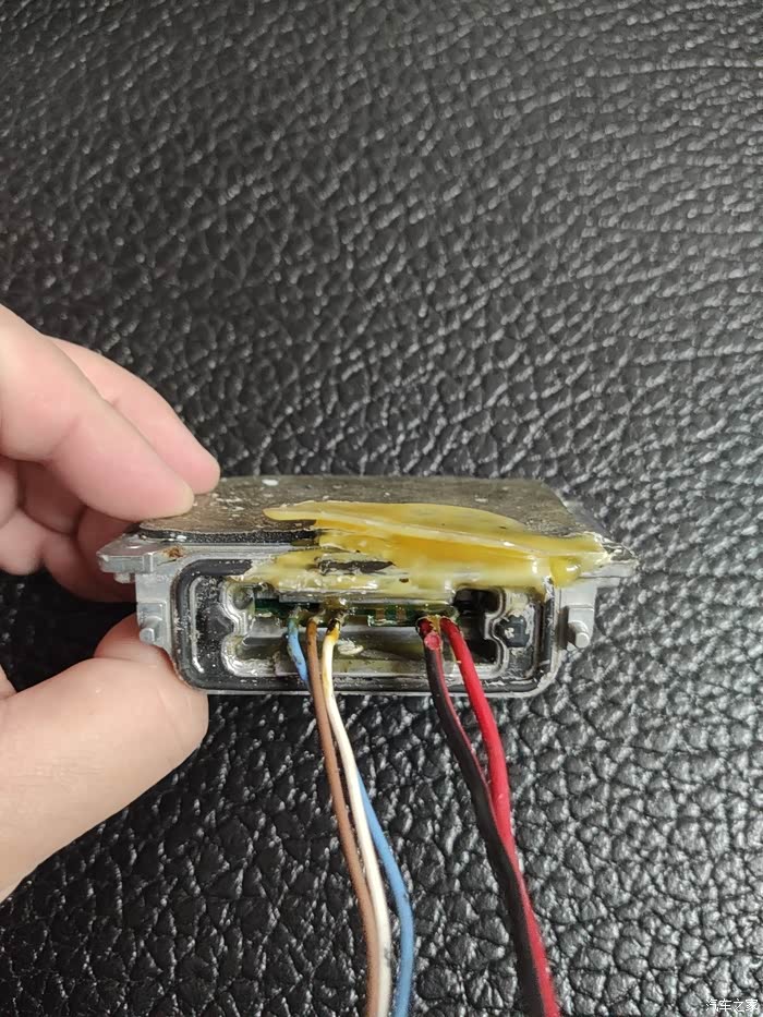

之前填充的防水胶已经完全融化了
这个再拆开修修就没必要了吧
背面的3m胶也脱落了
也许故障点就在接线处
和故障件一起合影

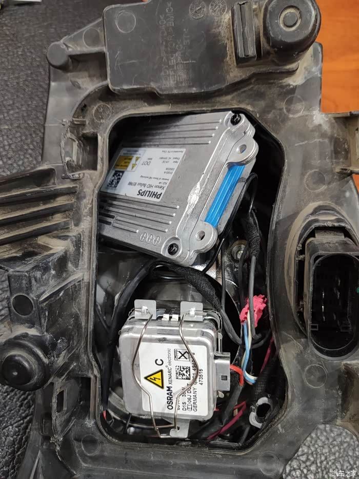

就这样塞着固定,这个骚年技师手法不过关呀
重新调整
翻个面不就能进去了,骚年技师还是经验少,说放不进去,说会顶着灯泡
蜀黍给你收尾,不告诉你老板,免得扣工资
整理下线路

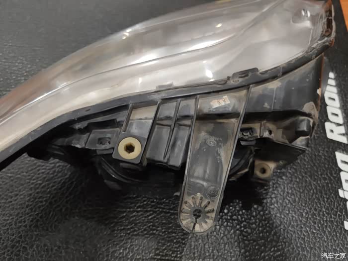

就是这个卡扣给我掰断了 骚年技师还准备打个孔固定下

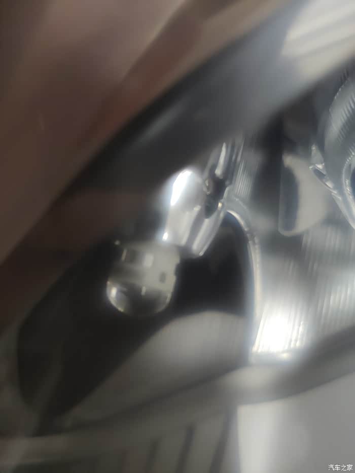

示宽灯也是用的欧司朗
远光灯是飞利浦
夜间照明效果还不错
