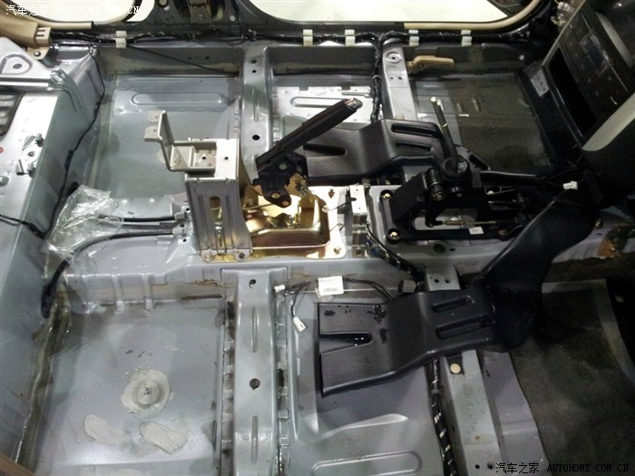

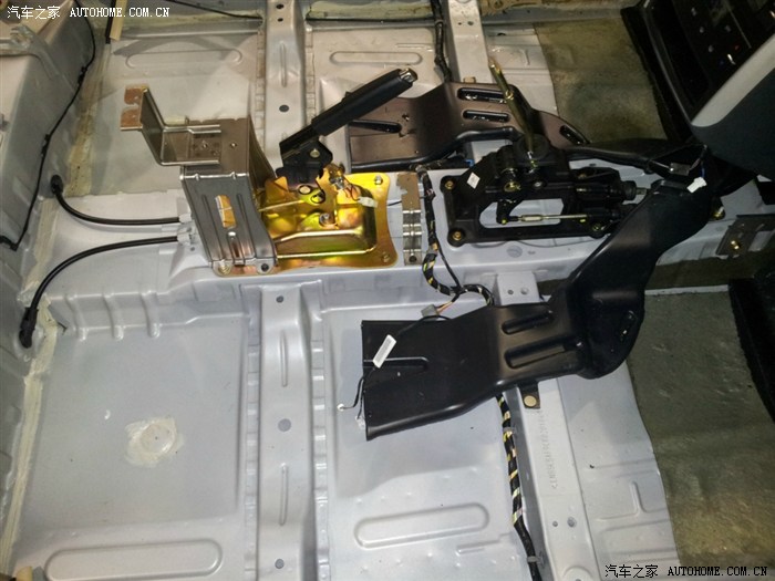

昨晚正好碰到拆整车内饰的,乘机拍了照片,供大家观摩。
车内裸照!可以看到大家关注的后空调出风口,还可以看到车内的四条横梁以及前排座椅内的安全带感应插头。
另外想要做隔音的大侠们可以好好看看哟,前排脚底下灰色的可是隔音材料哦,弄些高品质的隔音材料贴在这些铁皮皮上,那就真是静悄悄咯··
研究下隔音吧···

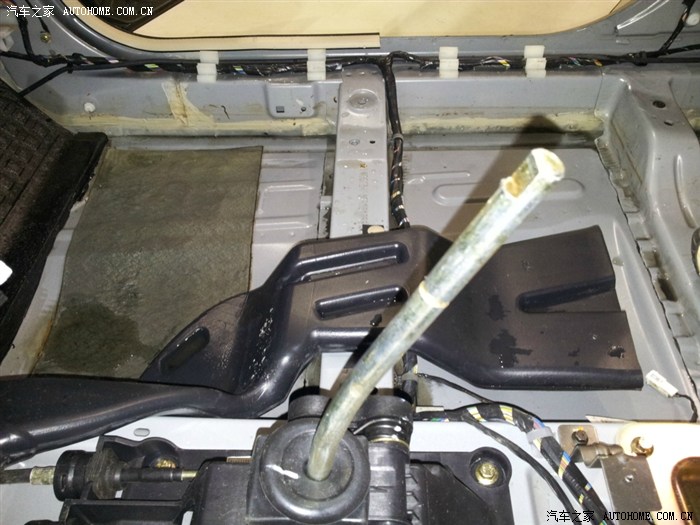

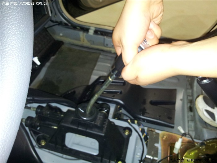

换挡机构特写,注意!小E的档把不是胶水粘合,而且和档杆饰罩没有关系。

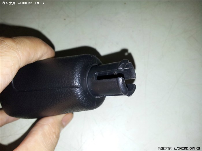

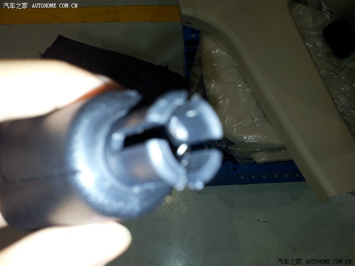

档把特写,没拍好,不清晰,图片正中间档把卡扣内侧发白的是卡点。

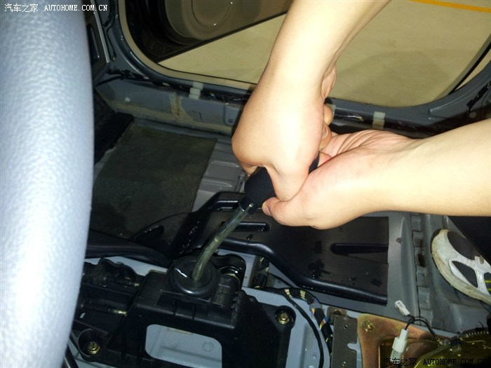

本人的手同档把一起展露无遗啊···劳动人民的手啊!

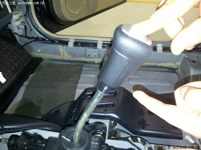

同事在做示范动作了·大家鼓掌欢迎啊··呵呵··
要拆除档把,首先双手握紧档把,如果力大无穷也可以单手操作。切记用力是以档杆为准直线向上。
在不停地用力拔起下,抓住把头顺时针又逆时针的小角度旋转,一般两秒中档把就会完好的离开换挡机构了!
各位亲爱的大侠们··都明了了吗?
