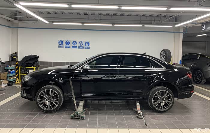

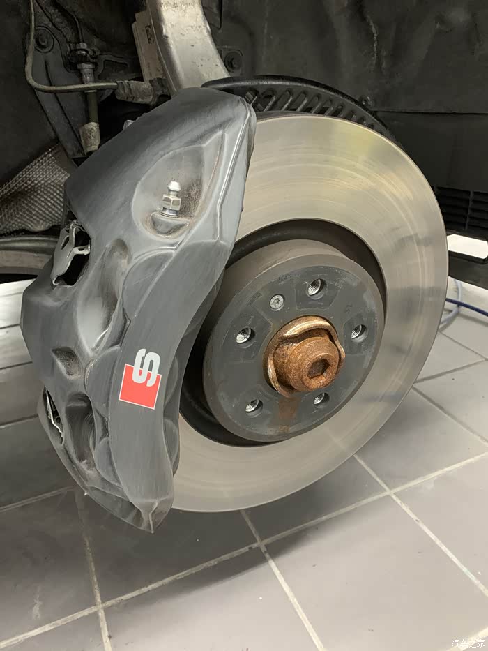

一、支起车子,拆掉轮毂。这里提醒的是奥迪以前车子有防盗螺丝,需要后备箱防盗螺丝卡扣件,师傅说新款取消了。

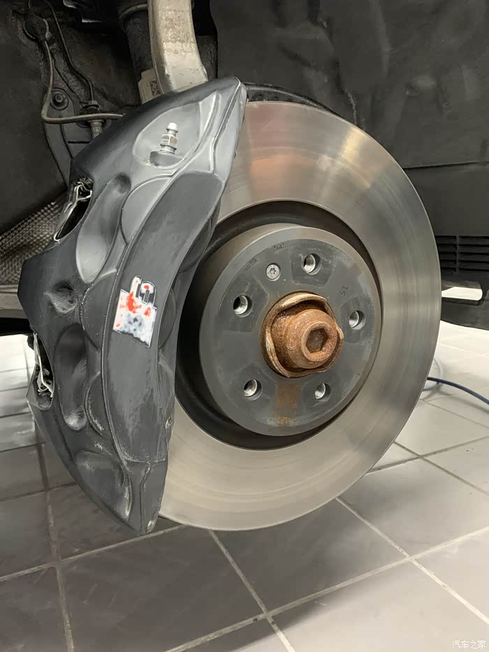

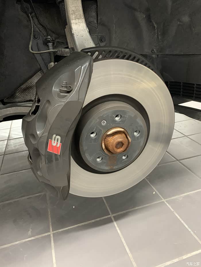

原厂卡钳,最后记录。

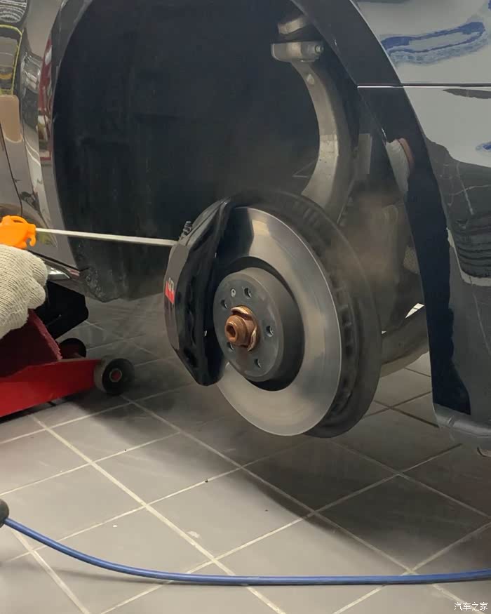

二、气枪扫灰

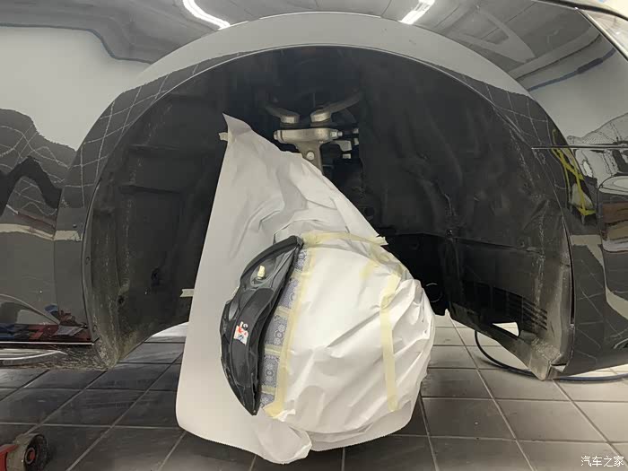

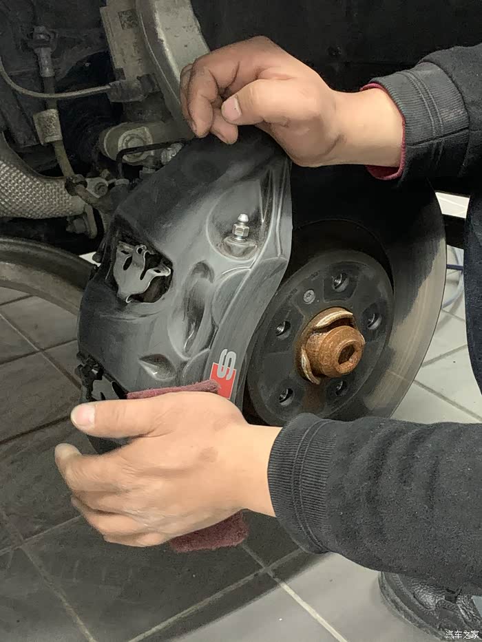

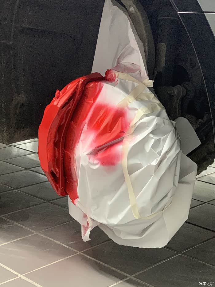

三、打磨卡钳漆面,使粗糙便于附着油漆。打磨完包封其余区域,以便喷色。

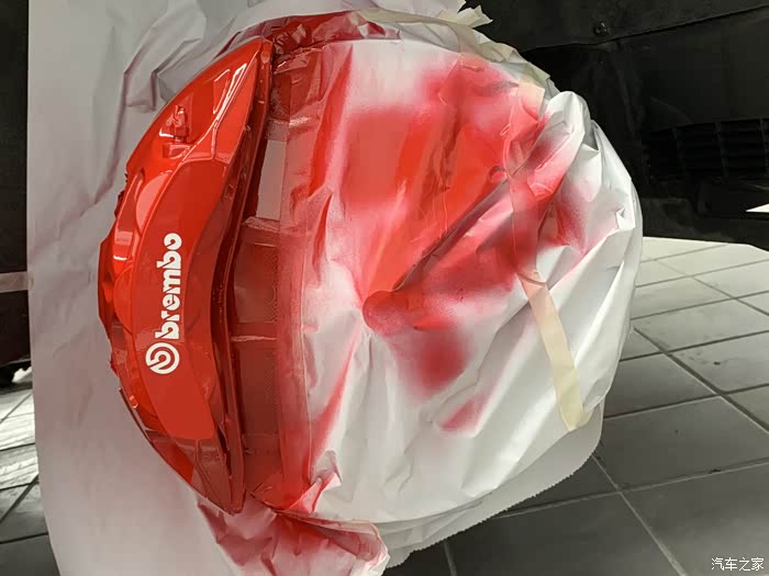

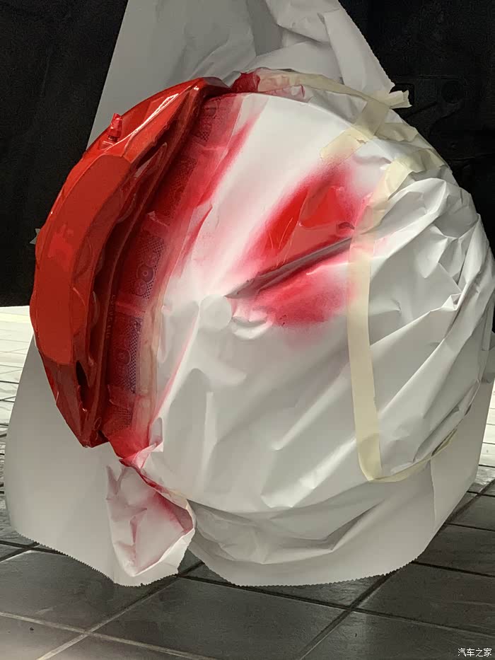

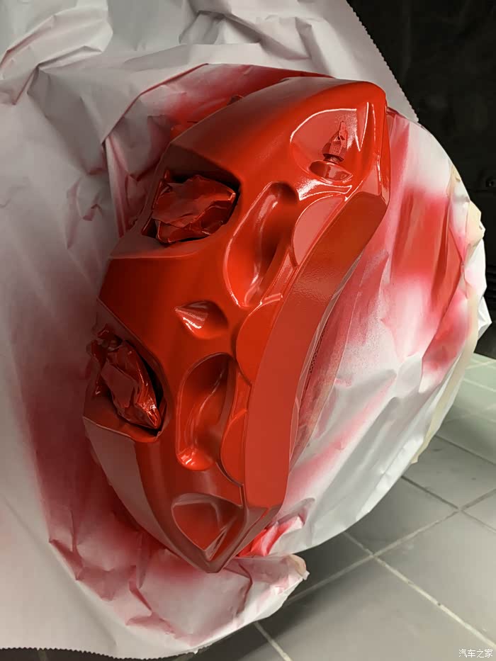

四、喷色漆三遍(盖住原厂黑色),高温烤枪“烹饪”。此时师傅会让确认颜色,照片颜色为苹果手机室内拍摄,偏艳丽一点。
五、贴标。
这里本人巨纠结,奥迪的S标与红色卡钳非常接近,贴上去不是很明显。另外都花钱改色了,不改个标真是对不起money。所以选择了鲍鱼(Brembo),因为“俗”,别人问起也不用再强调六活塞卡钳了,鲍鱼至少代表了“土豪”。奥迪原厂运动卡钳全系貌似都是阿基波罗的,但这个标真是没处买,而且之前没听过,原谅之前的孤陋寡闻。

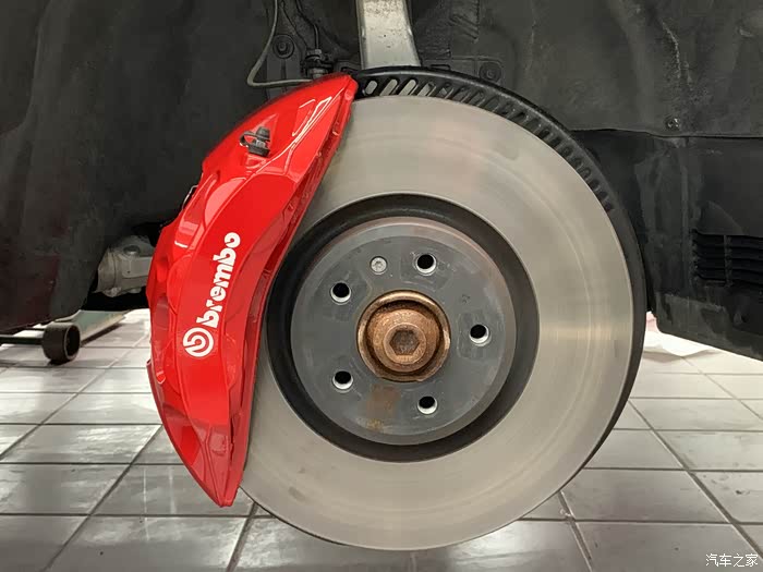

六、喷涂两遍光油。

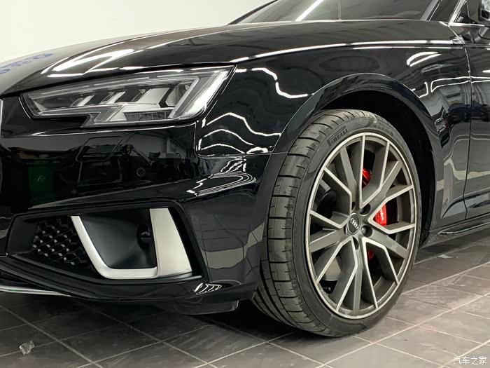

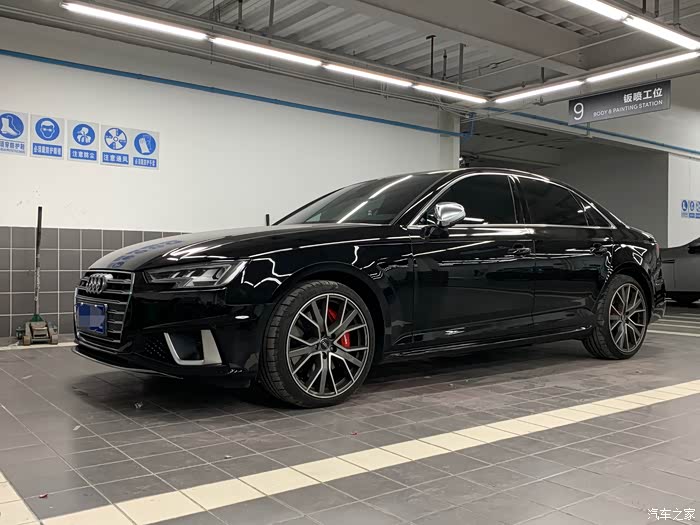

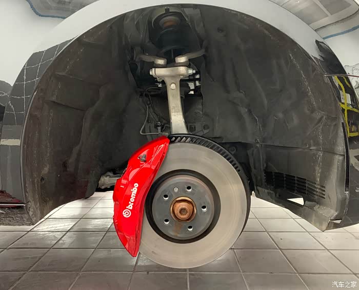

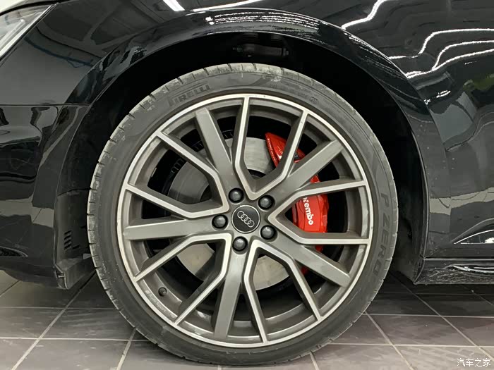

七、亮相,还原收工。(此处改为左前卡钳角度,便于拍摄)
最后感谢师傅,非常耐心仔细,改色完成度非常高。
帅炸了,有么有!!!
