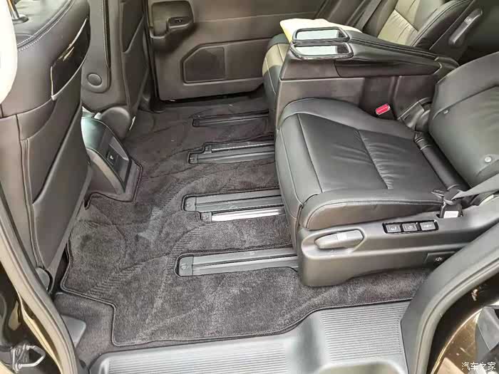

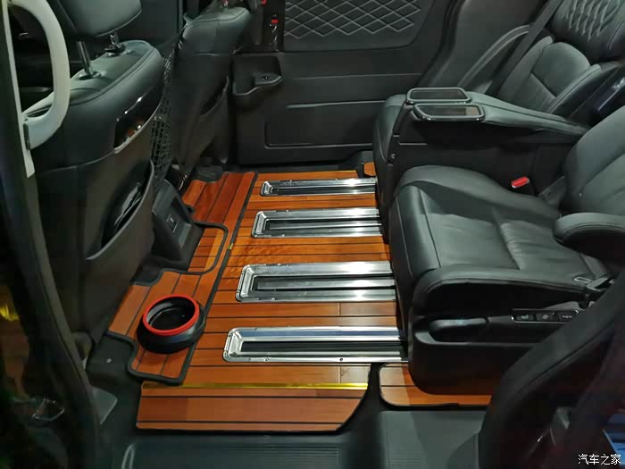

二排空间简直就是无敌了,正常7座也是很宽裕,但是原车地毯太LOW了,过段换木地板。平常第三拍基本不打开,主要是出去玩带小孩的自行车,电动车
过段换木地板

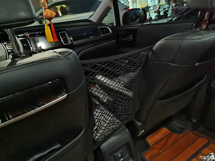

这个网就是为了阻挡两个神兽,要不然经常爬过来

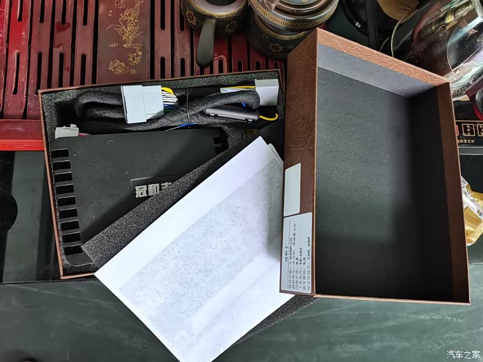

话不多,音响改装开工。产品很简单,就一个主机加一个线束,马上开工

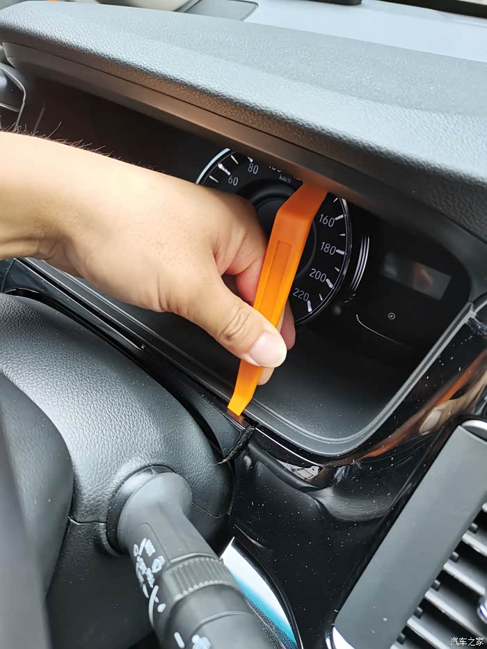

第一步仪表这个饰条要翘起来一点就可以了,不需要拔下来

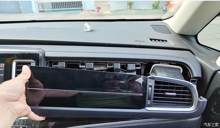

接着拆这个空调面板,面板是黄色这一块可以拆下来,这块面板有点紧。慢点撬就好了

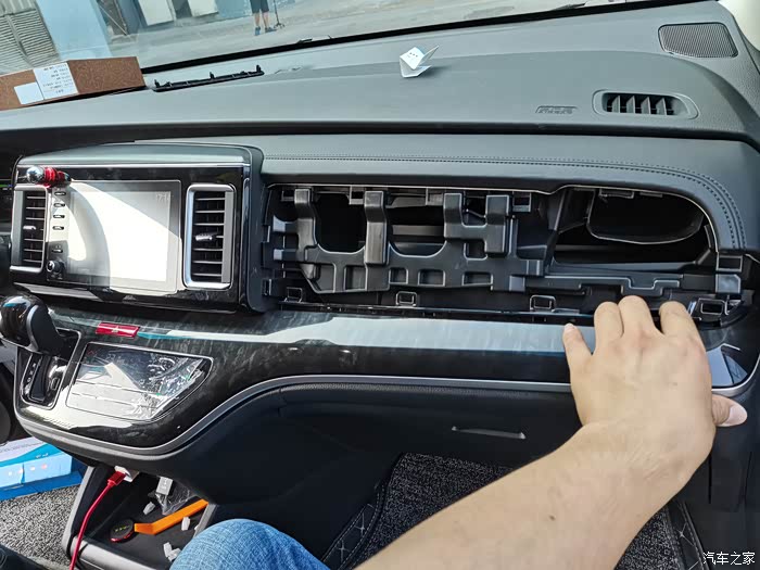

面板拆下来的效果
空调面板拆了后就要拆这个cd机下面有个小盖板撬下来才可以去抠下面的空调面板
把空调这一面板拔下来,背面会有3个插头拔了就可以整块拿下来

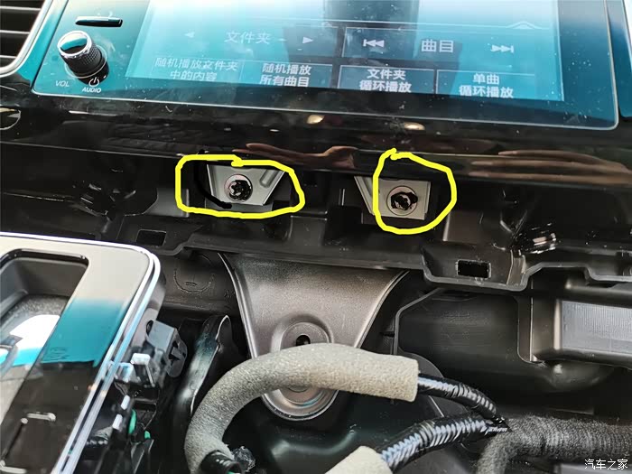

然后用十字螺丝刀把这两个螺丝卸下来就可以了。我的这个螺丝已经拆第二次了,第一次买了个超薄低音炮线接好才发现车上没有任何地方可以放得下,连座椅下面都没有地方,相当的佩服本田车子的空间利用率,真的是极致。所以才无意间发现这个产品效果相当满意,才努力做图片挣取精贴,好东西让更多车友看到

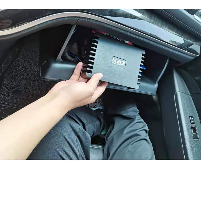

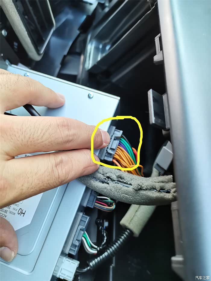

然后就在这个插头转接即可(产品插头插主机上面,原车插头插产品的另一头)
然后把这个主机放在了杂物盒,也不是很占地方
大功告成,因为之前买过超薄低音炮看过师傅拆装(超薄低音炮因为没有地方放所以退货了),所以这次直接自己干,然后把详细步骤分享给车友们。之前看了很多论坛,也有非常多我这类音响困扰客户。我中途也买了超薄低音炮,但是这个车子压根没有任何位置放下他,不得不佩服本田的空间利用率。可能是关注太久了,突然间有收获而且能觉得满足心情无比激动,所以好东西一定要给大家分享下,真的不错
