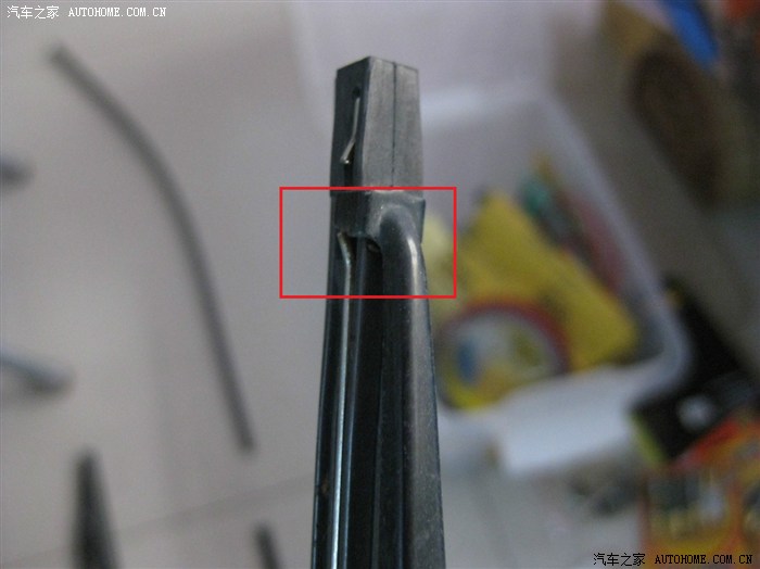

3 取下旧胶条,关键部位
4 夹住,1向下松一下,然后2夹紧3向上送
5 取下的两个铁皮不要丢,待会再装上,接下来的步骤就不用我再说了吧,穿回去的时候可别穿漏槽了返工哦
