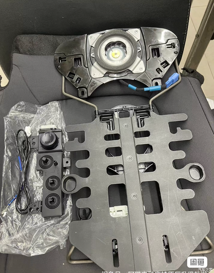

后面考虑到加装原厂的腰托,原厂腰托有2向和4向之分,2向相对简单点,只要改造主驾就行。4向要加装记忆单元也要拆门板,也贵上许多,也怕门板拆完装不好,会不会异响。考虑了挺久,还是在闲鱼上下单买了2相配件,找了几家,挑了一家闲鱼上卖家客服相对热情的下单,确认是全新原厂件,费用800左右,旧件说是能回收100多,清单如下,还有一个围挡面板没拍进来:

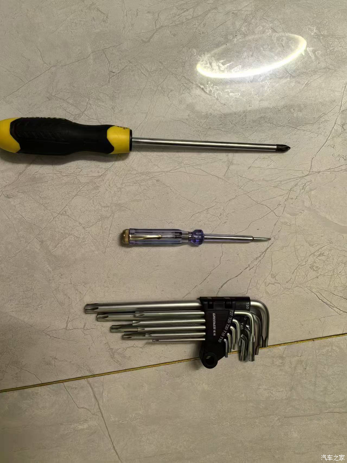

1、工具:拆装的工具如下图,梅花扳手(T50),小一字螺丝刀,大十字螺丝刀。其中比较特殊的就梅花扳手,我家里原来有一个小套装,但梅花扳手最大只有T40,最后早上10点京东下单,15块钱,当天到达。由于没有工作台,我把我的露营车拿出来,把座椅放露营车上,这样刚刚好,不费腰。

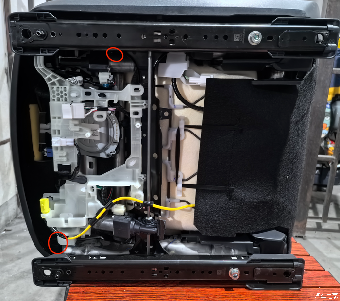

2、用梅花扳手自己拆主驾的四个固定螺丝,要用些力气,原来安装用气钻打的,比较紧,把座椅拆下来时,注意先把接头拔出。标红的这个卡座可以向外整体拔出,注意用巧劲,这里面的塑料都不太经得起用大力。

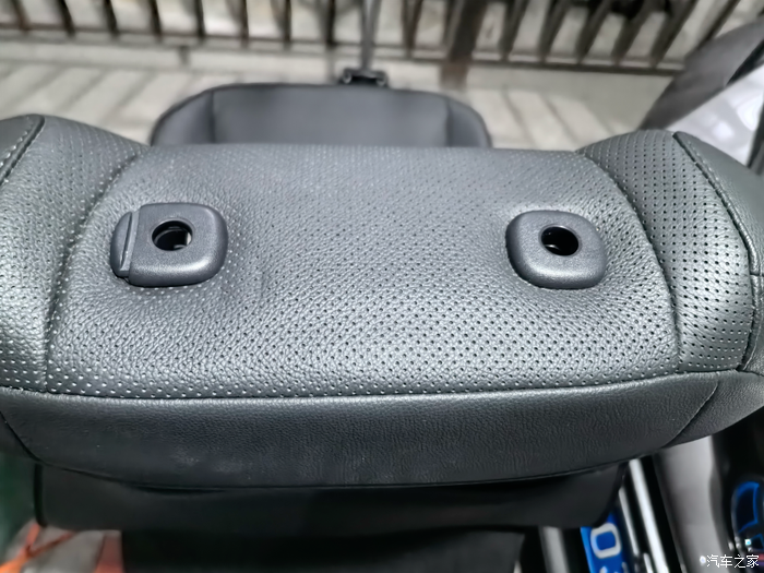

4、把头枕的底座拆除,这个可以把包皮拉链拉开后,手伸到里面,往里面一捏,就可以抽出来。

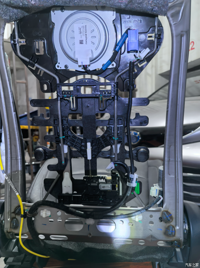

6、把2向的腰托装上,把线束更换上,原装的线束,都有在相应的位置有卡扣,不费什么功夫。

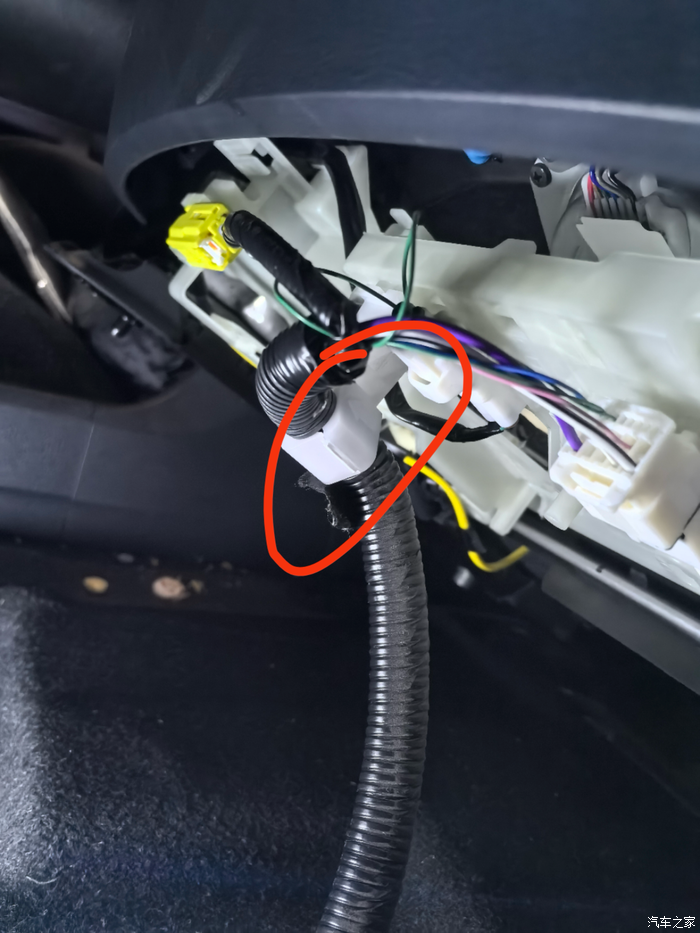

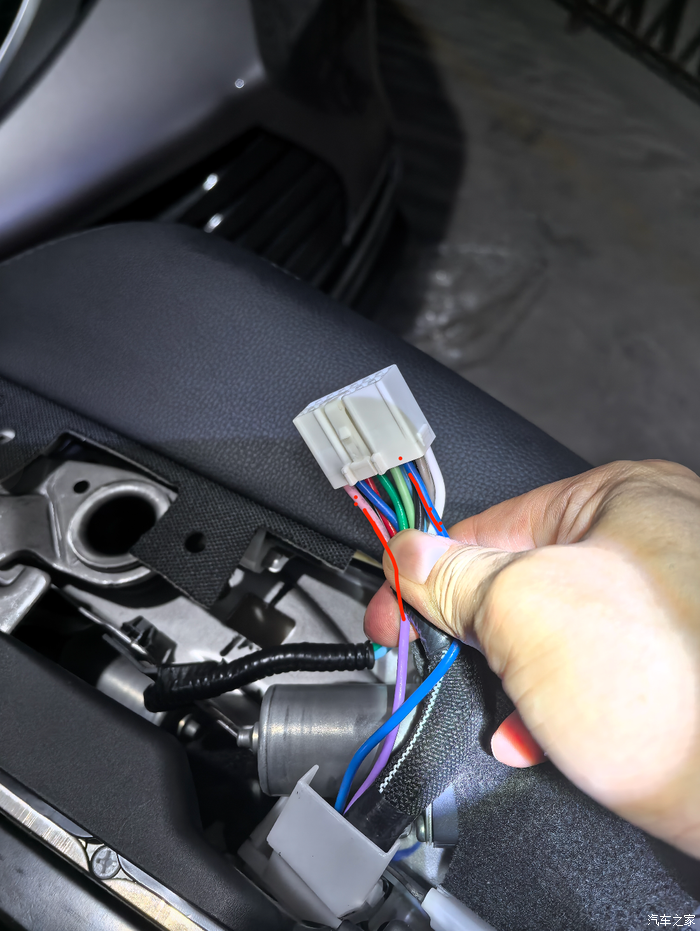

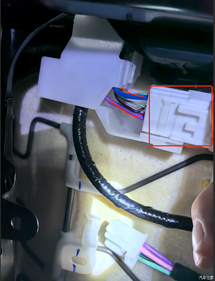

7、加装针脚,在控制总线束上差两个针脚,这个就没换线束了,直接加了两条针脚,其中这个地方拆出来不好拆,要耐心点,从这个地方用小螺丝刀插进去完往下压。加的两根线和底座结构如下图。
