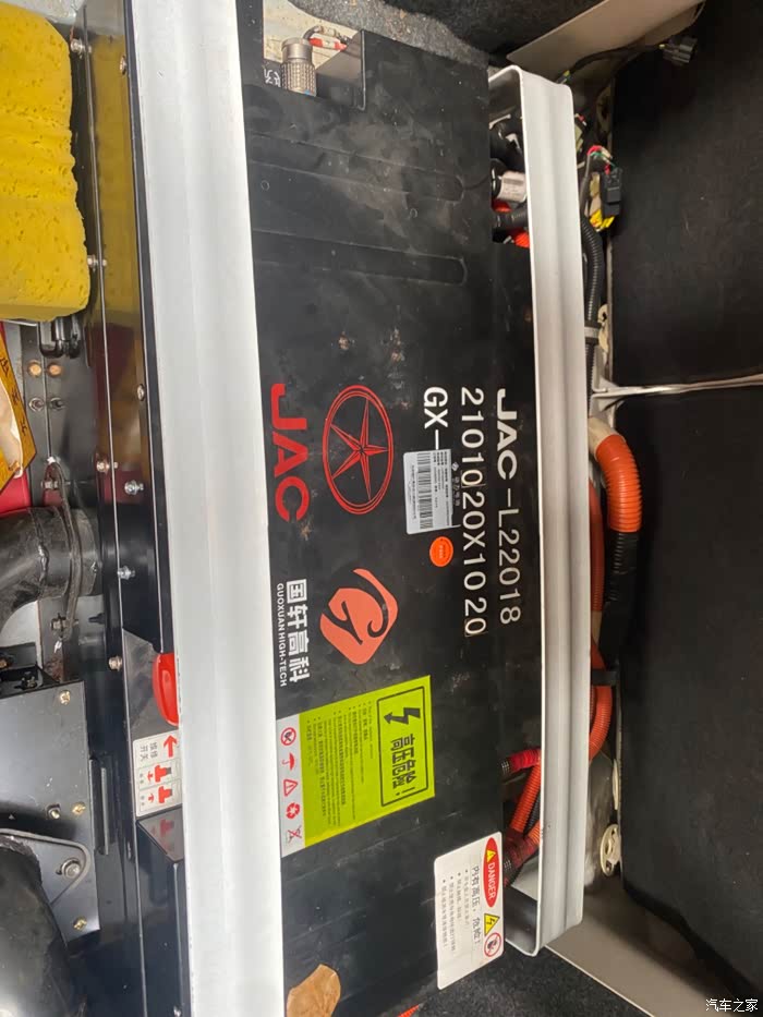

四个螺丝拆开护架。

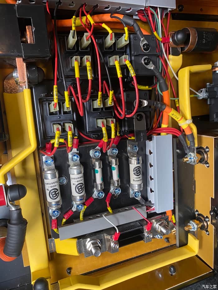

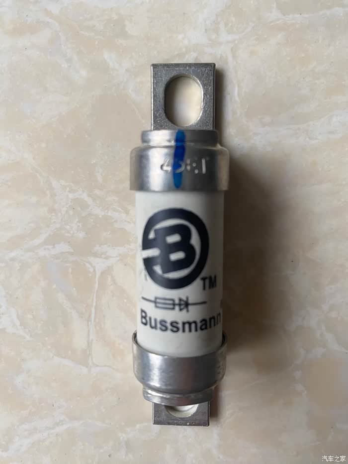

坏的是45A的,幸亏江神提醒,买了60A的。

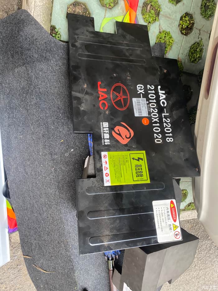

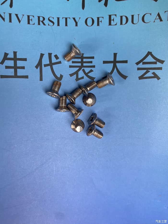

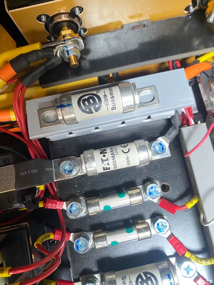

11个螺丝,打开护板。

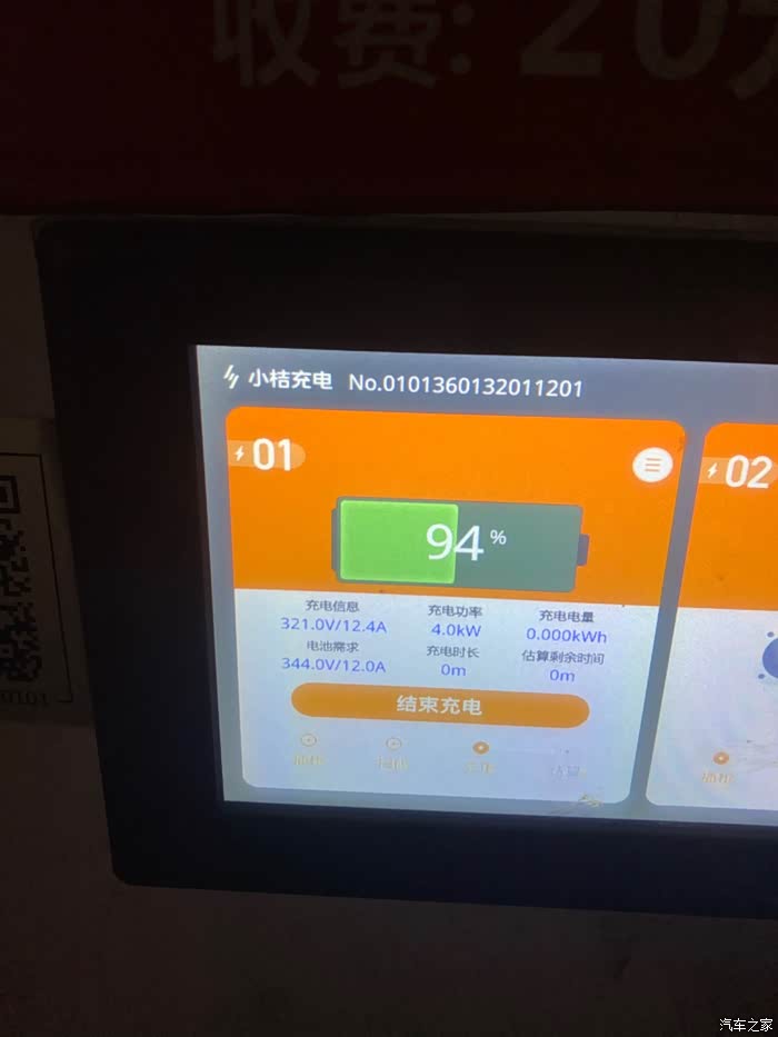

快充只能充百分之97,不能百分百了。慢充可以百分百。
激动的心情快充
电车要开着,关钥匙后就不会冲上。就是不能断电。

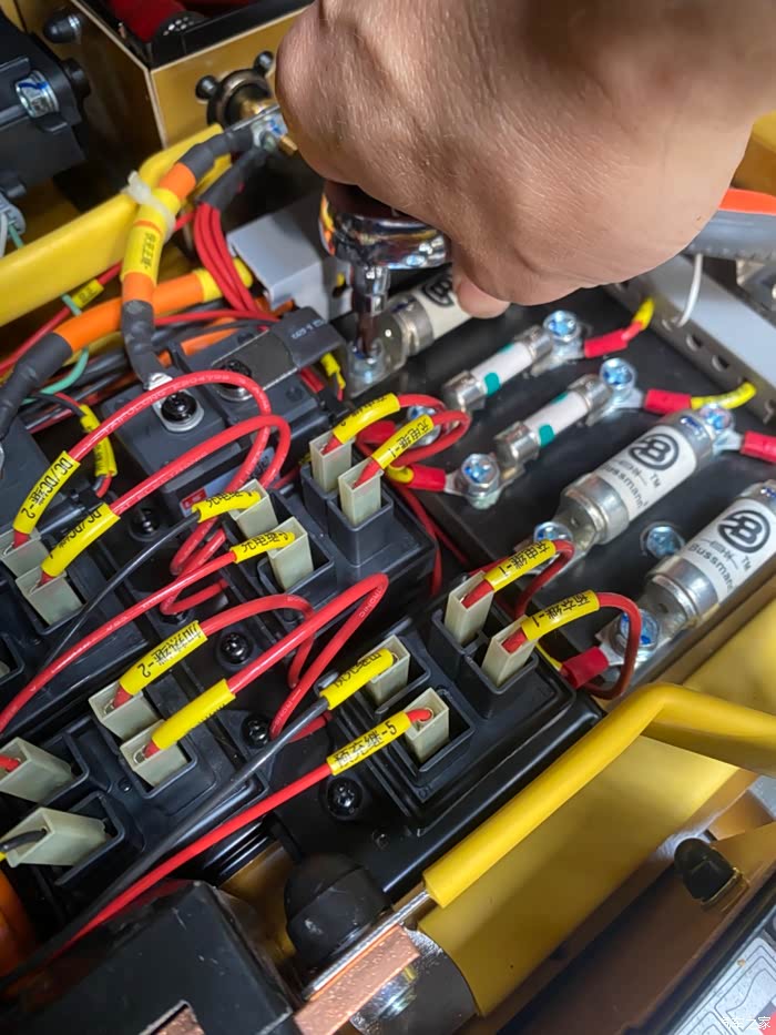

5个保险,和江神的不一样,他只有两个保险。
11个螺丝。
专业扳手换保险
14年IEV4D 电路
已经换下来啦
2022年3月某一天,我的江淮IEV4快充能够通电,快充插头插上后就会迅速断电,连接不上。没有办法,从光谷慢充好电开车到黄金口的唯一江淮电话的4S店,每一次都是搞不定,一会儿说我软件没有升级,一会儿说我主板有问题,一会儿说版本太低淘汰了,跑了3次4S点,基本绝望了,只能一直慢充。我一直在琢磨,是不是保险丝烧掉了,电话咨询4S店,回复说很少坏,反正就是各种推脱。打厂家电话,投诉,哎,当做的都做了,都是没戏。直到前几天看到一个兄弟的帖子,和我一样的问题,花150块搞定了,故障一样,解决方法也应该一样,更加坚定了我自己修理的决心。帖子上是换的25A的,已经拍了。江神兄弟建议60A的为好,果断听从建议,换成60A的保险丝。
维修的过程也很简单,打开后备箱,去下后备箱垫子,取下四个螺丝就可以把两根防护罩,取11颗落实打开电路板。用万用表测保险丝,那个是坏的,果断换,原样装回,到快充地方,一切正常。奶奶的4S店,忽悠了我一年多。
