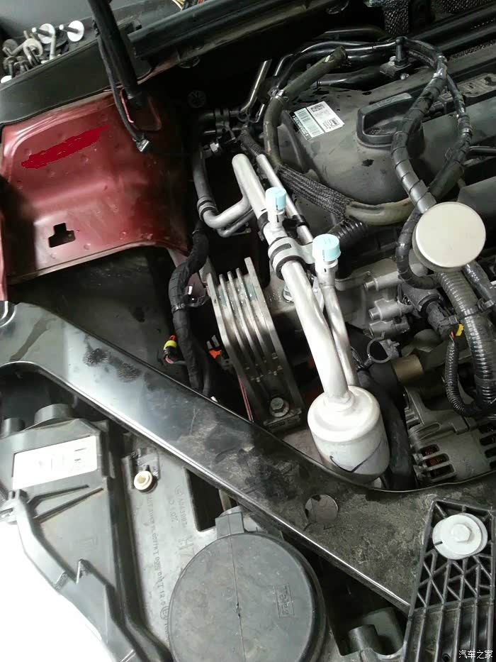

娄底红色五门版1.6自吸致悦~周六我清早奔到长沙,3780公里,顺便把首保做了,没要4S换美孚速霸,直接把4瓶新的美孚速霸丢尾厢,4S买了4升装磁护换上~本来4S说要再买1瓶1L的加个0.2-0.4L,我坚持不加,我的决定是正确的,加了4L机油后,机油位在标尺的3/2处~可以7500公里再去保养~算下来,也还划算~4S有金极护换。165元1L,自吸的发动机没必要上这货- -能省就省点了~换上后,才开了150公里,没有去仔细体会感觉,有待日后再具体感受。接下来讲具体的,更换空调管路解决空调高频振动响声传进驾驶舱。首先更换的配件只有2个,发动机舱的空调冷媒铝管套及膨胀箱和发动机右悬置~更换后打开空调再听响声~木有那种怠速和低速扰人的空调压缩机高频响声了,只有鼓风机那微弱的呼呼声和发动机开空调后喷油量增多负荷加大的那种低沉声,大喜~我仔细对比了一下铝管管路外观,除了压缩机到膨胀箱那段更换为软管,其他部分和换下来的铝管一样,4S小哥说铝管内径比换下来的那套要大,外观看不出来,但是为什么要换发动机的右悬置~偶表示不清楚,我也没看出什么区别,可能是为了改善震动频率。。从这件事说明观致的研发工程师还是有几把刷子的,听取客户意见,大家还是对这个新品牌,有活力,有杀气的品牌多点包容心吧,日后也许真的会威胁到主流合资车,黑子们也口下留情吧,那些对观致挑三拣四的也别来论坛捣乱了,这里需要的是准车主和车主们讨论车子的自留地,而不是你们口水战的战场,看着都烦。。。。对号入座吧。图片不多,简单说明下。

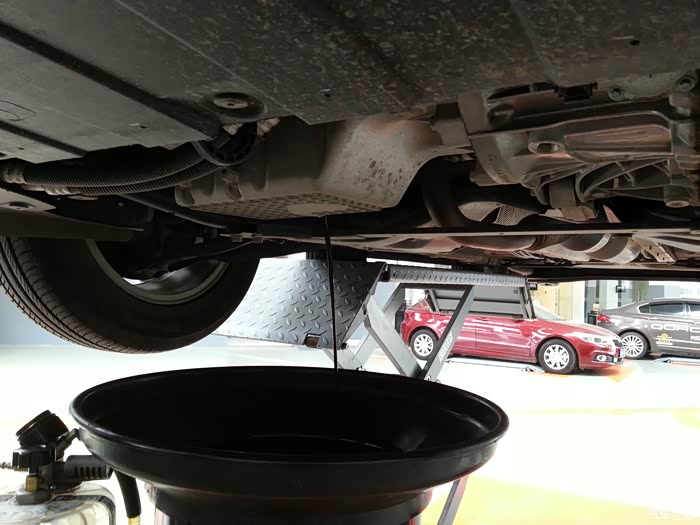

这张是放机油,3780多公里的机油,有点黑了,4S一直对我说要我到5000再换,首保金属细削有点多,玩意机滤没扛住,还是早点换了吧,这个原厂封装的机油虽然比美孚速霸1000感觉要好一点~但是最近感觉发动机声音变大了点,估计机油衰减了,还是早点换了~

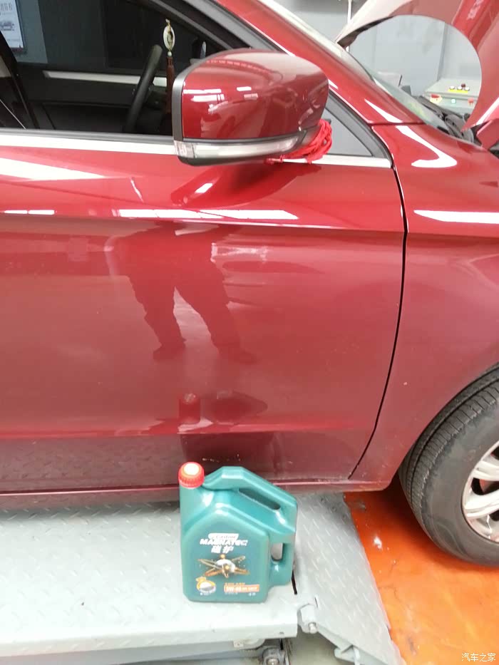

磁护4L,我只加了4L,不被4S忽悠一定要加4.5~

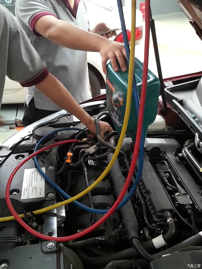

小哥们在抽冷媒~

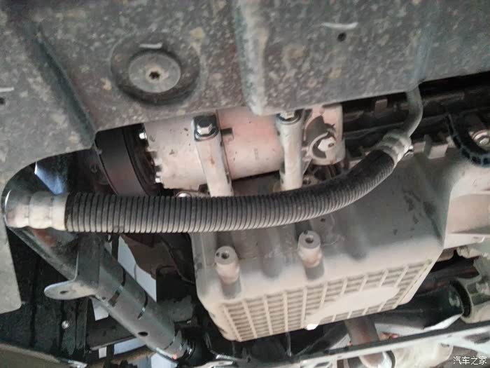

小哥们的速度很快,拆管路要卸了前保险杠、冷却液壶~

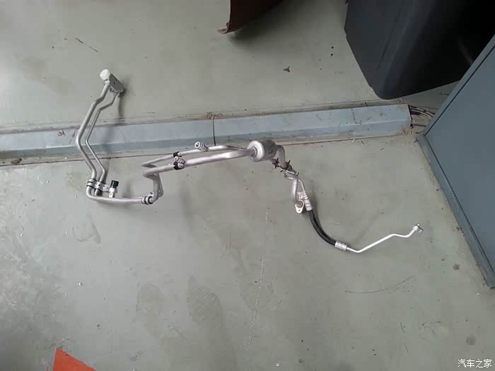

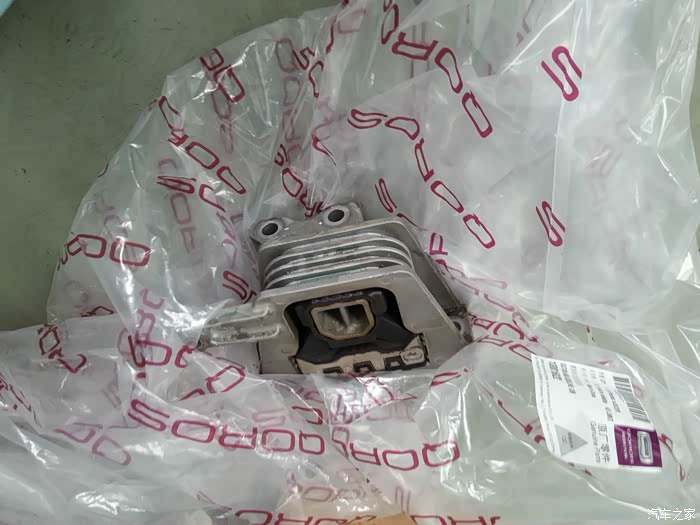

更换下来的管路和发动机右悬置

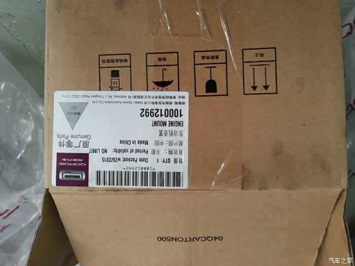

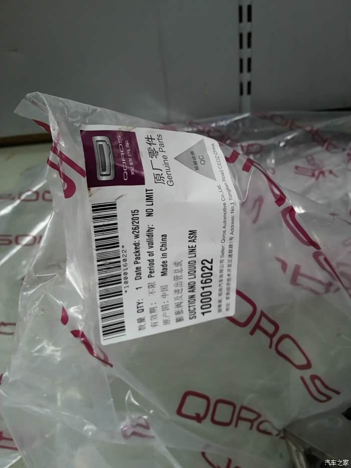

零件号我也顺手就拍了,看不看的清偶就不知道了~

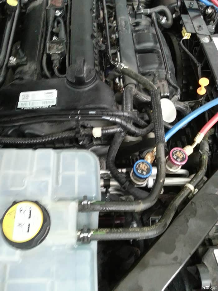

和压缩机链接的位置~
换好以后再加冷媒的时候了~
大概情况就是这样,高频声音是基本没有了,我是能接受现在开空调的声音环境了~兄弟姐妹们,有这个问题的速度联系4S订货吧,再有就是要在工作日去4S录好声音,要传到观致总部确认是这个问题后,才能免费更换这套配件~。
