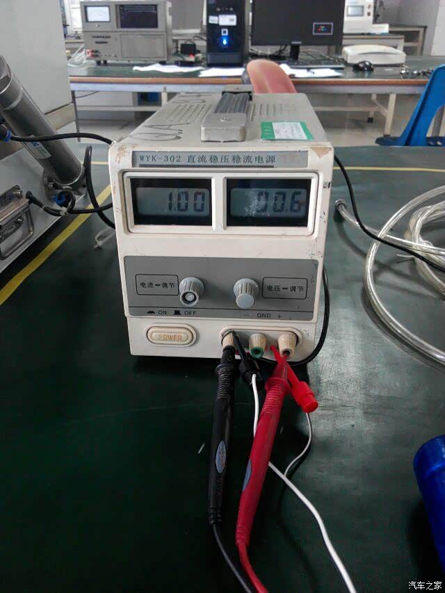

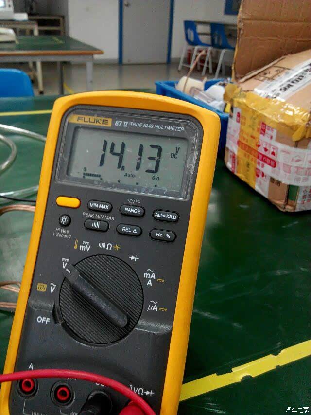

1、首先在网上购买了6颗拆机的黑金刚超级法拉电容(规格:2.5V/1400F/颗)。
2、激活超级法拉电容:连续充放电3次以彻底激活电容(放电时需把电完全放完)。

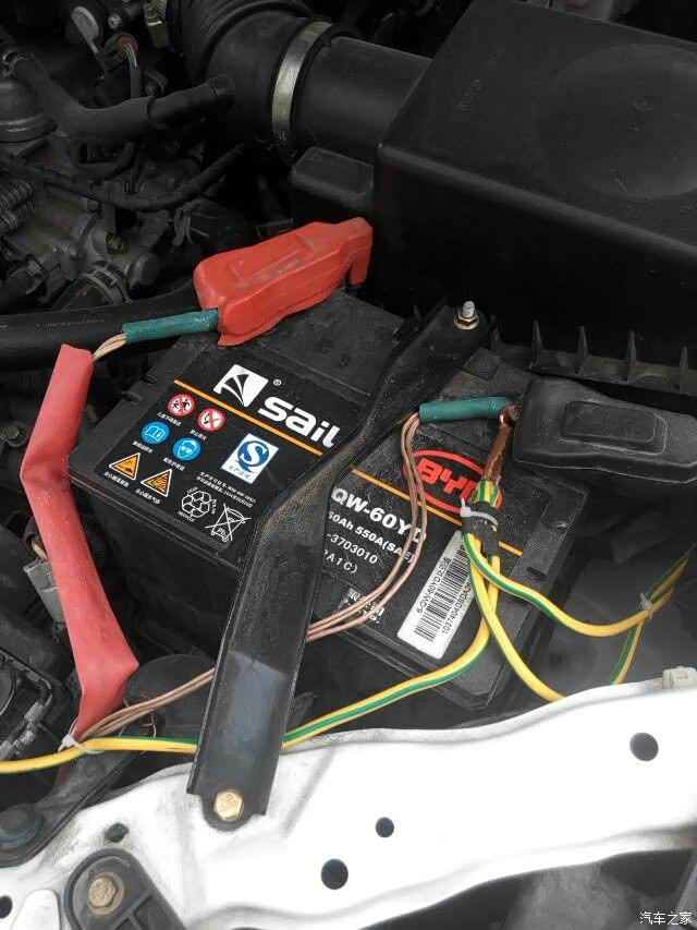

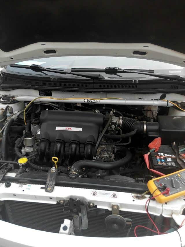

3、把6颗电容充满电,把6颗电容串接(厂家有送连接片及耳朵片)好,并且在电容与电瓶的连接线上串接一个60A的空气,如果电容短路则空气断开电瓶与电容的连接,电容不会影响到电瓶。

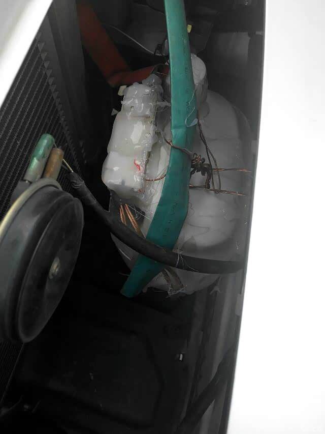

4、把电容及空气开关密封好以避免进水。

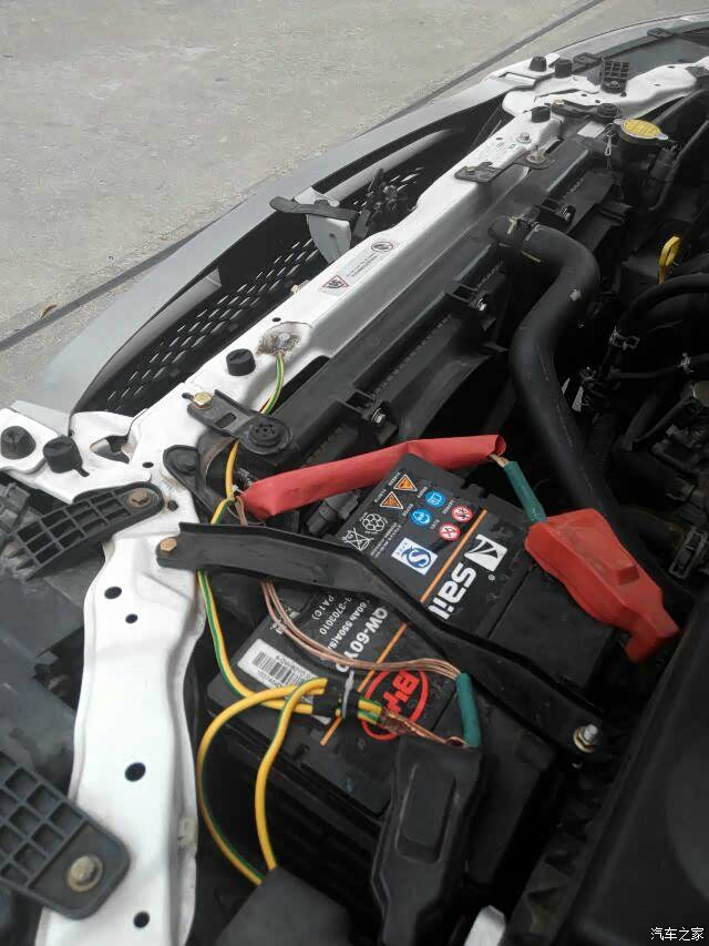

5、把电容及空气开关固定在发动机仓内(理论上越靠近电瓶越好),但因为发动机仓内空间有限,我最后只能把电容用铁丝绑在前保险杠上再打胶固定。
二、加固地线:因在冬天时经常出现静电打手的现象,因此怀疑存在地线不良的问题,此次决定加固一下地线。加固位置(共三个位置,有条件可多接几个位置):
1、冷凝器位置;2、发动机上;3、保险盒附近。地线统一接至电瓶的负极。
