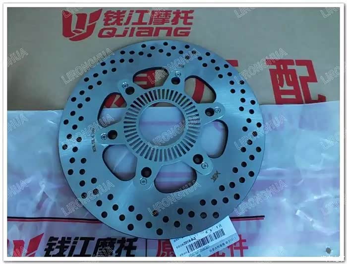

这就是刹车盘了,打孔为了散热。

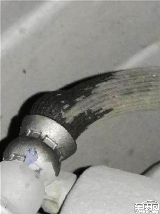

因为摩托车我没有油管鼓包的案例,所以网上搜罗了一张,这张图片是汽车刹车油管鼓包。
刹车油管鼓包,代表着上泵提供的液压推力会损失。即使再好的上泵,没有一根好油管,制动效果仍然达不到理想状态。尤其是跑长途时,万一油管爆裂渗油,油管鼓包,这是一件很危险的事。所以,要定期检查自己的刹车油管。有了好的上泵,和一根好的油管。刹车性能会有一定的提升,但是想要达到理想状态,那么一个好卡钳必不可少。

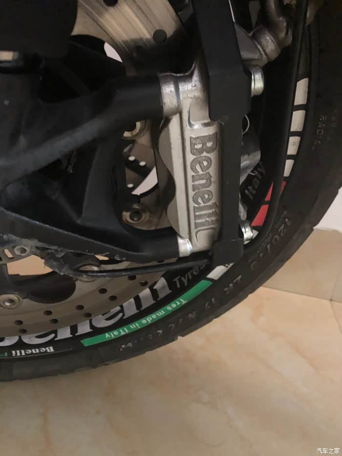

贝纳利600原车卡钳,是仿的鲍鱼(布雷博)。从材质来看,还不错。但是仍然发挥不了良好的制动效果。摩托车刹车卡钳,是一个大家容易忽略的部件,很多朋友认为刹车不好用,是不是该升级卡钳了?但是大家可能没有注意到的是卡钳可能根本没有一个好的工作状态造成了刹车不良,不线性,不会回弹等问题呢,今天就给大家详细的讲解一下刹车卡钳的维护,及刹车系统的小升级,小的投入却带来大的回报。(这几句话污道长的写的,实在写不出他这么好的文笔,所以搬出来啦)

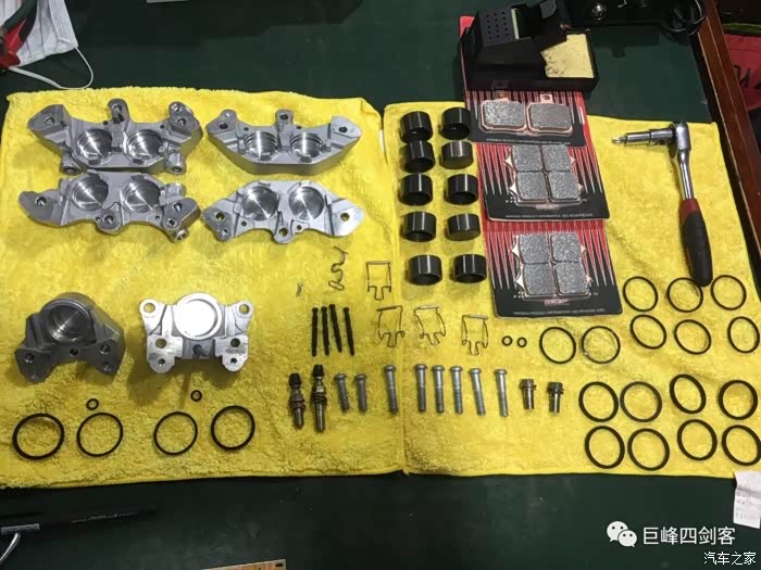

首先拆解卡钳,顺道更换刹车油,因为一段时间的使用风吹日晒,下雨之类的可能造成刹车油的变质从而影响刹车的工作。。

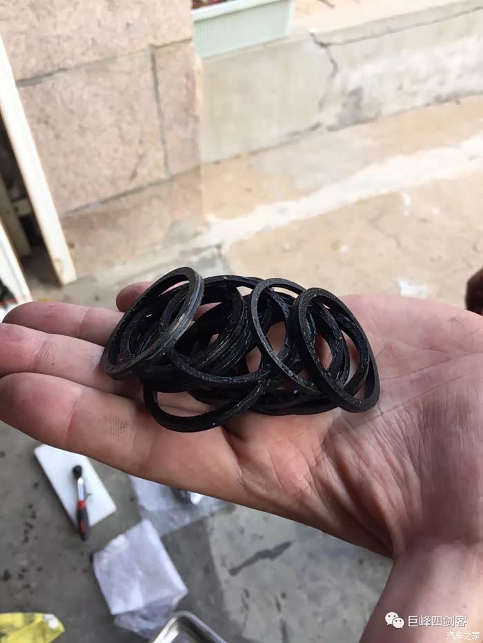

退出油土封,检查是否有破损,如果破损更换新的油土封,如果正常使用中性清洗液进行清洗,然后擦拭干净备用

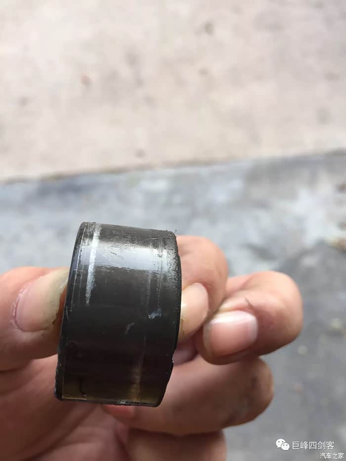

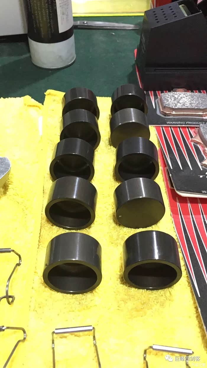

从取出的活塞可以看到,活塞磨损很厉害,有的直接卡死在底座里,形成锁缸,也就是说活塞根本没有工作。
大部分是装配的时候生怼进去造成的,也有一些是因为土封损坏进入泥沙造成磨损,卡钳的铸造时产生了很多毛刺及铸造水口,也是卡死活塞的主要原因之一,工厂在组装的时候并没有进行修正而怼进去的。

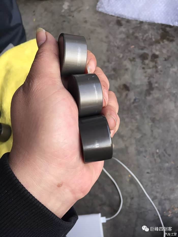

对于活塞已经出现锁缸和划痕的情况,我们可以使用4000、5000号的水砂纸进行顺时针研磨,切记不可在一个位置不停的打磨,造成活塞失圆,先用4000号的进行粗磨,打磨掉划痕,再用5000号沾水进行细磨,最后钻石研磨膏进行抛光,抛光的规则沿用打磨的,顺时针转动活塞 边转动边磨(如果没有钻石研磨膏可以使用天宫极细目打磨高),对于活塞座体缸内部进行研磨,使用3000号水砂纸,沾水顺时针旋转打磨。打磨完成的成品应该是光滑反光明亮的,用指头***丝丝顺滑。(下图为打磨完成的样子)。
这就是打磨好的样子啦
所有部件使用大风清洗剂进行清洗(没有可以使用3M化清剂),同时换装金属烧结竞技来令片。
从新装配卡钳,装车大功告成。

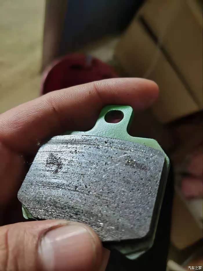

我车前刹目前用的是台湾一个品牌金属烧结刹车片---鸡牌。我问了污道长才告诉我的。初听这个品牌,我有点想笑。这套刹车片最高的工作温度是270度,最佳的制动温度是145-155区间。后刹车是Elig牌的陶瓷刹车片,贝纳利600车身重,一般主要刹车在前刹,后刹用来调整车速和入弯时调整车身(目的使前减震恢复支撑力)。

至于刹车盘,不是专业车手,不下赛道。所以目前没有去深究和升级。

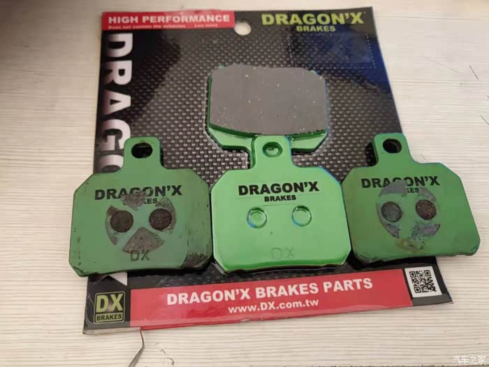

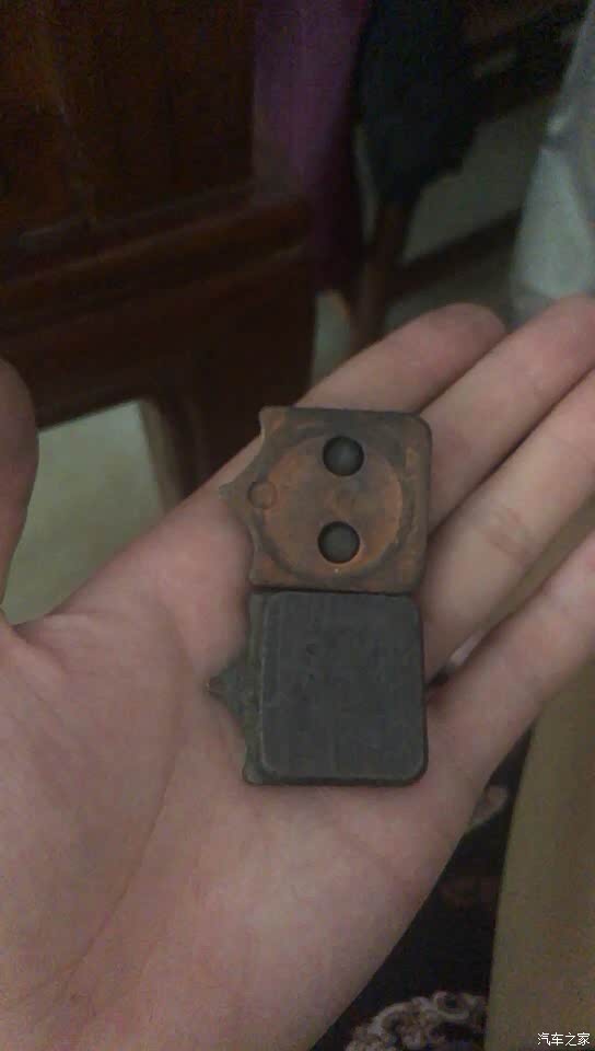

推荐一个品牌,强龙士的刹车片,性价比高。此图是车友买到的假货,真假对比图!
此图看细节,假的真不了!
