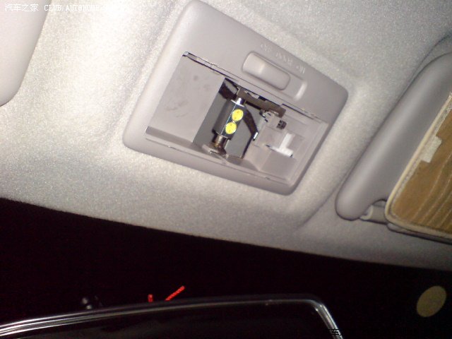

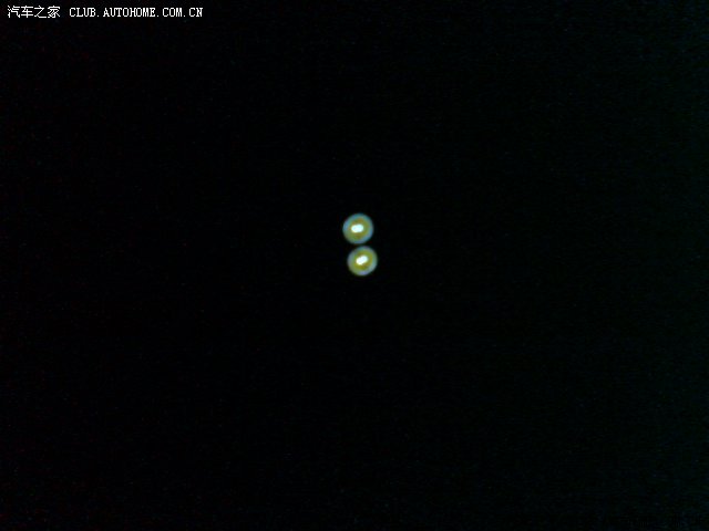

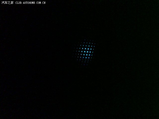

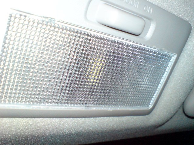

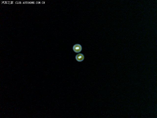

另遇到一个不知道什么原因的问题,就是阅读灯在第二档的时候,(开门或者开锁阅读灯就亮,然后关
门后一会儿或者锁车的时候,阅读灯应该熄灭,但是这个LED的双尖灯一直以微弱的亮光亮着,不知道什
么原因)请高手解答,在第一档的时候,灯完全熄灭。还有我想这个换灯没改变原车线路,直接安上就行,应该不会对原车电瓶有什么
影响吧!

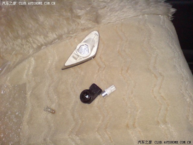

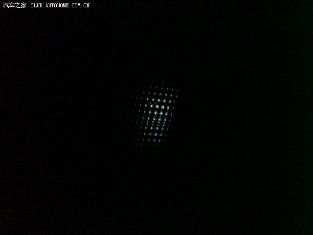

这个应该是灯熄灭了的时候,但是始终有些微弱的灯光,一直持续,不知道什么原因,还请高手解答!!应该不会把电瓶的电费完吧,这么弱的灯光!
开启散光灯照的,灯罩里面泛黄的就是微弱的灯光!
这是有灯罩的时候
这是没灯罩的时候

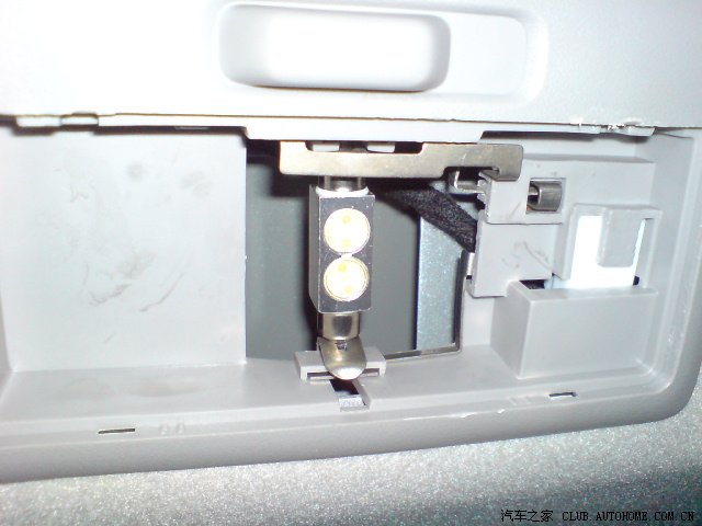

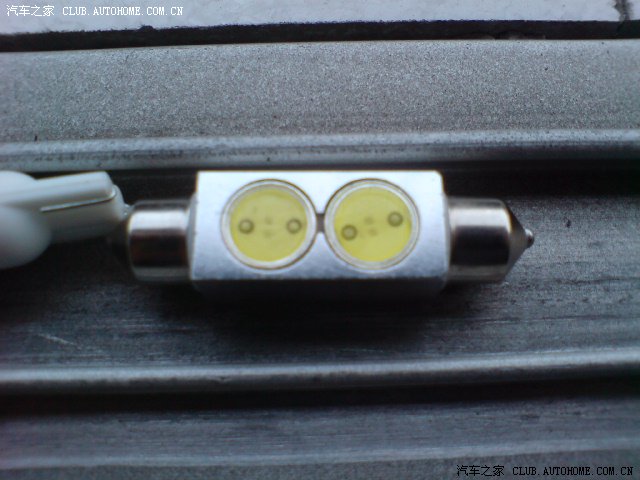

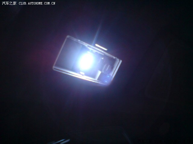

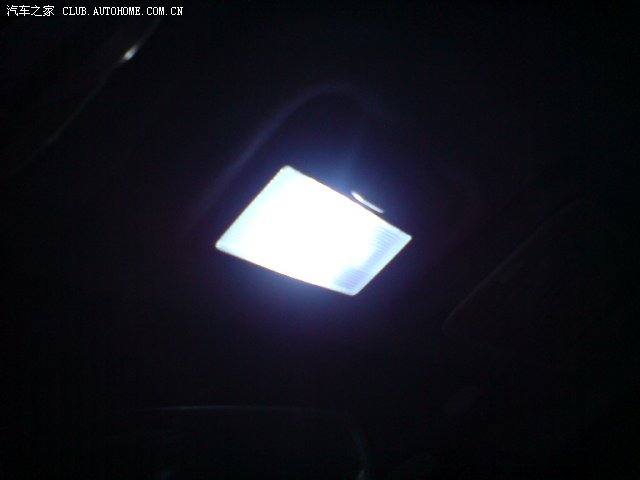

这是安好了39MM的双尖头灯(车内阅读灯)
开灯中

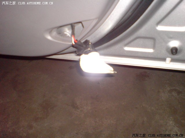

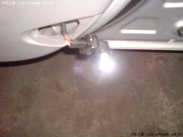

右侧门灯,白色的是LED灯,玻璃的是原车灯
安好灯后的样子
灯罩安上去了!

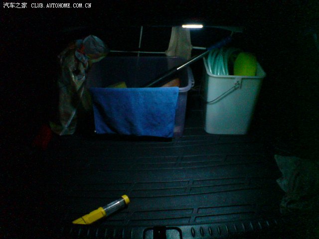

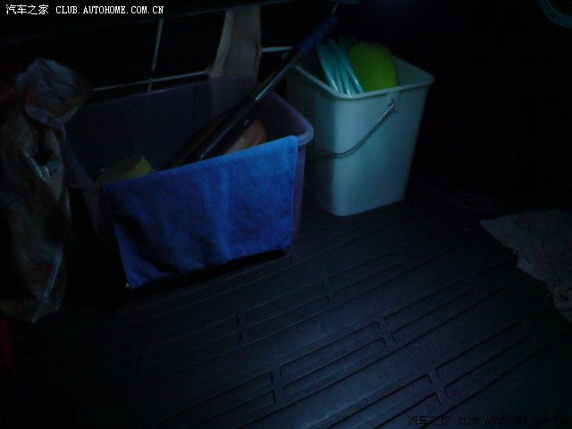

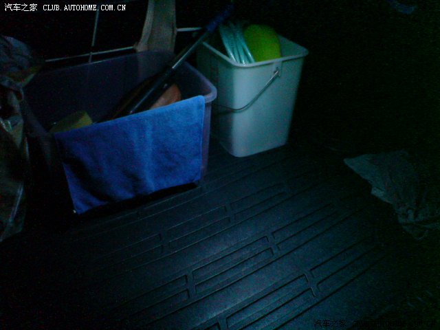

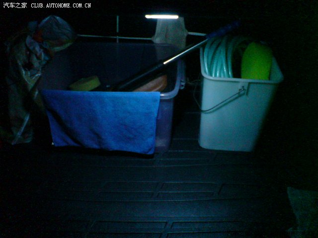

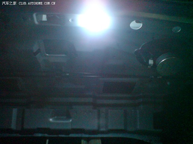

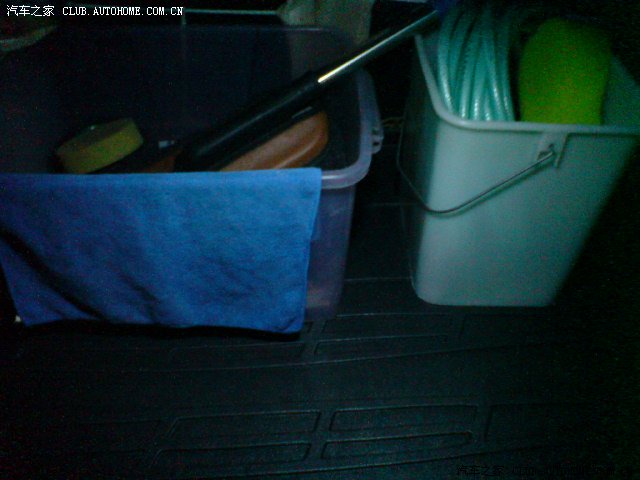

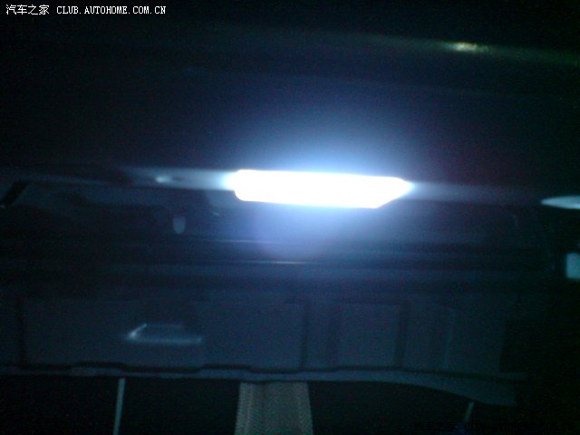

这是尾箱的灯,安好了的!拆灯和安灯都是自己一人,所以拆和安的过程没法拍!见谅!
尾箱灯亮的时候
尾箱灯亮的时候,其实不止这么亮,只是照相效果不好,真实的比这个要亮多了!

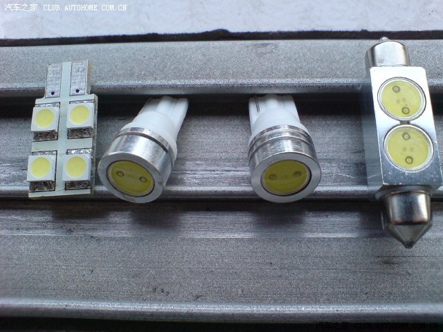

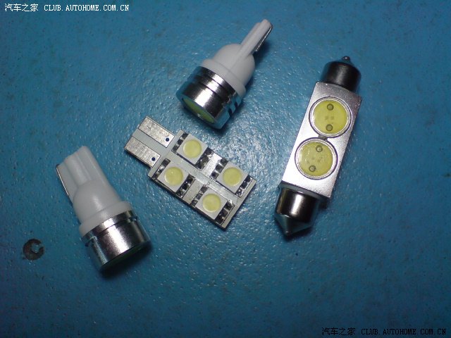

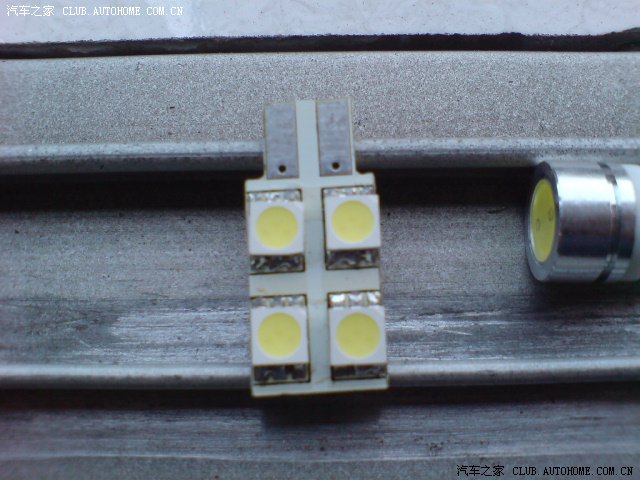

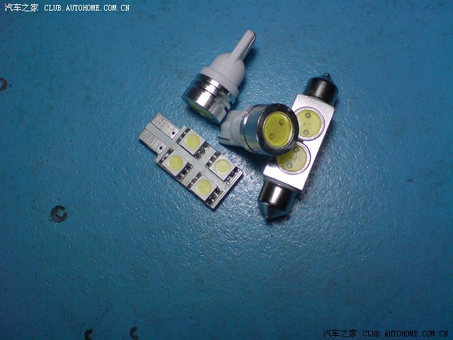

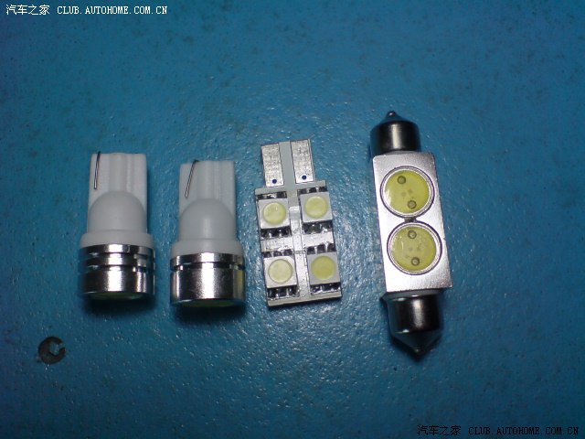

下面就是今天的主角了,早知道不该买这种,这种只是比较亮,容易坏,后面介绍一种比较实用的!
最右边是双尖灯39mm的,左边相同的两个是门灯,第三个是平面不分正负极的尾箱灯,加运费共44元,遭高价了!后拉在淘宝发现还有更便宜的店!!哎!!如果大家想换的话,大家可以去搜一搜!
平板LED灯
双尖灯

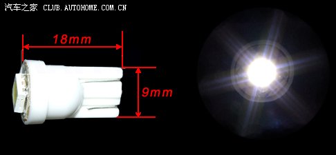

介绍一种我之前想买的,
这个T10的单头灯是散光的,效果比我买的这个好!不容易坏!下面显示长宽和原车灯一样的!
散光比较好,不像我那种比较聚集!

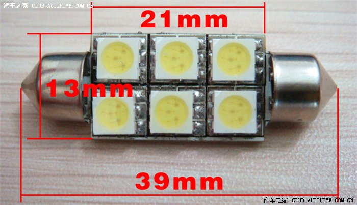

下面是39mm6头LED的双尖灯,就这种规格合适

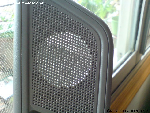

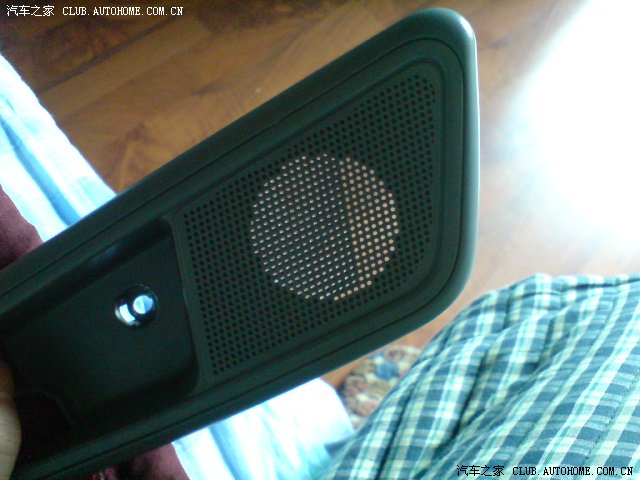

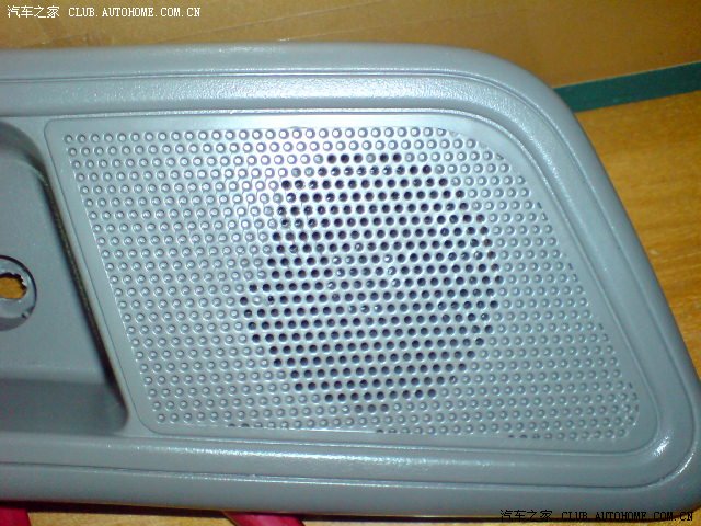

下面是钻孔钻到一半,累了,停下歇歇,大家看到不一样的地方了嘛?》!
辛苦我的手了,第二天都麻了,还有点肿,同学们还是借一电钻弄吧,省事些!
再说说效果,效果肯定是有的,不是很明显,奉劝比较追逐音效的发烧友,最好是自己该音响系统!
扩大了三分之一了

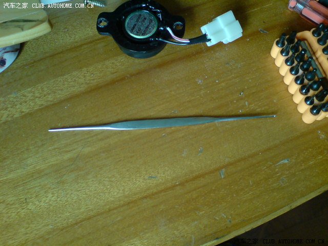

这个就是钻孔的工具,累死我了,手都钻痛了!!哎!!没电动工具,自己慢慢整吧!!

1、门灯:从灯的外缘直接往外抠就能出来,然后旋转灯罩就去取出灯泡。
2、阅读灯,用软布包一一字小起子,从有小缺口的地方轻轻撬!
