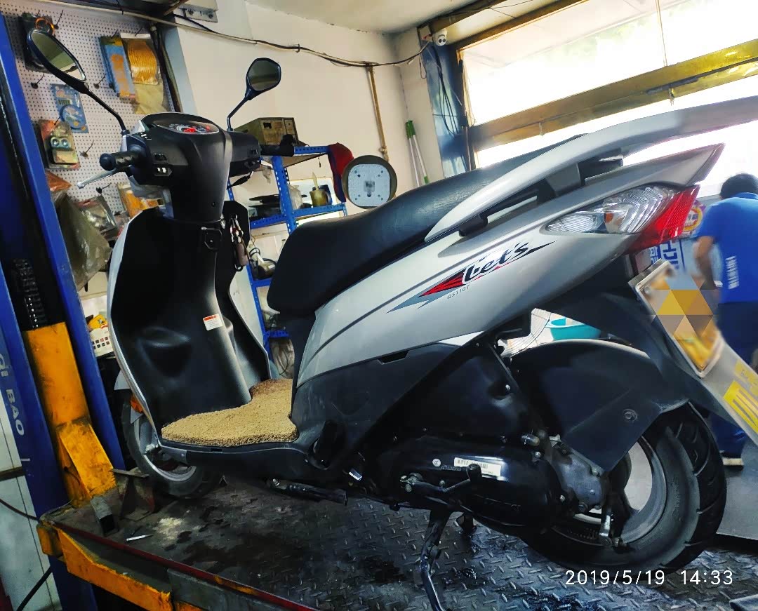

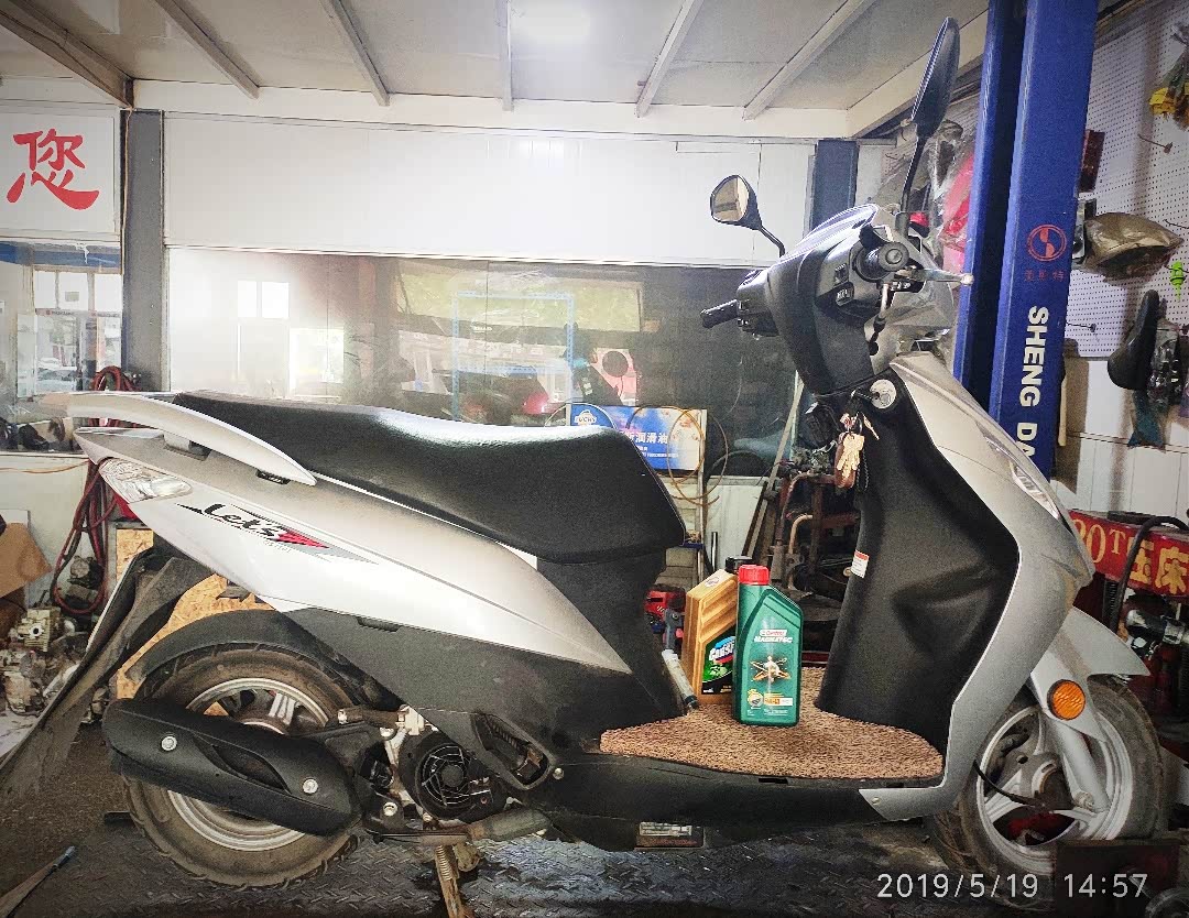

小毛驴,继续蹭摩托店的架子和工具,自己动手,自己备料。

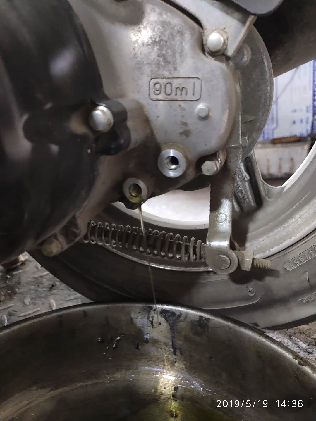

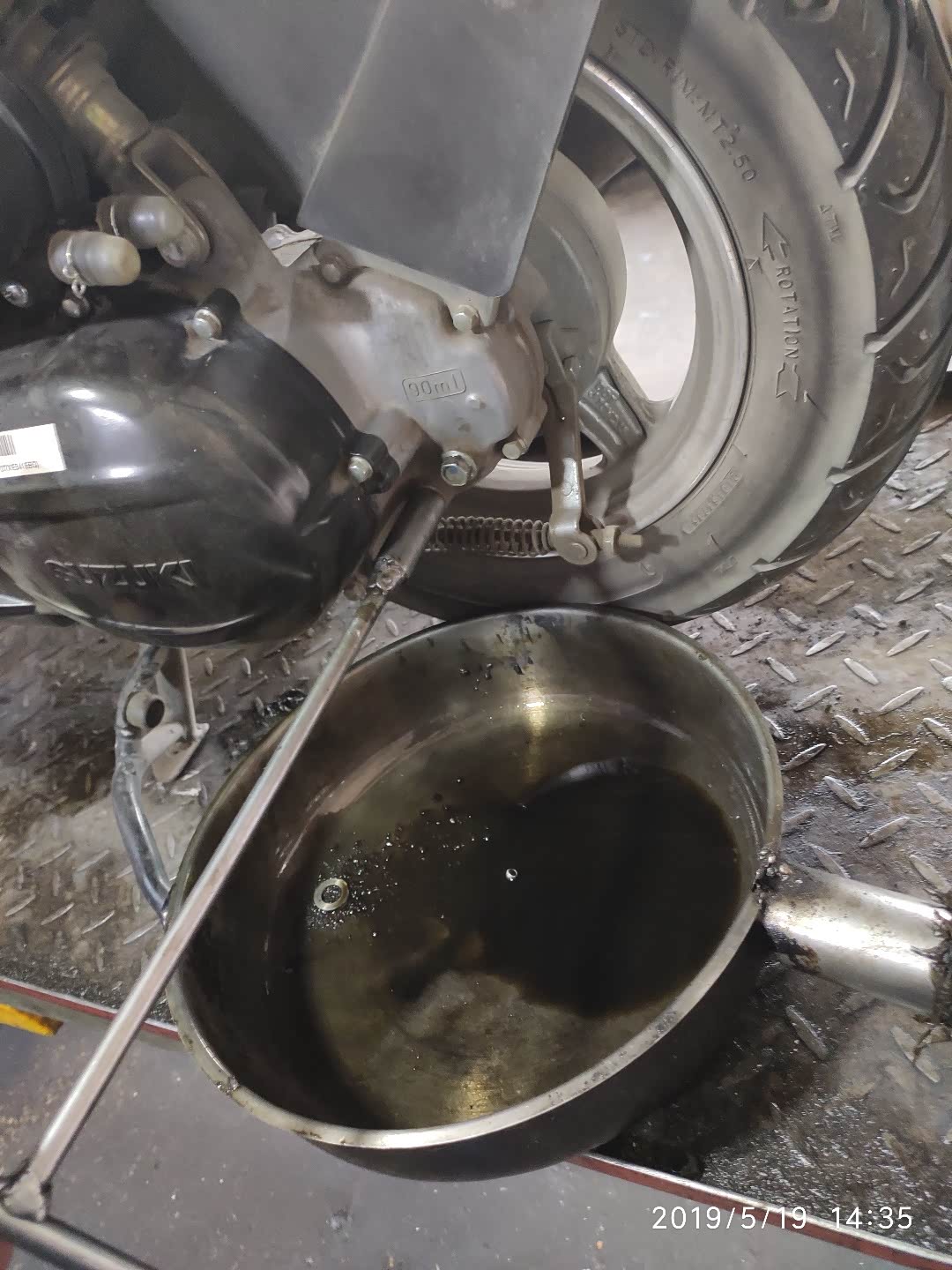

先换齿轮油,老板见我换油,忙说这个2万换不迟,咱主意正,就是图个高兴,不该换的,也换。

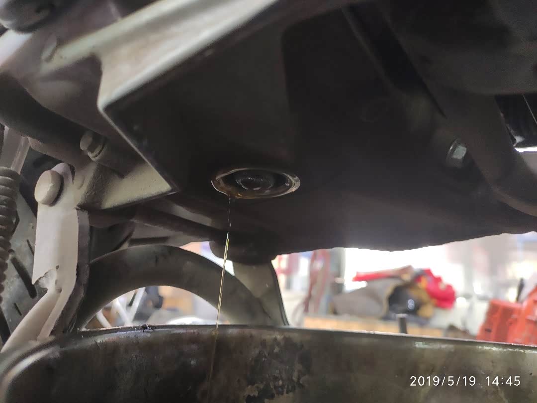

齿轮油很简单,只要会拧螺丝就会换。放出的油很清澈,店老板说的没错。

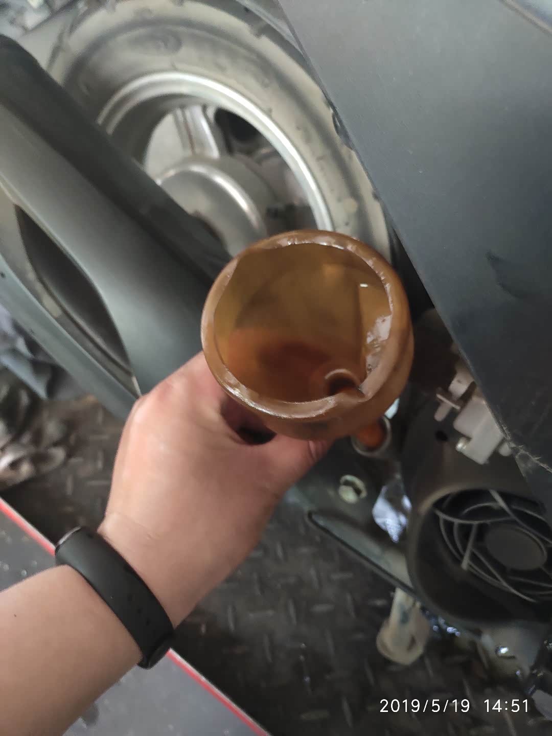

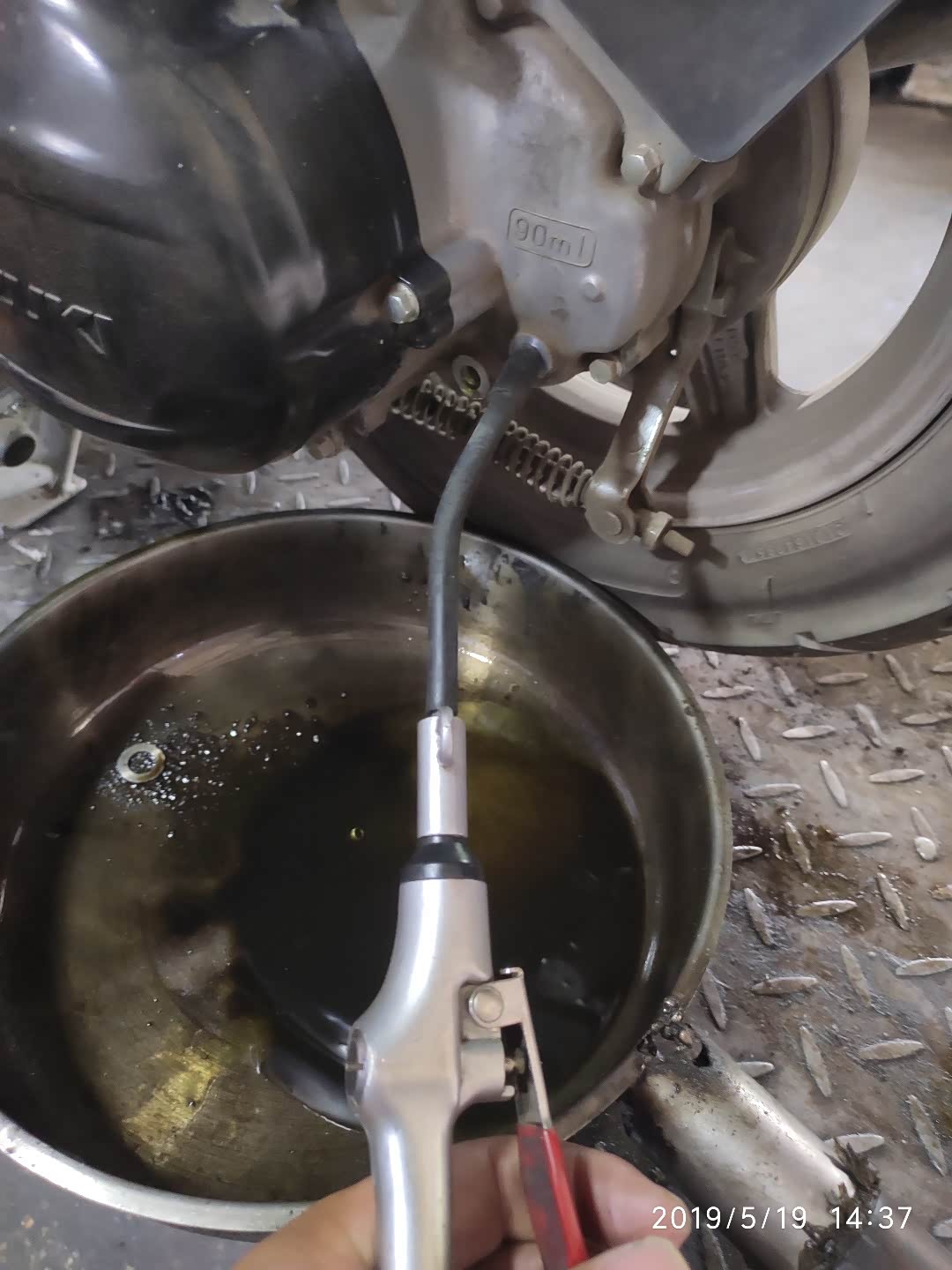

放的差不多了,借气泵吹,这个环节,店里是不大可能给做的。放机油时,我也是用气泵吹。

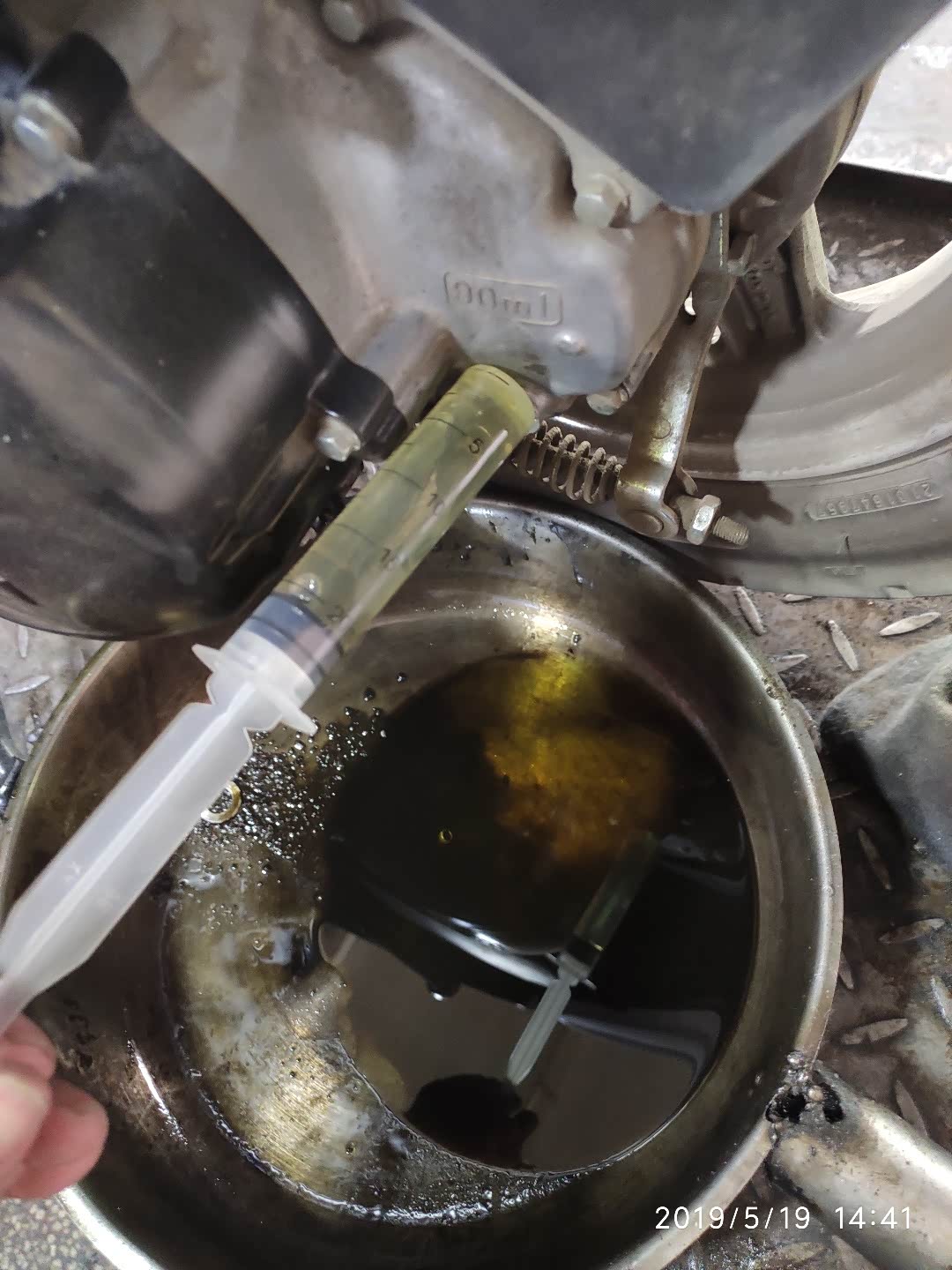

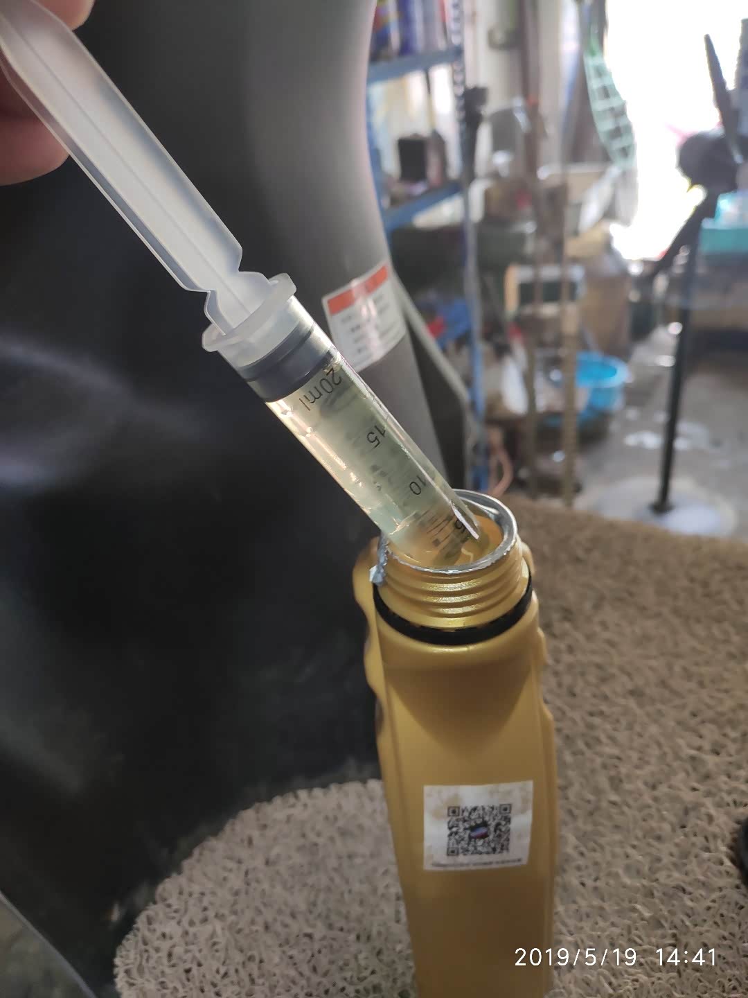

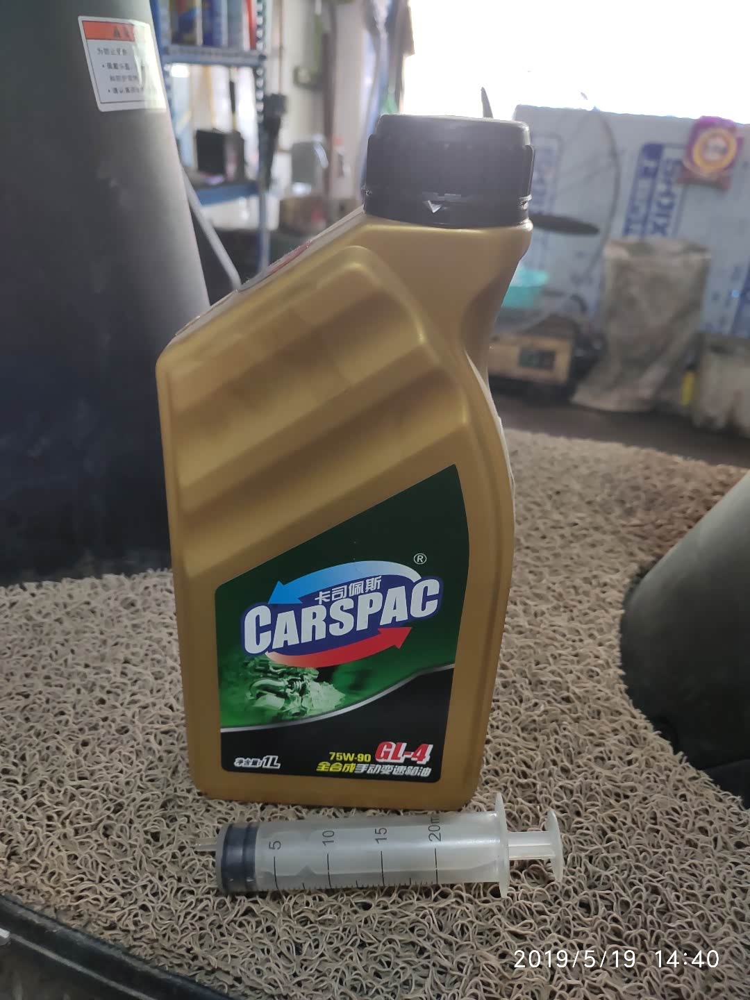

针筒抽出,土法土用。
注入齿轮油,这车注明用 90ml,规格是75w90。有些车,手册说可以用机油代替。

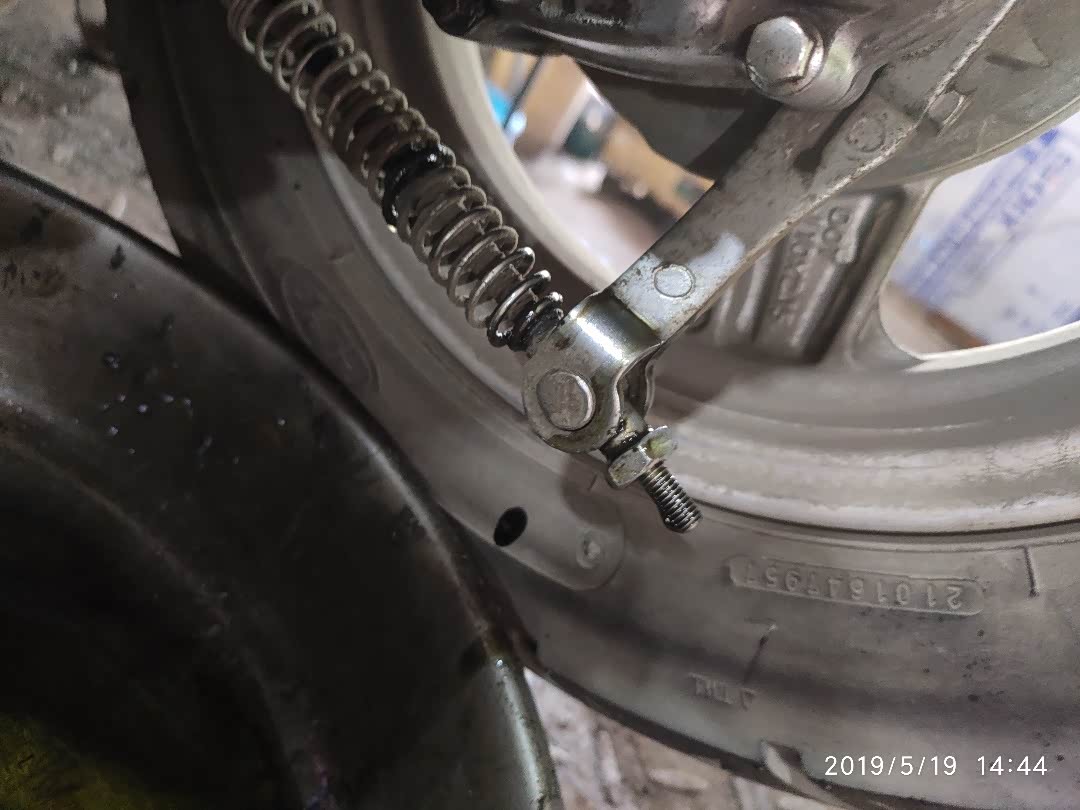

后刹感觉比较松弛,紧了2扣,又恢复紧致的感觉了。

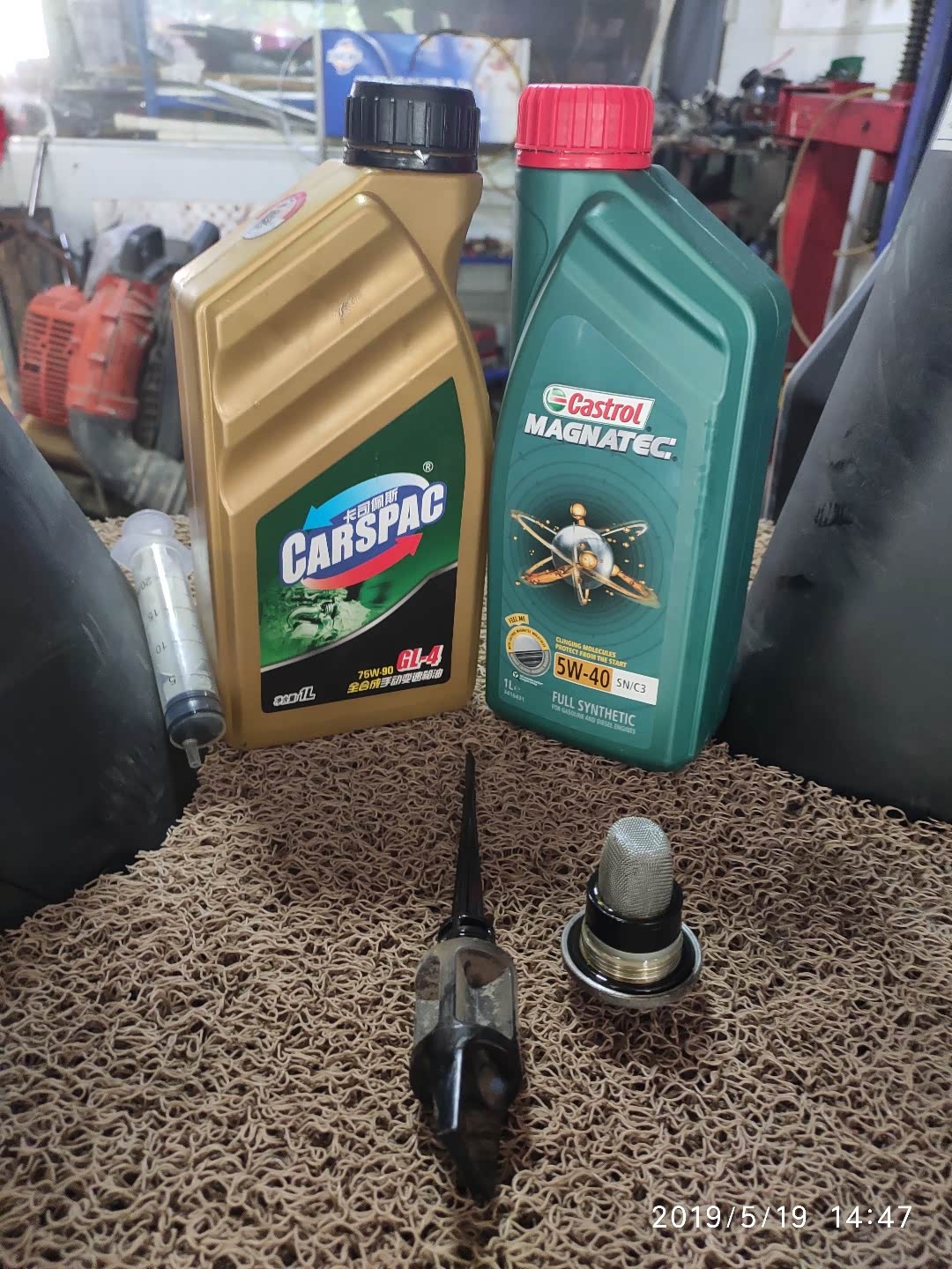

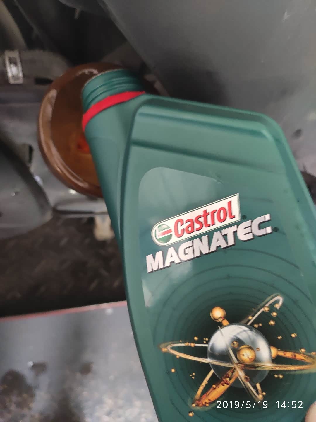

这次更换的机油,磁护540,神车剩下的。
接气泵吹,又吹出不少旧油。
准备加油。
玛格纳特,神车母乳?用了一次,就不想再用了。剩下半升,兑点灰壳,赏给小毛驴了。

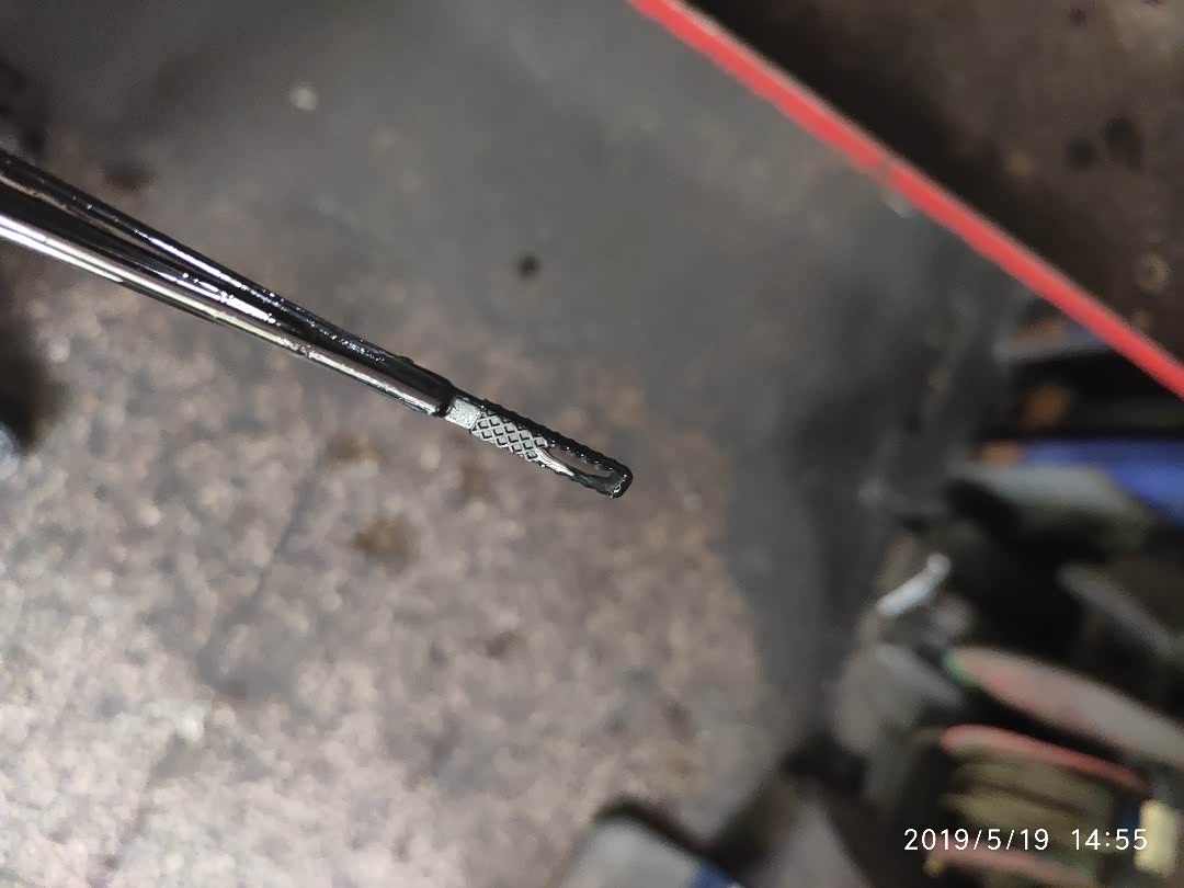

加入700毫升,机油尺大约一半多点,完美。
打火试车,无问题。保养结束。

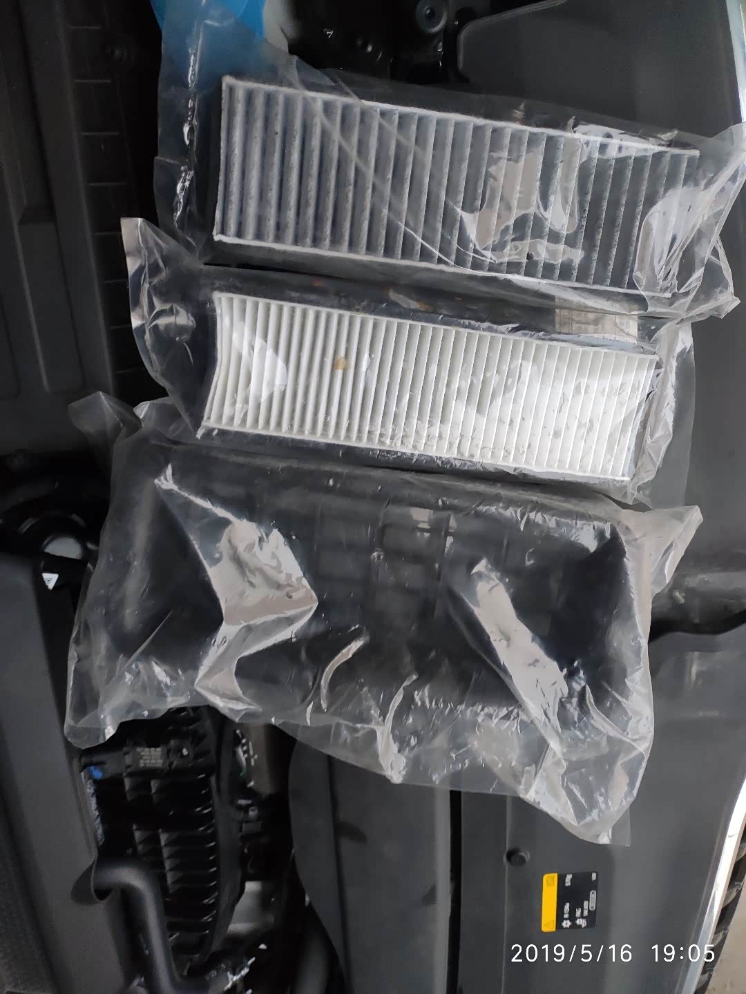

TB买的外置空滤盒,送2个滤芯。放了一年,做足功课,开搞。

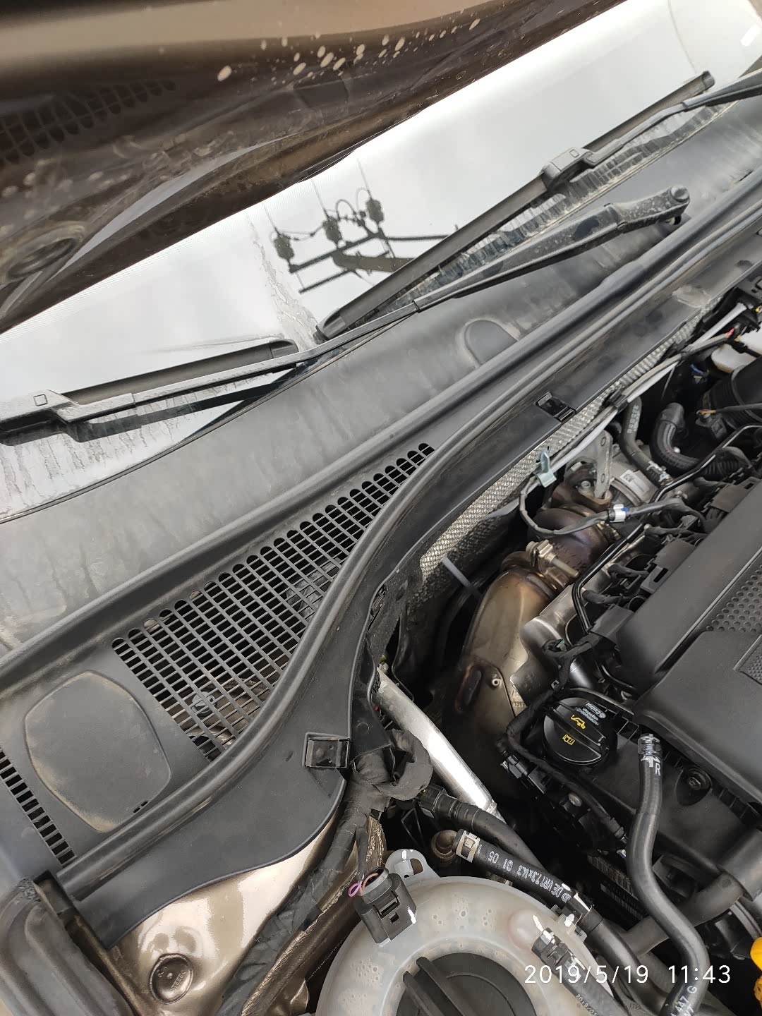

需要拆掉这个挡板,看上去很难,让我犹豫了一年。

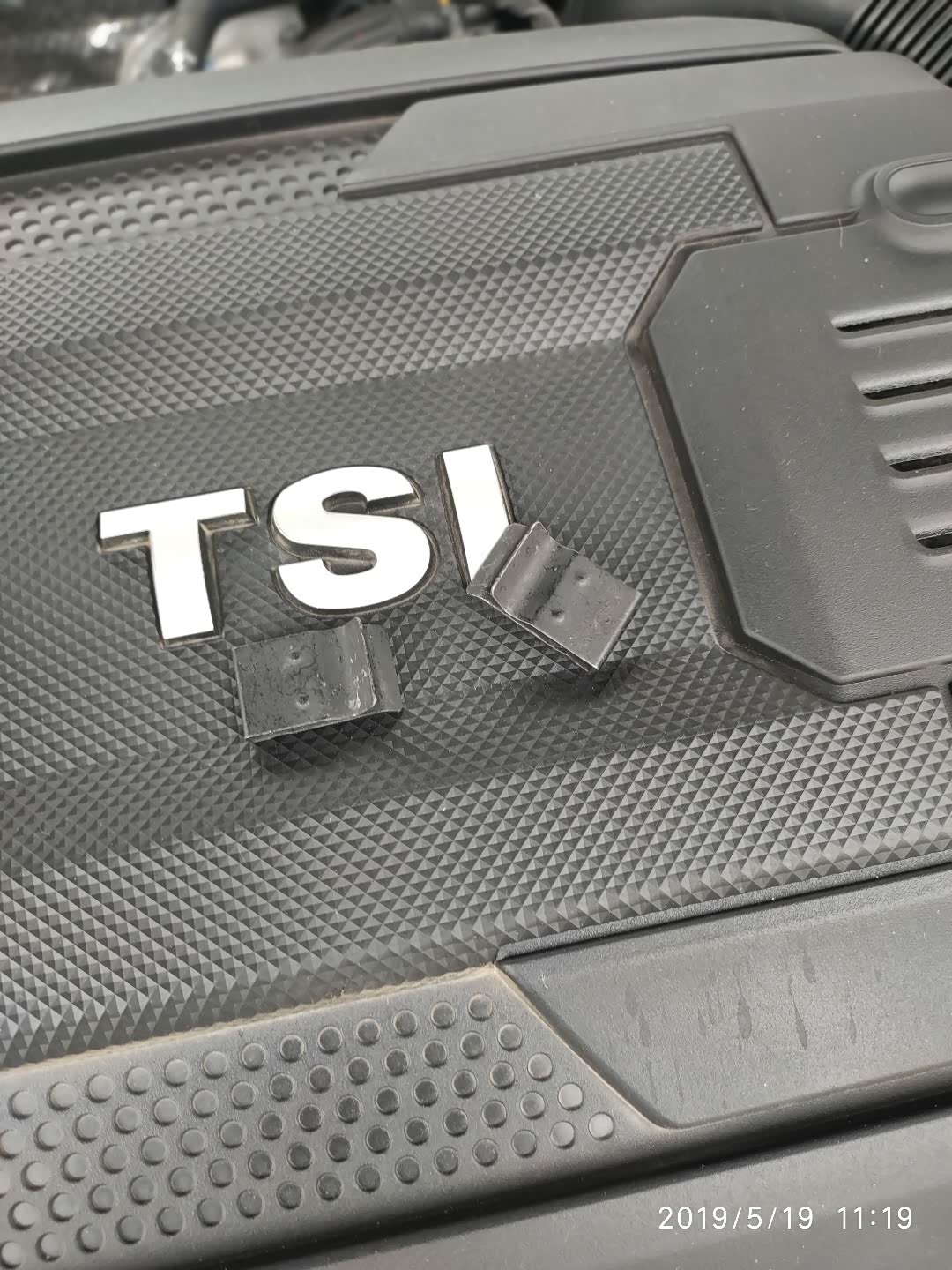

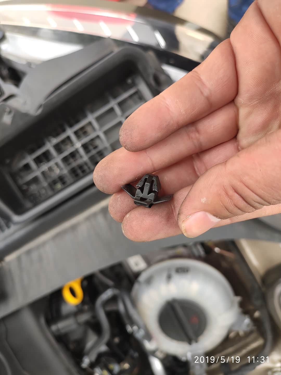

其实很简单,先拆掉2个卡扣。
这是拆掉的卡扣,这个铁片要放好,万一丢了,价格不菲。

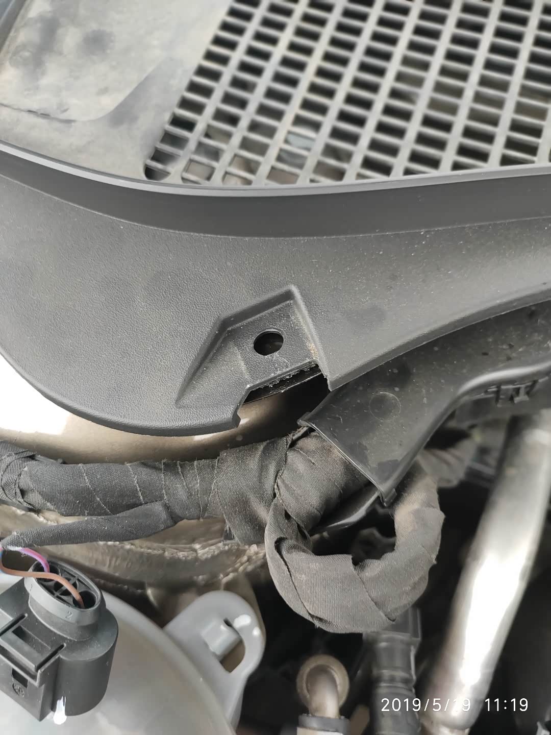

扯开胶条,扯一半即可,因为挡板是分体的。

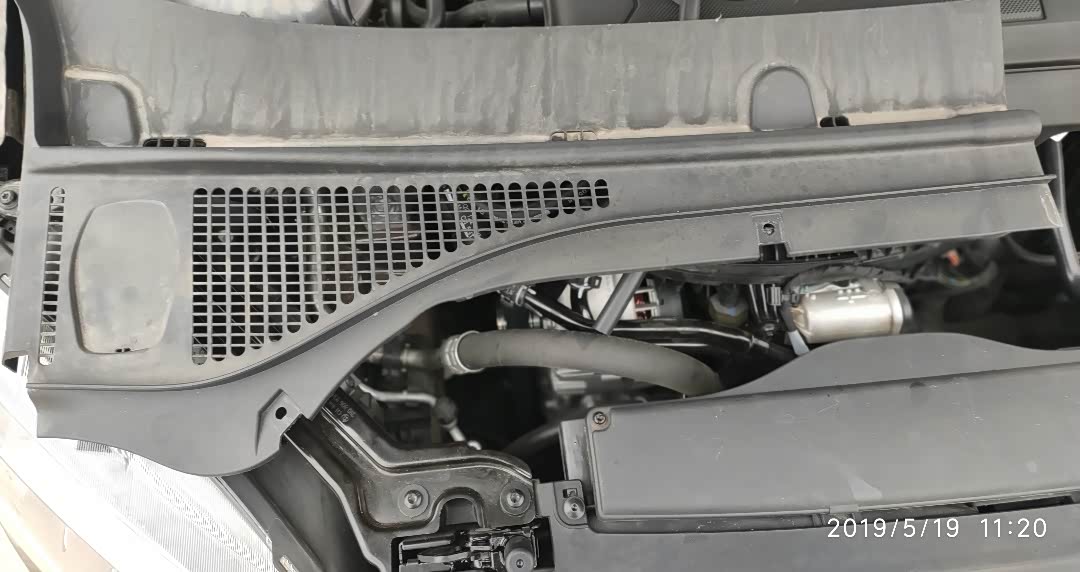

掀开这个挡板,往上用力,就能拿开。就是这个环节,搞了2次没有成功,诀窍就是——用力

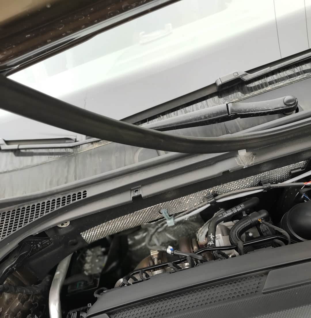

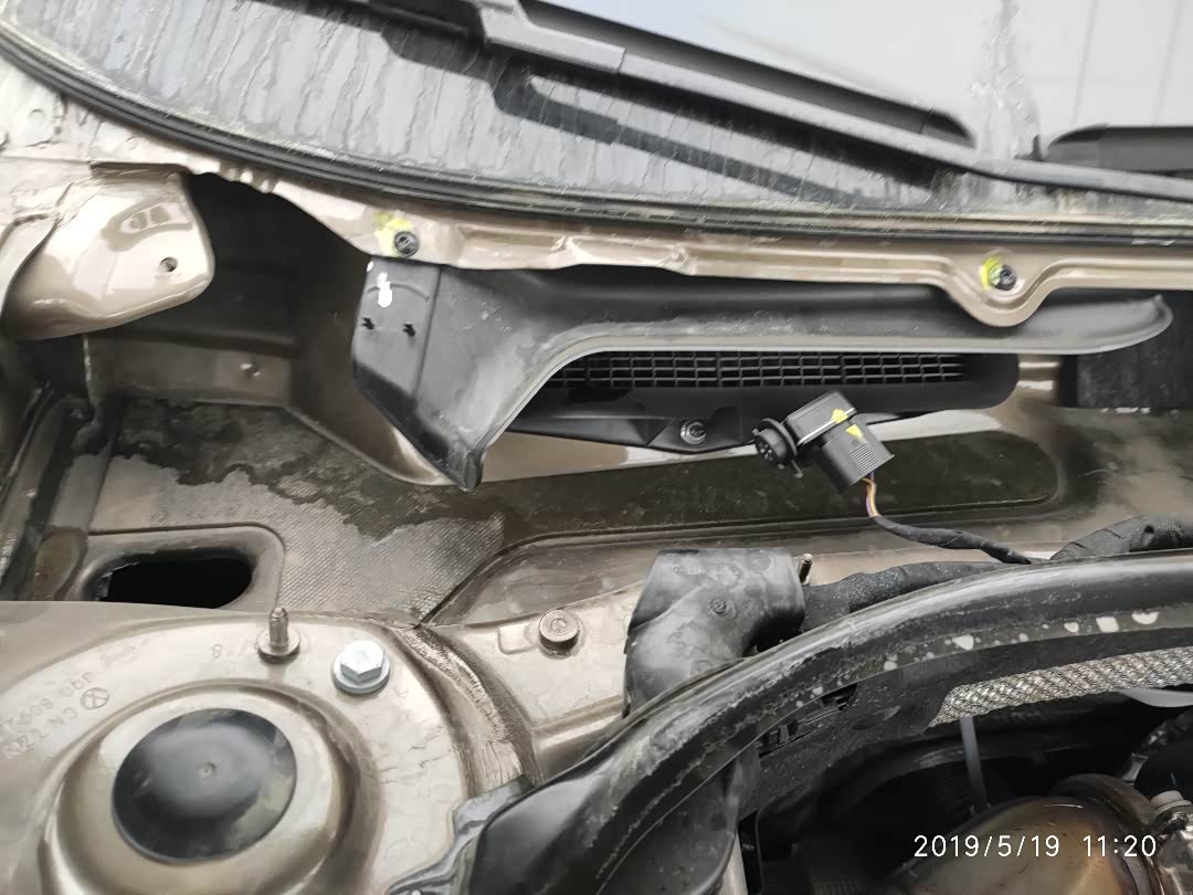

拿掉挡板,就露出了导流槽,导流槽下面就是简配的外置空调滤架。这图的重点,是黑色的沥青贴片。这车一年了,异味依然很大,尤其开空调,我一直诟病的土鳖破5,几乎没有味。

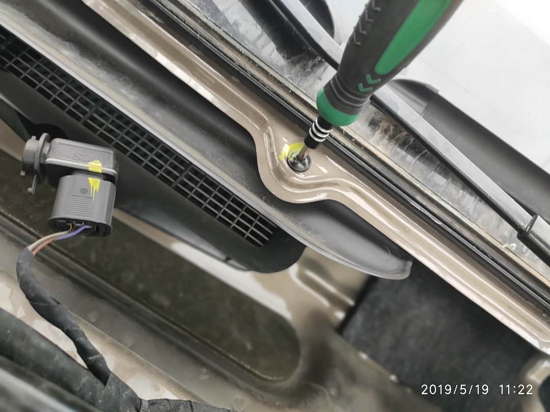

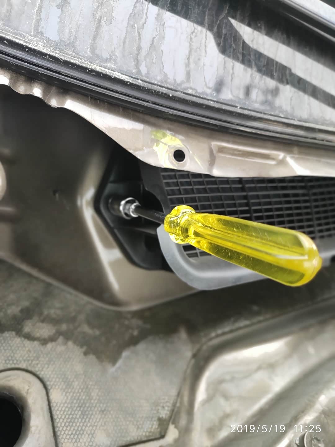

导流槽是2个螺钉固定,拆开。
空调滤芯架是3个螺帽压紧的,拆掉。

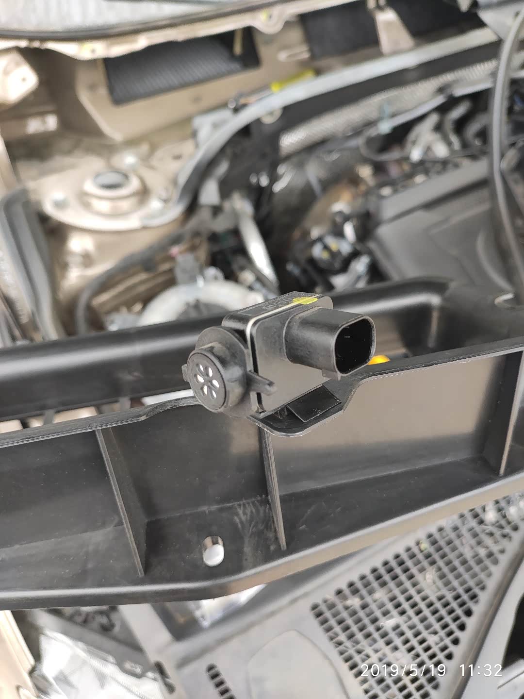

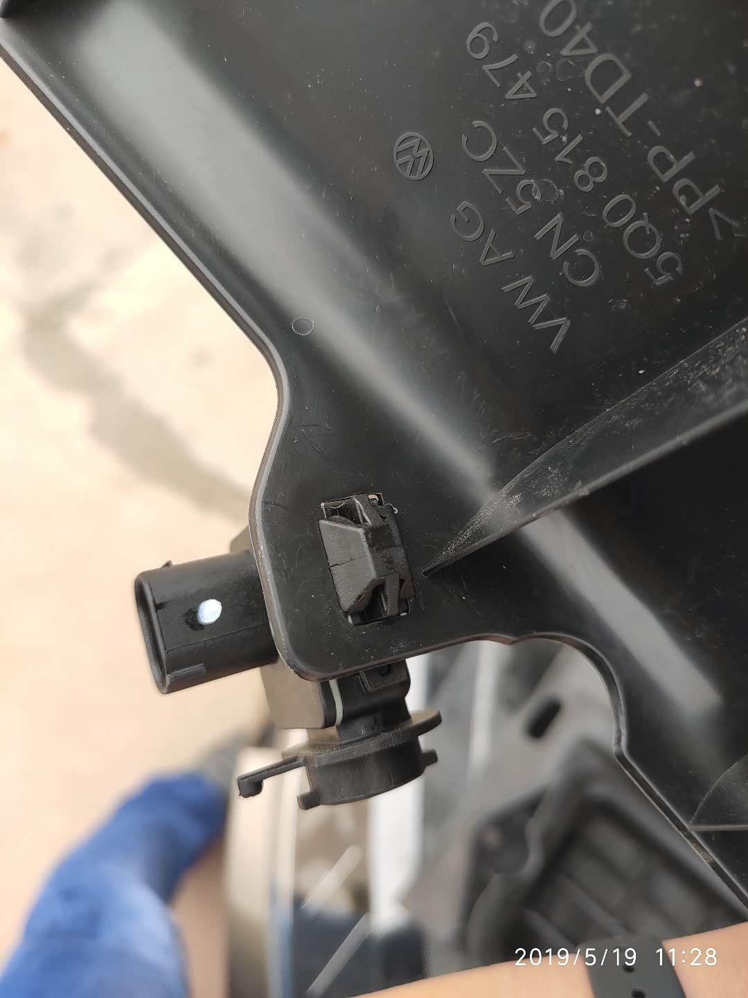

这就完了吗?远远不够,还有个传感器,有说这是什么负离子发生器的,我是不知,有大神知道吗,请周知。
就是这个卡扣,我是把传感器分解了3部分,才拆下的。

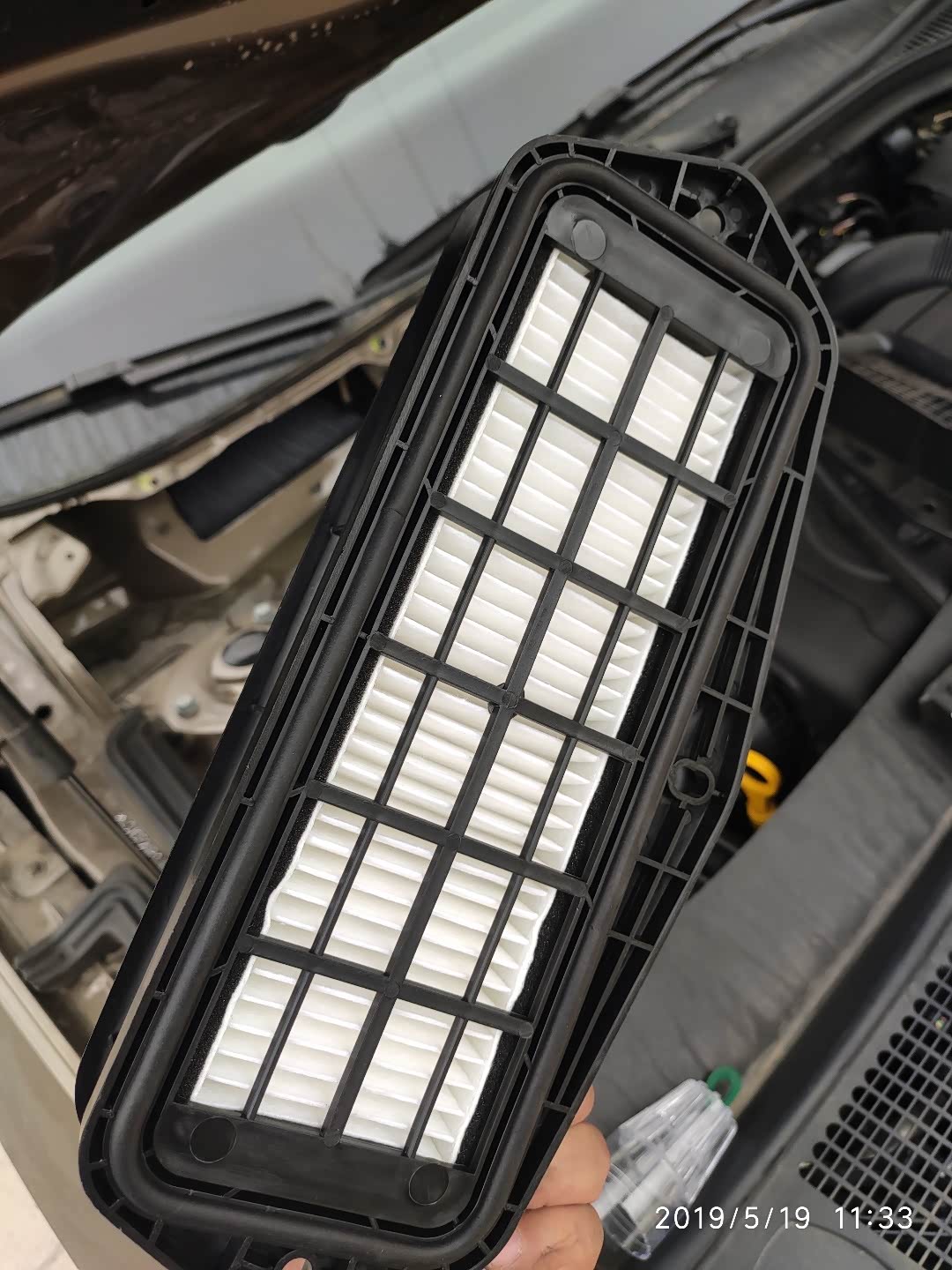

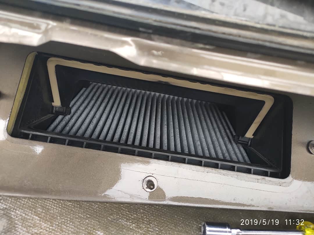

拿下外罩,这才漏出内置空调滤芯。

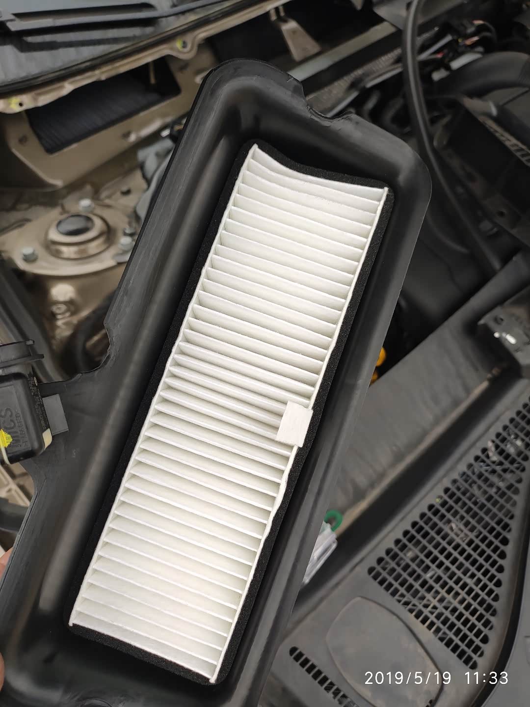

传感器回装到外置空调滤架上,我看很多第三方外置空调滤架,这个传感器是用捆扎带固定的,我运气好,这个架子完美匹配。
装上滤芯的样子
外置空调滤架后面,有密封胶条。
回装就很简单了,反步骤回装即可。一年了,总算大功告成。成就感满满啊。

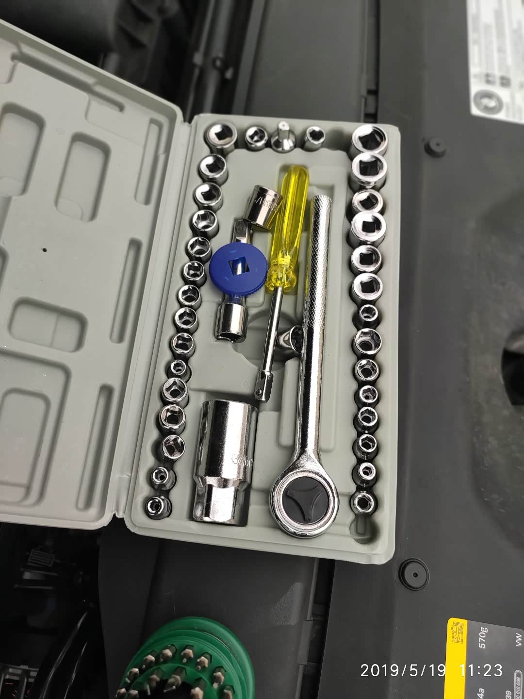

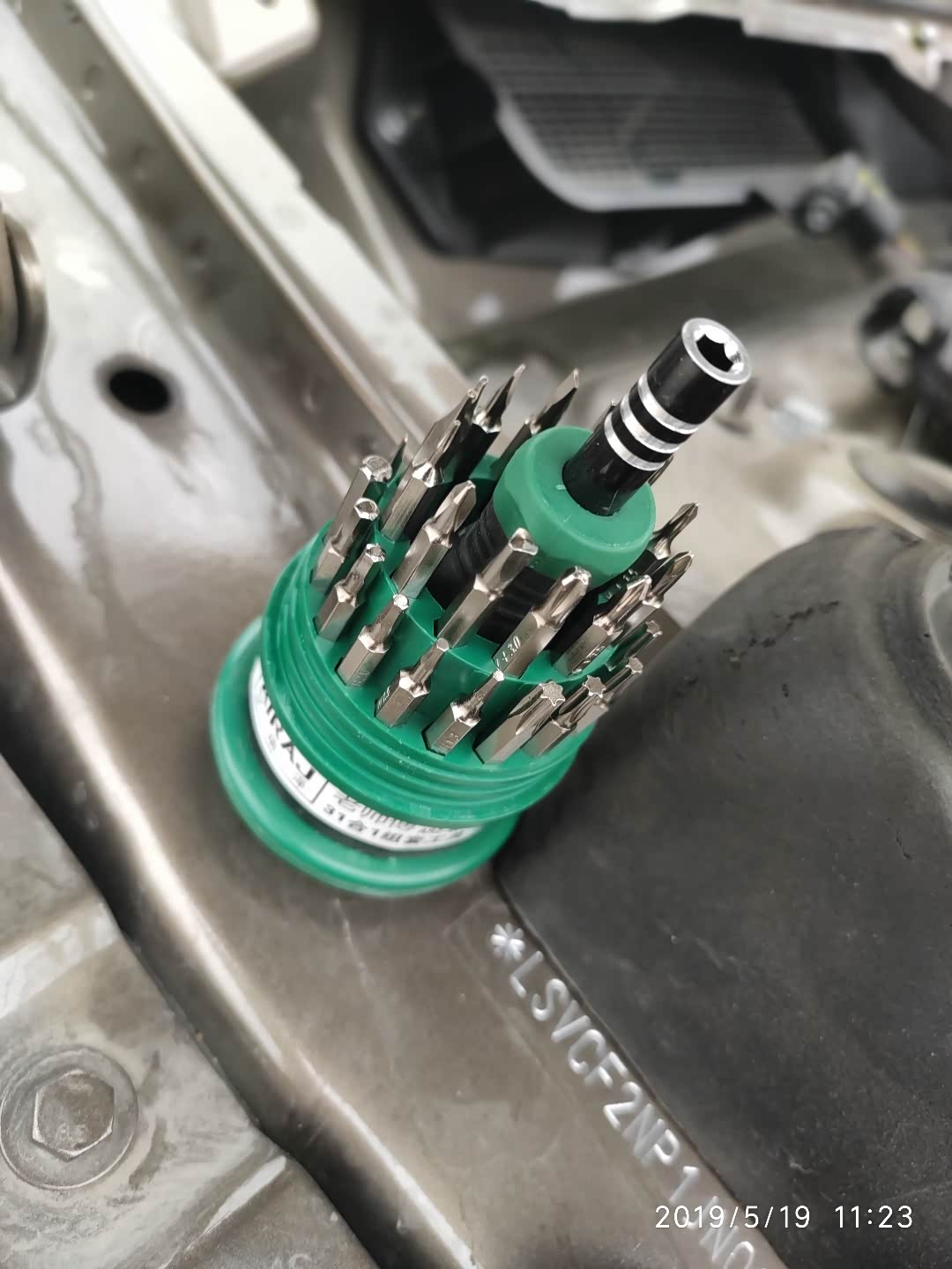

这是工具之一,主要是米子内梅花扳手。
套筒工具套件。

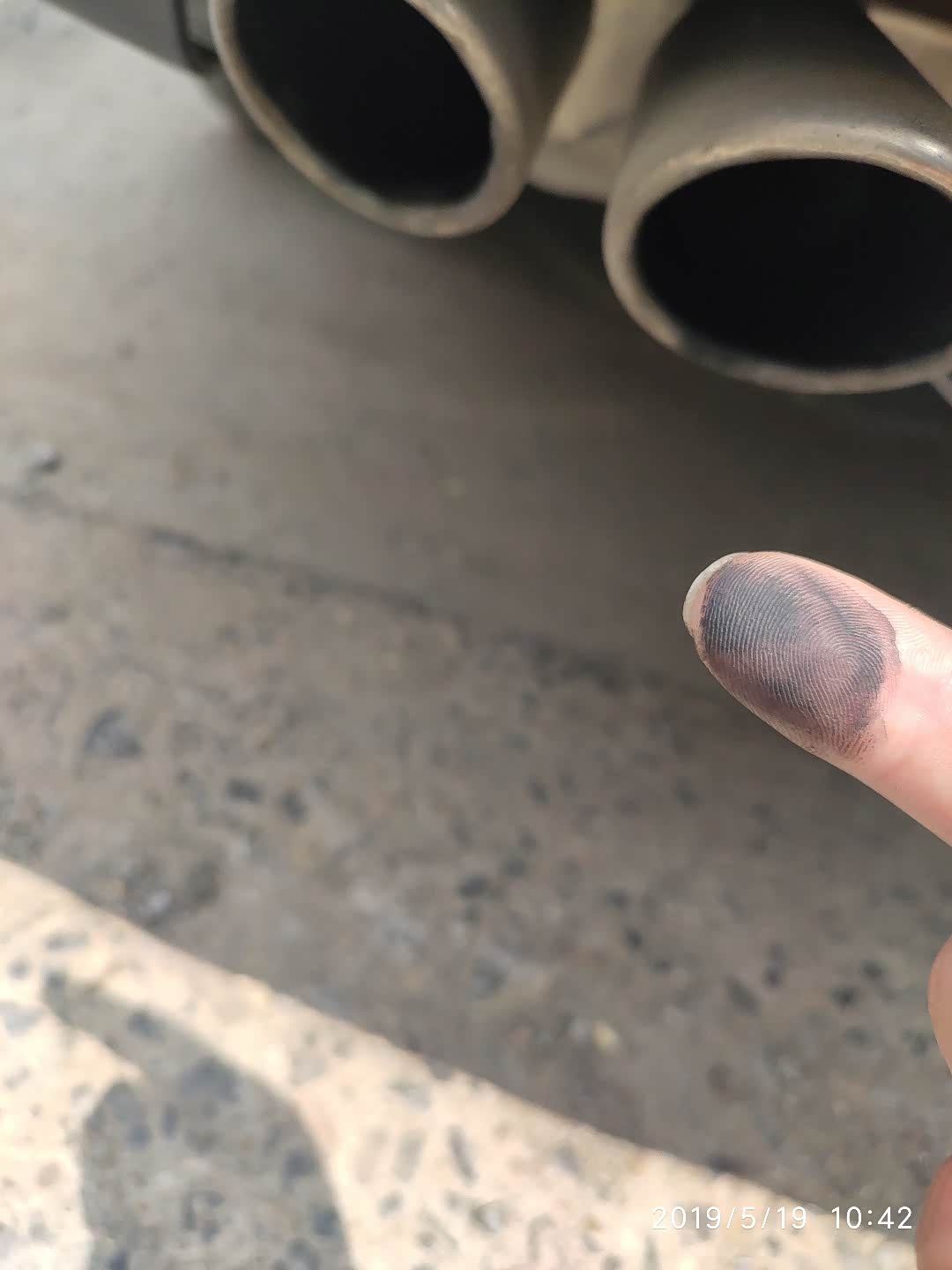

最后,请大家欣赏38神机的菊花
国六清洁汽油加着,汽添不断,看这层老泥……
