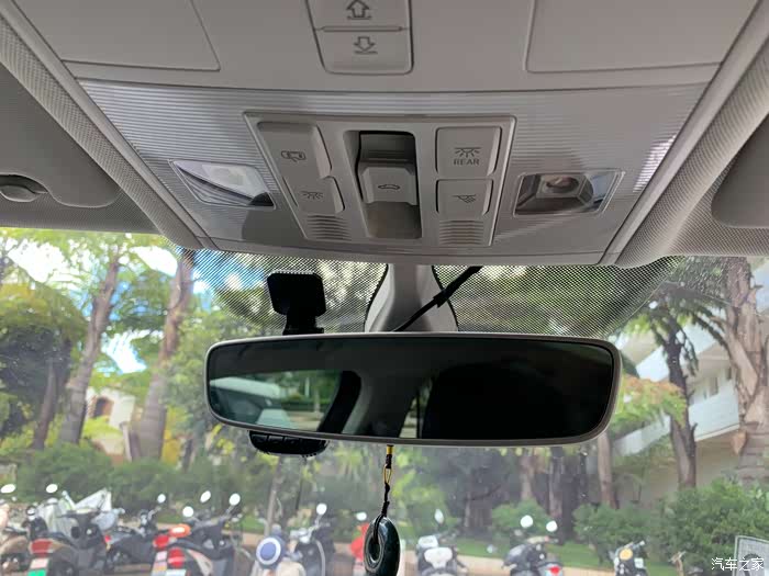

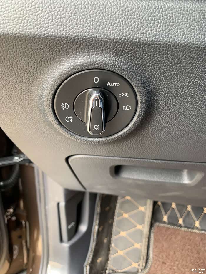

按视频拆下大灯开关,两个开关对比,其实还是原装这个有质感,亮面的反而不好看
不知为什么,都要把这个字用烙铁烙了
线束都是对插,不用注意什么技巧,只不过线束可能有点短,拉出来不是很方便,这里要说一下,如果你要改前雷达,按键灯同时一起接了,不然后面还得拆一次。

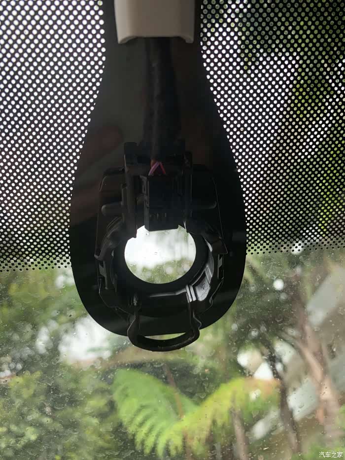

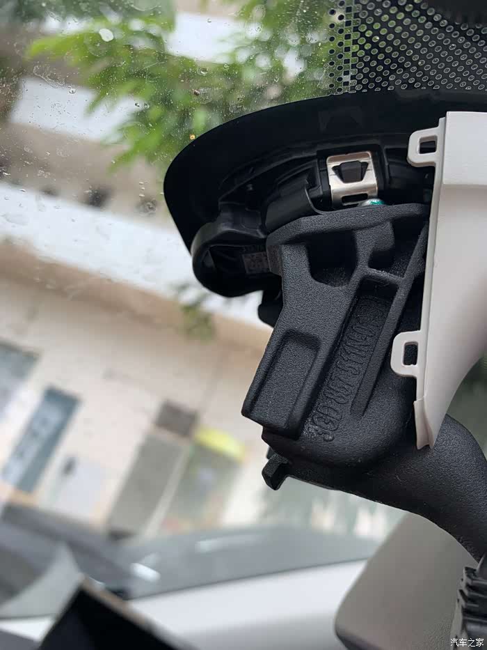

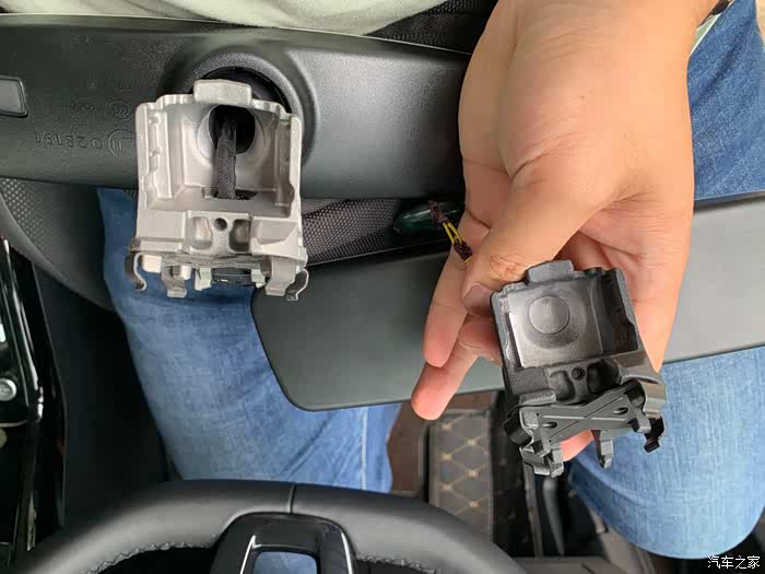

后视镜按视频内拆法拆下后,原装后视镜是通过四个爪子抓住,把所有盖板都拆后,逆时针旋转就可以拆下后视镜
两个后视镜对比

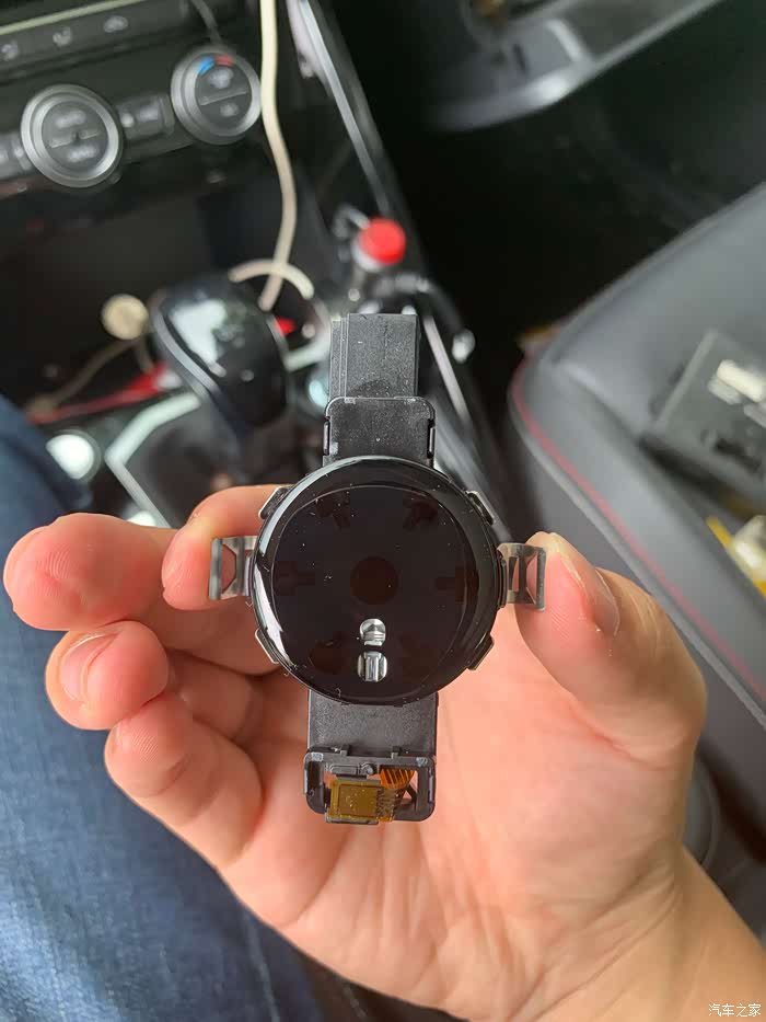

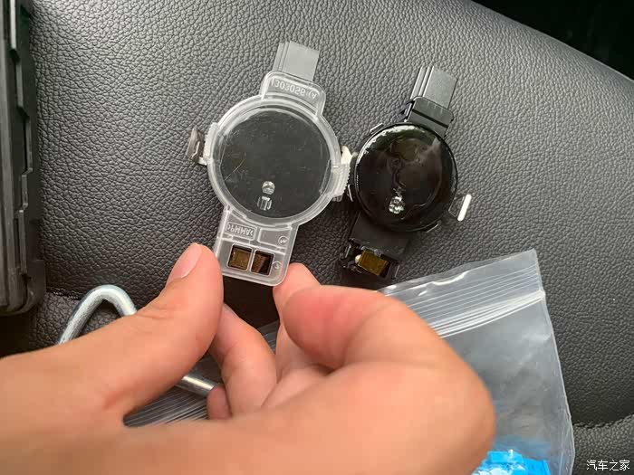

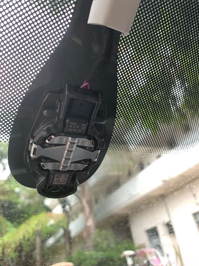

拆下感应器后注意里面有没有残胶和异物,有的话清洁一下
表面是软胶,千万不要手贱去摸,而且这个东西拿到后尽快安装,不然后期会进灰
我的因为物流原因,已经有一点灰了
装上后,都是原装位对插
下面说防炫目后视镜的改装方法

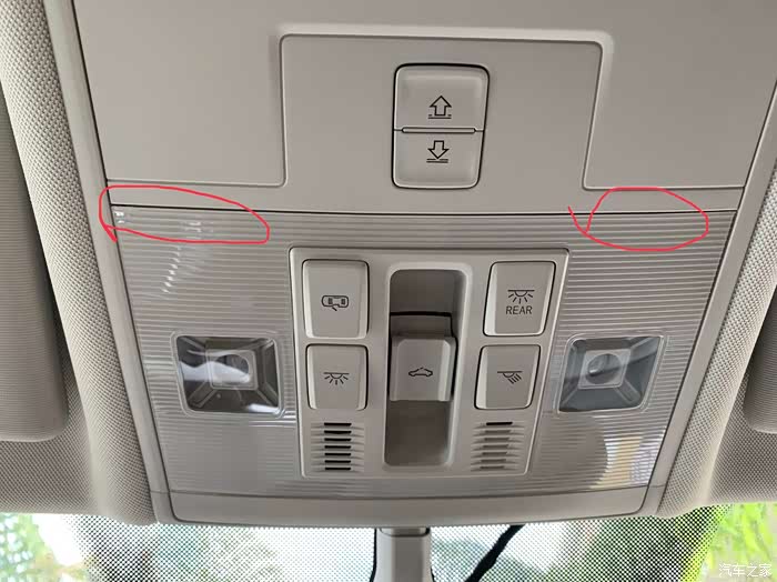

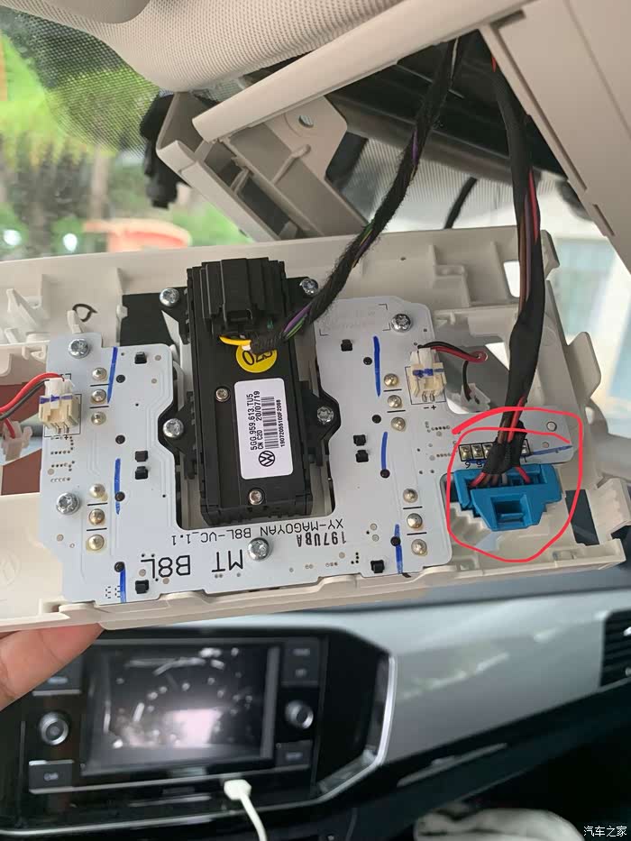

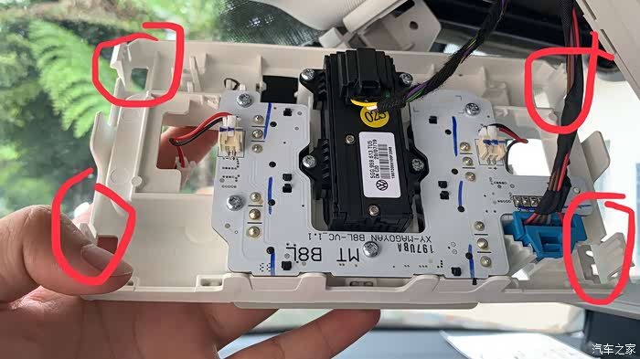

然后用撬棒从这个缝隙里面把灯罩撬下,并把两颗小灯线拔出
用小的一字起子,沿四个角把卡扣拆了,灯底座就出来了
这个插头有6个针脚,我们就叫它T6插头吧,T6插头的2号位是空的(上面有数字),这就是预留位置,把防炫目后视镜的褐红线插针***2号位(前提是原装线,非标线颜色可能不对),这根线比较短,就算是非标线,也应该能看懂,用绒布胶带包裹线束

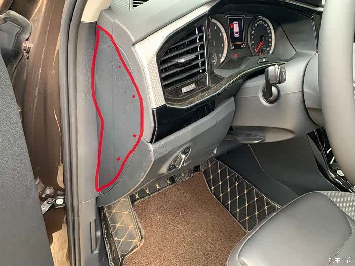

然后沿顶棚布线到驾驶位下,这里要说一下,我是沿挡风玻璃和顶棚缝隙布的线,到A柱缝隙,往门边的橡胶条里布线到左侧盖板,用撬棒把盖板撬了,按上面几个红点处撬;
这里有一个隐患,就是探岳是有侧气帘的,以后车被撞,像我这样布线,很有可能因为线束的原因导致气帘弹出受阻,有条件的话还是拆开A柱盖板,从气囊后面布线。

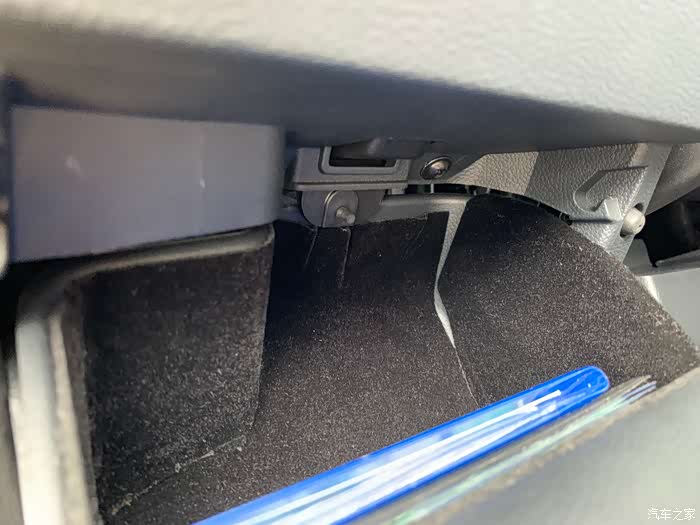

拆驾驶位保险盖板,这个盖板就是这个放卡的盒子后面,怎么拆,看说明书了
这个绒是我自己贴的,贴的不好,请见谅
这个绒是我自己贴的,贴的不好,请见谅

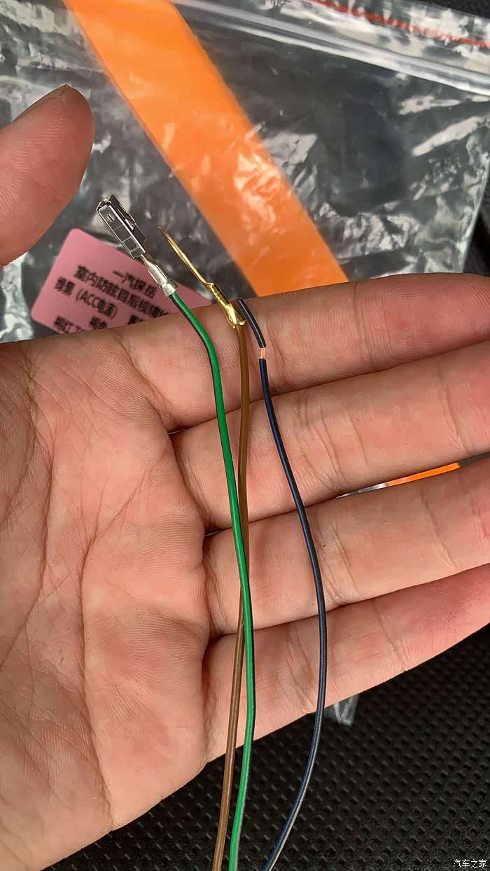

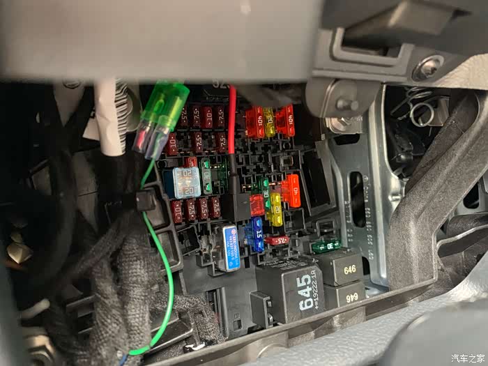

拆下盖板后就可以看到保险座,36和37号插孔是空位,我测过了,是acc电,用一个acc取电器,最好是双插孔的取电器,因为后面你还要装倒车影像,还要插一根,最好就用一个双插孔取电器解决,省得到处都是线。

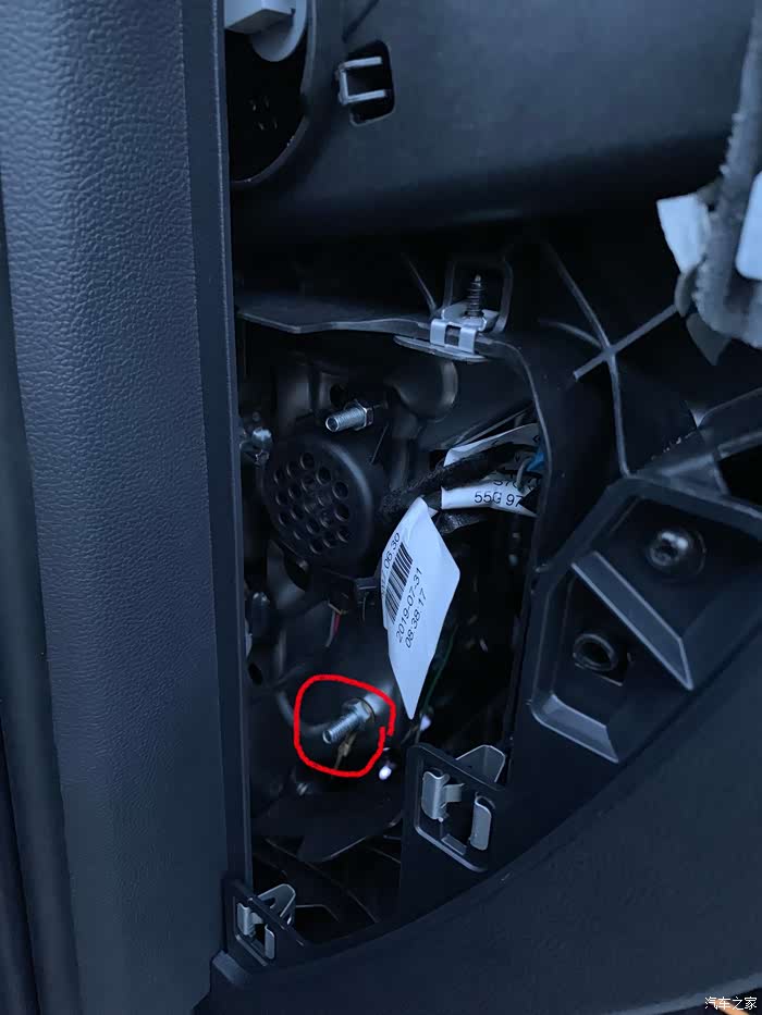

把绿黑线重新换一个子弹头插孔,插进插孔,褐色线搭铁,怎么搭?只要是车架铁的部门都可以搭,整个车都是和负极搭在一起的
褐色线搭铁我是用螺丝搭这个地方,是铁质的,螺丝用螺纹胶紧固,否则车辆颠簸后可能会松脱,后期引来不必要的麻烦
黑蓝线可以不用管,作用是倒车信号,具体就是倒车的时候关闭防炫目,防止倒车的时候遇到强光开启防炫目,个人认为作用不大,不接也没事,然后用胶布固定,线束用扎带捆扎固定,最后用5053或5054改下编码就可以实现了
