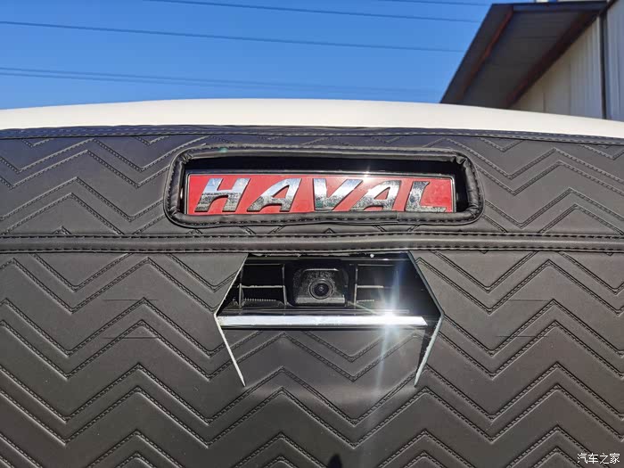

口罩其实很简单,就是这样一片

背面
魔术贴固定,
下边缘
侧边
安装很便捷,转之前先擦一下车,方便魔术贴粘贴
打开机盖,两个地方分别粘上一片
格栅下缘贴的比较密集
格栅侧面一个
另外一面
装的时候,以车标位置定位,这个位置放准确了,其他位置就好找了
摄像头位置有单独留出
调整下位置,上面主要还是靠机盖固定,魔术贴只是辅助
盖上盖子后非常整齐
这面效果,非常类似前格栅熏黑
