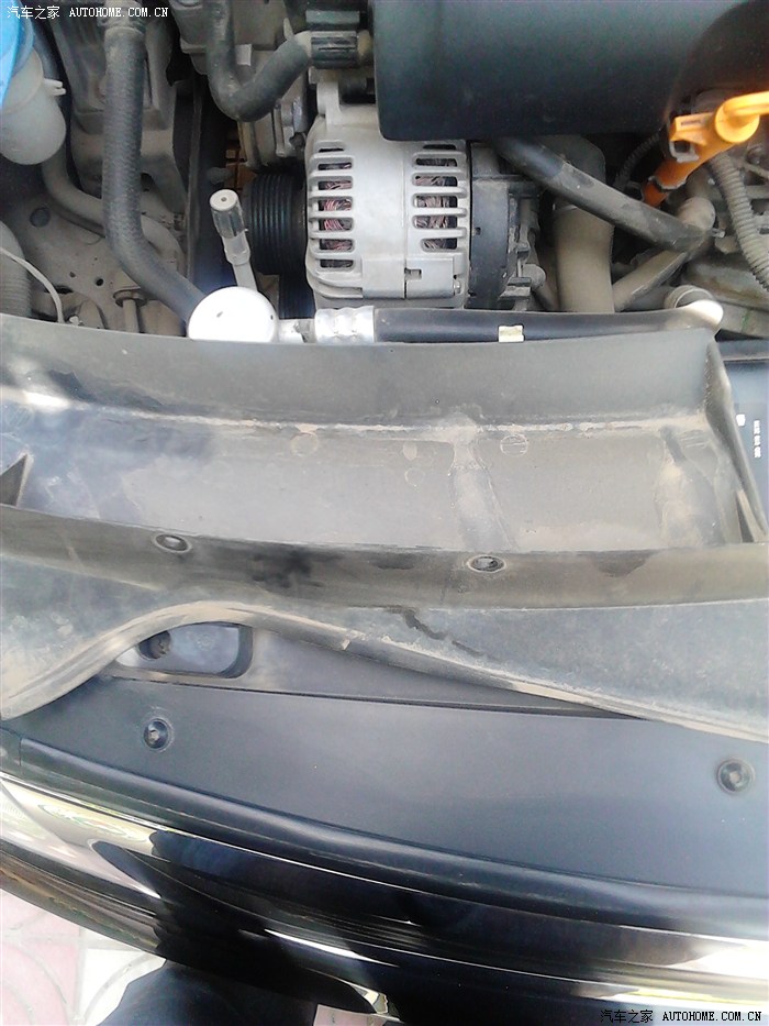

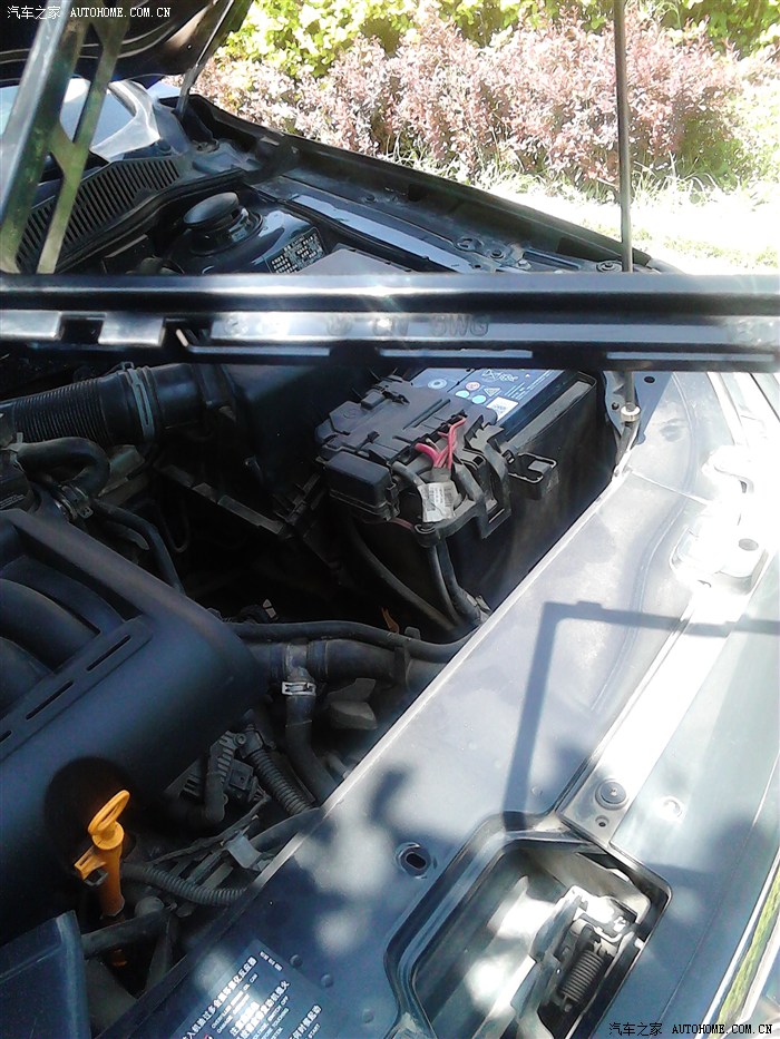

发动机仓,左上角,用工具逆时针旋转,取下四个螺丝:
列队欢迎

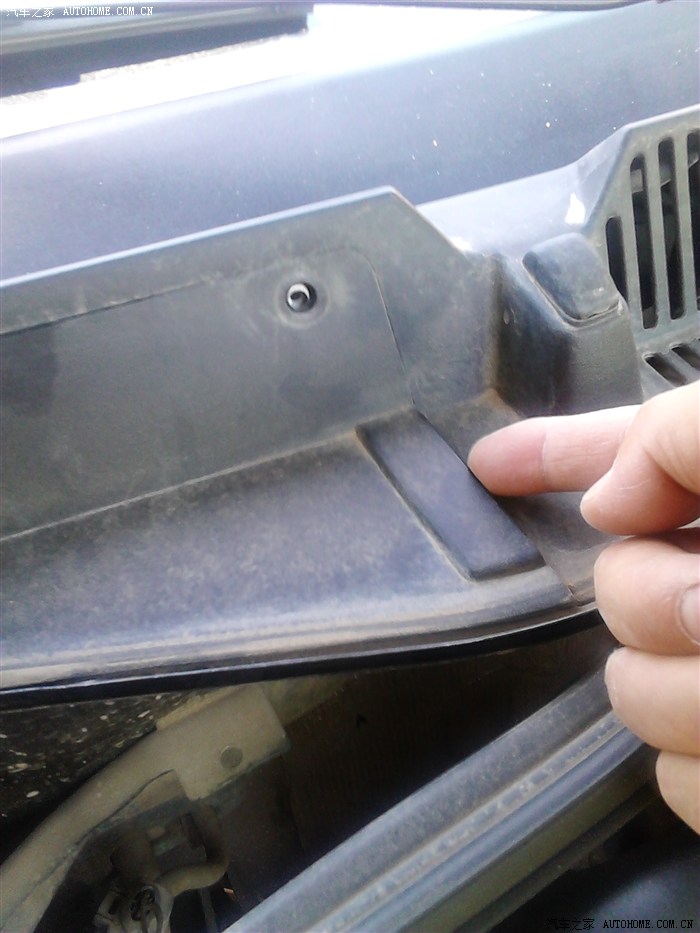

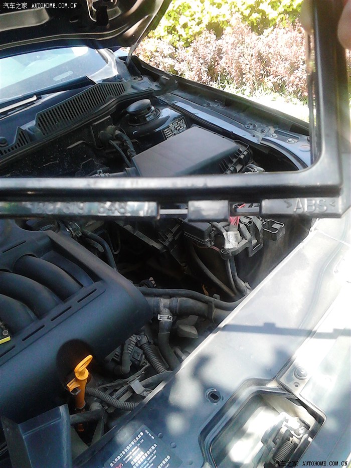

在盖子的左右两侧,各有一个凸起的部分,
分别用左右食指卡住,稍稍用力,盖子就拿下来了!
放在发动机仓的前边子上,大家看一下。
一个字:脏!

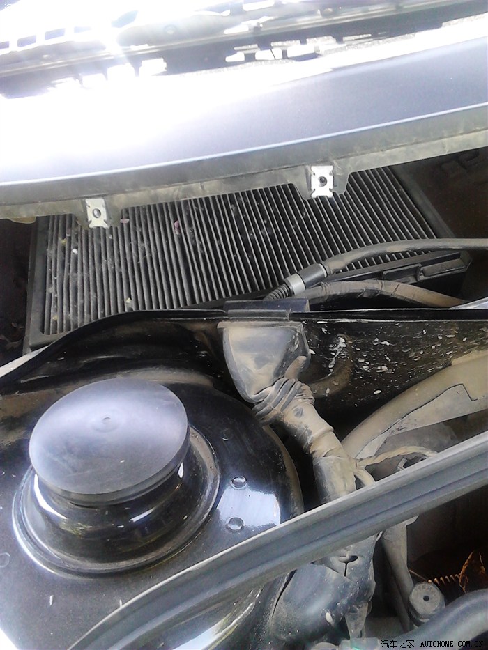

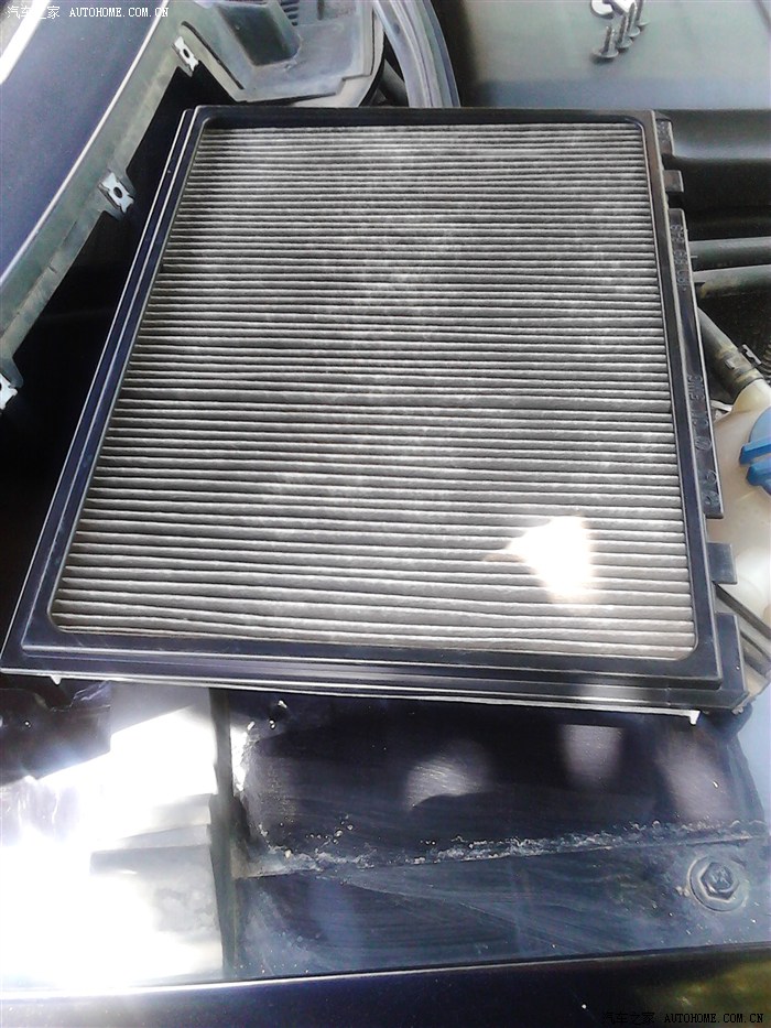

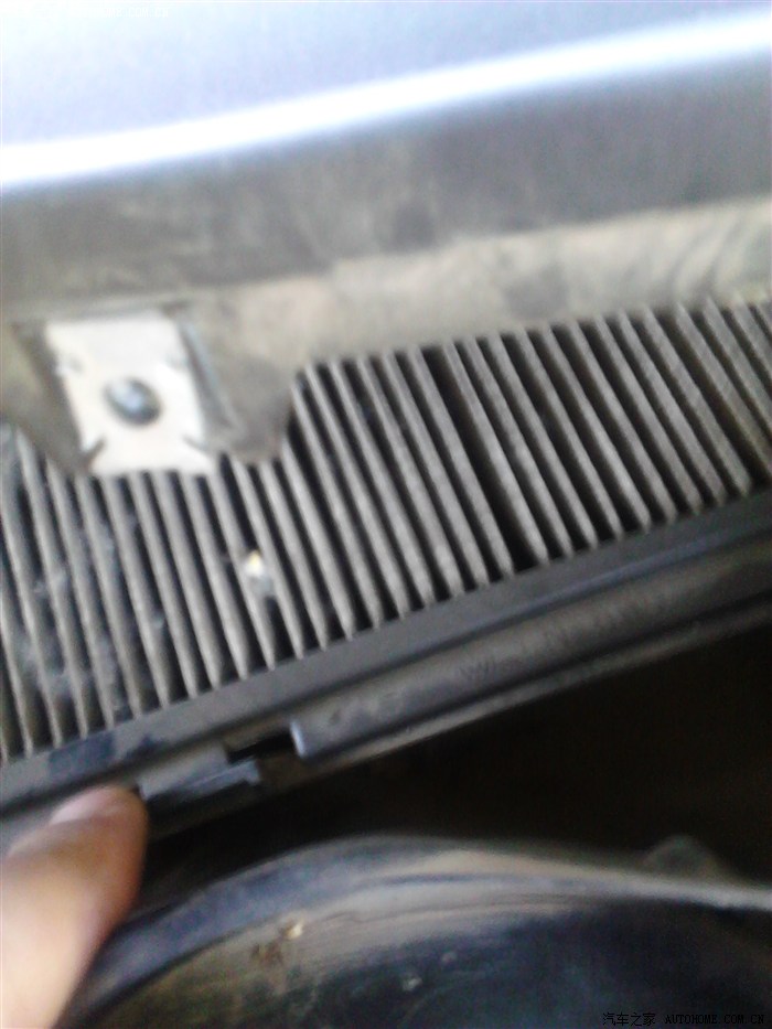

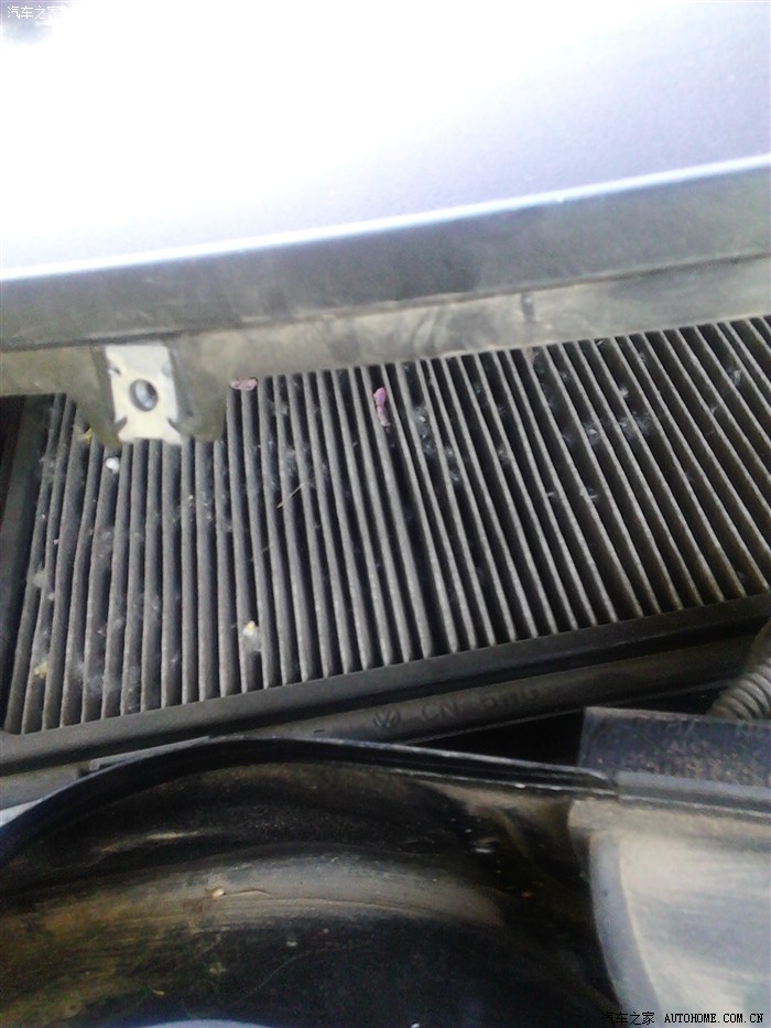

4、拆卸滤芯

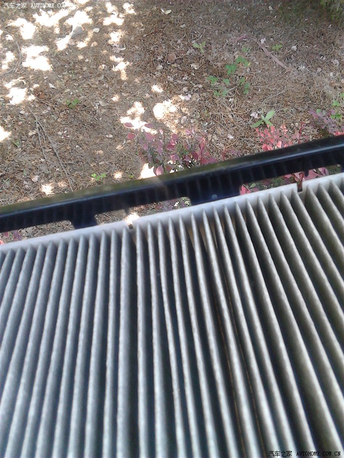

“千呼万唤始出来,柳絮杂物半遮面”

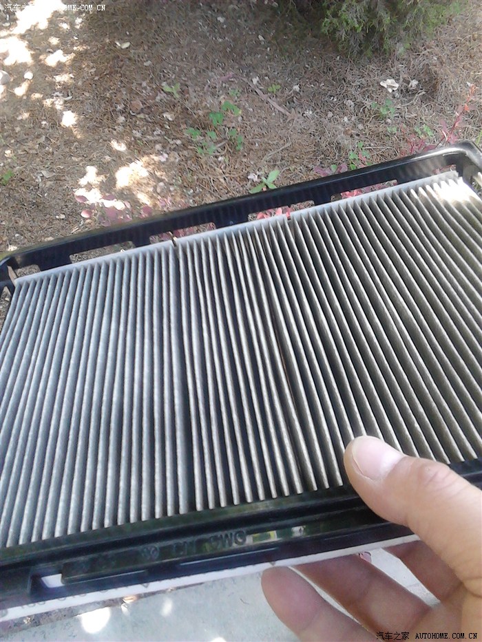

在干旱的西北,滤芯的任务繁重啊!感谢你辛苦工作!
近看一下,柳絮,樱花花瓣,....................

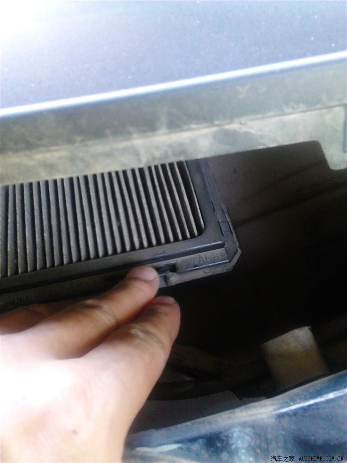

滤芯架子在靠近我们,也就是外侧,有两个卡扣,
这是右边的一个:
这是左边的一个:
分别用两手的食指、中指,水平向外用力,卡扣就会弹开,滤芯架外侧自动向上退出

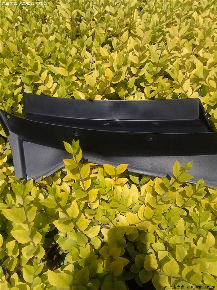

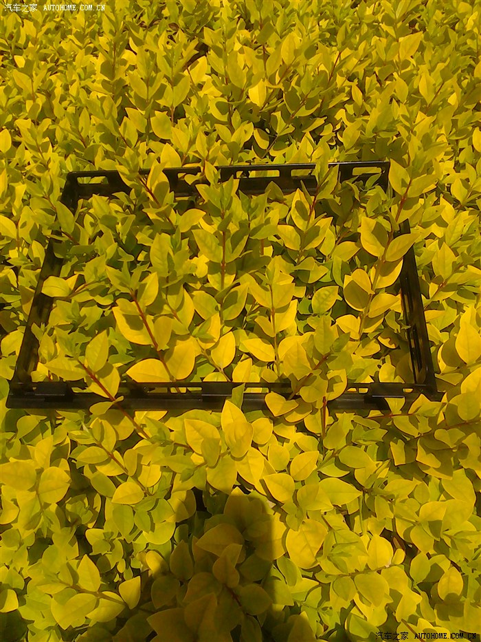

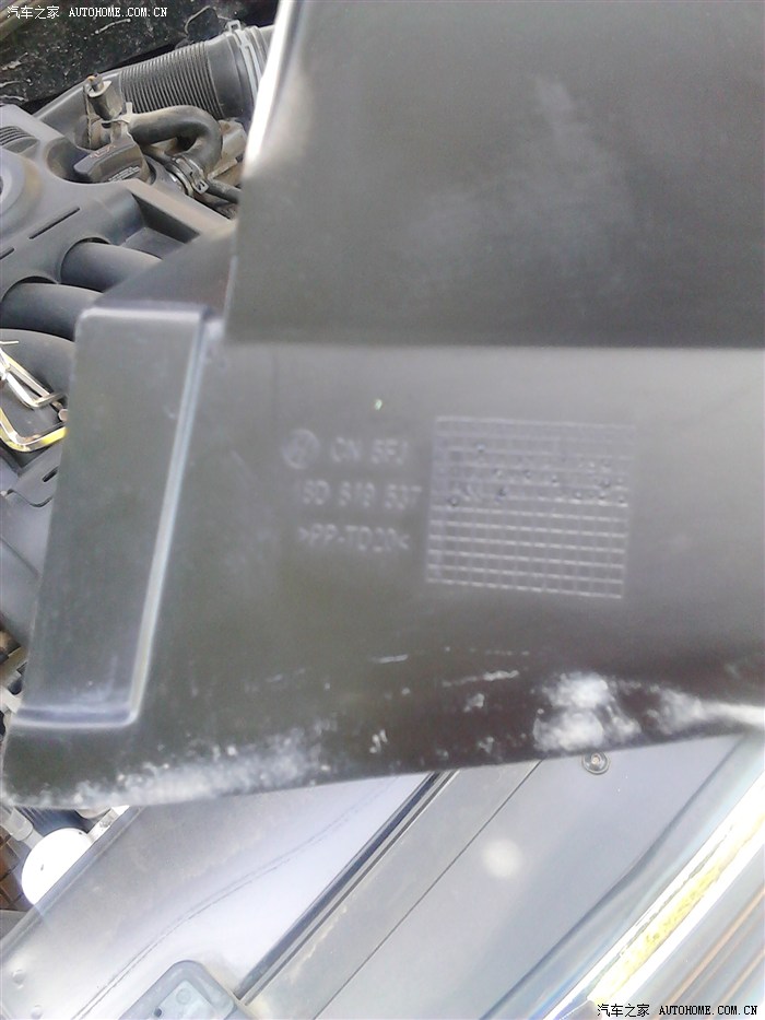

把盖子和架子清洗一下,放在花园的黄杨上,晒太阳补钙、吃鸡蛋
盖子和架子上的字,不知道啥意思,..................
下面这张虚了,TX们请原谅啊,呵呵

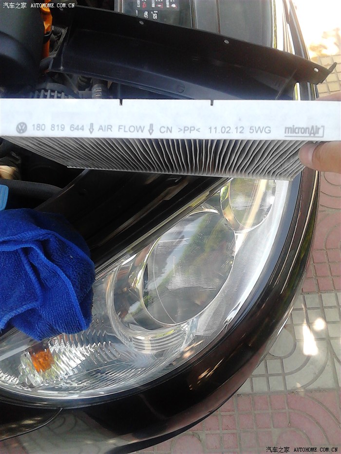

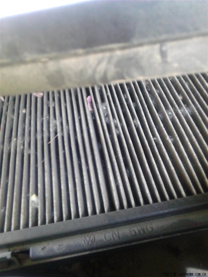

这是滤芯上印刷的字,可能是型号吧。

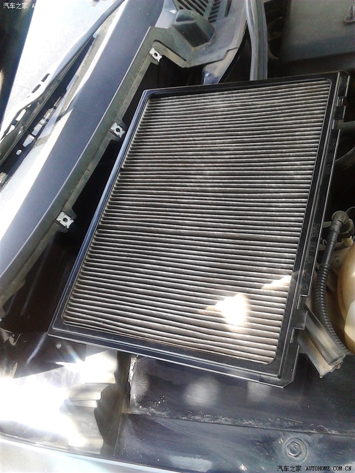

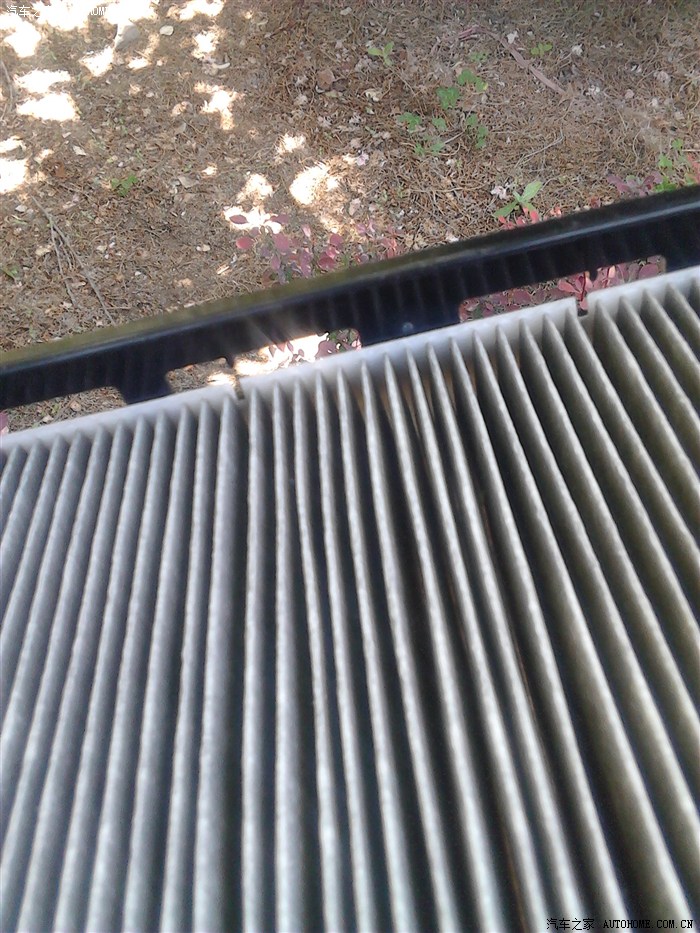

5、除尘后,把滤芯装上架子。注意不能装反!
随便拍打了一下,滤芯已经比价干净,行了
下面详解,先把滤芯装回架子
正反不能乱,注意滤芯边上的小缺口,和架子上的小凸起,对应插上就好!
这是滤芯向上的一面,向下 的另一面没有缺口
看到了吗
再次就近看一下

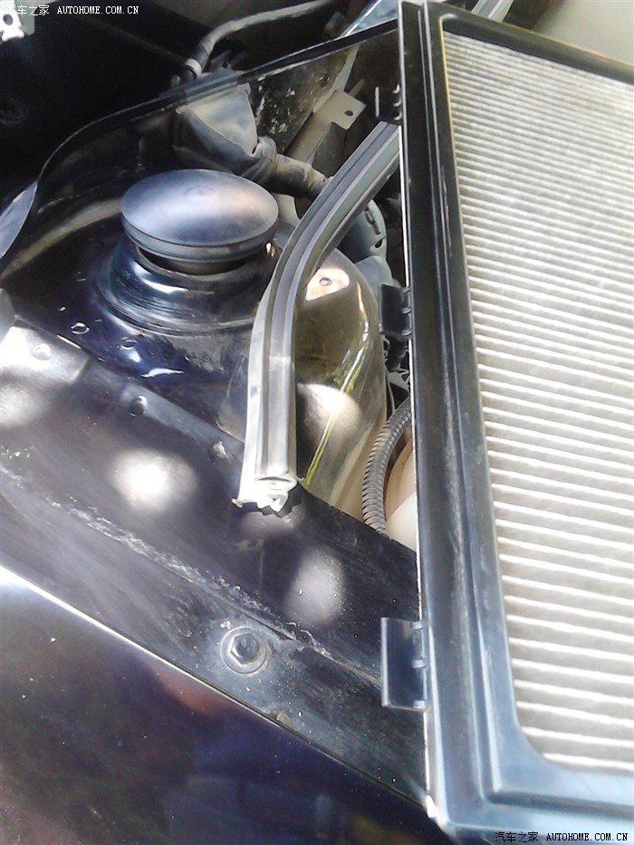

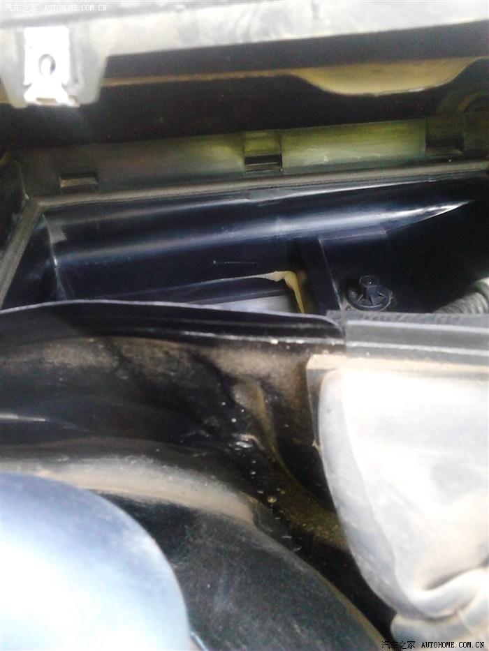

6、把装好滤芯的架子,重新装回原位
车架上的两个卡扣,对应滤芯架子的右侧的两个插片,注意在右侧,看下图:
再看一下
车架上里侧有三个插孔
对应着滤芯架子上的三个插片,三个插片在滤芯架子的左侧
前面我们看过了,滤芯架子的右侧是两个插片
所以,翻了的话,装不上

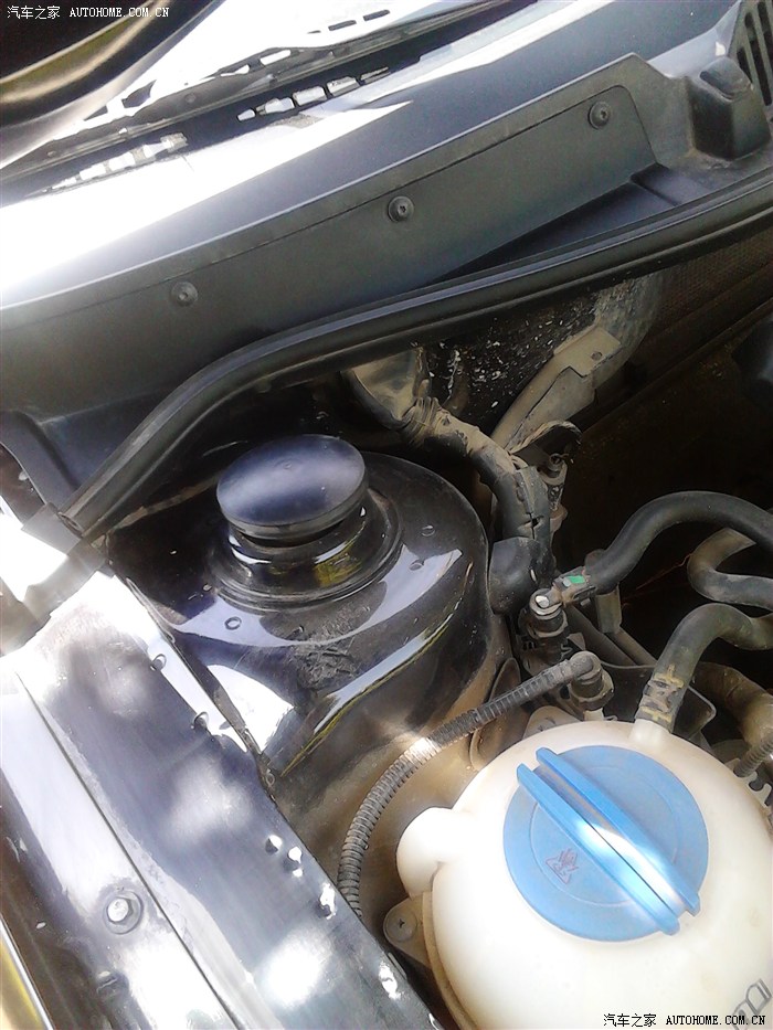

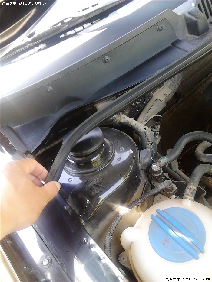

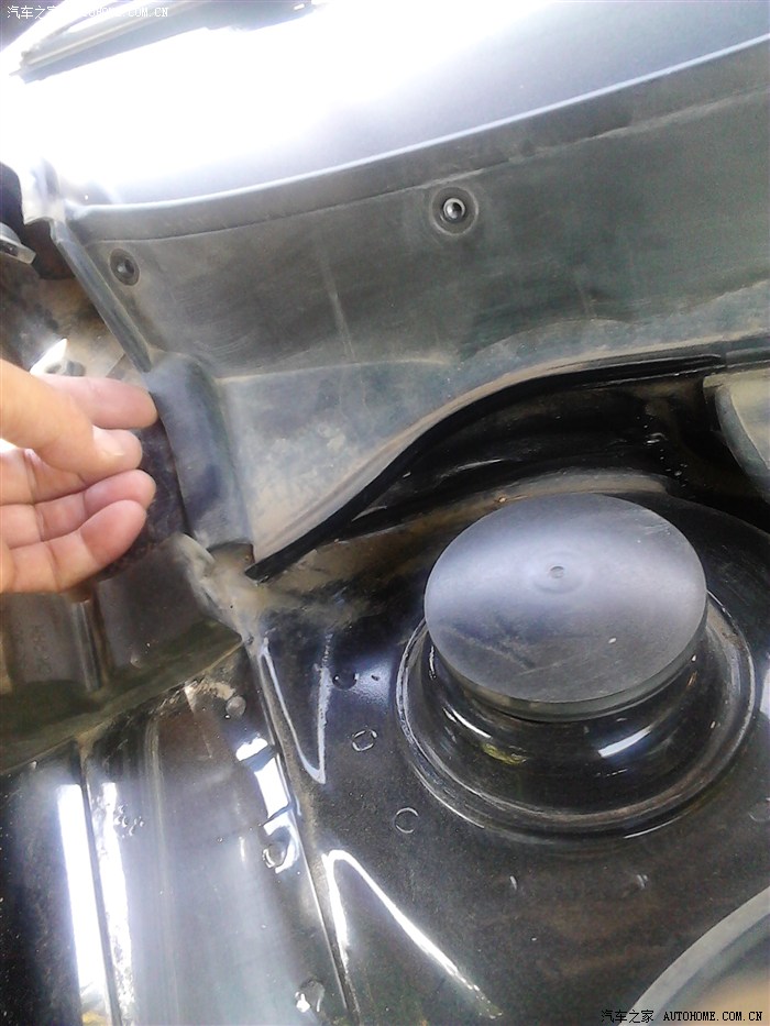

7、盖上盖子,装回螺丝
密封条复位,大功告成!
