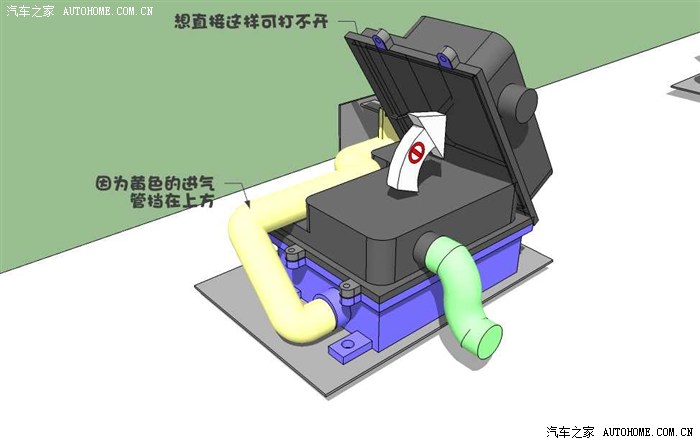

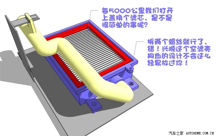

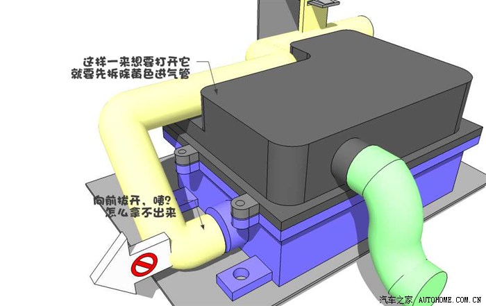

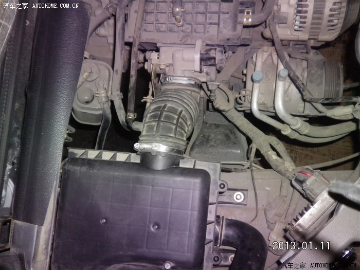

我现在说说我第一个作业里说道的,为什么每次换空滤时,小宇宙都快要爆发,想扁兴顺设计师的原因。我为了能说明原因,特意制作了兴顺空滤的模型。下面直接上图。。。。

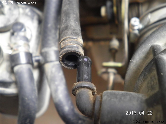

截气门软管
曲轴箱软管,好像是用来平衡机油压力。

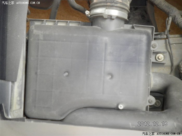

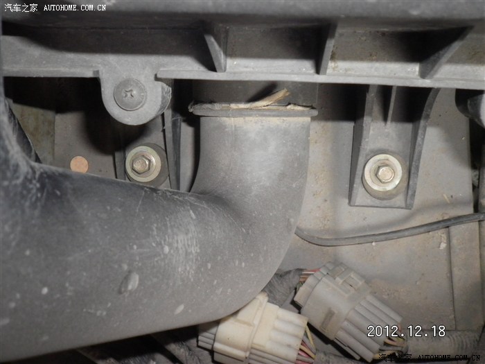

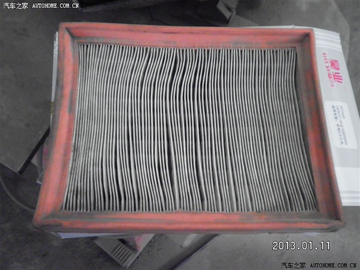

这是原车的滤芯质量不是一般的差!3000公里首保时我在外地,别人开去做的不知道死S给换了没有估计没有,因为第二次保养时,死S的修理工都不知道怎么才能更换空滤,还是我自己动手的。关于打开的问题,我换了几次滤芯了,但是目前还没有更好的办法,不知道大家都是怎么换滤芯的。有好方法也交流;交流。(未完待续)
