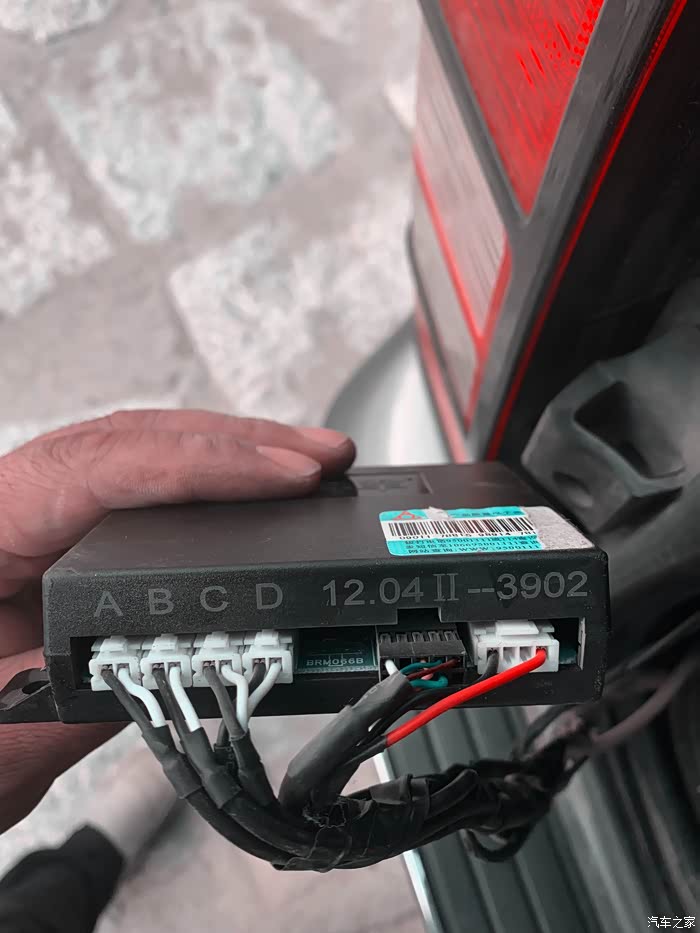

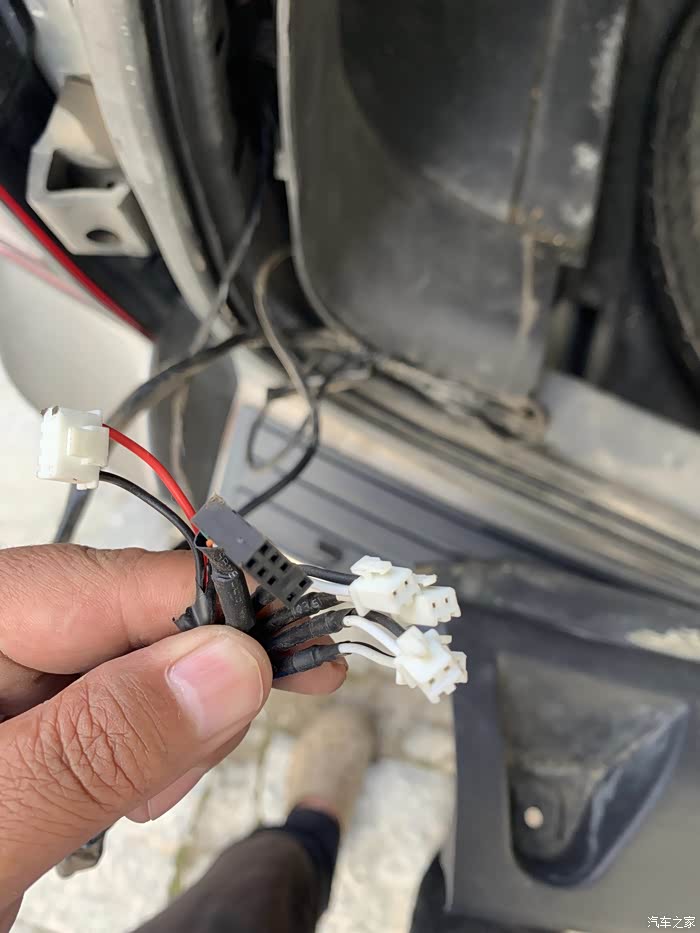

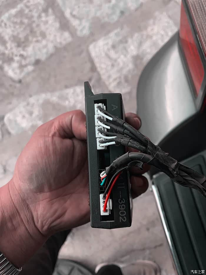

某宝东西到了,120搞定,借口型号全部一致,插头一插,一切正常!
拆下来一看,某宝上一发,说是老款,停产了!
倒车雷达不工作了,查了保险丝没问题。认定是主机坏了,但是实体店坚决不换主机,要换就都换:主机、探头、显示器,但是很贵很贵,而且说的探头孔不一样。然后查了某宝,说是可以单卖主机,但是要型号,决定自己找下主机,找了半天,倒车雷达主机安装在左侧后备箱边上。
