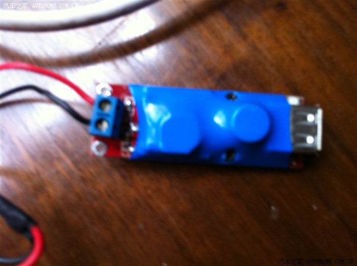

12V转5V3A电源模块,之前网购的,带USB口,给手机冲电没问题,支持IPHONE:

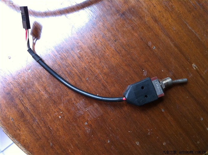

2、第二样:一个扭子开关,用其它开关也可以,不要小一点的,要不然装不下,用扭子开关主要是安装方便,钻个孔就可以,这个是在电脑机箱上拆下来的,早期联想主板的刷BIOS或超频的切换开关:

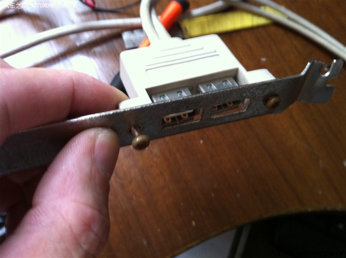

3、第三样,一个双口的USB扩展板,也是从电脑机箱上拆的,旧的,刚刚好可以装入烟灰盒中,这种带两个螺丝孔的安装比较方便:

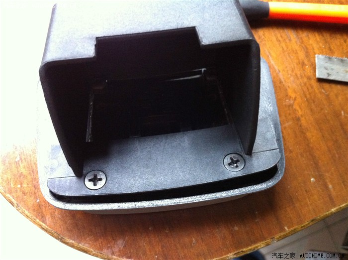

4、材料准备好了,拆下烟灰盒,分离出烟灰盒面板,卸下这两颗螺丝就可以分离出来了:

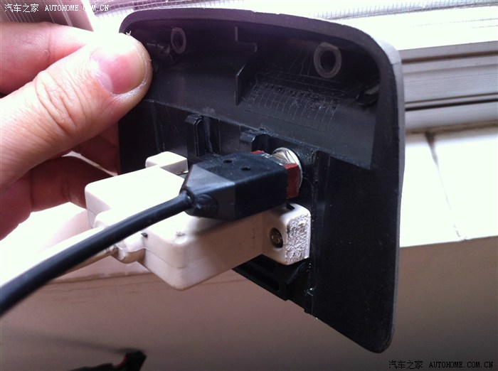

5、把USB扩展板的挡片拆下来,两边螺丝孔处再切掉一点塑胶,因为宽了一点:

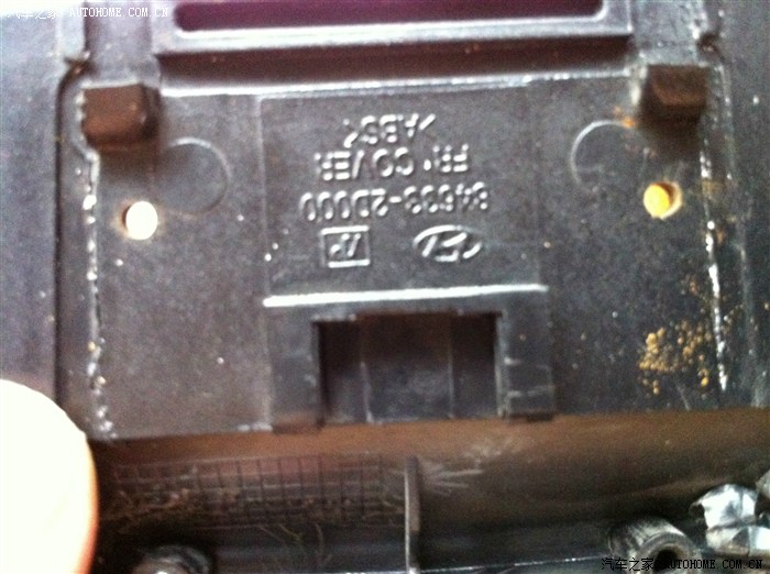

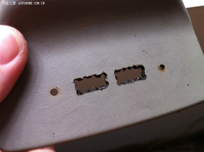

6、在烟灰盒上对好位置开两个螺丝孔,刚好能穿过螺丝就可以了:
7、开好孔的效果:

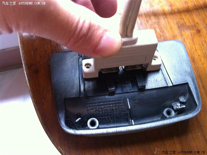

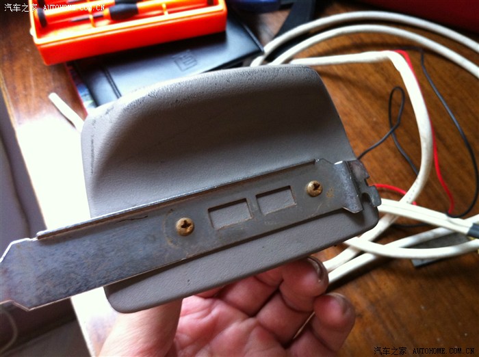

8、再把前面拆下的挡片的USB扩展接口装上,准备开两个USB的孔,这样定位开孔比较准,至少比画线准:
9、用电钻先开个基本的孔,然后再用介刀削平四周就可以了,基本不会有偏差:

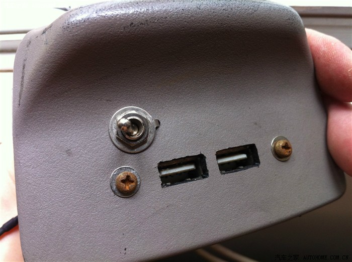

10、在边上再开一个开关的孔的,装上扭子开关:
11、来张前面的效果图,螺丝有点生锈,将就着先吧:

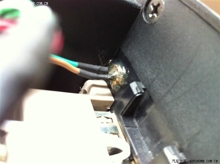

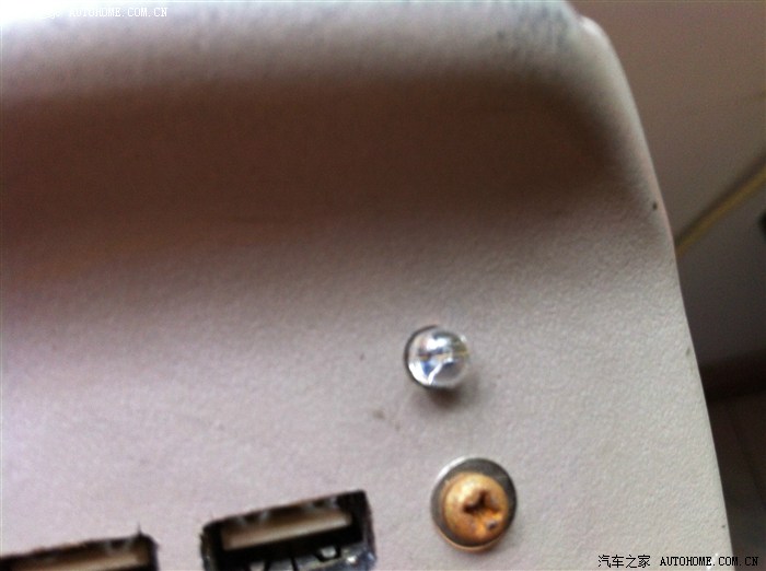

12、在另一边再开了个5MM的孔,安装一个LED指示灯,用点热熔胶固定:
13、前面效果:

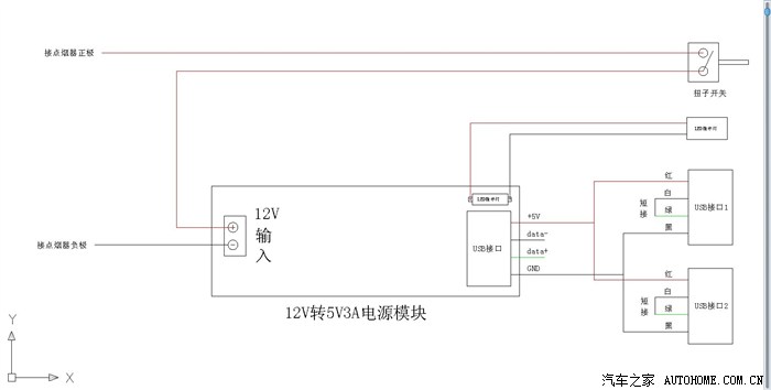

14、做到这里,接口的改装已经基本完成,剩下的就是拿到车上安装了,因为只有一个人,又有点赶时间,所以接线过程没有拍照,我上一张接线示意图供参考吧:

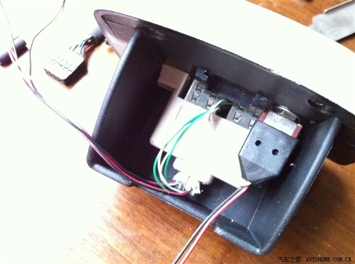

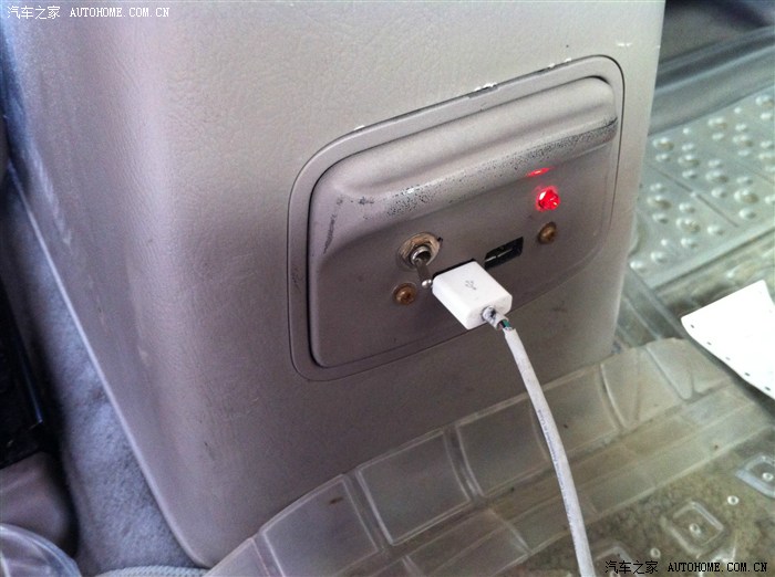

15、多余的线和电源模块塞到中央扶手箱里面,也就是烟灰盒下面的空间了,里面很空的,足够放得下,模块要用电工胶布包好,烟灰盒的槽后边要开个孔来穿线,一共有6条线,开孔时小心一点,别钻通到扶手箱里面了,这是完工后的效果:
16、把开关打向左边是开,红灯亮通电了,插上手机线冲电,OK,收工。
