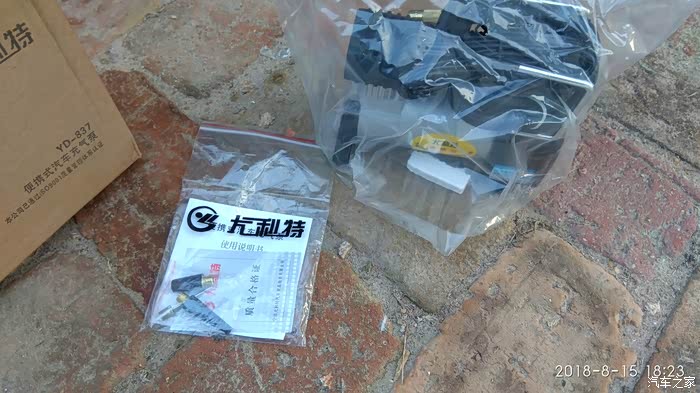

下面开始我的表演,这次的包装不知道为啥不是家家众测的专用包装,不过还是很结实的。
打开外包装里面还有带尤利特商标的小包装与家家众测的蓝色信

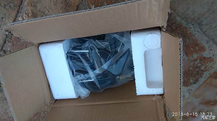

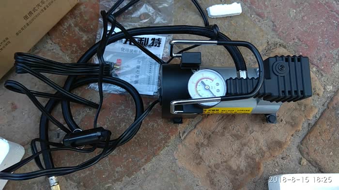

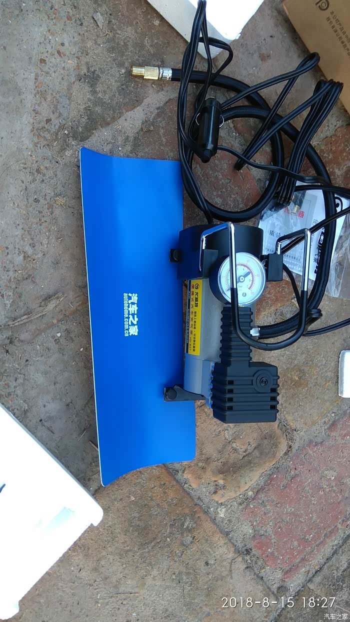

打开就看到这次的主角,泡沫固定的非常紧,一点也不松动。

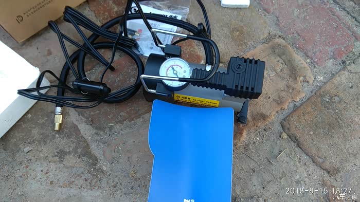

全家福,小袋里是各种充气头,可以给瑜伽球,篮球等需要充气的物品充气

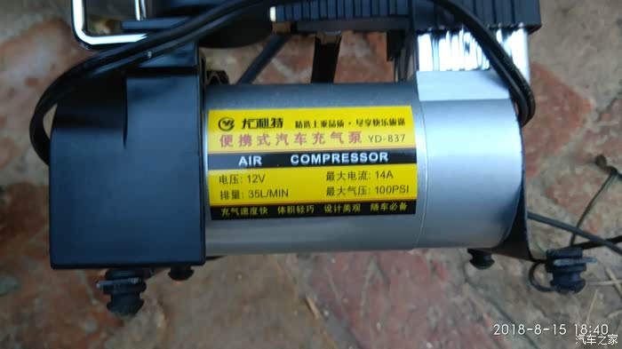

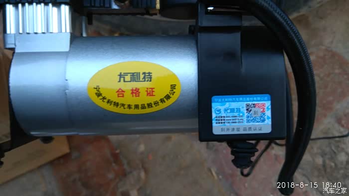

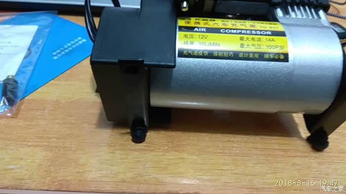

机身上的铭牌
功率等参数
打开电源线可以看到线很粗很长,不用担心够不到轮胎和功率大烧了线。

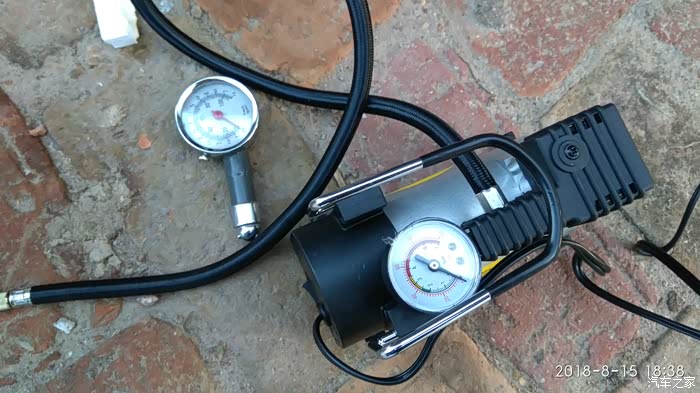

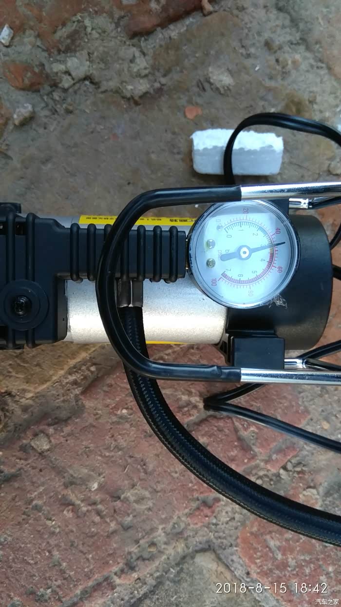

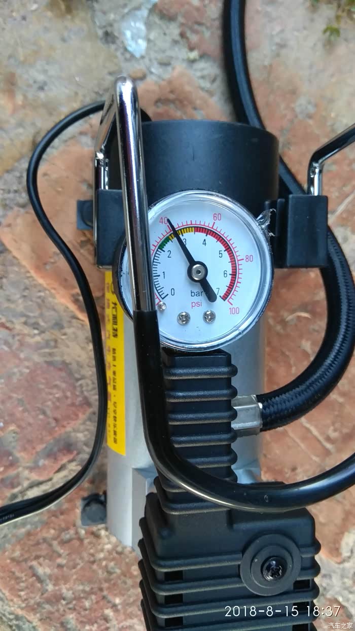

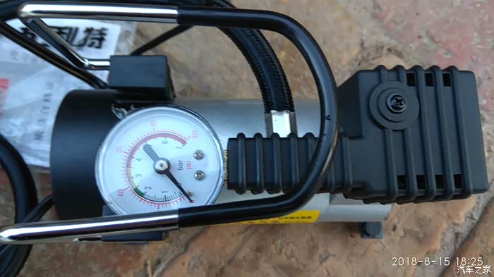

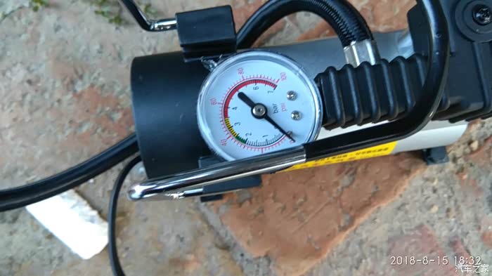

胎压表,但是不带自动启停功能,充气的时候要时刻看着。
大小我用汽车之家挪车牌做一个参考可以看到很小巧的一个充气泵
非常小巧,但是功能强大,小身躯蕴含大力量

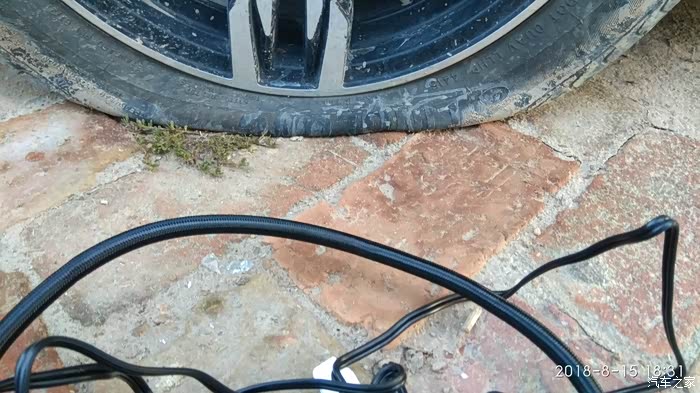

先把轮胎气放了,这里要说一下小配件里没有放气的拧气门芯的那个钥匙,放气整的我很受伤,用小棍顶着气门芯顶了老半天

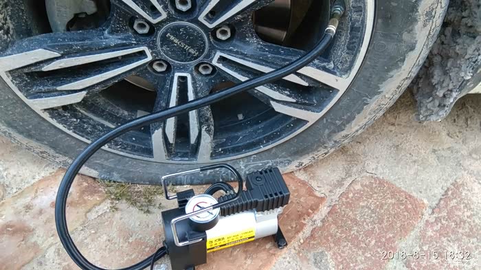

把充气快接直接拧到气门嘴上就可以接通气路了。
气放的非常干净

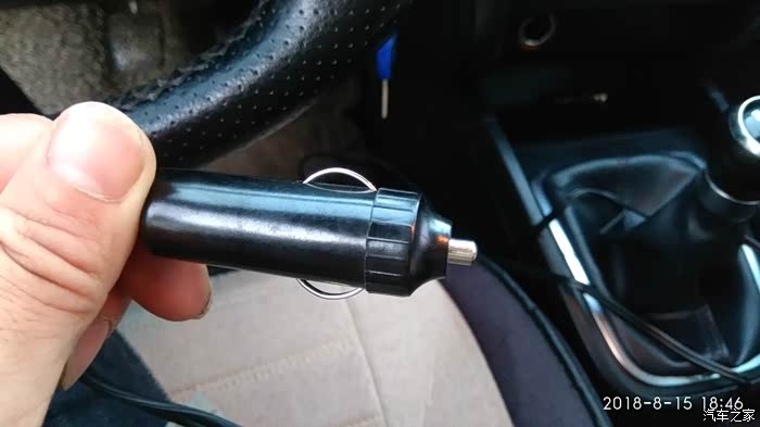

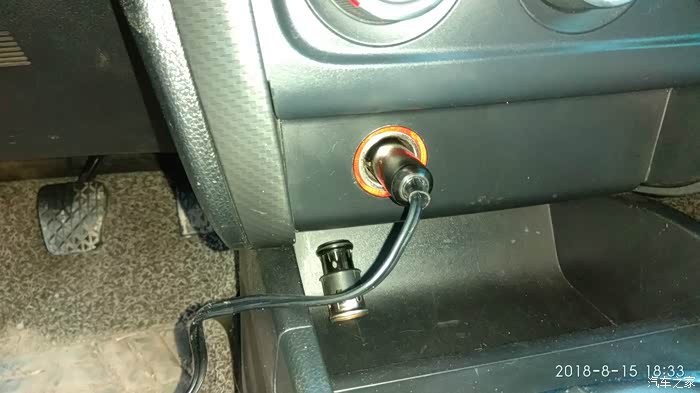

取电是点烟器取电,直接插到点烟器插孔就可以了。

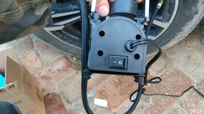

打开充气泵侧面的开关充气泵就开始工作了。
不到五分钟就达到2.5以上的胎压了还是比较快的

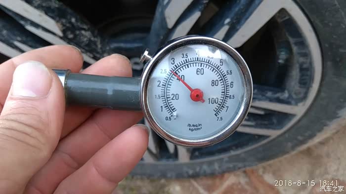

下面用我的机械胎压表检验一下气压是否准确
充气泵显示2.5的胎压用我的表测量是1.8
于是有接上开始充气,达到3.5时候停止又测量一下
测量结果是2.7
这个结果还是误差很大的,我的这个机械气压表经常使用,还是比较准确的,与轮胎店里的表基本相符

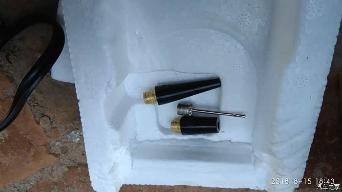

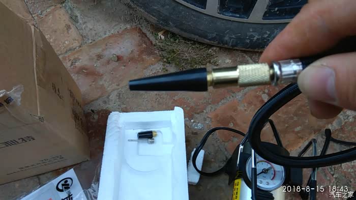

下面看一看随着充气泵带着的这几个充气头。第一做工比较好,第二接口比较全面,各种球类都可以使用。车载充气床也可以使用,极大的方便了外出郊游等野外充气。
充气头直接可以拧到快接上

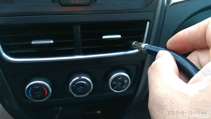

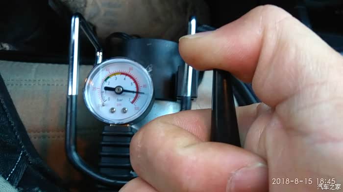

可以用来清理车上缝隙里的灰尘
用手可以堵住这是我没想到的

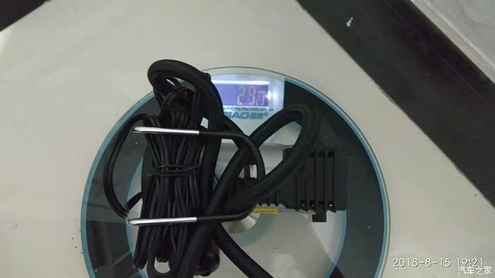

称了一下1.45公斤,用料还是很实在的
