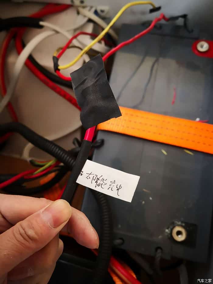

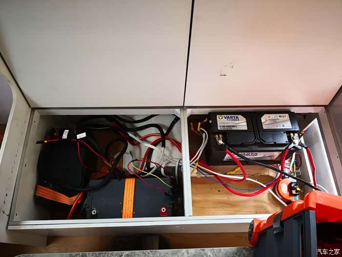

以前的5块铅酸电池已经用废了。铅酸电池也太重了,真的要取掉。发电机也太重了,便携式的不要来,没有续航的只能加几升油完全不顶用。水也要放光光。

还是有必要去掉发电机,减重。铅酸换锂电池,减重。
又开始折腾,在卡座底下订做支架,整理全车供电线路。

用公司的剩余材料,订制了一块300Ah的锂电,替换掉以前的5块残废铅酸。一下减重好几百斤。太阳能充电也能正常工作了。
电池自带220v和12v充电,原来笨重的1000瓦工频逆变器充放电一体机淘汰,换了个1500瓦的纽福克斯逆变,又减重几十斤。目前可以单靠锂电烧开水,开空调,开微波炉,开电磁炉。后来的使用证明是很实用的。
