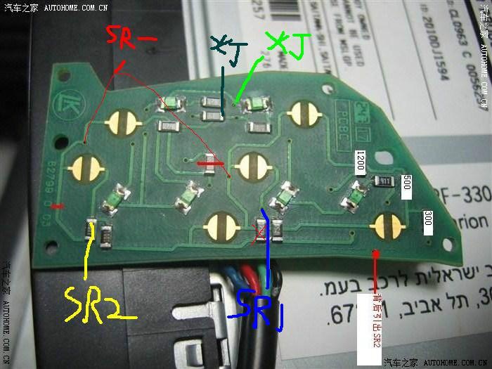

   首先是方控电阻的改装,论坛里有好多不多说明。

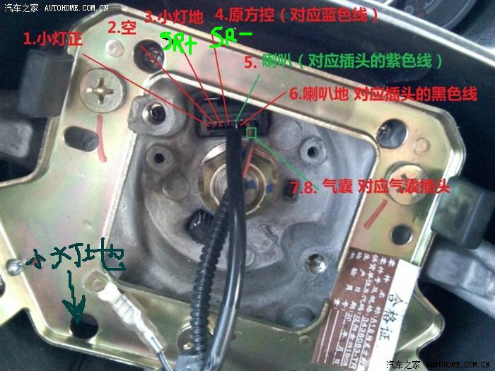

原来的方控线好像是红绿黑,红色方控,绿色小灯+,黑色小灯-。现在改好后红色是SR-,在另加一蓝色这条SR+(SR1),黄色的SR2就不要了。改好后一共四根线,灯的+和-,SR+和SR-.
这就是方控键四根线的接法,小灯+还在原来的位置,小灯-就不能再用那跟了。得节省下来接SR+,原方控接SR-,至于小灯-也就是搭铁线就接在图标处孔里的螺丝上,(注意,不能接在上面这层铁皮上,必须接在下面的生铁块上。)

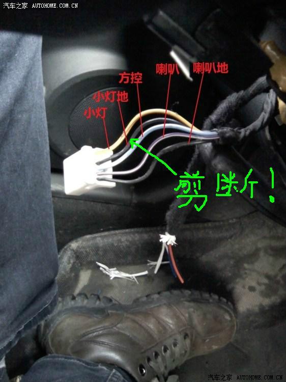

续流环下小灯的黑线就没用了,剪断后接长点备用,嘿嘿!

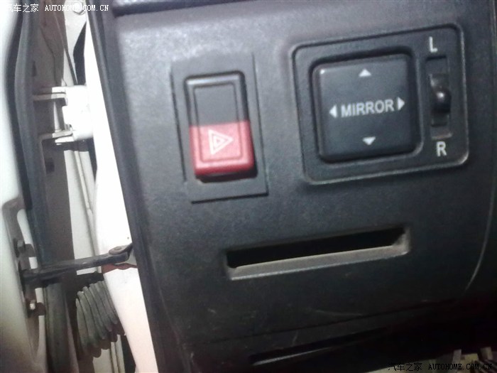

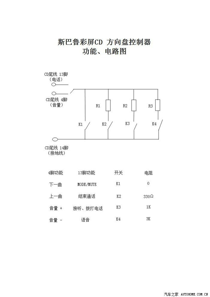

这开关大家知道是什么吗?双路开关(报废车上拆下的!呵呵)。就是说利用原来的方控线做SR-接在CD对应的插针上,而从CD机上再拉出SR1  SR2到这个开关上,然后把刚才剪断那个黑线当成这两根线的公共线,用着开关控制SR1和SR2的转换。看看前辈的这张图吧!
   大家理解我的意思吗?呵呵!本人已经改好了,完美使用中!就是有点麻烦,不过这也是没办法中的办法啊?呵呵!
