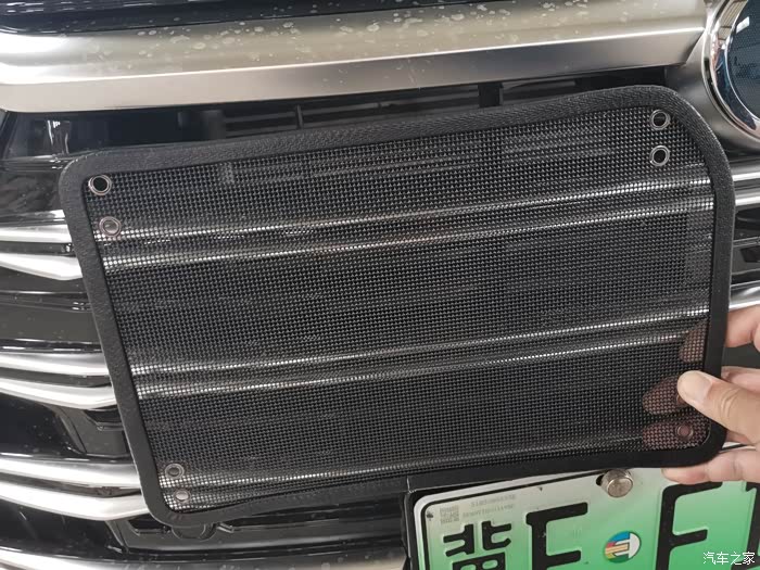

网购的防虫网,选的金刚网材质,还有稍贵的不锈钢材质的,个人干净金刚网材质的就可以了,64大洋有点小贵,不过做工还可以,安装上也贴合

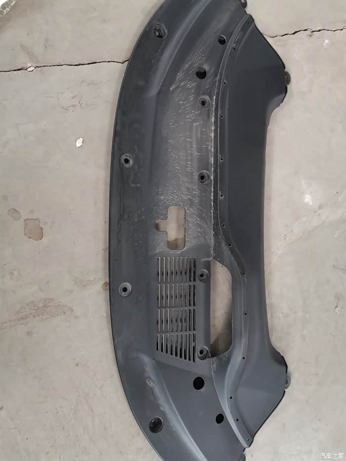

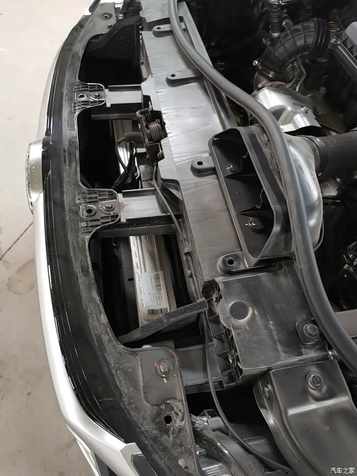

第一步需要拆掉这个护板,固定卡扣很多,拆卸时主要不要弄坏,胶条上的直接往外掰下,其余卡扣需要用螺丝刀把卡扣中心的圆点先往里按下去,再拿下卡扣(网上很多视频,可参考)
拆下来的护板

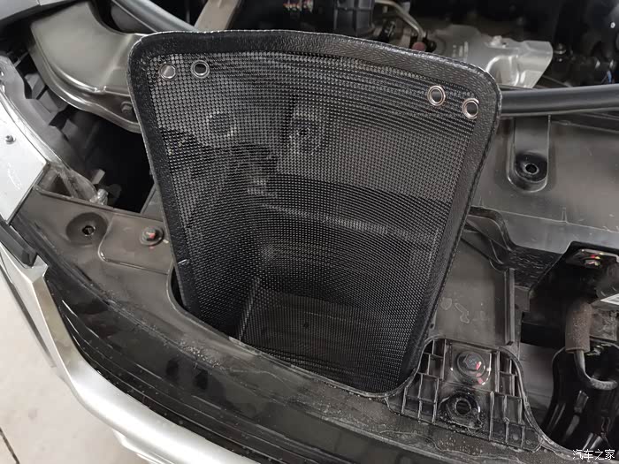

装之前先比划了一下,尺寸严好,靠近车标的一角还是圆角处理,比较贴合

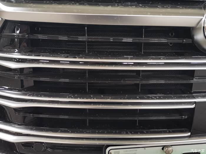

防虫网需这样放下去

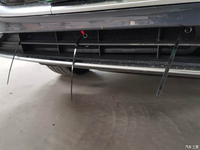

固定是关键,要美观的话需要如上图这样穿,把接头赶到里面

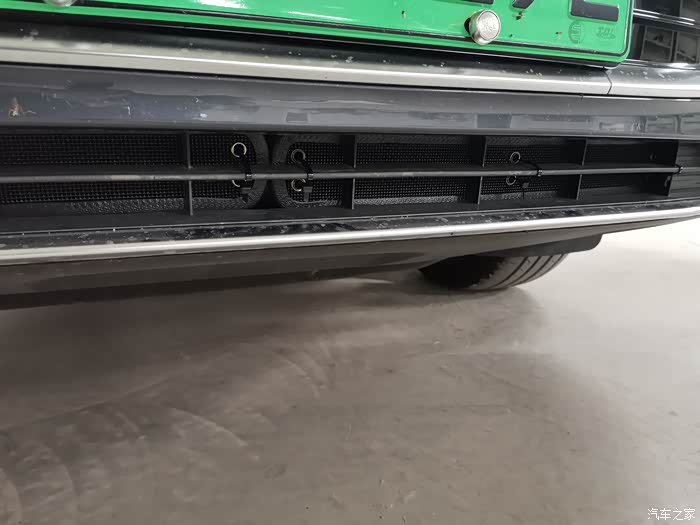

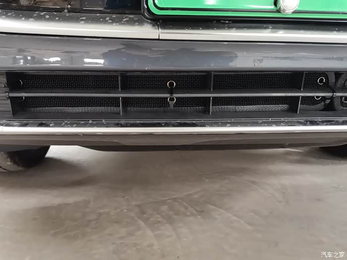

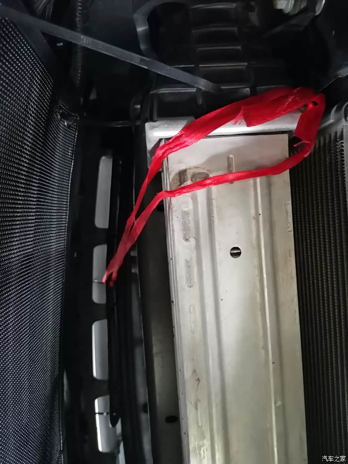

固定最下面的防虫网看着麻烦,其实比上面的防虫网更好弄,找个细绳吊着,放防虫网进去时提前穿上固定条,我是图省事把打结留在保险杠外面了,

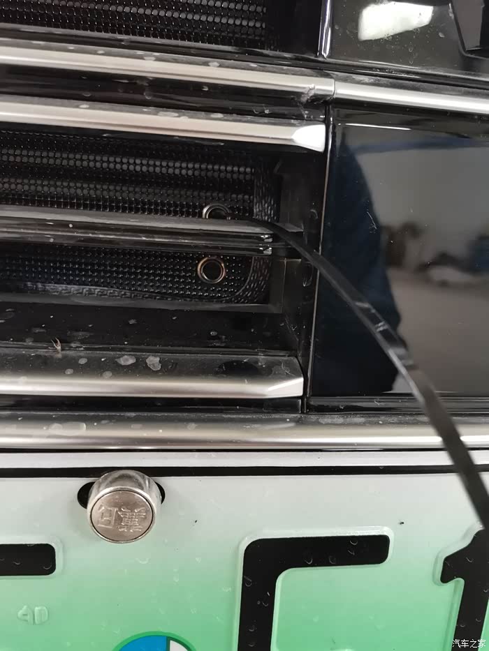

固定好是这样的,别一步都拉紧固定条,调整好位置后再依次拉紧,这个位置靠下,不细看的话看不到这个打结的部位

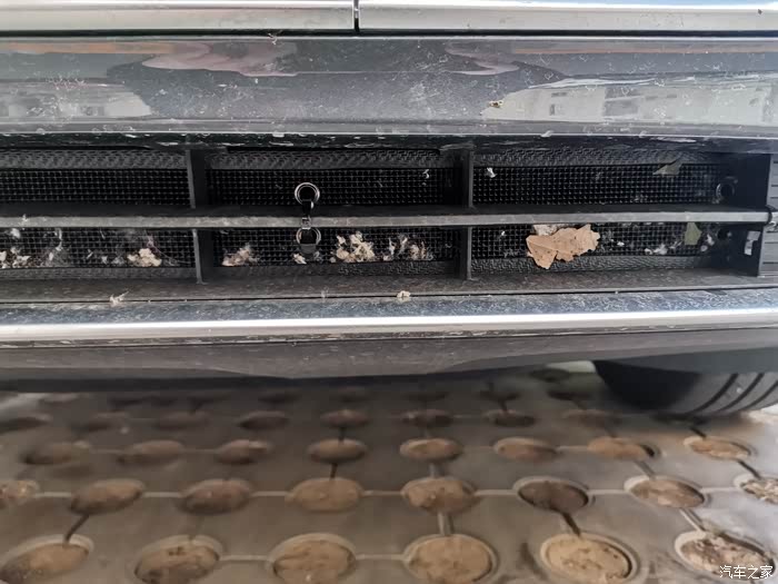

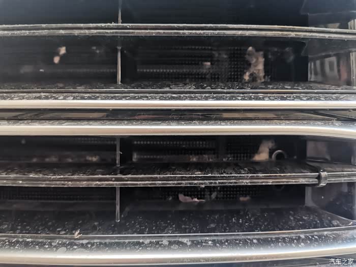

跑了一趟高速,三百多公里,防虫网成这样了,确实有必要安装!
