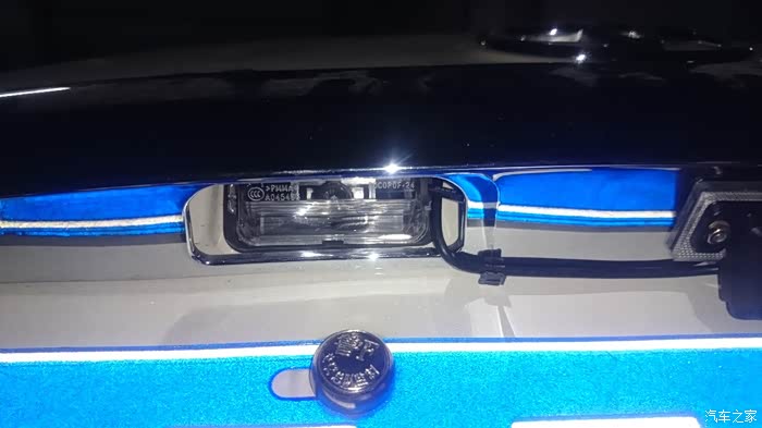

据说带灯的摄像头都不怎么样,而且要替换原车尾灯,并且位置是偏的,强迫症的有点受不住啊
琢磨了很久,想到了这种安装方法,可以不用替换尾灯,摄像头还可以装到正中央

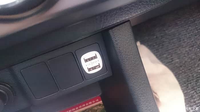

USB和充电座很满意,原厂的一百多,这个不比原厂的差,嘿嘿

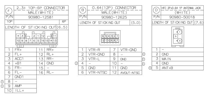

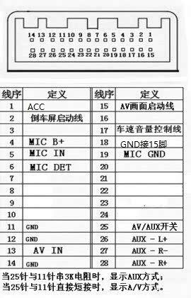

感谢@噪音花园提供的车机接线端子图,经过实证解决了AV输入的问题,在此感谢!
12端子尾插6脚为AV输入,5脚接地。1脚是AV右声道输入,2脚是AV接地,3脚是AV左声道输入

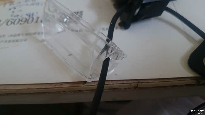

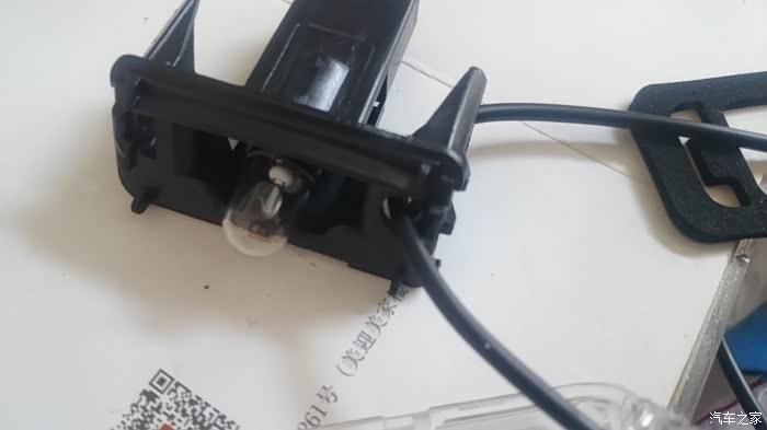

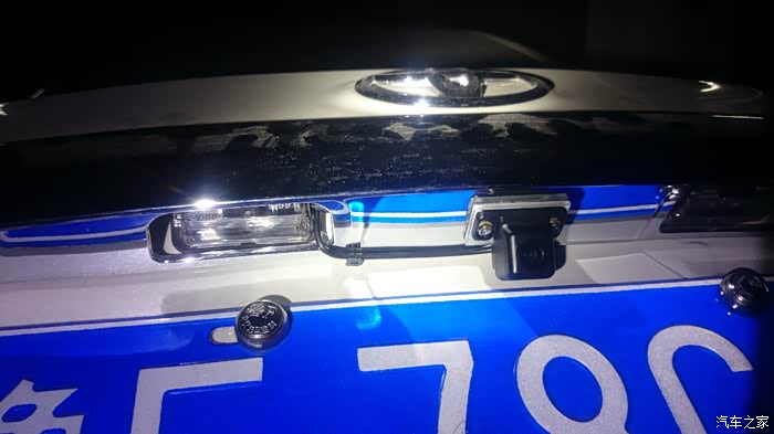

尾灯拿下来了,右侧打个小孔,穿过摄像头引线
尾灯底座本来就有个方形的孔,扩一下就好,原厂并不是密封的,不用担心灰尘吧

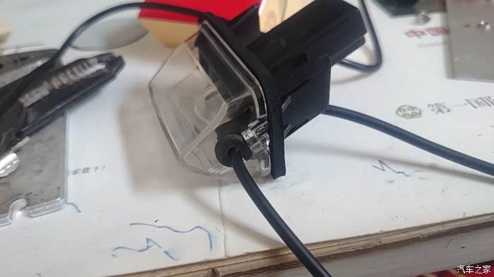

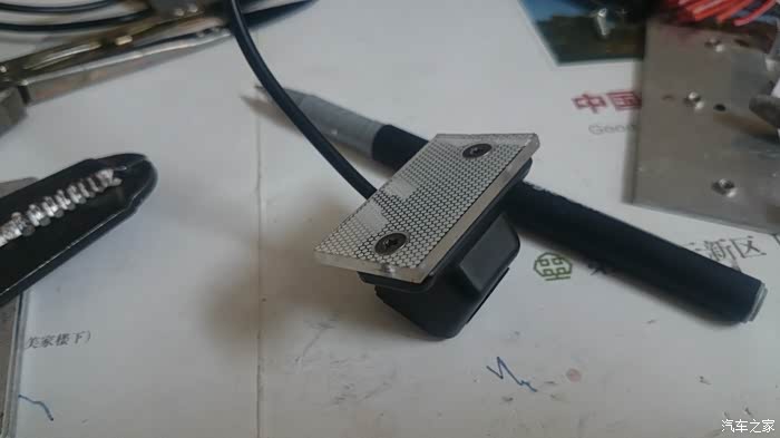

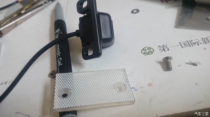

摄像头是三目科技的,算是一个品牌货,挂式安装,不带灯的
有机玻璃板做了个底座,固定摄像头,然后上强力双面胶,粘到后镀珞条上,以免要打孔固定。
用橡胶圈塞进去,简单做一下防水
粘上了,一定要对好位置在固定,要不然发现偏了拿不下来啊
线走的还算完美,简单固定一下,正常状态是看不到引线的

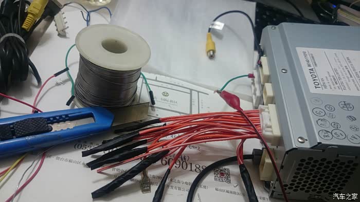

十几元买的尾线,这个28根都有线的,以后改装也许能用到,线的质量还不错,铜镀锡线,没用到的都把线头用热缩管包住,然后缠胶带,安全第一。
接线图,摘录自网上,很简单,照着连起来就可以了。唯一的遗憾是AV输入启动不了,按照这个提示改的不成功,然后各种试验,都没有成功。暂且放下吧
蓝牙正常,视频正常

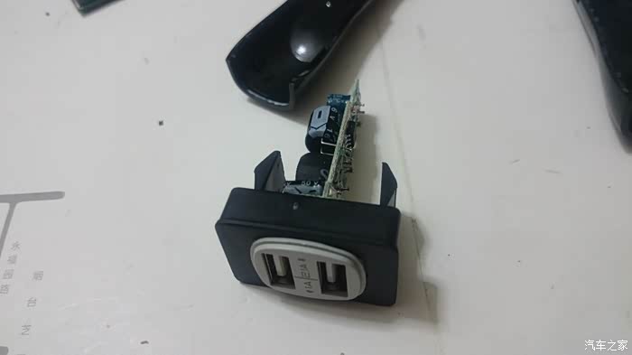

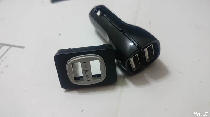

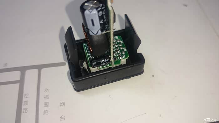

这个是行车记录仪带的电源,也算是品牌货了,到手就砸开了,面板已经装到了原车空的面板上了,看起来还不错吧。原车的预留面板质量真的不错,软塑料,有韧性

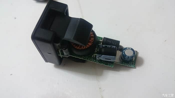

电路板插上去,很和谐
电路有点简单,实测输出2A还算可以的,有一点点压降

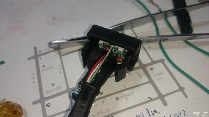

反过来看一下
再来一张

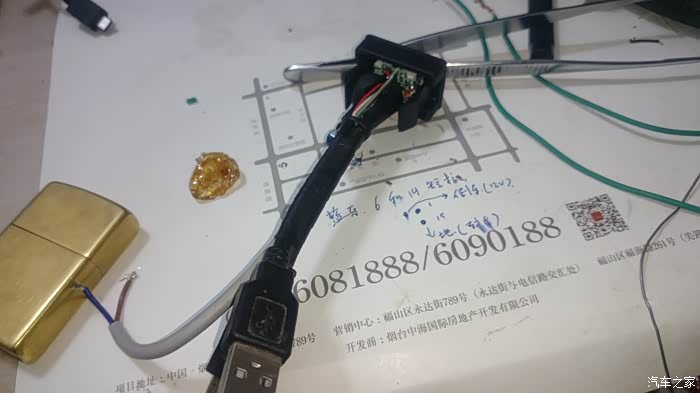

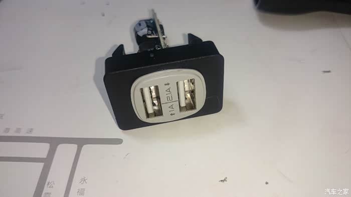

行车记录仪还用这个电源,用USB母座焊接输出,直接插到行车记录仪上,正面还可以充电
另一个空的位置焊接一个USB公座,连接机器的后置USB端口输出,可以给车机提供U盘
装上了,很合适,上端U盘口,下端充电口。

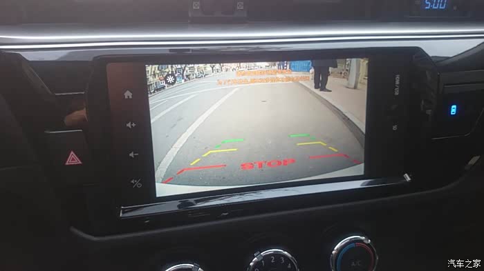

来一张倒车图片看看,下端白色是保险杠

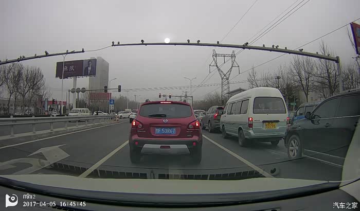

行车记录仪的照片,也很清
