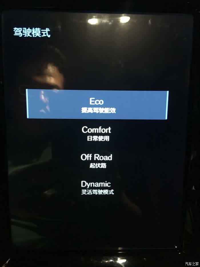

1.省油模式
先來個最實際的,如何能達到油耗最小化!
無庸置疑的,就是開啟『 ECO 提高駕駛效能』模式!
當此模式開啟後,最顯著的改變有三個:一:油門變得無力,重踩反應依然遲鈍。二:空調制冷變弱,考驗著人體極限。三:當時速超過65低於140km/h時,放開油門時會啟動『慣性滑行』功能,簡單說就類似於排入了手動檔的空檔(但實際上此時依然在檔位中),減低了發動機煞車效果,駕駛員顯示屏出現『Coasting』字樣提示,滑滑滑~
以上三著,第一點真的無解,想要大腳油門一噴沖天的朋友,請改到『 Dynamic 靈活駕駛模式』,省油節能什麼的就隨著速度感拋之於腦後吧~
個人實際體驗,剛開始時的確不習慣,尤其停等紅燈後起步時經常擔心會被後車頂,但真正全程使用後發現,其實起步並不是變慢了,而是變得非常線性的提速,少了大起大落,並且後車起步也沒有比自己快(不是因為被我擋道,經常是我都已經過完路口了後車將將到一半)!當然,除了出租車之外(你懂的)。
至於第二點,提供一個方法:把空調控制點開,開啟『內循環』同時調低空調溫度。因為隔絕了車外的熱空氣,車室內溫度將得到降低。另外一點體驗就是,『提高駕駛效能』下的空調控制,會明顯的隨著發動機的運轉速度而有變化 — 車速高時冷度正常,停等迨速時明顯變弱,這應該是為了降低停等時的空轉,以此達到更進一步的省油。

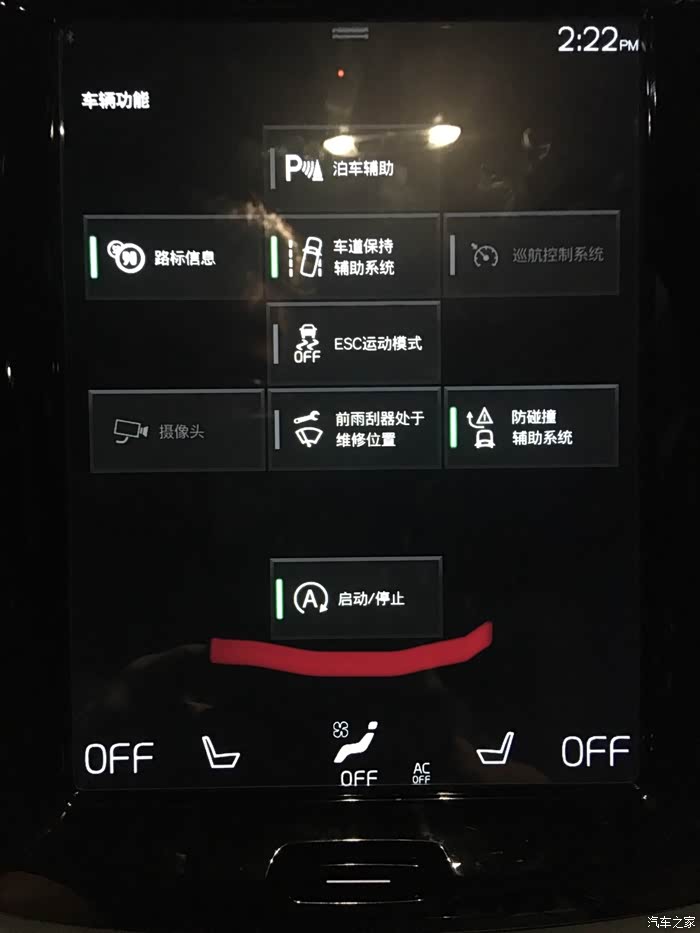

同時,開啟『 提高駕駛效能』時系統默認打開『發動機自動啟停』,相信這功能讓不少朋友覺得雞肋或是不適應,但理論上如果停等時間超過60秒以上,停止發動機是有省油效果的。所以我的使用方法是,出發前先將自動啟停關閉,然而一旦遇上超長紅燈,或是需要等待火車通過時,配合自動駐車功能,在車輛完全停止後,一鍵開啟自動啟停,發動機嘎然而止!等起步通行後再一鍵關閉~
這手動控制啟停方法同時適用於『日常使用』模式!!
(照片中APP排列格式是我自定的,將發動機自動啟停開關移到了最順手的位置,基本上手不用離開排檔桿就可以直接開啟關閉了)

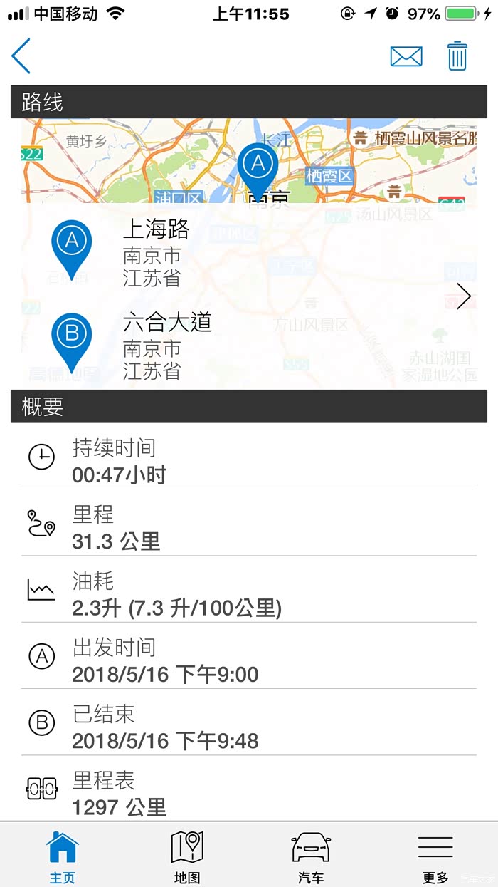

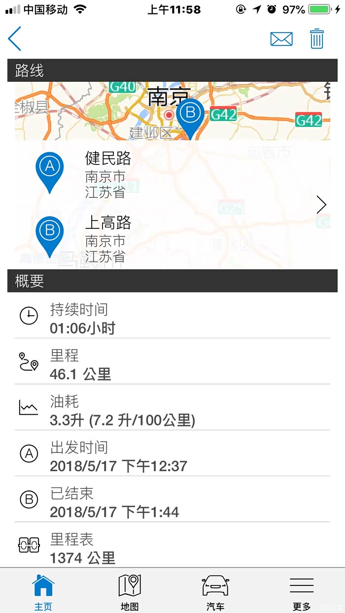

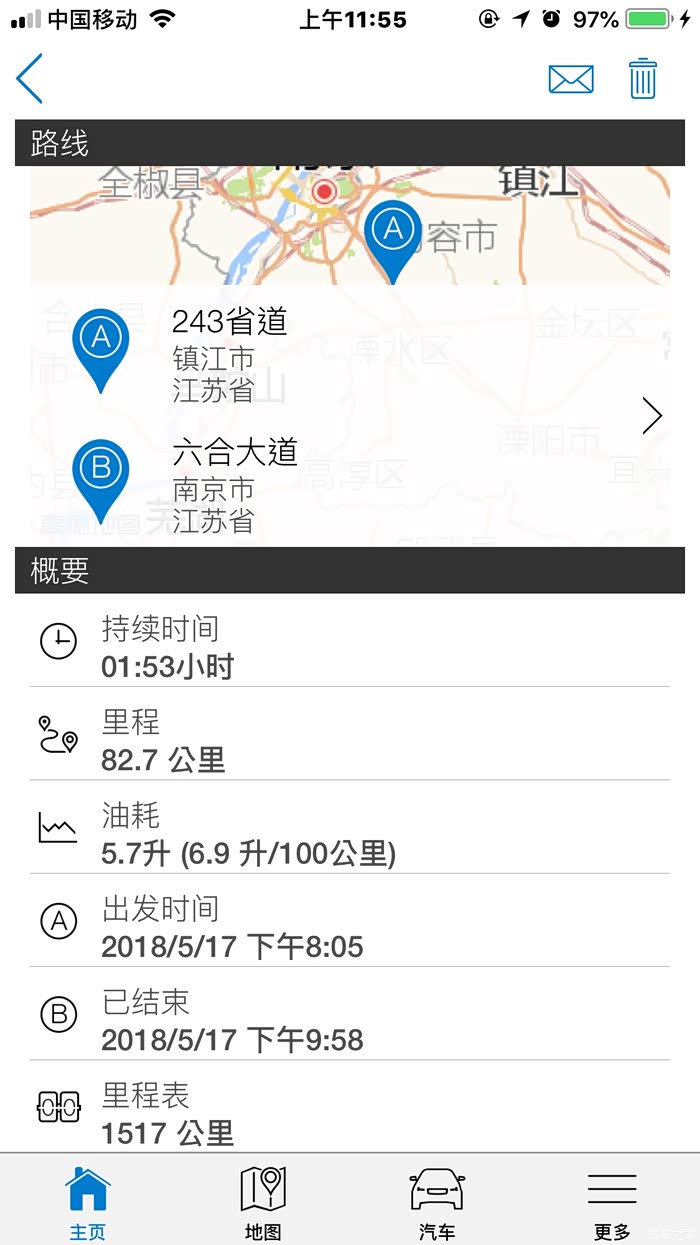

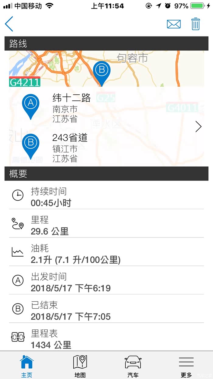

至於實際省油效果如何??有圖有真相~~
(以下路況皆為高速城市道路參半)
(以下路況皆為高速城市道路參半)

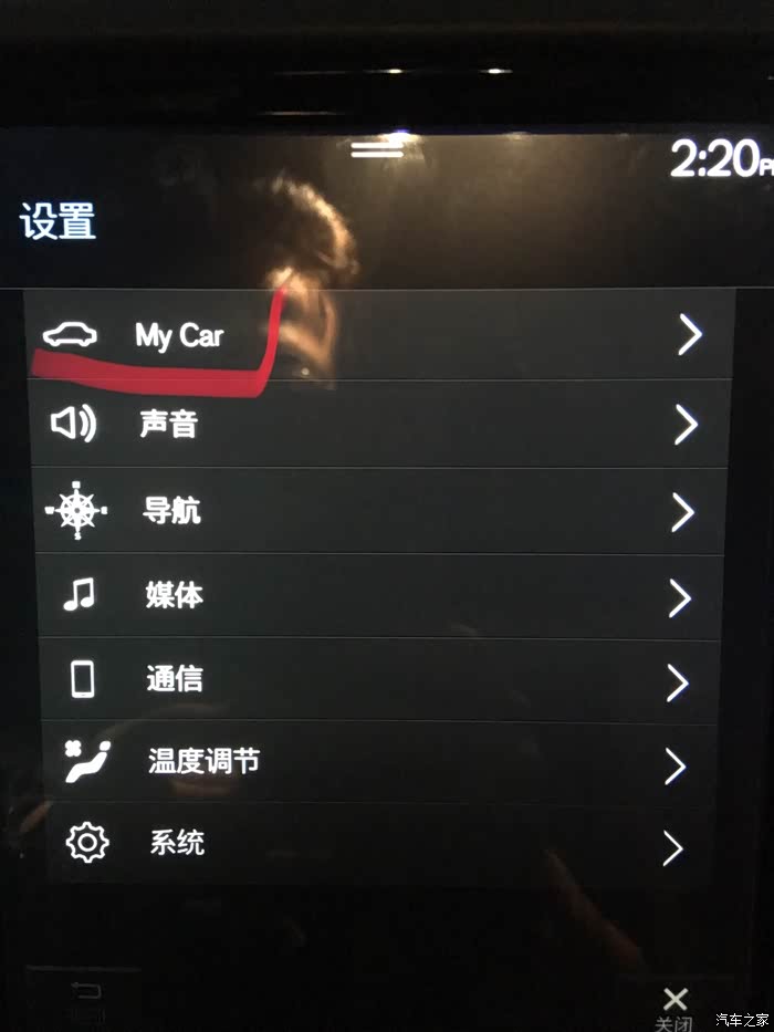

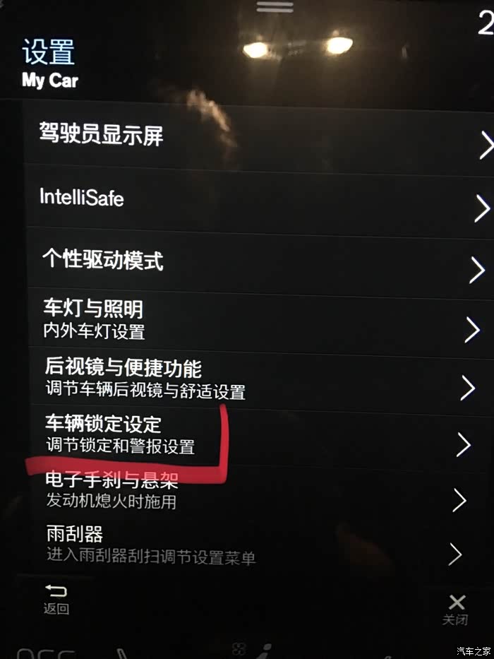

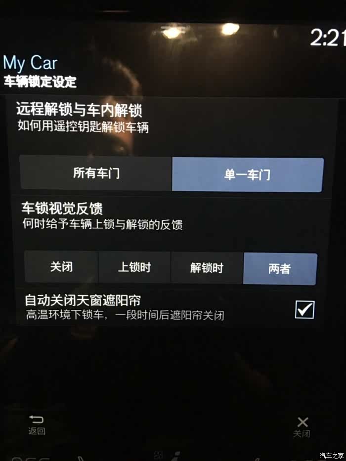

2.僅開啟駕駛艙門
不只對於女性駕駛,像我這般文弱書生都很實用的『僅開啟駕駛艙門』的解鎖設定:
路徑:控制台『下滑主畫面=>左上角『設置』=>『My Car』=>『車輛鎖定設定』=>點亮『單一車門』
遙控解鎖的默認設定是一鍵解鎖全部車門,而當點選『單一車門』後將變成按一下僅只解鎖駕駛艙門,『連按 2 下』才會開啟全部車門,這將使得安全性提高不少!然而這設定也同時會在你下車開門時也只解鎖駕駛艙門 — 我經常下車後想去後座拿個東西然後發現門是鎖住的 Q_Q
TIPS:下車前按一下車門把手邊的解鎖鍵,或是掏出遙控器按兩下解鎖全車門。
雖然麻煩了點,但 安全,是回家唯一的路。
阿還有一點,雖然已經使用一段時間了,但我還是經常忘記要按兩下解鎖,然後總是被鎖在車門外家裡的那位踹車門,她說:『踹你還不如踹車門能讓你長記性』
嗯.........效果真的滿好。

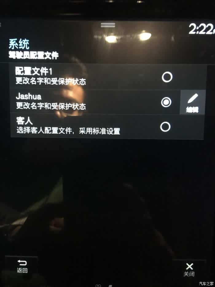

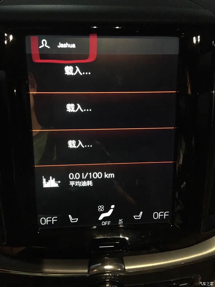

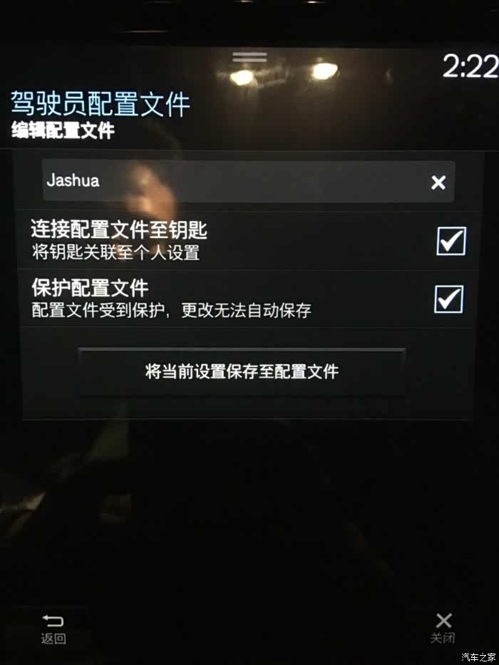

3.相當實用的『駕駛員配置文件』:
XC60標配兩把遙控鎖柄,可以分別配置使用模式。而『駕駛員配置文件』能記憶住的至少有聲音控制(音場調節、EQ調節、系統音量大小)、儀表板顯示模式、遙控解鎖方式,以及車載APP的版面調整,以上都是我實際確認過的,因此或許仍有其他我沒測試到而能跟著配置檔的功能。

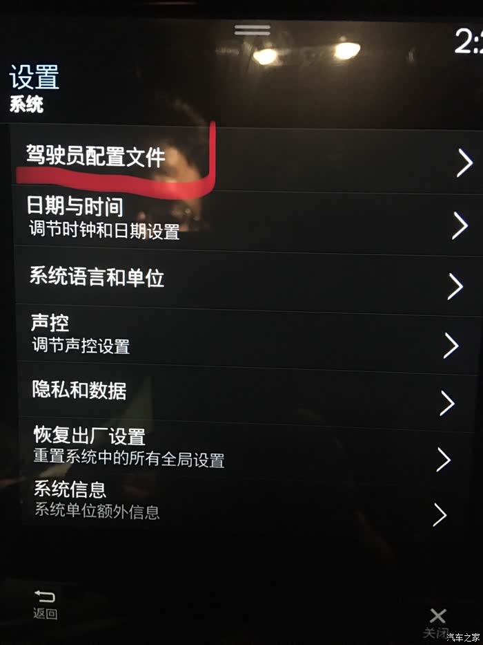

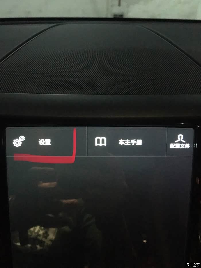

配置文件關連鎖柄的方法(此時座椅有可能改變位置,務必在安全停放的環境下操作):
首先下滑主畫面=>點選左上角『設置』=>點選『系統』=>點選『駕駛員配置文件』=>點選『配置文件 1 』(原廠預設名)後點選確定。
此時座椅有可能改變位置!待座椅靜止後,重複將主畫面點選到『配置文件 1 』,點選出現在的左側『編輯』鍵。
點選『連接配置文件至鑰匙』就大功告成啦!同時在此功能頁還能更改配置文件名稱喔~
然後搞搞弄弄各種專屬於你的設定,如此一來,當日後你以這把鎖柄遙控開鎖,所有的記憶就通通復原啦~~
(遙控解鎖後進入駕駛艙,主畫面最上緣顯示駕駛員配置文件)
還有就是『保護配置文件』,這很好理解,也就是在鎖定後若更改設定,鎖柄也不會記憶!若要改變,請在設定好新的更動後回到此畫面,按下『將當前設置保存至配置文件』完成。

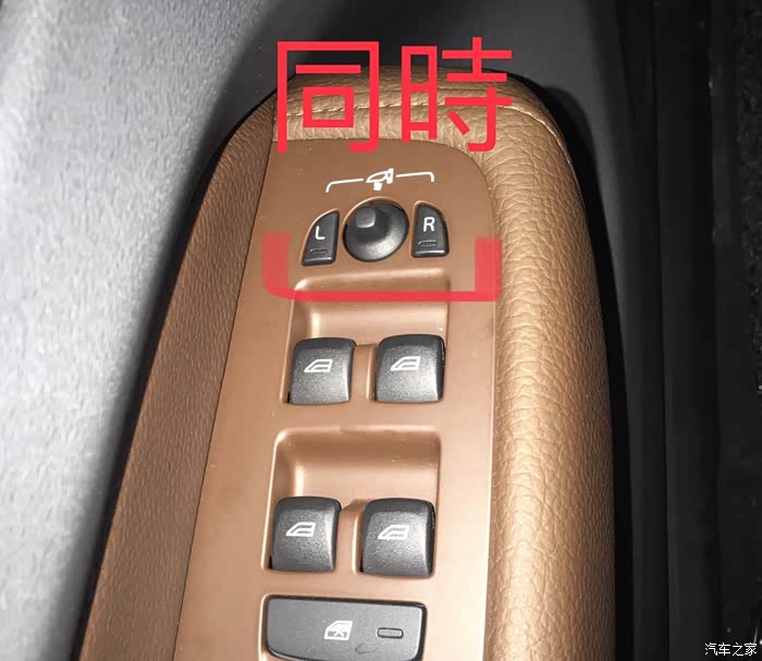

5.外後視鏡暫時摺疊功能:
當兩方會車或是通過狹窄的壁面有時就差那麼一點對不對?只要『同時』按下調節外後視鏡搖桿兩側的 L+R ,外後視鏡就會暫時摺疊,待通過後同樣的再按一次 L+R ,小耳朵又長回來啦~

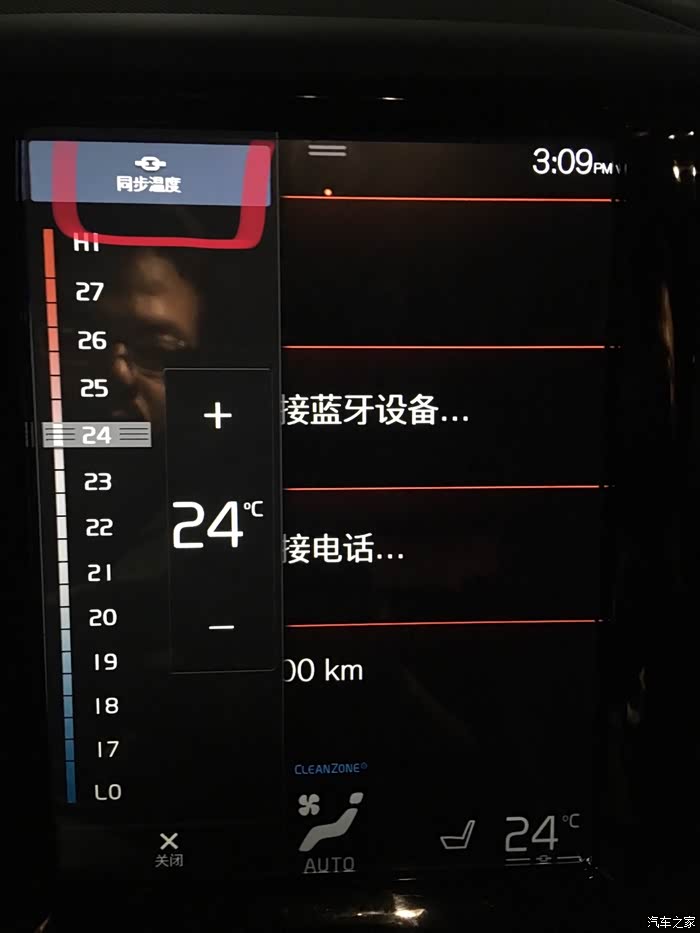

同場加映『雙區空調同步』:
只要點按一下駕駛側溫度控制最上緣的同步符號,雙區的溫度都會跟著駕駛側跑囉~

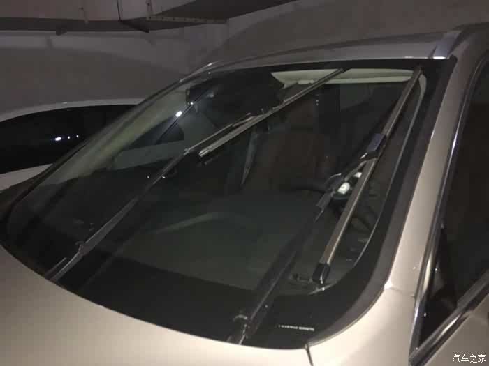

7.雨刮器維修位置:
這功能對於喜歡DIY 的朋友,或是夏天時必須將愛車停在室外接受烈日曝曬時想要多少保護雨刮膠條的朋友來說很實用,只要在主功能頁由左往右滑到車輛功能頁面,並點選『前雨刮器處於維修位置』就行,雨刮器將會移動到如圖所示的位置:
這樣就可以自己動手換雨刮膠條啦~ 或是將雨刮器提起來讓膠條離開前擋玻璃,增加膠條使用壽命。

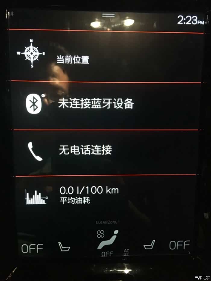

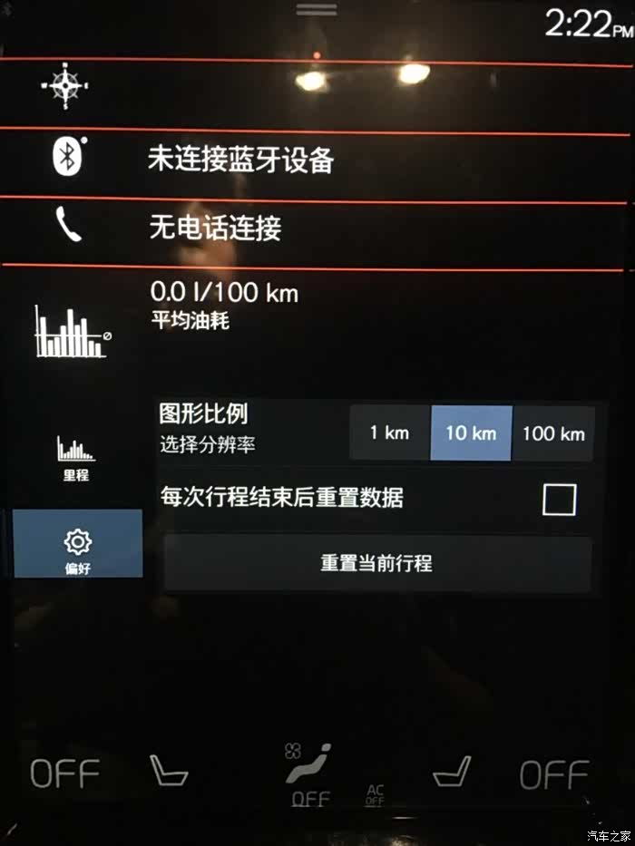

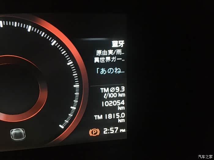

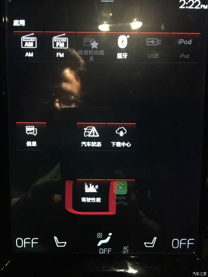

8.靈活計算任意行程的油耗:
將主畫面由右至左滑動,到達應用程式頁面,點選『駕駛性能』=>『偏好』=>『重置當前行程』,再按下實體回復鍵到主畫面頁,接下來的行程油耗將即時計算並顯示。
(APP位置一樣是自己調整過的,會跟原廠位置不一樣喔)

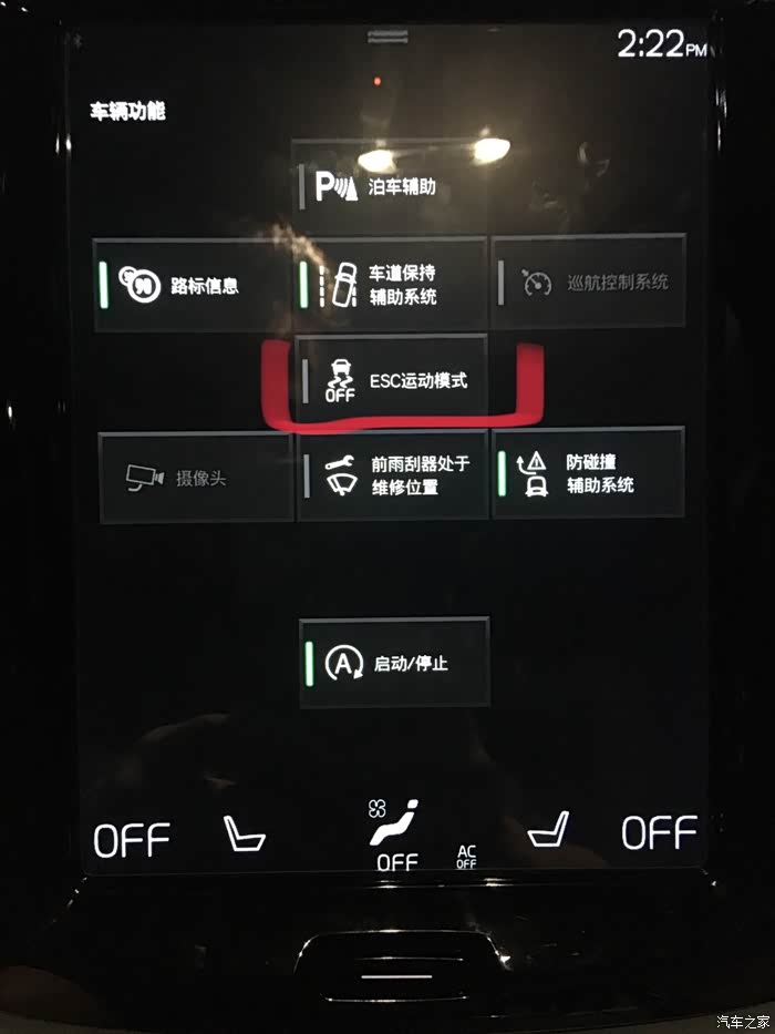

10.當汽車被困住或在鬆軟的表面上駕駛時
車主手冊針對『當汽車被困住或在鬆軟的表面上駕駛時』的狀況有提到,開啟『ESC運動模式』有助於駕駛。但這個我真的測試不能,一丁點意願都沒有,所以照搬車主手冊的說明,提供各位朋友參考 @_@
開啟『ESC運動模式』方法:
主畫面由左至右滑動,到達車輛功能頁面=>點選『ESC 運動模式』開啟。
(這其實就是將ESC系統關閉,關閉後對於正常行車有一定危險性,請記得脫困後再點選一次喔~!)

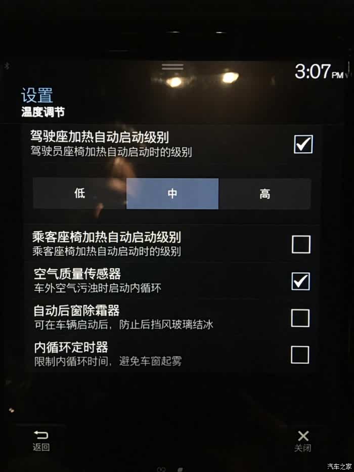

同時這功能連動到『座椅自動加熱啟動』,在遠程啟動後,若車外溫度過低,『座椅自動加熱』功能會開啟到預設的強度,印象中是當車外溫度低於10度時,將自動開啟座椅加熱功能。
附加:
『座椅自動加熱啟動』設定:
主畫面下滑=>點選左上角『設置』=>『溫度調節』=>勾選『駕駛座加熱自動啟動級別』並選擇級別,完成!!
『乘客座椅加熱自動啟動級別』設定方法同上~
