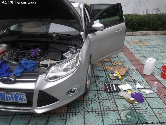

1、工具准备:螺丝刀,六角的,要和车上的螺丝匹配哦,原来自己在合肥十几块钱买了一套,本次下节气门过程中由于螺丝刀硬度不够,直接棱莫损坏,所以又重新购置工具,还好提前在网上买了,正好今天到货,所以查起来海选顺利
2、拆解,下掉伸缩套管,用平口螺丝刀即可,别忘了下掉后保护哦,对了还有节气门电线也要拆掉,是卡口的,很好下

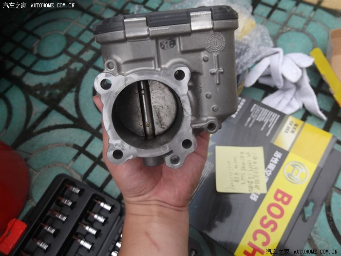

3、下节气门,看到下图蓝拳没,那是密封圈,我下掉擦干净了,后来装的时候忘记安上了 只有又重新下掉装上,所以这个一定不要忘记装,期密封作用
4、节气门,太脏了
5、这是作业环境,用的是准们清洗节气门的网上买的3M牌德不知道是真是假
