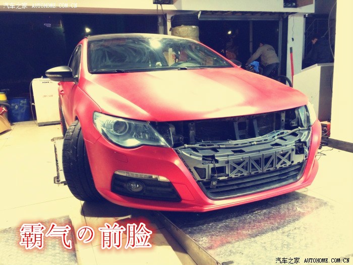

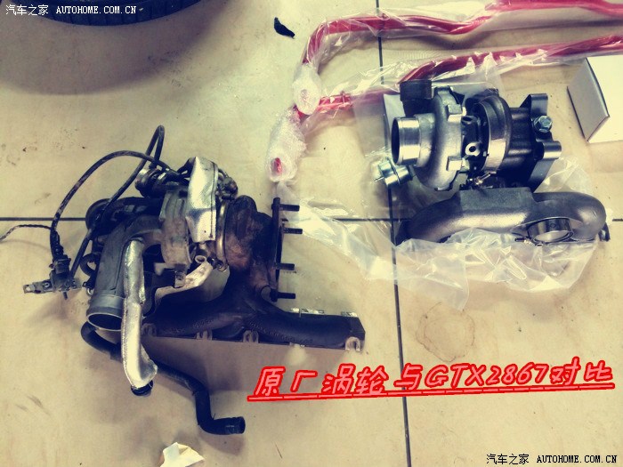

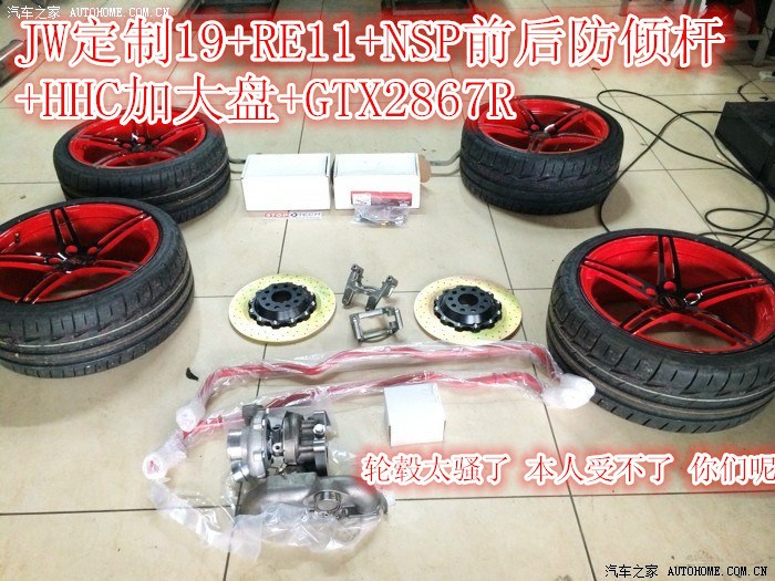

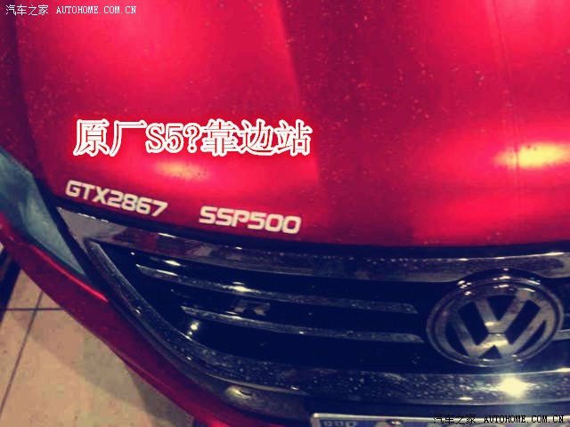

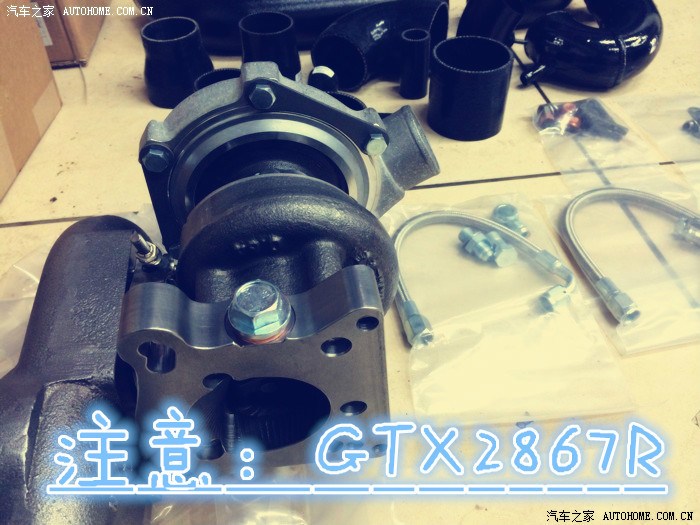

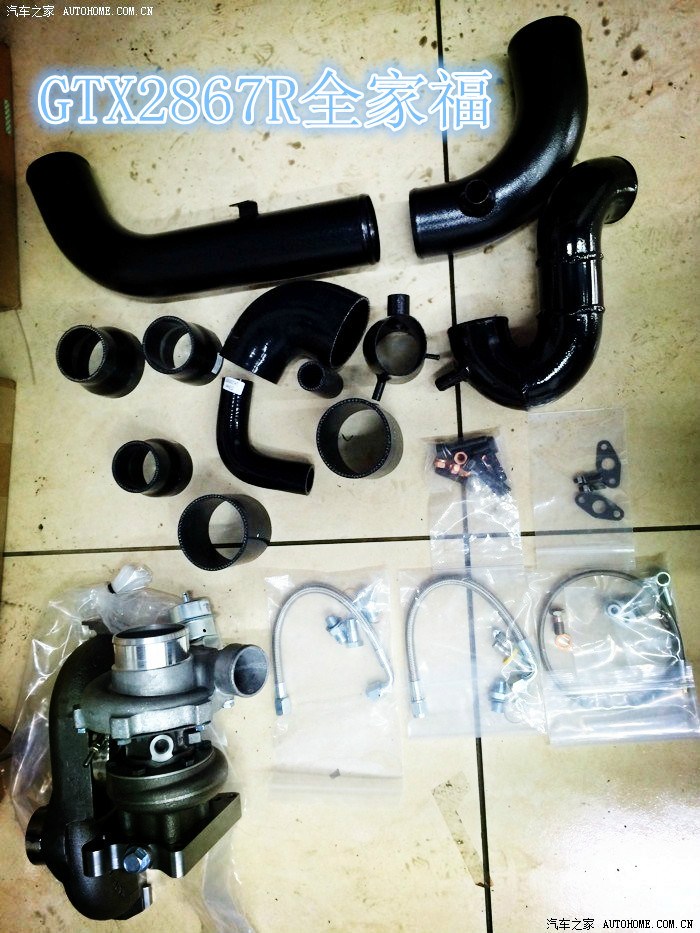

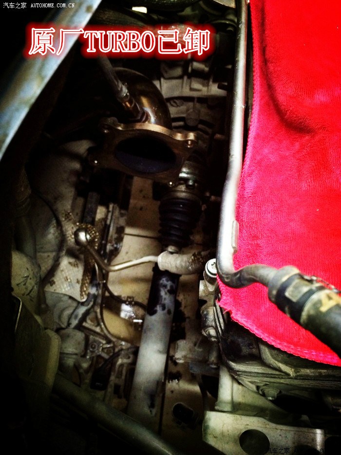

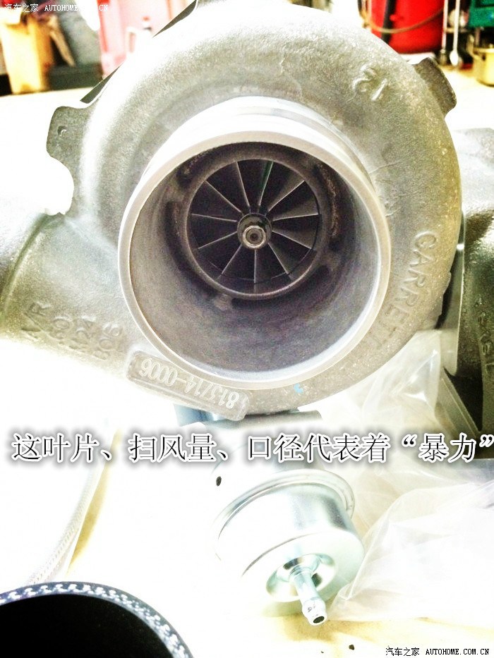

1.GTX2867
涡轮的压力我要求不必很高 中规中矩、后期随着缸体的强化或许会考虑增加0.1bar、但是不要质疑它的实力、k04的极限也不能跟GTX相提并论的、这个是不争的事实、因为对于这车的改装要求只是平衡、动力大幅提升时的耐用性

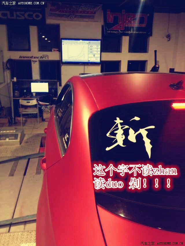

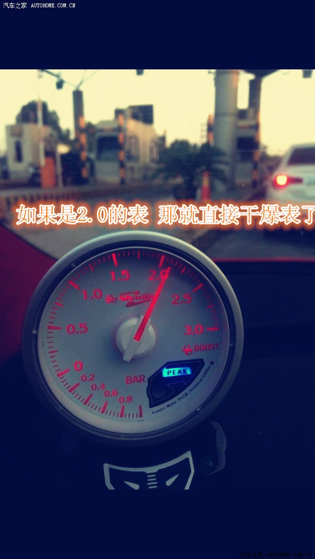

有人说GTX起压很晚、日常驾驶不好开、点火就得挂S档的说法刚开始我也有点怀疑、但是开过之后我认为比原厂还要好开 激烈驾驶真的是可以用暴力来形容 涡轮的介入依然突兀让你忘却2000转跟3000转的差别 当然这都是基于好的电脑调校、这就像很多人都不相信改了大涡轮的cc油耗依然保持在11个左右一样、差一句 对于油耗我的观点只有一个、那都取决于你的脚、对于得到更多动力必须喷更多的油的说法我想那是因为这车没有行车电脑或者是火车吧、关于Ecu懂行的人都知道单一改变一个点火角度、点火时间的意义有多大就够了

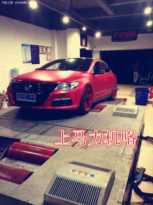

目前调校恒压1.6不到 瞬压不到1.8 试过1.8瞬压2.2 太快受不了 更担心机头寿命 因为还没内部强化 开起来非常平顺 压力起来之后转数响应非常快 动力也跟着输出 总之非常爽

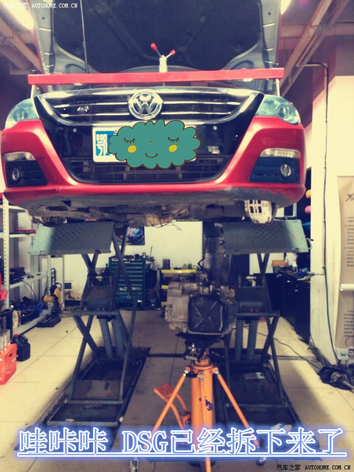

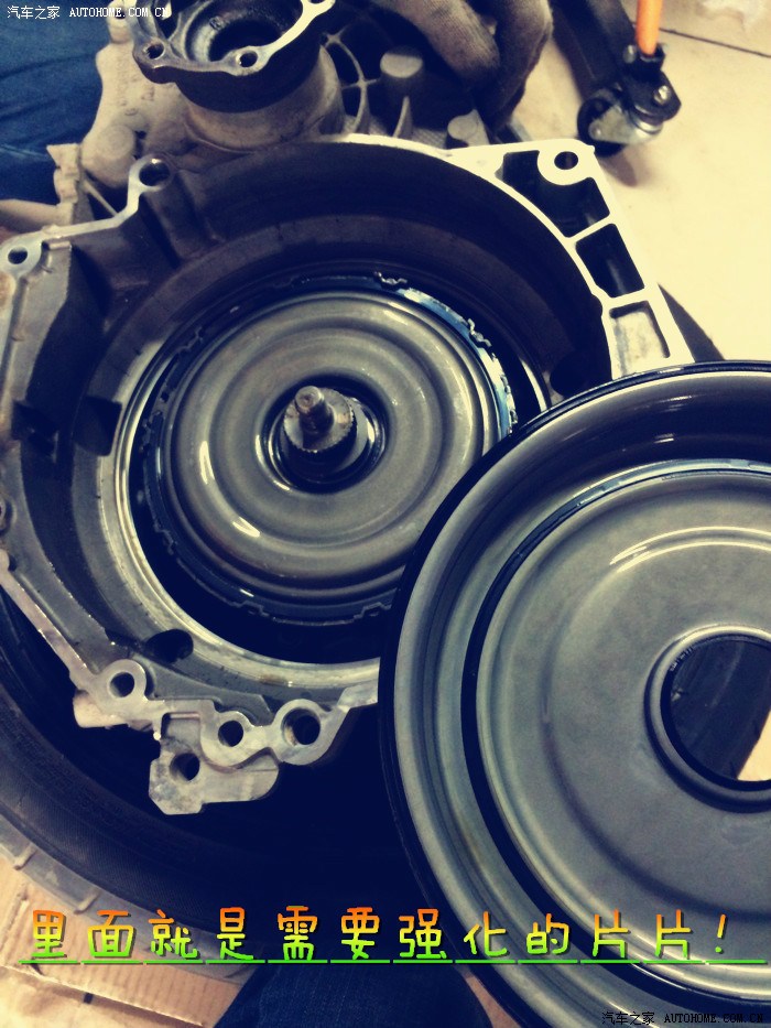

2.SSP500

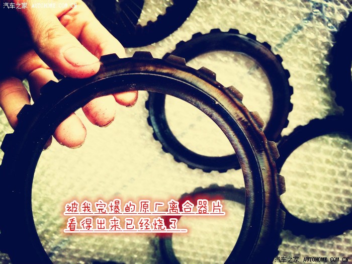

对于DSG强化、这个项目其实只需要刷个程序就够了、这也是为什么很多人没有上SSP强化离合器片的原因、但是程序解决的问题是不全面的、估计很多人都不知道DSG打滑是什么、甚至一辈子都体会不到、如果不是追求极致的加速成绩和那0.几的差距可以直接忽略了、程序只能解决或者说是缓解部分问题、但是上了强化离合器片才能谈得上解决问题、如果要根治问题或许要向某前辈一样变速箱送去HPA总部了吧…关于弹射、不解释 再怎么弹、也弹不掉鱼尾纹、何况弹射起步也不是如大部分人所理解的字面意思那样弹出去而已、大马力前驱理论上可以不打滑、不过那样的话估计路面都被你卷起、打滑不可避免、不打滑现实中只有两种可能小油门和四驱、再差一句、拿同硬件的尚酷R CC 高R三车作比较 对于加速成绩 四驱的高R起步优势不言而喻 中期的时候 尚酷R的重量优势会是很大的优势、一根传动轴大约100kg吧、后期同样的尚酷R会持续领先直到世界的尽头、然而CC跟高R会是什么情况呢、车重是一样的、同样的马力或者马力差距不大 高R的动力分配到四轮、无论扭力比怎么分配都不可能发到0:100 所以说我觉得CC会反超高R、但是这个局面可能是在爆表之后、又或者到了世界的尽头总感觉就差那么一口气…呵呵 一口气就当是1秒钟 试想下200码的速度在单位时间1秒内所产生的位移是多少、具体我没有算过、这足够说明0.1秒的差距对于车辆性能的意义

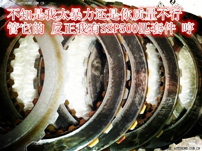

目前由于车身拖沓问题 扭力太大 DSG打滑不可避免 假如这一套硬件放在尚酷身上 那就完美了 原因就是因为轻 拆下来的旧离合器片 小片基本上全部烧了 所以说地板走起步对DSG是严峻的考验 但是!但是速度起来之后 由于惯性 动力会更轻易的将车身推动 这也说明了我这车的方向不是0~100 而是100~200 CC不是尚酷 不是R 懂的人都知道0~100能够进5s的CC要么没有 要么改的狠货远远不止这些 配合着DSG程序 这辆车后段太暴力了 没有胎能够让它的动力完全输出至地面 一打滑就推头 后面就好了 日常驾驶就强多了 唉 比不了4WD

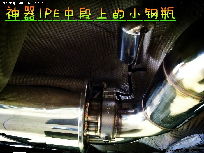

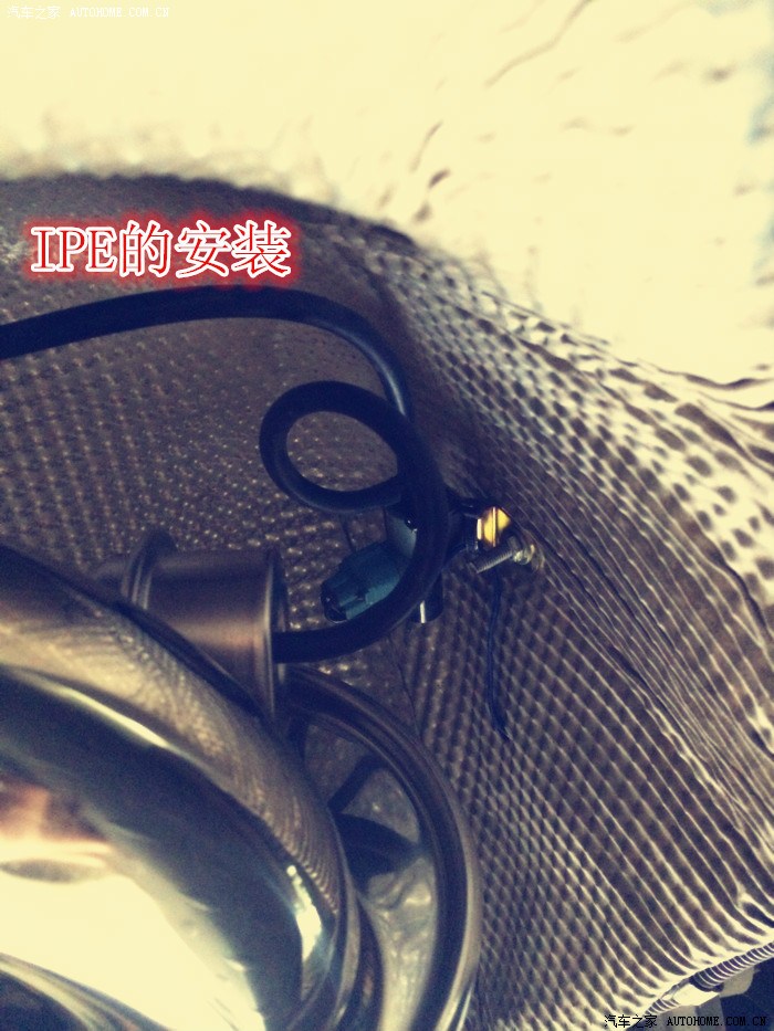

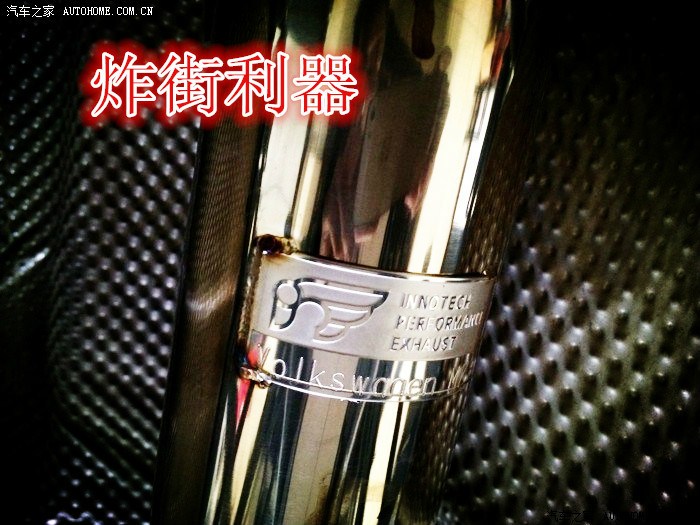

3.IPE全段

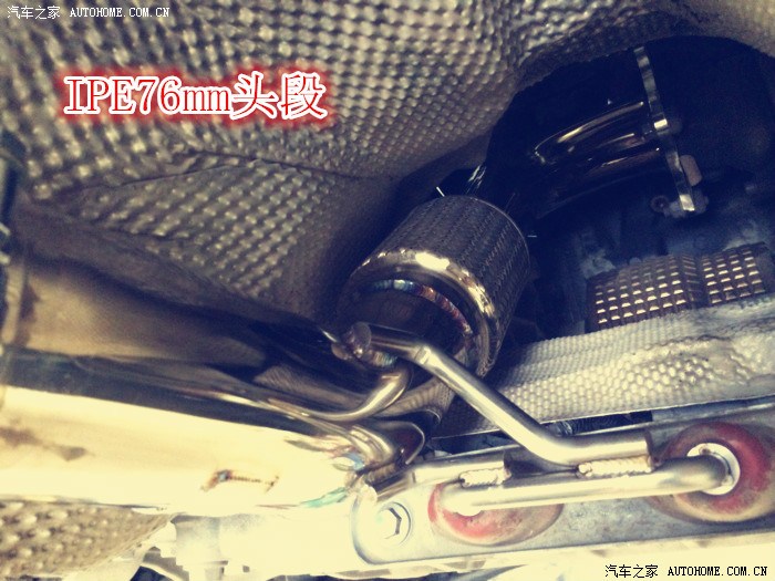

GTX28+IPE全段 多么震撼的配合、效果不是原厂刷个程序配全段IPE所能相比的、扫风量大排气量是两个概念、还有视频上根本听不出效果、无论是官方视频多么专业的设备都一样、我只说说两点、1、头段76mm有点hold不住、有点憋…(如今已经解决)2、阀门的开关也不像广告中的静和响的区别、再GTX的加持下唯一的差别仅仅是你想炸醒多少人而已、怠速前进比较浑厚低鸣有力吧、有时候甚至怕一脚油门排气量大到冲破阀门的地步、什么炸隧道也弱爆了、现在直接可以炸高架、炸街了、没错、是炸几条街…测马力的时候、马力机上发出的声音直接撕裂空气、视频中高转的时候声浪直接把周围的人声、风扇声给隔绝掉、而不是覆盖掉!!! 总体来说有点大排量自然进气发出来怒吼的感觉…

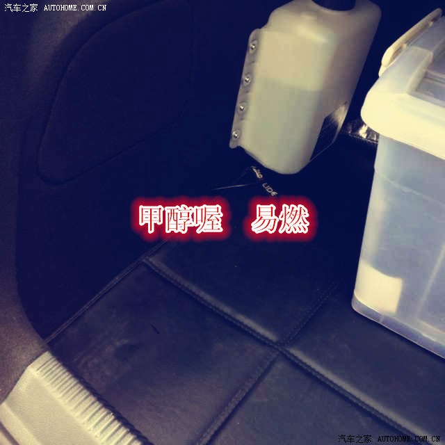

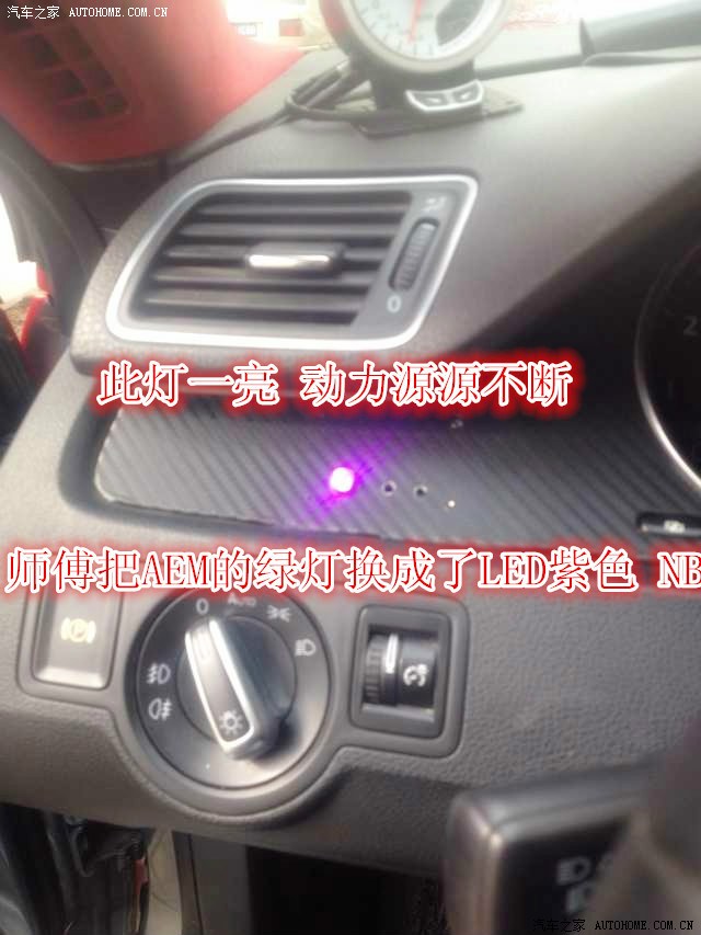

幸亏有个兄弟是开化工厂的 不然无水甲醇真心是个麻烦事 之前的一套程序配合大号喷嘴 那甲醇消耗太快了 现在换了中号喷嘴 对应400~500匹足够了 而且也换了另一套程序 再次感谢从天津飞来的技师为我特制了N套程序供我筛选比对 目前这套程序也还在纠结 已经相当不错了 这车以后还要给未来老婆开着买菜 不想太暴力 压力1.5~1.6够了 潮喷设定在0.8开始高潮 嘿嘿
高压油泵没有换 因为后段我不会持压很久 也没有路段能有机会给我地板走半分钟 我也不敢

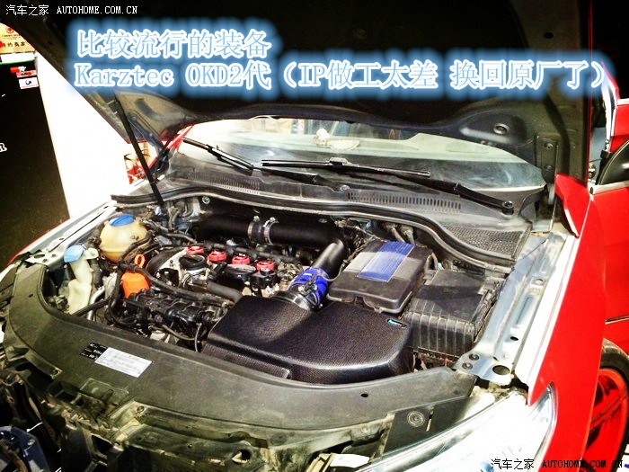

OKD第二代 也就是IP线圈 不得不说 做工稀烂 完全比不上第一代OKD 所以拆了 用原厂的黑头
火花塞用的8度R版 过度用 正在寻找博士的一款编号尾数为XXX的 一颗1000左右 数字暂时忘了

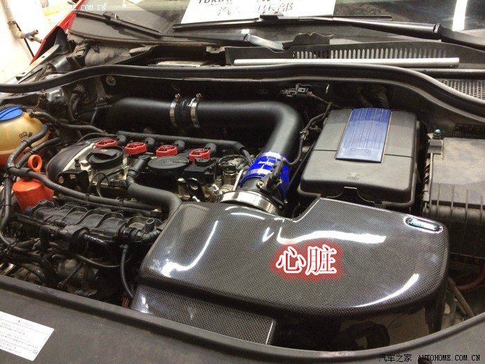

进气Karztec+自制76mm转接头 低温是确实的 不极致用不用碳纤维也无所谓

Jw定制一片锻造19寸 没人说不骚 但是我还是喜欢BC
RE11 遇到水 那想死的心都有 干地太爽了 买不起AD08哈哈

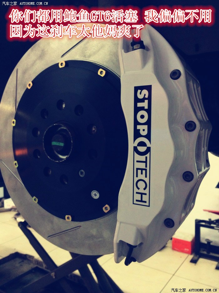

stoptech大六 介于A跟B之间 好用 猛
HHC后轮355加大盘 用的人都知道 纯属装饰
Awe中冷 都用FORGE 个人觉得Lag大 而且重

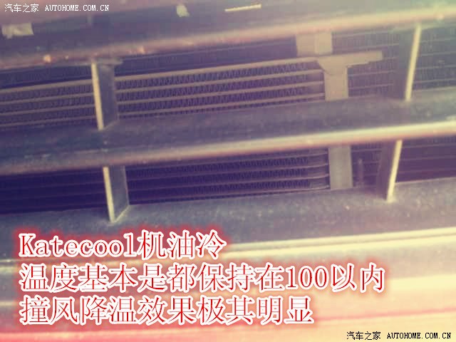

katecool机油冷 爽 谁用谁知道

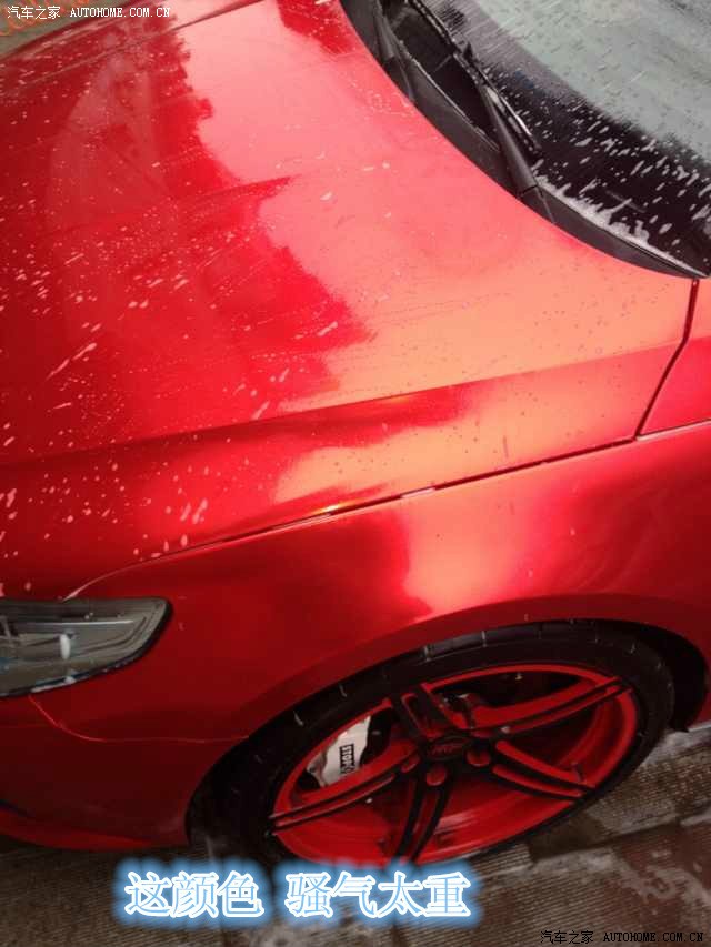

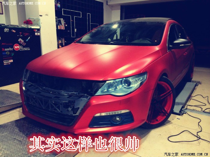

全车亚光电镀红 骚气 但是这钱其实可以干点别的 比如说强化xx

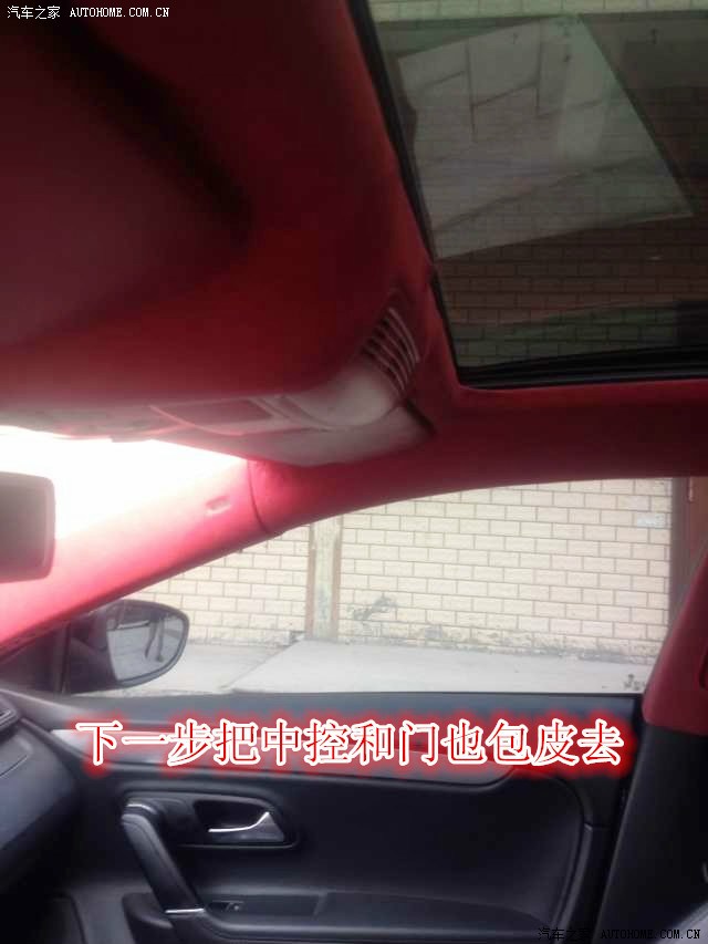

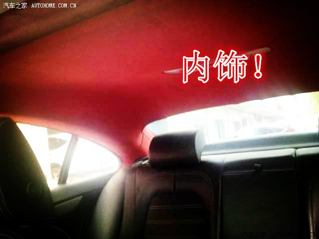

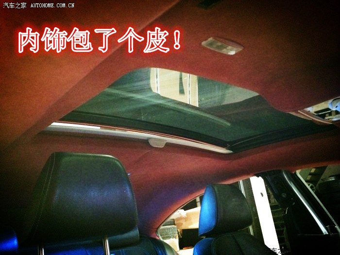

内饰改红色翻毛皮 换个心情

1.GTX2867

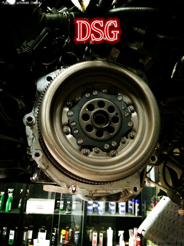

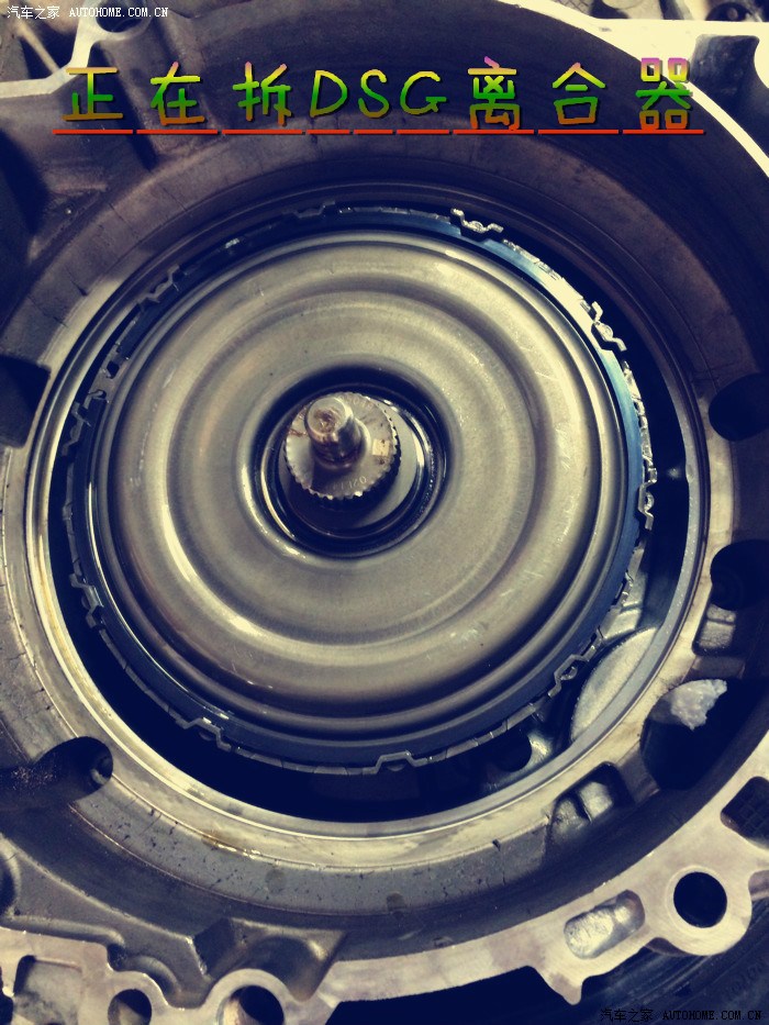

2.SSP500

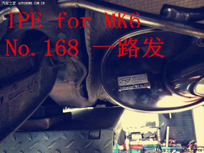

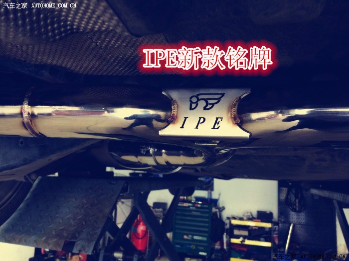

3.IPE全段

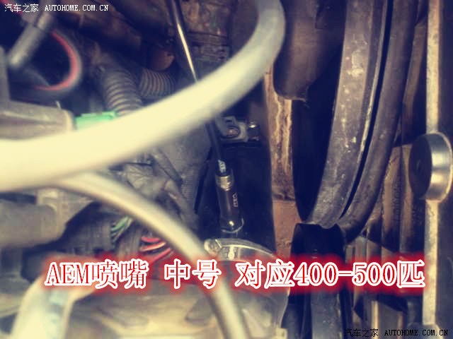

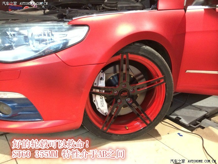

4.AEM潮喷系统
