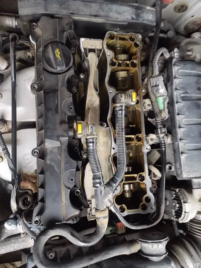

今天闲来无事,想到这段时间发动机上盖有些漏油,把螺丝紧固仍然解决不了问题,这次跑到朋友的修理厂干脆把它拆了,很简单!
1、先把六个自攻螺丝取下来
2、把带黄色的那两个插头拔下来,再把八颗螺丝用10个扳手拆下来
图片已删除
这是第一个

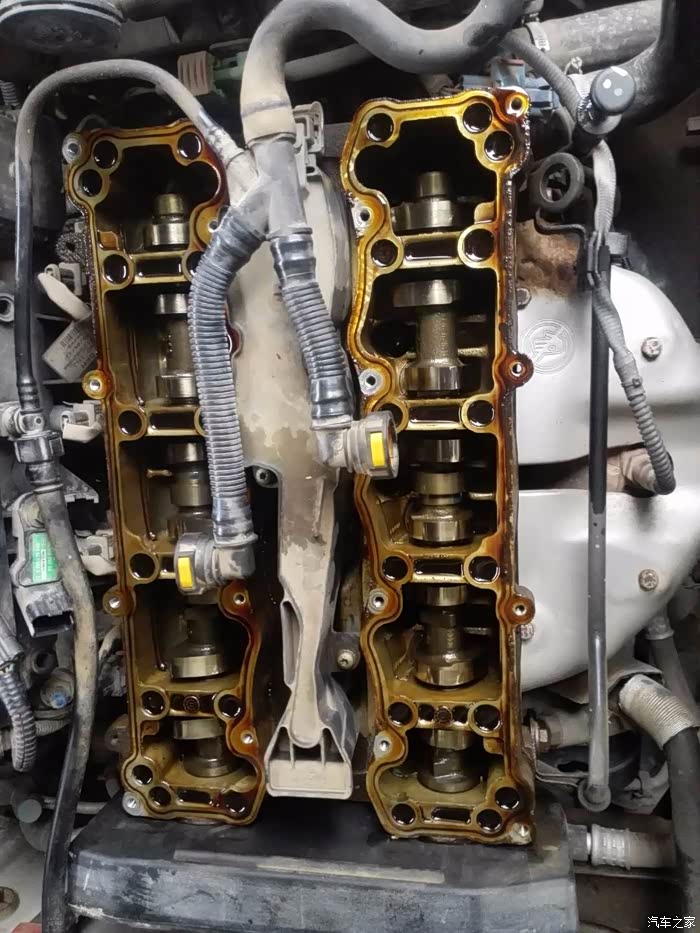

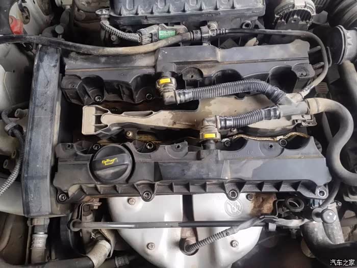

3、两个全拆了

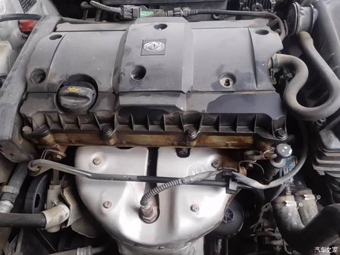

4、把外沿用干净的布(用不掉毛的哈)擦干净备用

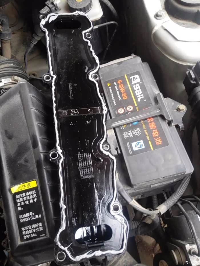

5、在上盖上均匀地涂上密封胶
