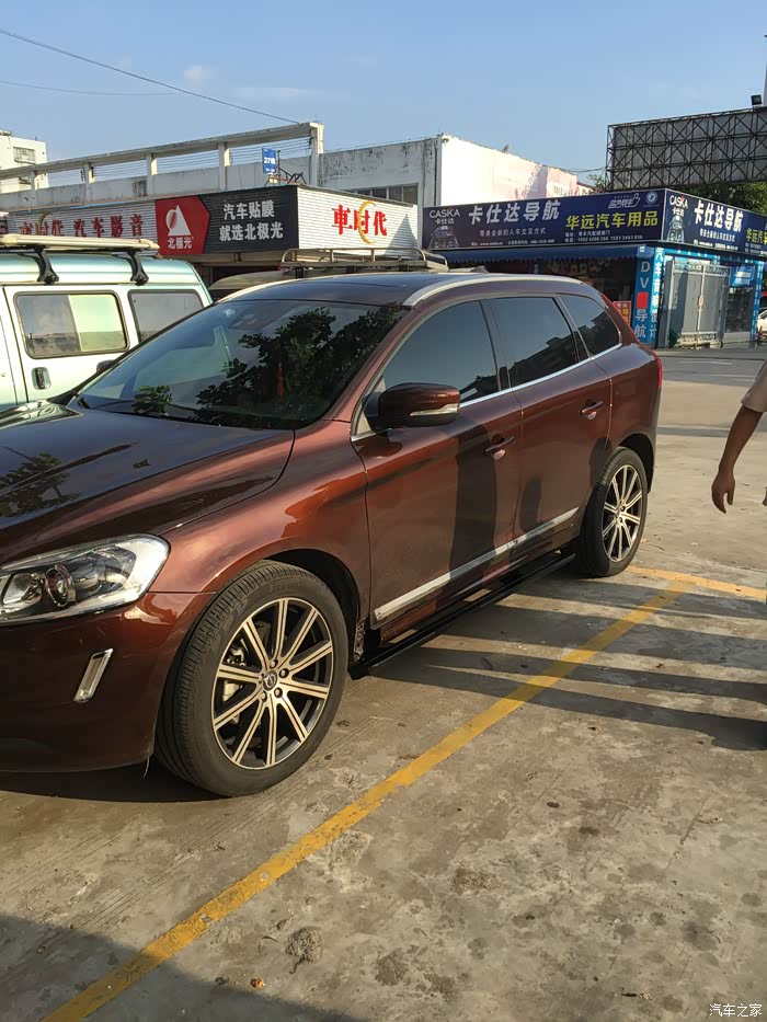

4S送的所谓原厂踏板,看起来的效果是很好的,也不影响远来的离地间隙高度,只是后宽前窄的设计和安装在门板下方的实际使用并不实用,还影响前排上车。

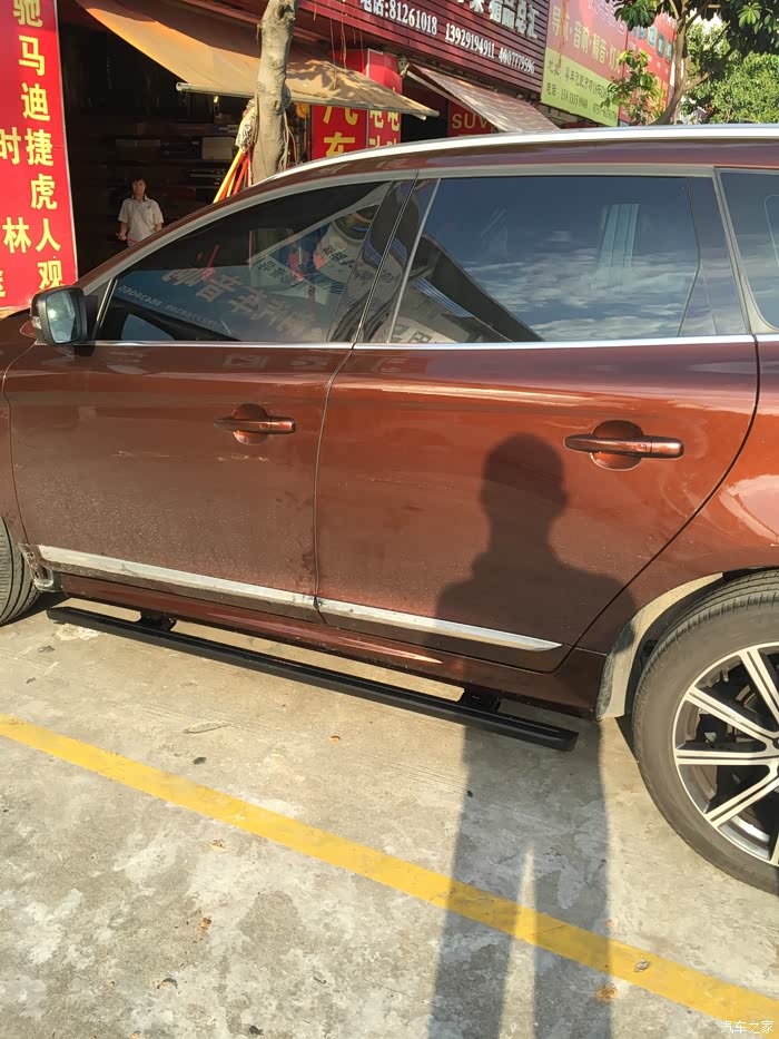

安装好的张开踏板效果。
安装好的张开踏板效果。
