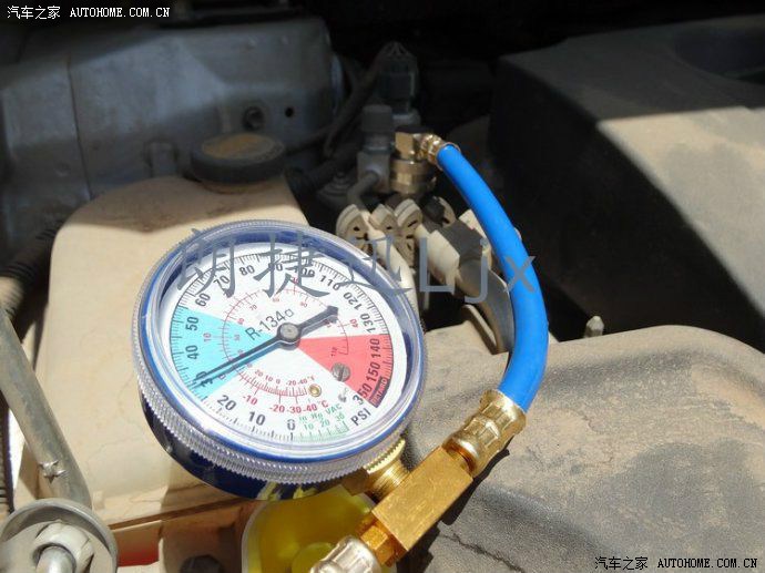

    现在汽车种类很多,而雪种是必不可少的一部分,关于如何给汽车空调加雪种,可能有些车主不是很了解,关于加雪种的方法为以下操作:先要发动汽车,热车并水温达到正常状态下,开启空调在制冷状态,从在空调的高低压接口接上压力表检查压力,如果底压力压力底,观察孔没有液态的雪种流动(空调系统一般有一个观察孔),就可以加雪种;如果观察孔全是液态的雪种流动,压力一定高,需要放出一部分雪种,直到出现流动的汽液混合态雪种为止;同时观察压力:高压一般在1.1MP,低压一般在0.2MP。
