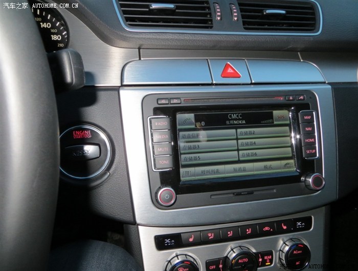

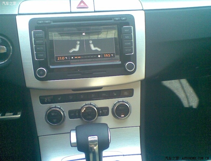

迈腾改装B7L空调面板。。
16和20针互换,接好后初始设定:同时按住ac和直吹的钮,直到灯不再闪
鼓风机设定:打着车,同时按住ac和后窗加热,直到灯不闪
用5030 11.11.2最新的软件把原车编码(0000000000)改成B7空调编码(0000002102
