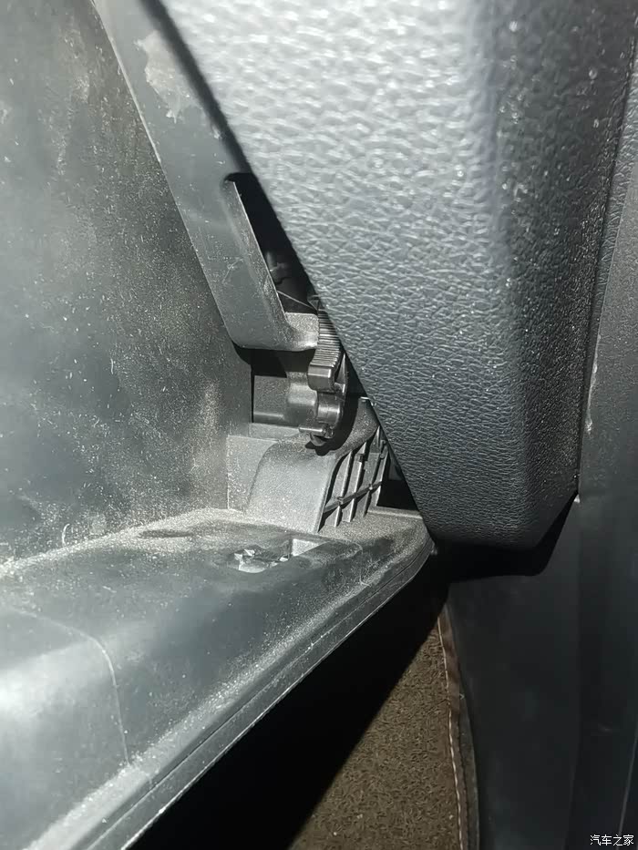

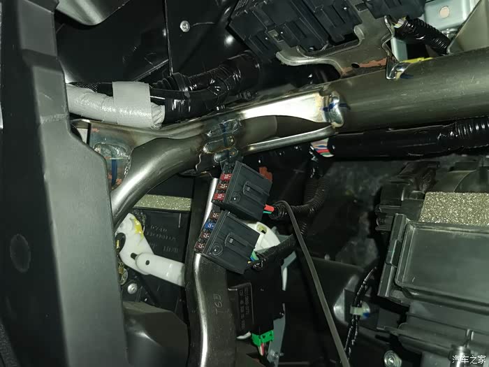

看到这个位置

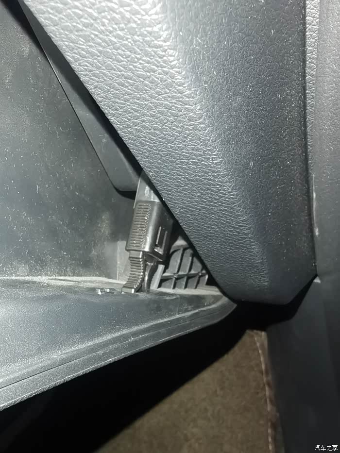

第二步,往下按一下,使阻尼器脱落
就是这个小勾子,对比这两张图就可以了

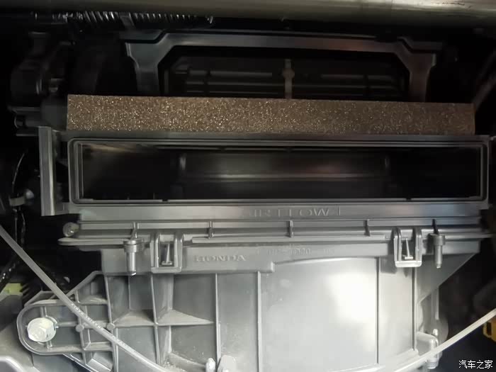

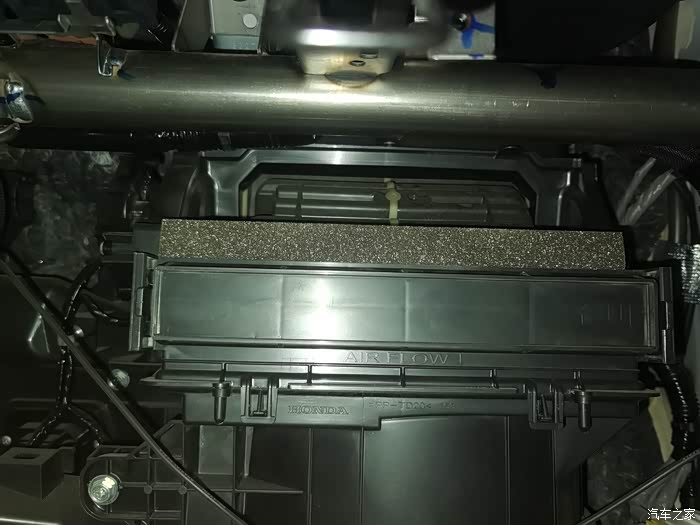

第五步拿下盖板
两头一扣就掉了

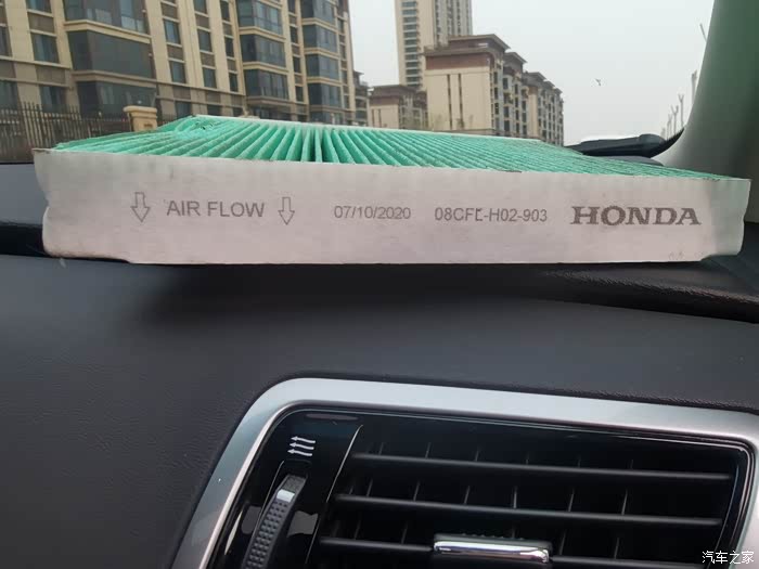

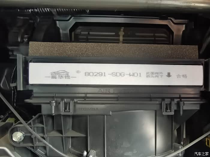

第六步抽出旧滤芯,安装新滤芯,一定一定一定注意方向
千万不要装反了
重新恢复即可
