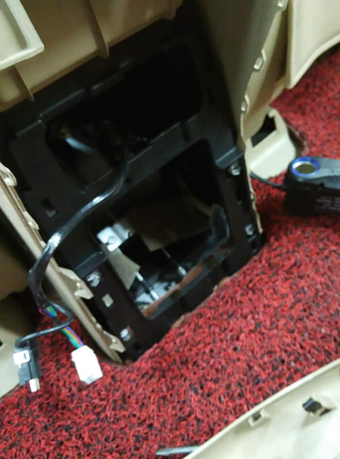

打开扶手箱后盖
看看里面结构
