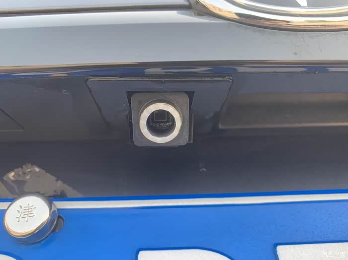

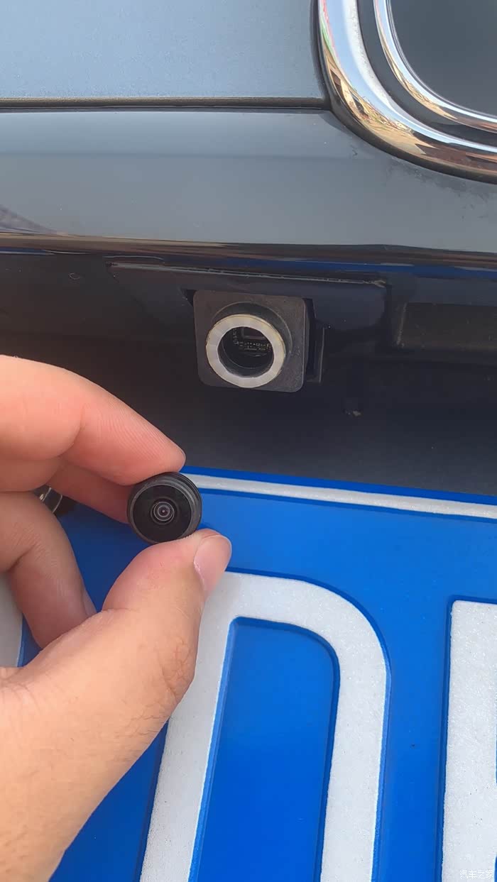

这是脱落时候的照片,摄像头是凸出的,不是镶嵌式的。所以如果掉了的话更容易找不到,大家多留意一下。
自己尝试安装了一下,原胶水已经干了,等等用AB胶水尝试自己粘一下,毕竟这点小问题去一趟店里还是很远的

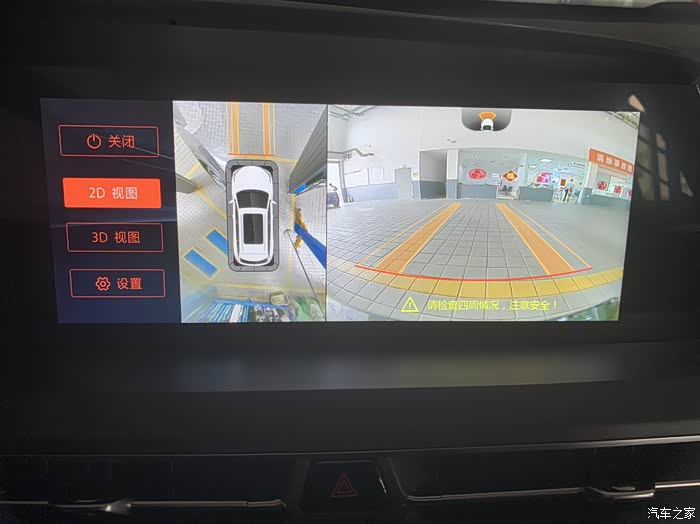

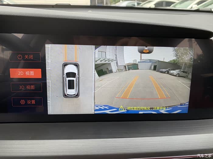

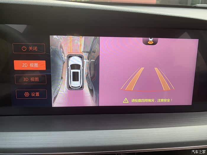

打开360后摄像头看了一下,一片模糊
用AB胶粘好后发现比较模糊,看不到实际路况,看来是我想的太简单了,和店里联系了一个,明天查看一个配件库存,然后去更换一个。

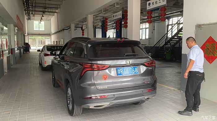

到店,正是午休时间,店里接待人员及时接待做好登记,并检查车辆情况
大约等待十分钟,午休结束立马安排更换了。

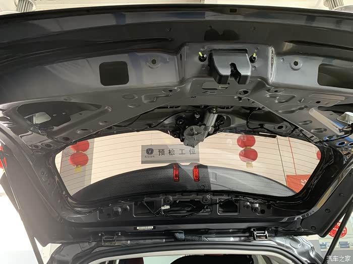

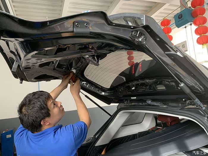

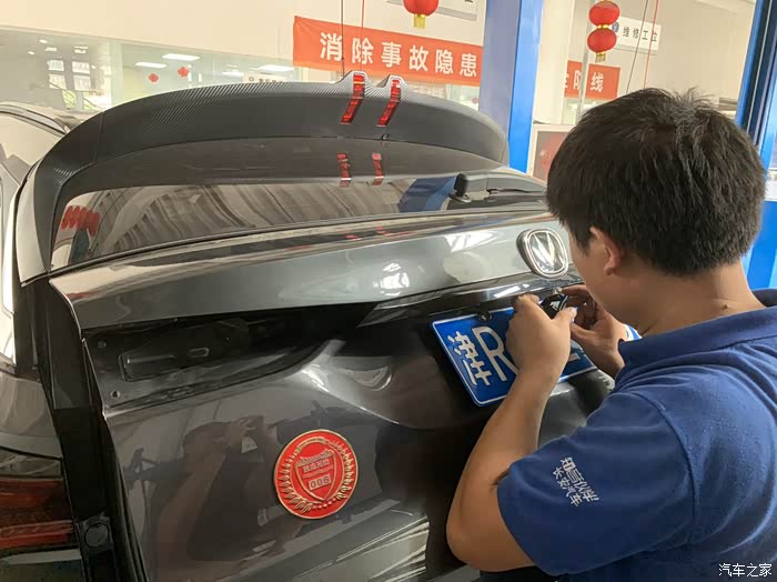

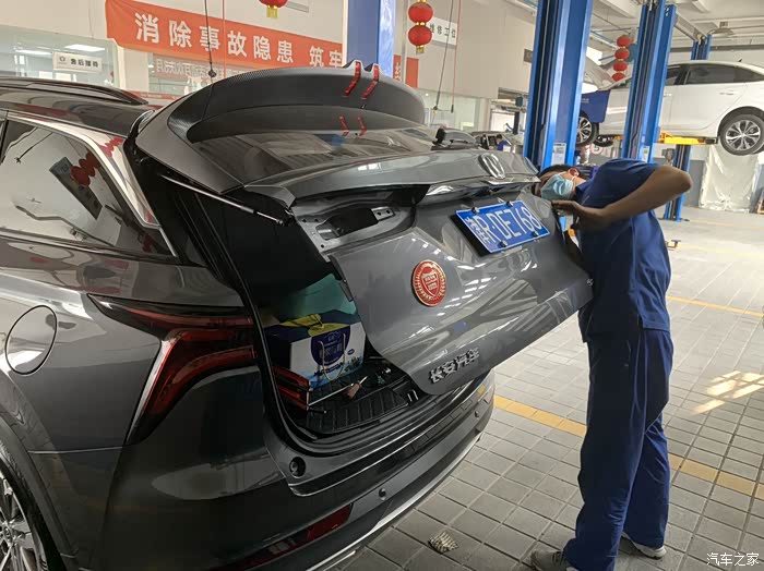

一开始认为很简单,咨询维修师傅说别看配件少但是需要拆卸的东西还是很多的。

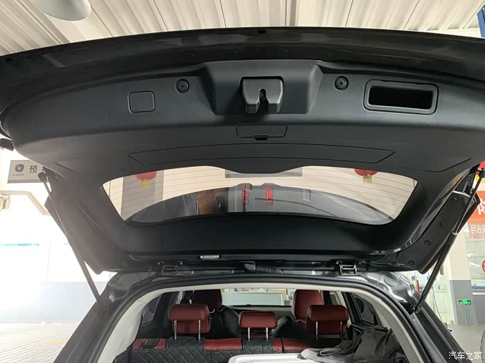

后备箱整个面板,大灯等都已经拆卸下来了。

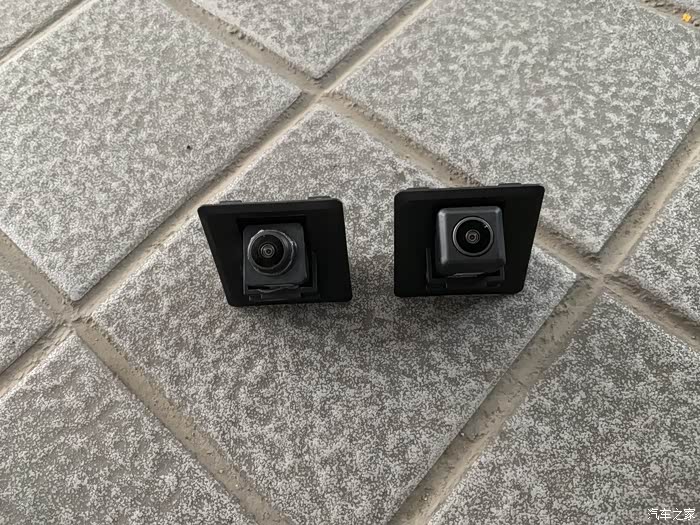

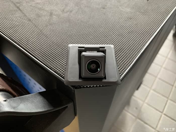

这是需要更换的新摄像头,镶嵌式的这个不错。
液压操纵杆也要松一下
新老摄像头对比

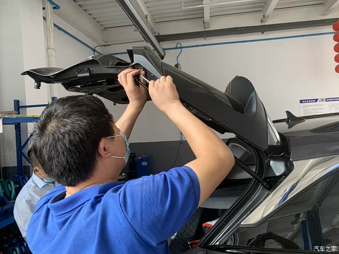

摄像头是藏在牌照上方面板里的,这一个人还不太好操作,需要帮忙扶一下后备箱。
更换完毕后螺丝等零件复位
后面板也复位了

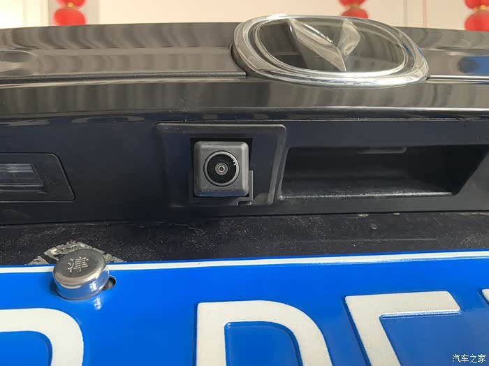

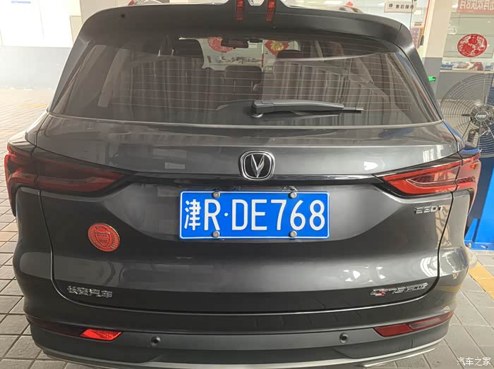

更换完毕后照片,这个镶嵌式的要比之前那个安全一些,清晰一些。

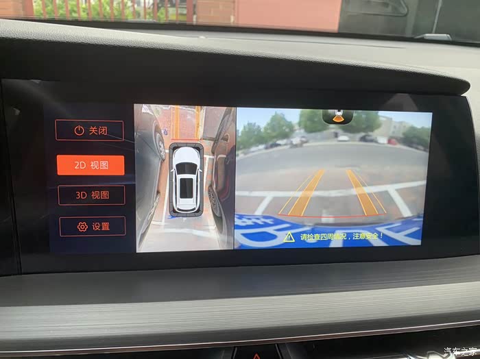

打开360查看了一下,这是前摄像头的

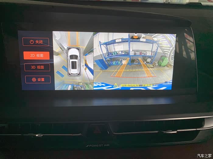

更换完毕后要比之前的清晰一些。
室外光线好一点地方看一下,很满意。
