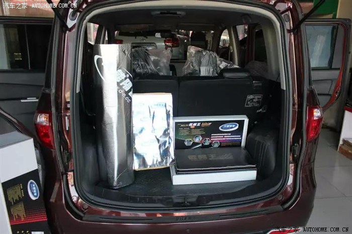

第一材料
大能引擎盖、大能低频王、静音专家止震板和吸音棉,大能牌子不错,但有点贵呀,来个混搭关键地方用大能,其余用静音王。全车隔音(底板、后轮胎箱、四轮叶子板、四门+IFI 喇叭、前引擎盖)

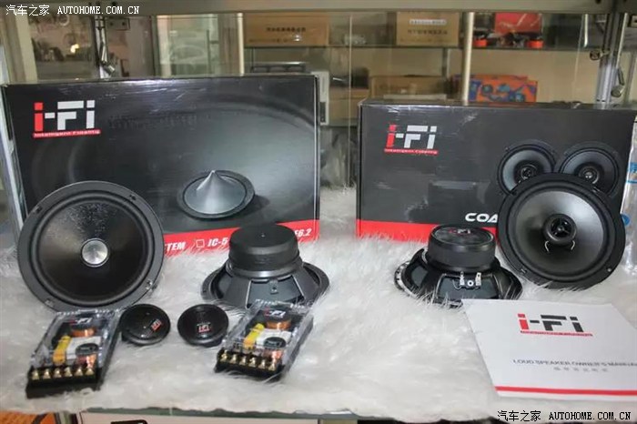

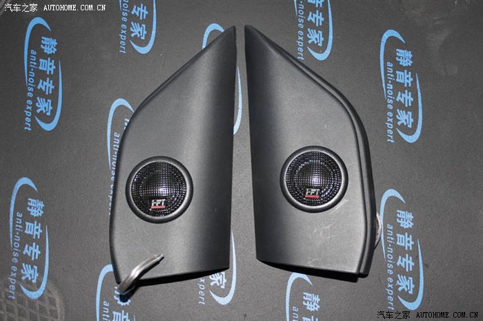

这是喇叭多了一对小高音

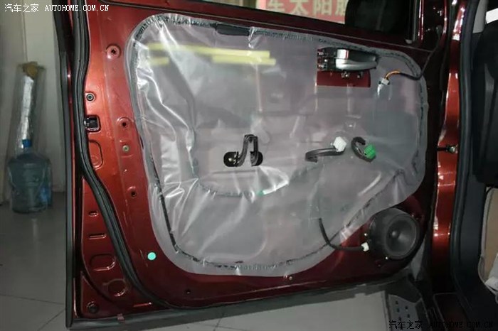

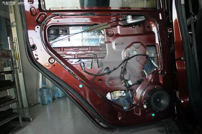

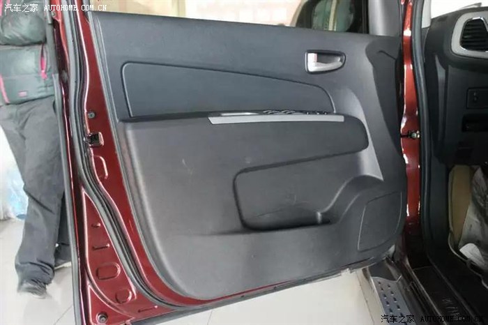

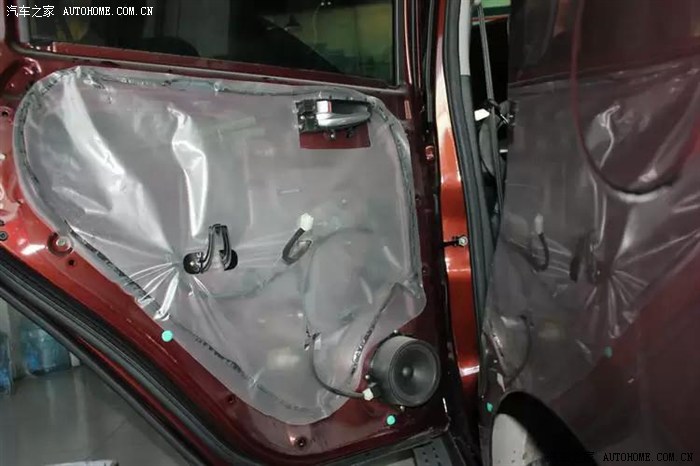

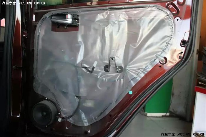

前门打开了,一层塑料布,很单薄
原车喇叭很小

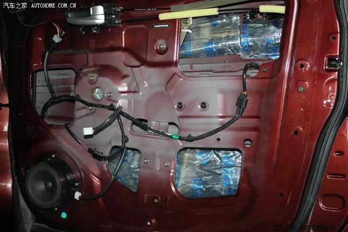

撕掉塑料看看里面,钣金还可以

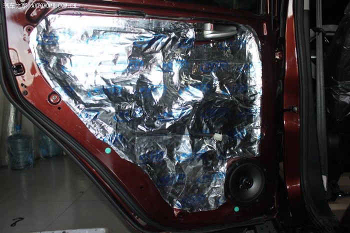

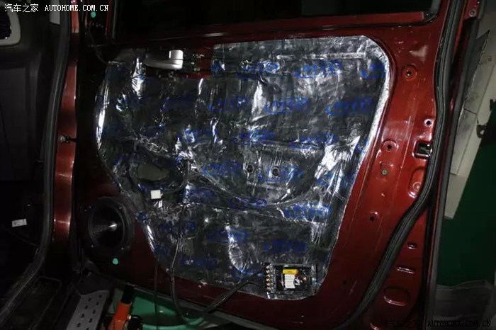

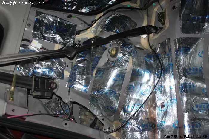

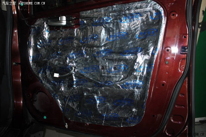

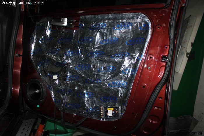

开始贴里边共两层

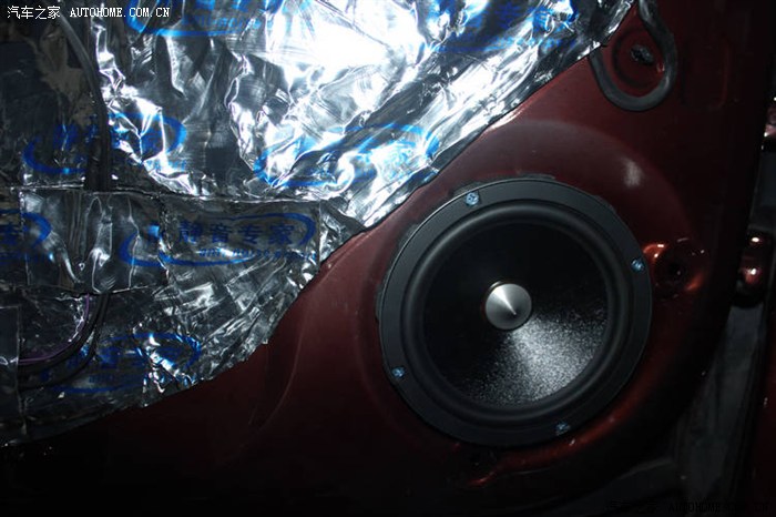

开始贴外面

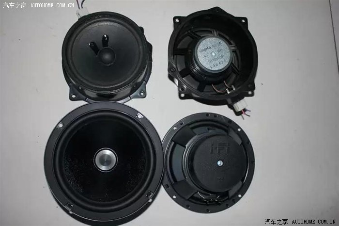

忘了喇叭对比看一下

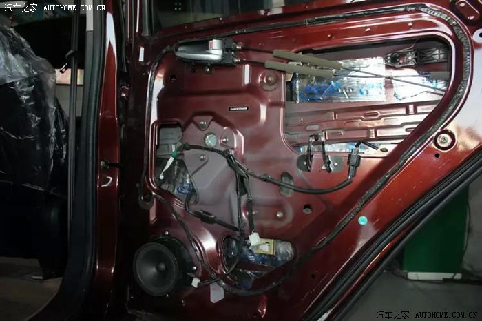

最上面是原车喇叭
安装分频器

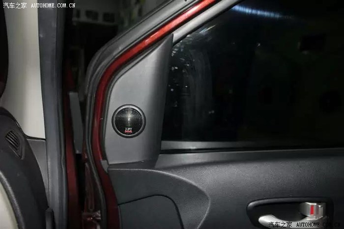

小高音喇叭
安装喇叭下面要垫一下
四门完工

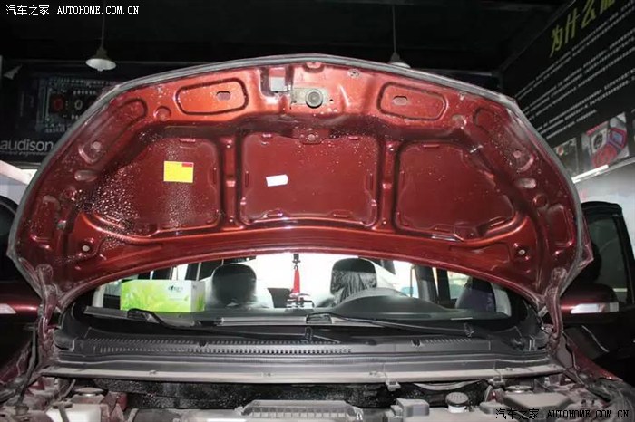

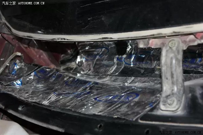

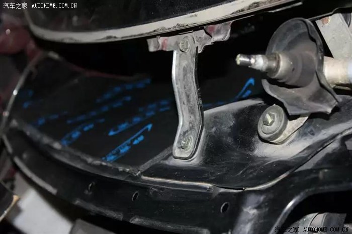

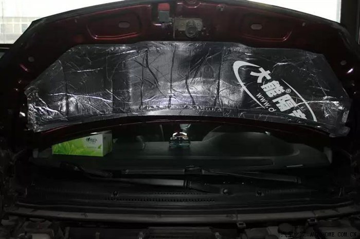

引擎盖光光的开工
完工后效果

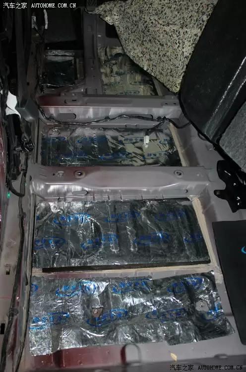

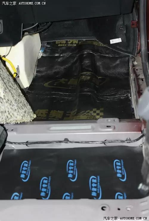

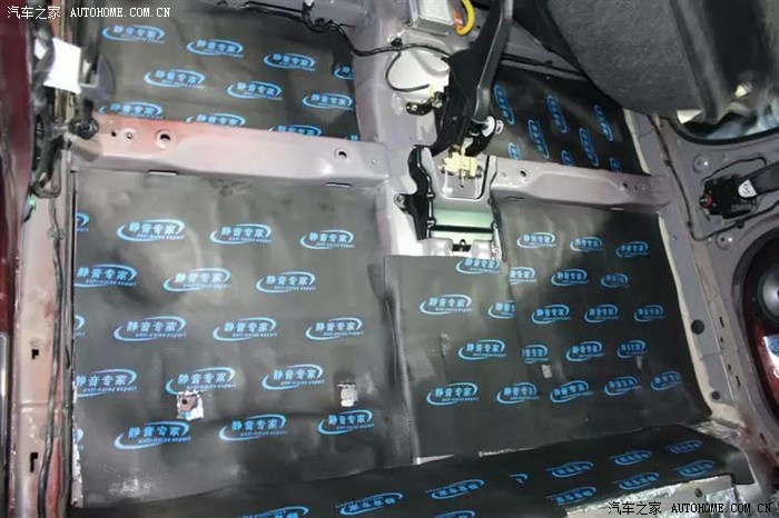

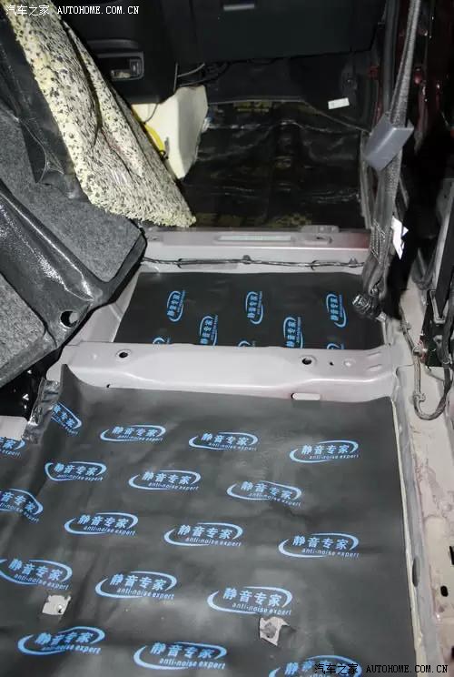

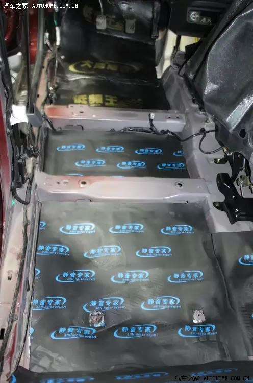

底板隔音
驾驶室边上拿掉的是原车上的类似泡沫板
第二层

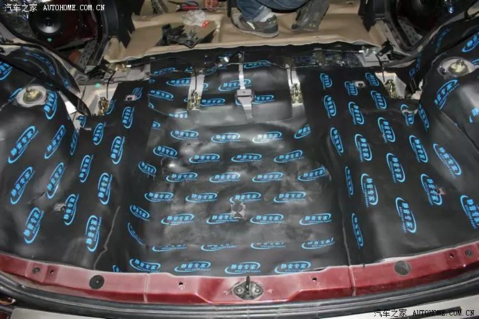

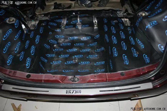

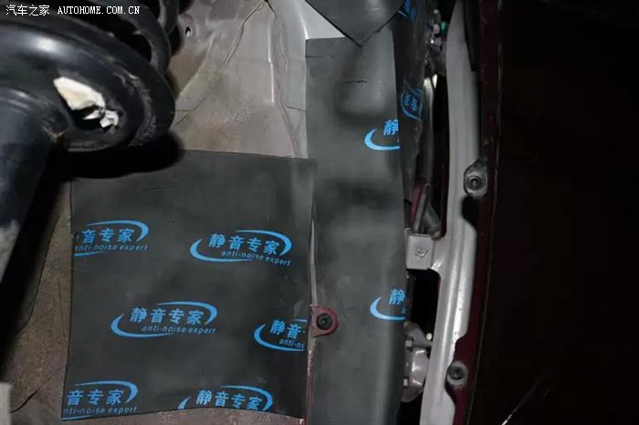

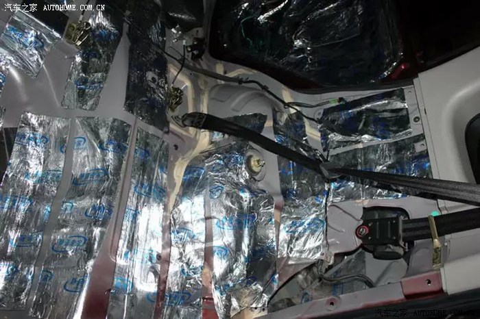

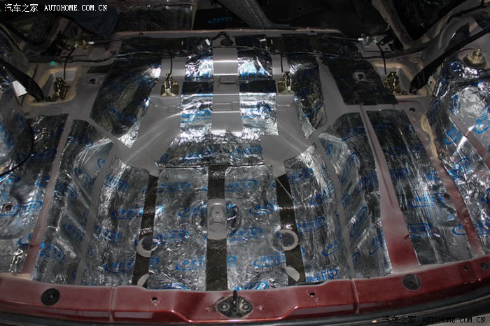

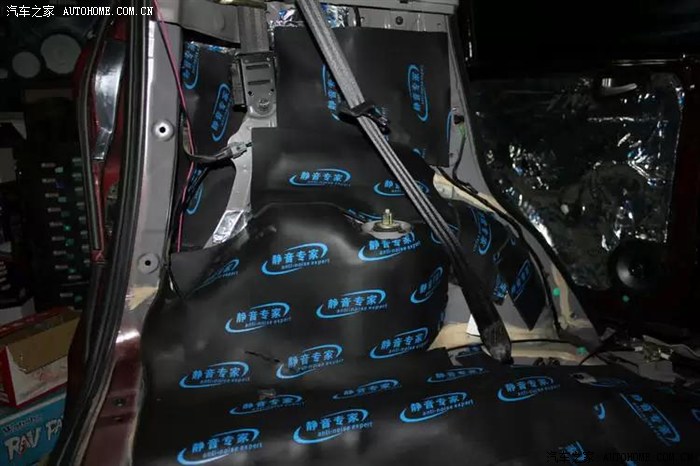

后边轮胎箱
后叶子板里边
贴止震板

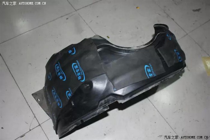

u形槽

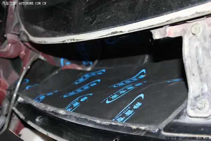

这是外叶子板
