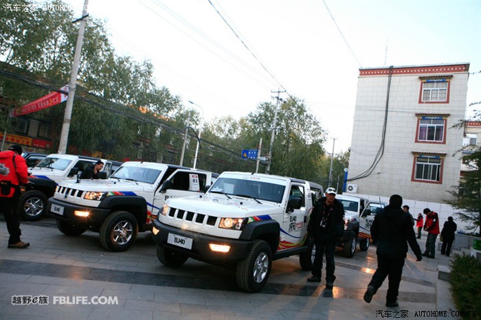

清早起来,10台BJ40已经整装待发,我被安排在8号车上,同行的还有另外一个媒体的编辑和一个车手老哥。

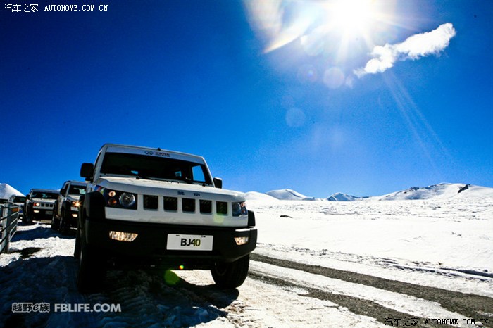

按说评价一款车都要先从外观讲起,可是对于BJ40,外观恐怕已经不用我过多介绍了。虽然也有人说是山寨牧马人,不过公平的讲,这个外观在自主品牌车型里,当之无愧是第一名。
