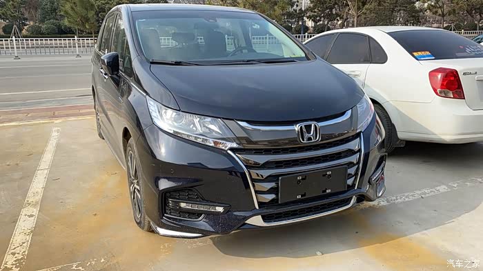

极寒地区混动奥德赛可以放心购买,看下面的分析。
前面有好多东北 等极寒地区的混动奥德赛车友入手有顾虑,请看我拍的实车照片。这个车设计上工程师已经考虑到快速提温问题,引入了普通燃油车所没有排气管冷却液换热器,已达到快速加热防冻液制热问题,保证快速出暖风,电控单元,电池组尽快进入正常工作状态,临时从管路来看冷却液循环过程,发动机-主水泵-排气管冷却液换热器-电控单元散热器-电子水泵-仪表台暖风水箱-第三排暖风水箱鼓风机总成-回发动机。设计相当合理,同时解决快速升温制热问题,欢迎混动奥德赛车友讨论,如果对你有帮助,请点赞!谢谢
