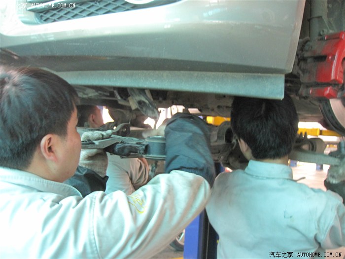

历史回顾:一万零点公里发现变速箱和发动机接缝处有油迹,4S建议清洗油迹后跑跑再观察,目前跑到一万八千公里,上周复查还是有油迹出现,只是面积和程度较一万公里时轻些,于是果断约定这周三更换油封,在此赞扬一下我们岳阳4S店的维修车间李经理(很爽快直接回复换油封)和技工小刘师傅还有一个叫不上名的小师傅。闲话不说直接上图

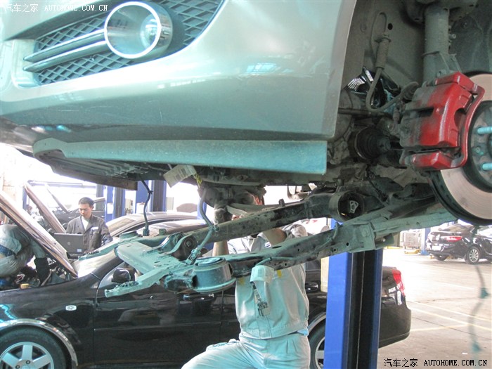

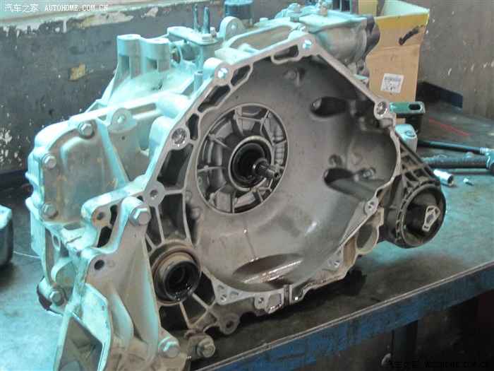

一会功夫就把变速箱拆下来了,这就是变速箱体和变扭器的壳

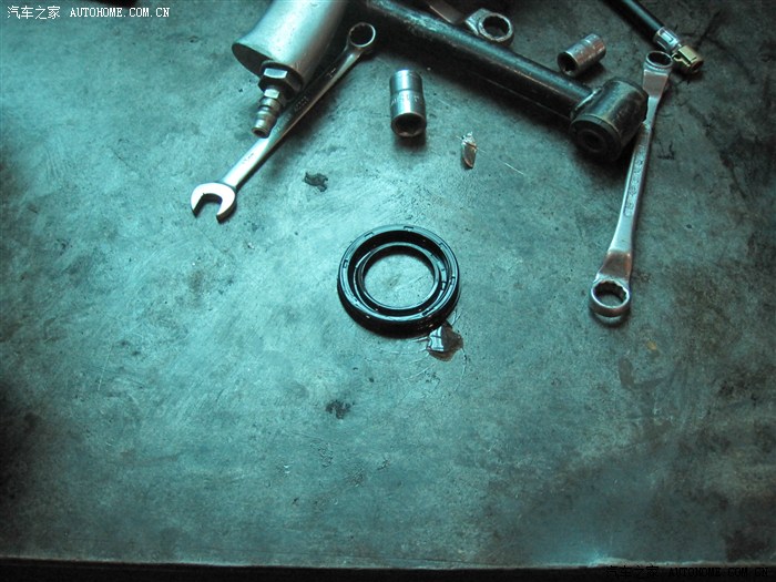

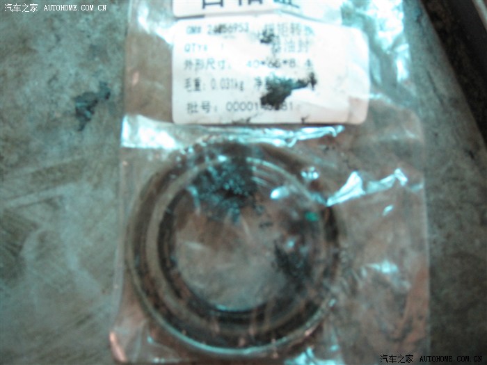

中间这根轴的外圈看到了吗,这就是变扭器油封,(鄙视通用,饼干大点B东西害死人)
罪魁祸首---变扭器油封

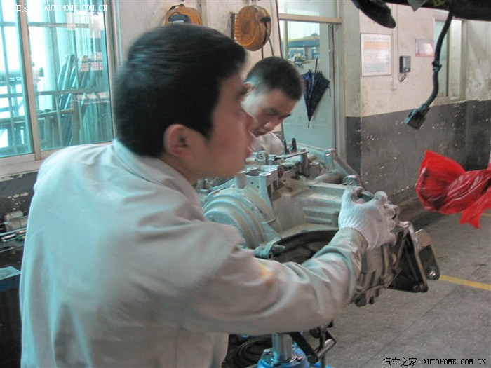

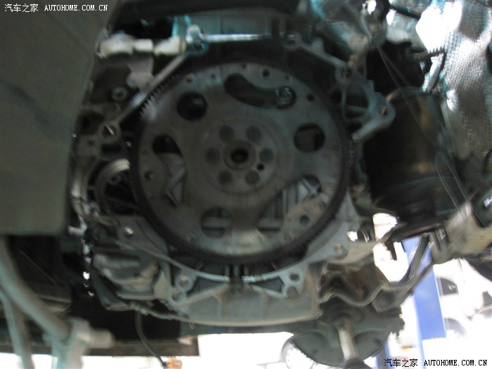

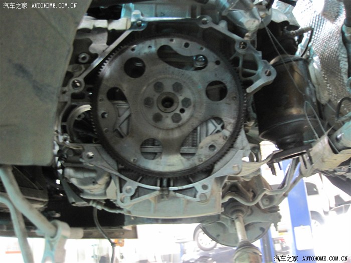

发动机和变速箱分离开后的一个齿轮盘
这个齿轮盘是在发动机上

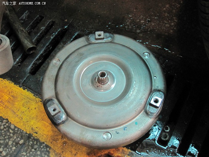

液力变扭器

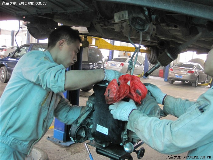

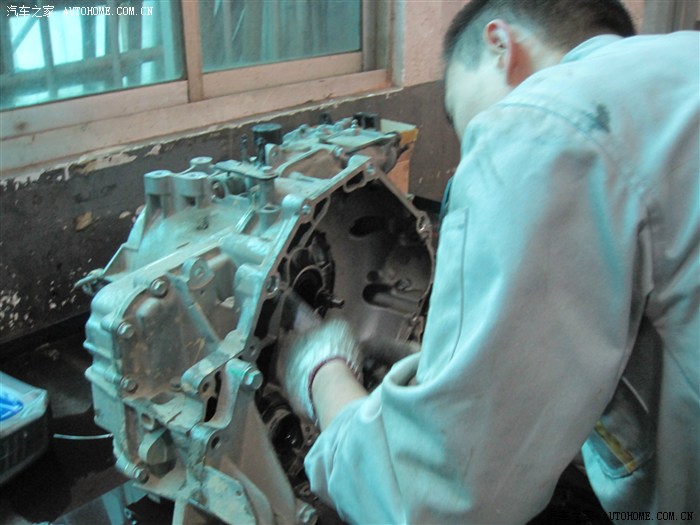

小刘师傅开始给新油封抹胶(不说很多话,很细心的一个师傅)
抹胶,看到旁边一个大针管了吗,那里面就是胶

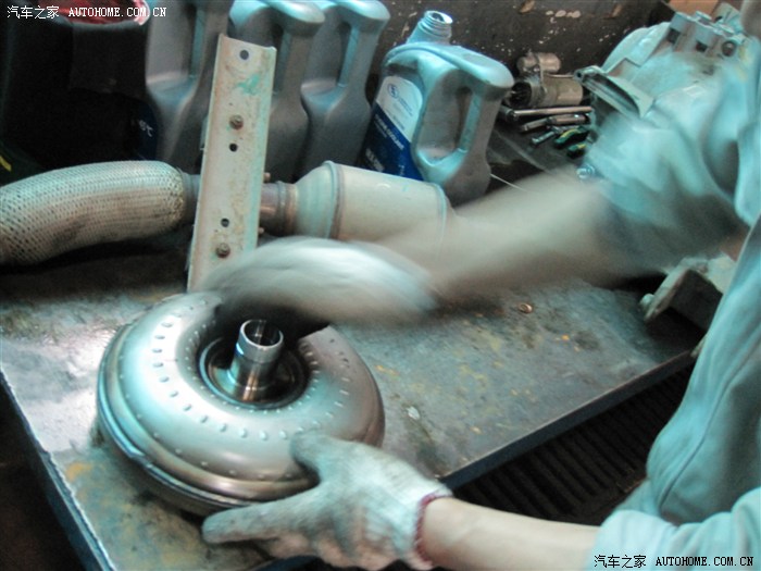

准备装变扭器
像他吗飞碟一样

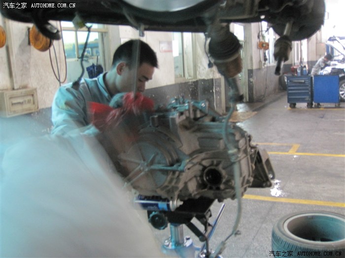

装备回装变速箱
回装变速箱

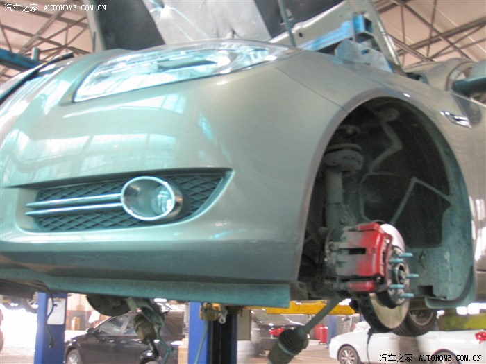

装底盘像个桥一样的架子,底托吧
这个罪魁祸首已经被装将进塑料袋封存起来
