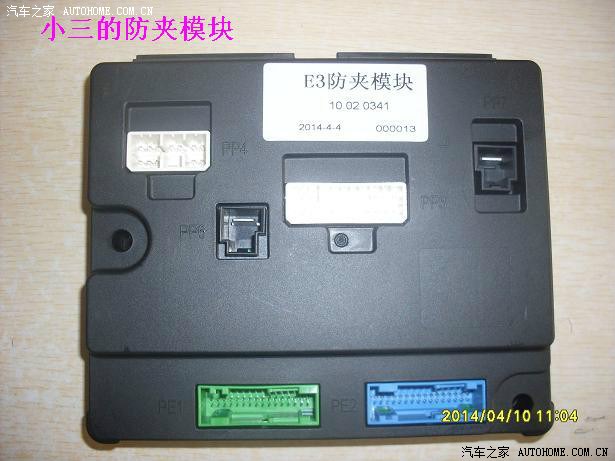

首先看一下模块

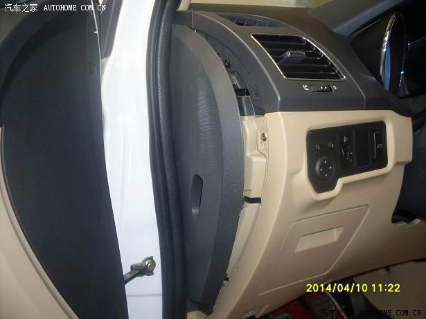

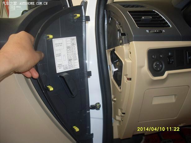

先把侧盖扣开,然后向后面拉,一定要注意是车子的正后面。

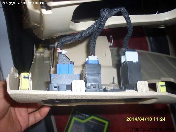

侧盖与仪表台的对接结构,有四个黄色的固定卡子,和三个导向柱黑色的。

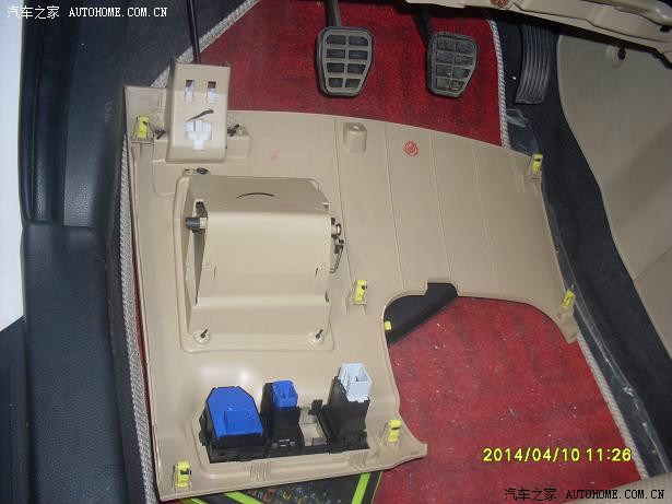

护板有三个螺丝拆掉即可

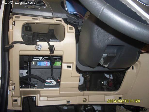

拆掉后的状态,然后拔掉三个安装插头,有防脱的卡子一定到先解锁在拔。
这里还要注意黄色固定卡子的位置,机盖拉线就不要拆了不碍事。

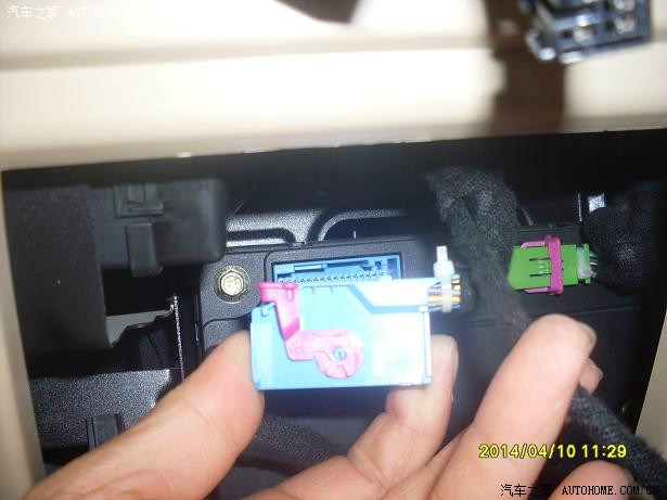

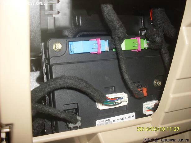

下面开始拔掉插头
粉色的卡子到这个位置,插头就自己下来了。
插头结构
白色的插头侧面有个小点按下向外慢慢活动插头,注意一定要完全解锁后才能向外拔插头。如果先往外拔了,还是先把插头插好,重新按下解锁的位置在向外拔,建议两个手操作。

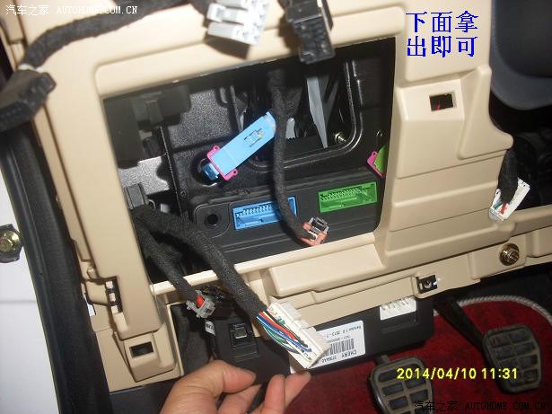

黑色的和白色的一样无图

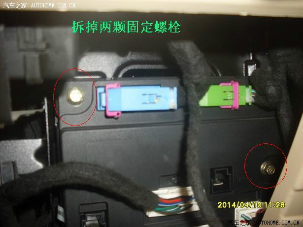

拆下模块的固定螺栓两颗
模块自己就掉下来了

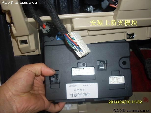

原车模块

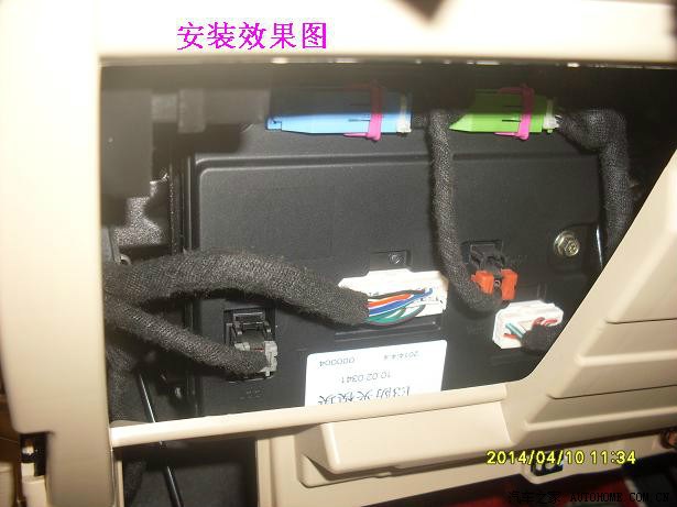

相反的步骤安装模块
效果图

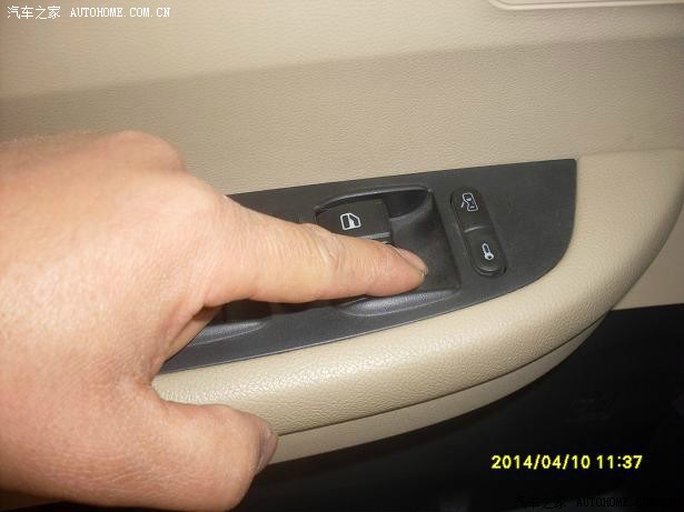

防夹学习:不管玻璃在什么位置,一直按住玻璃开关的下降键,挡玻璃下降到底部继续按住下降开关5秒钟,玻璃自动上升时松开玻璃升降开关,玻璃自己来回升降两次最后停在玻璃完全关闭的状态,表示防夹功能学习完成,每次只允许操作一个门,否则无法完成学习。
