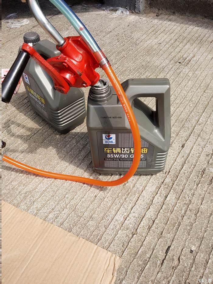

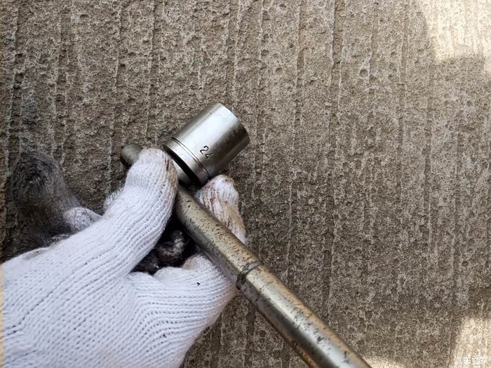

12款欧诺 ,首保的时候免费换了齿轮油和变速箱油,到现在就一直没有更换过了,这么多年了,也7万多公里了,正好这次小货车保养多了1桶开了盖子的长城的齿轮油,借了个 手摇泵打算自己更换,其实也算很简单,就是需要些体力,后牙螺丝是24号的套筒,变速箱是内六角12号扳手!其实我更想说的是 我的欧诺没有做底盘装甲漆,但生锈问题真没有,个别小锈斑那就太正常了,必定使用环境都是烂泥!
开了这么久油肯定是很脏了,但这欧诺还是很耐艹的, 油这样使用也没有什么异常,挂挡除了离合片磨损需要适当调节一下,其实离合片才调到一半,基本还能跑几万公里才需要更换,当然这和咱们开车的习惯太重要了,有的人基本几千公里就能把离合片烧光或者是用坏, 就是一个人单人换齿轮油比较麻烦,要爬进爬出,要泵油 要上螺丝,难免浪费了不少新油,所以最好有2个人协同作业, 变速箱位置比较低 我用千斤顶顶起,垫了板砖,更方便更换,一桶齿轮油正好前后使用,经济实惠!

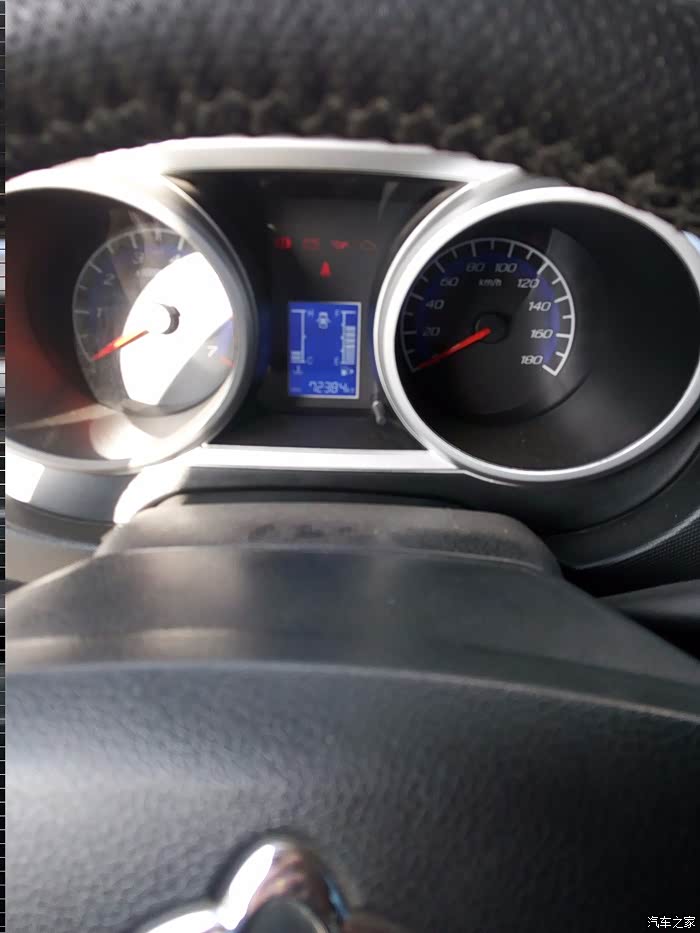

7万多公里 要不是这次保养小货车 多一桶开封的齿轮油 ,我还不想换齿轮油了。。。哈哈

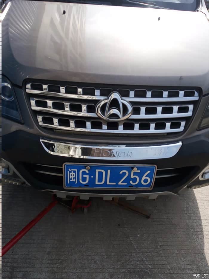

准备开工
千斤顶顶起,轮子垫高

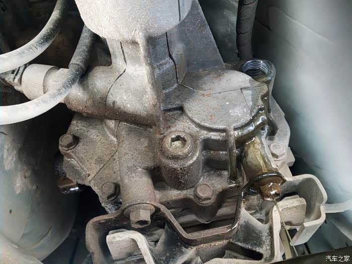

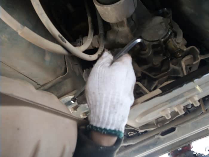

变速箱开始准备放油 就这2个 内六角螺丝

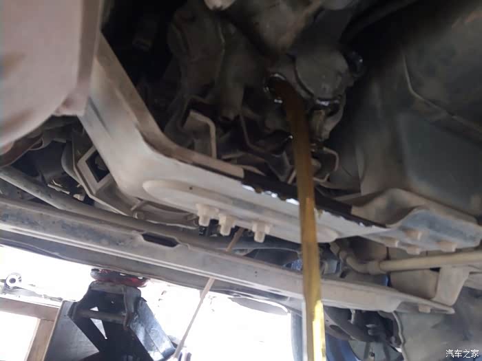

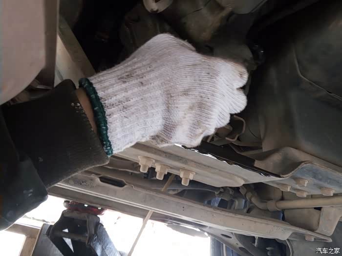

开始放油
开始放油
开始放油

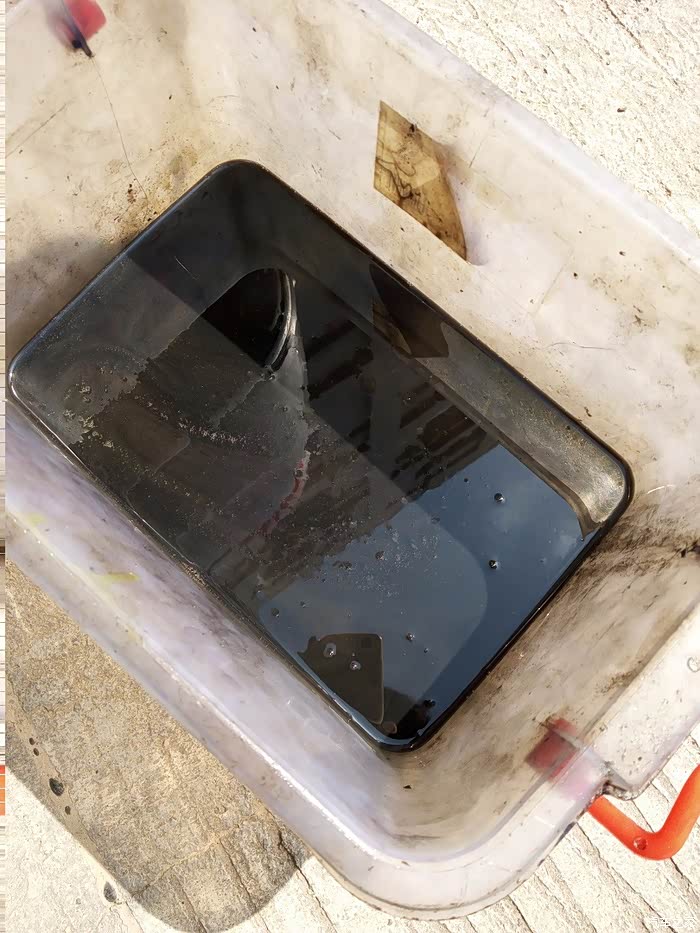

用了4年多了 变速箱油变稀了

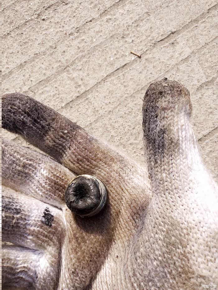

磁铁螺丝上的铁肖 很多

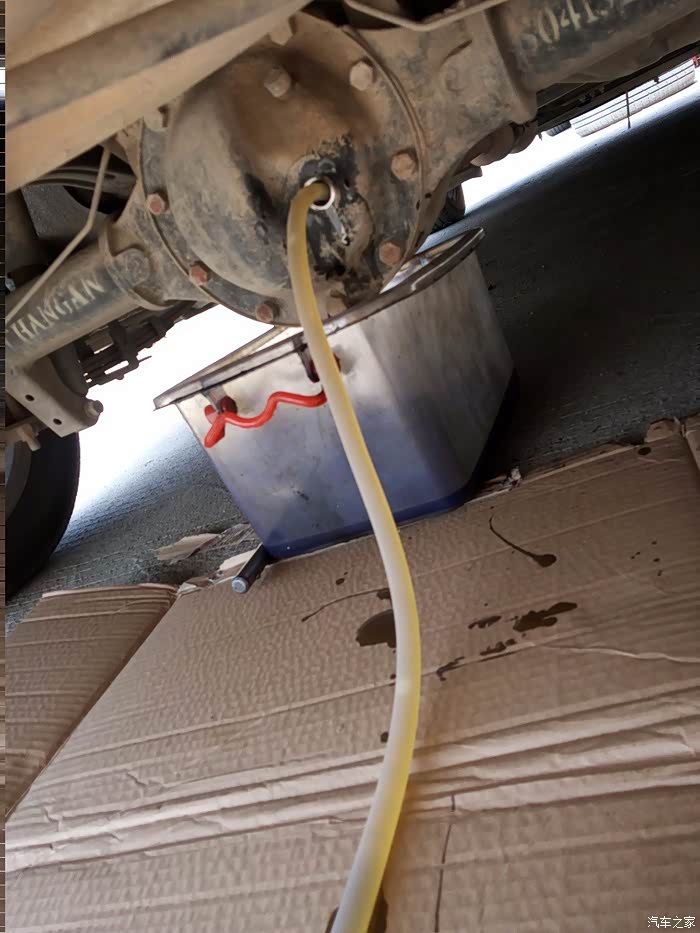

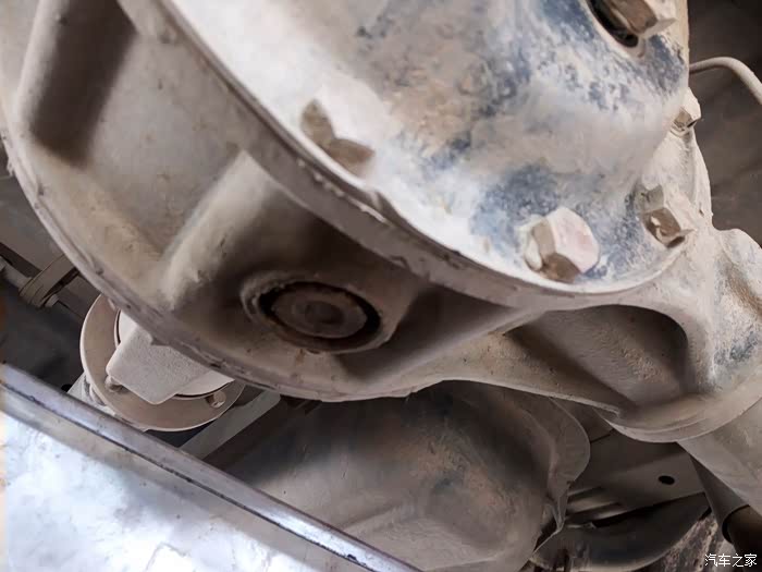

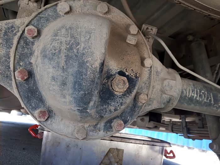

后牙开始 这里一个加油螺丝
这里是放油螺丝

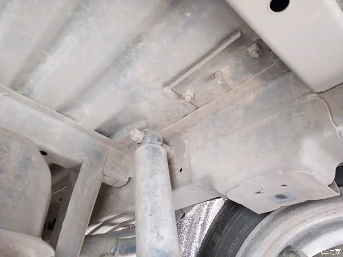

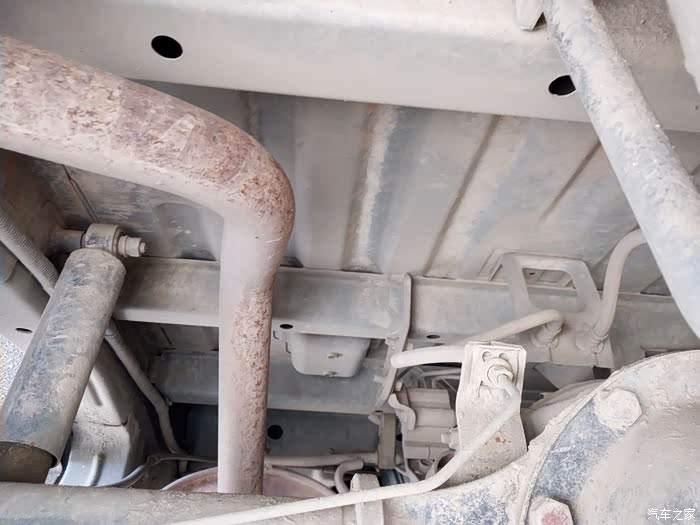

底盘 非常不错 锈斑非常轻微
底盘这么多年了 泥巴多 。。。哈哈

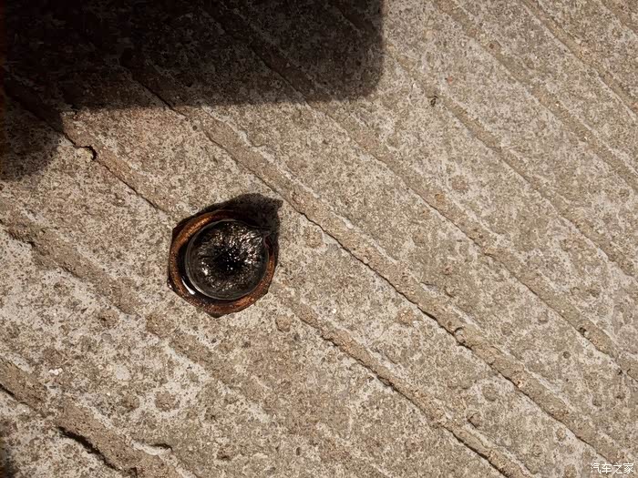

开始放油
放油螺丝有铁削
搽干净
套筒
手摇泵加油
开始加油 一个人操作 爬进爬出
看看这油  哈哈 和酱油一样了
