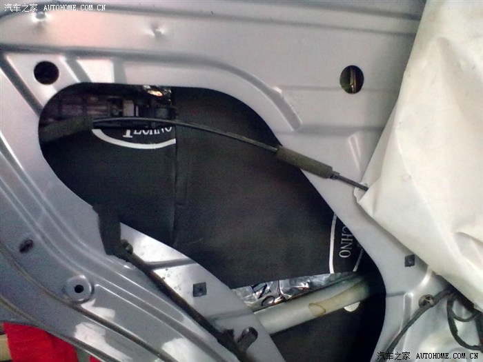

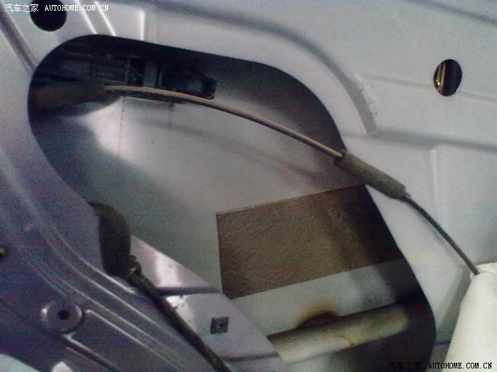

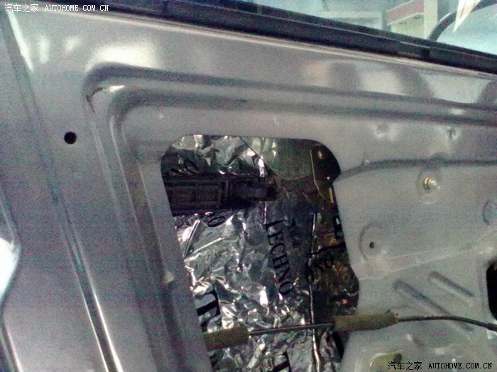

1、四门隔音
隔音前
加完止震板
加完隔音棉

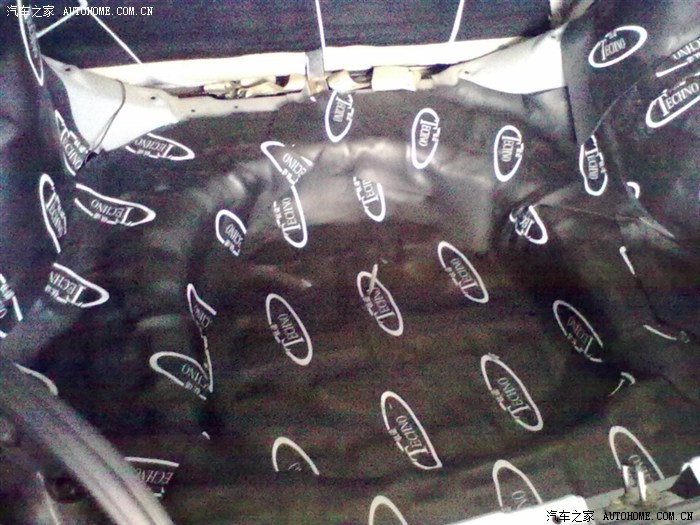

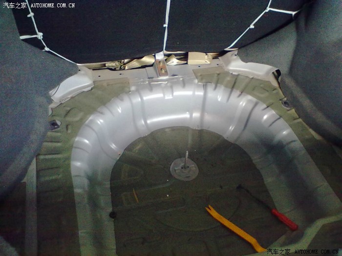

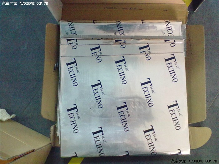

2、后备箱
隔音前

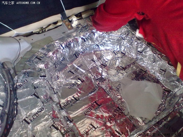

止震板
隔音棉

   前期对隔音的期望值过高。完成上述隔音后,没有达到想象中的效果,但是效果还是有的。(1)四门隔音最值,四门整体上了档次,给人感觉很踏实,我可以肯定的告诉大家,首选四门隔音没有错;(2)做完隔音后行驶过程中,胎噪明显减少,杂音过滤的效果明显,发动机声音抑制有限,和以前一样,高速上120后,发动机响声变得难以接受了。但是低速下胎噪和杂音有所减少;(3)这次没做底板和U型槽,风云2如果要做好挡火墙,应在驾驶室内做,这样要拆仪表很麻烦。
    通过这次隔音实践总结。风云2的四门后备箱和前后翼子板应是隔音的首选部位,性价比较高。我因为做了地胶了,就没再做底板隔音,效果如何无法评论。发动机的隔音是最难的,我估计对风云2只有将u槽挡火墙全部隔音后对发动机的隔音才能有效果。多数人反映速度一上130后声音就变为怒吼了,那对隔音部位的吃准要求较高,做起来比较困难。看到坛上的高人把前面板全部拆掉做挡火墙隔音的帖子那叫一个震撼,我是做不来,因为隔音本身多少对车身会有伤害,我只会选择损伤风险小的部位做,大家隔音前必去权衡好这一点。
