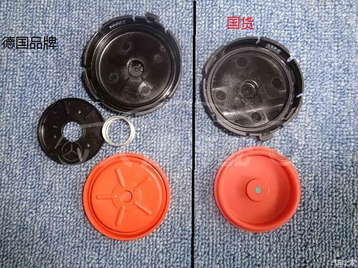

废气阀也是找马总获得

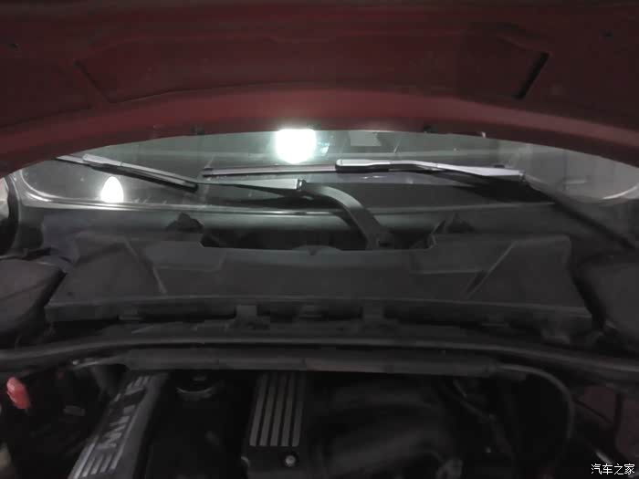

准备开工

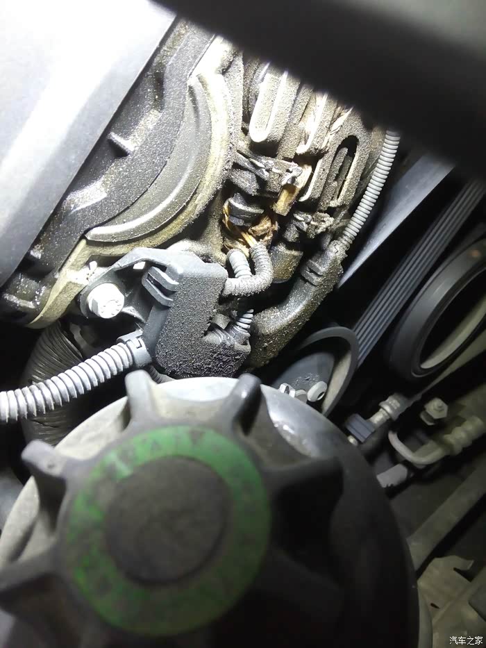

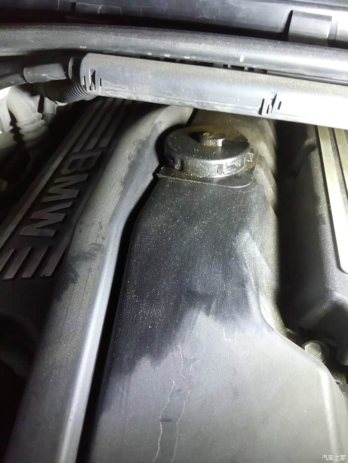

严重渗漏冒油
一直渗到前沿气门盖

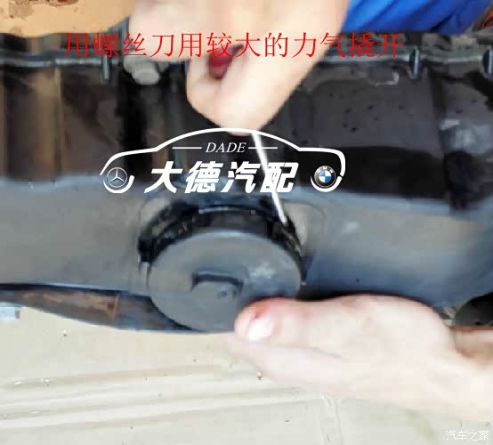

作业时带着手套又一手油,不能拍照,借用网上的作业图片

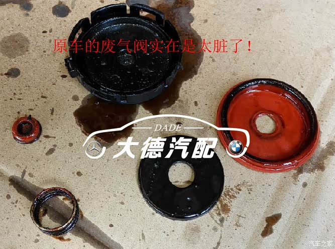

拆下就是这个样子,膜片的中间裂开掉下来了

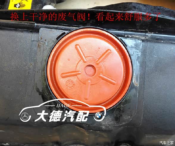

换上新的,按原样装好完工,开了一星期一点熏鼻子的焦烟味也没有了
