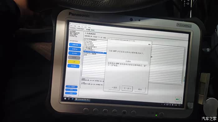

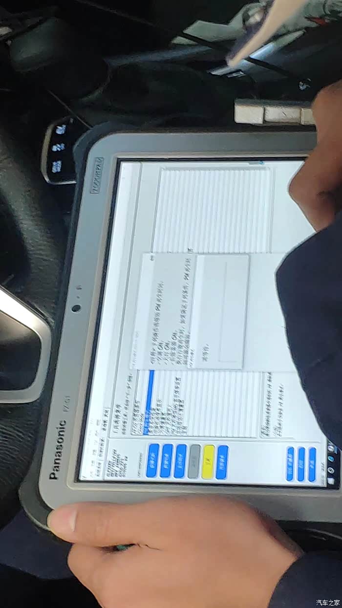

全程5分钟 费用免费 只需强烈要求4s售后关闭颗粒捕捉器提示频率即可。当然只是关闭这个提示而已,目的不让你看了心烦而已,要根治还得自己更换替换管 并关闭这个提示即可。更换了替换管还提示的车友可以去4s关闭这个提示(千万不要傻乎乎告诉4s你更换了替换管哦)

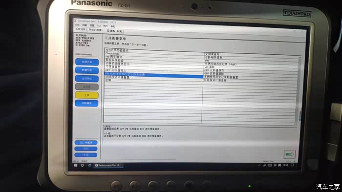

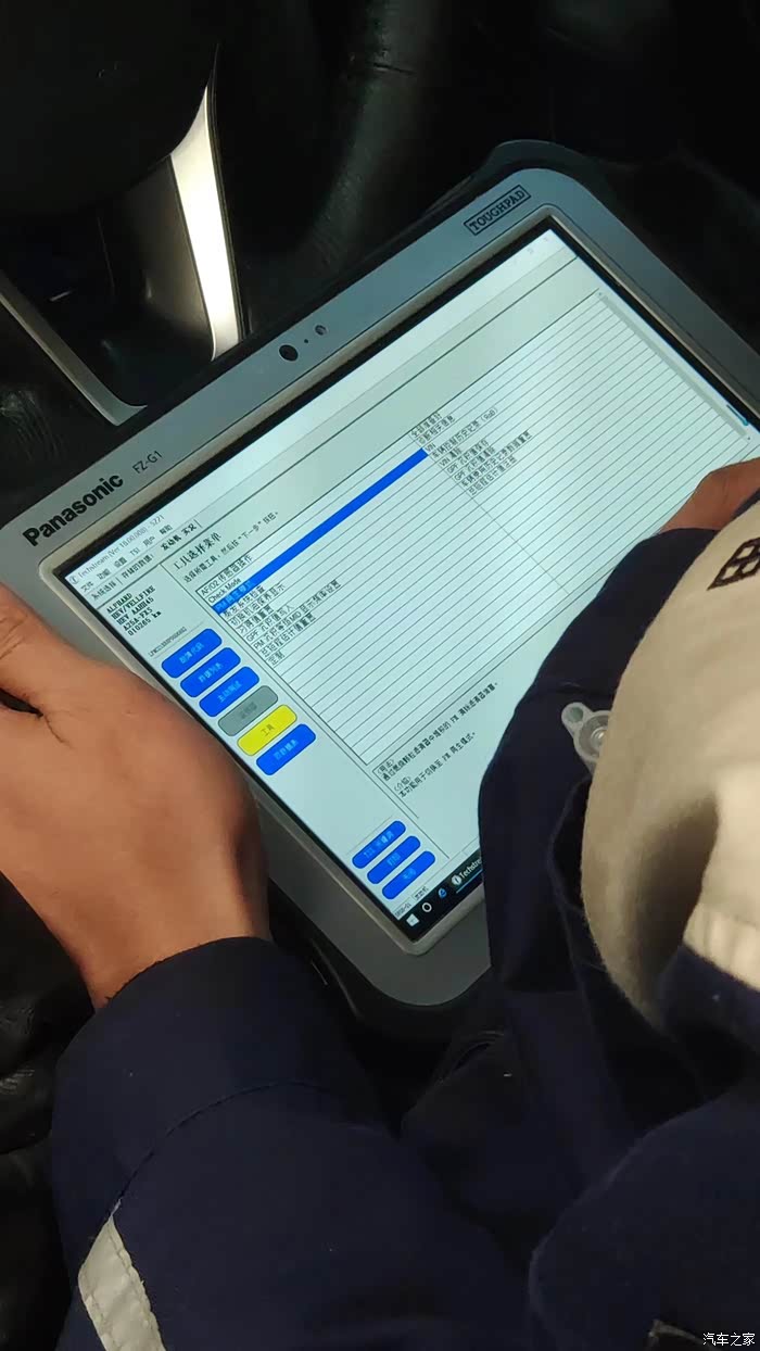

方法,插上原厂诊断仪,工具~PM沉积等级mid显示基本设置~当前gpf多信息显示屏显示频率模式调整到~无通知
