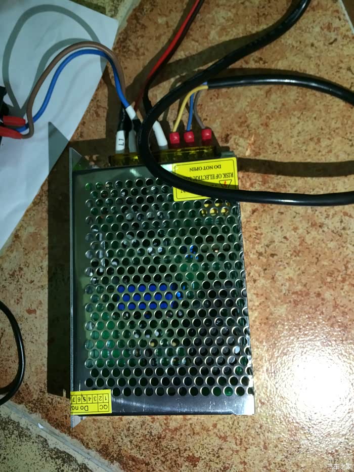

1.220V 转12V 电源,输出 5A左右

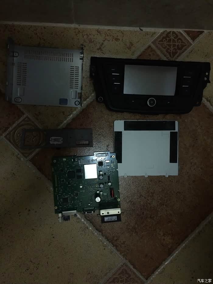

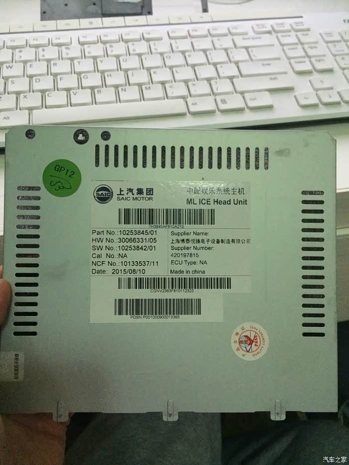

2.用星形螺丝刀把导航后板卸下,
3.打开导航上盖,直接从后面往上拉就好,没有别的螺丝了

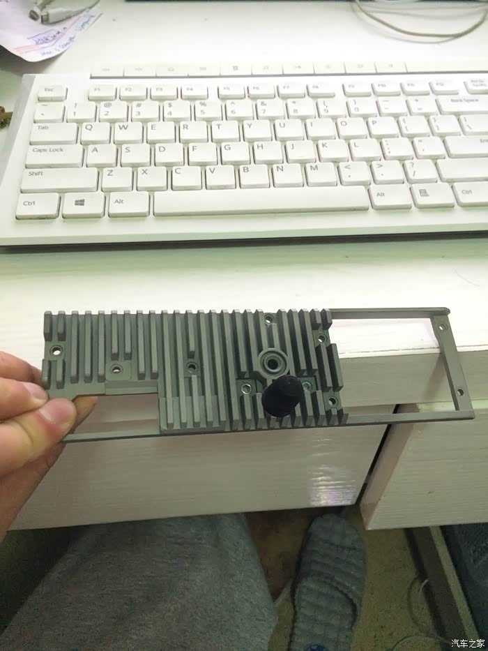

4.把主板四周的四颗螺丝卸下,从后面把主板往上提,并拉出主板。
5.把屏幕和后面的加子螺丝卸下并拆开,最后的全家福

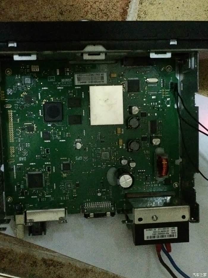

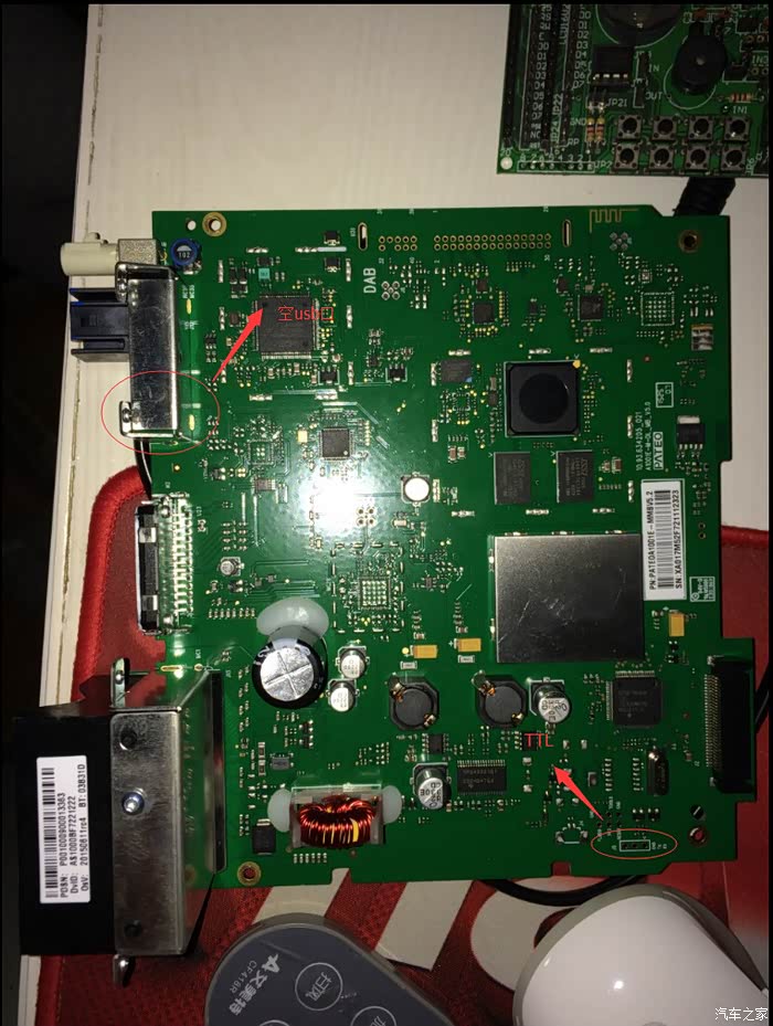

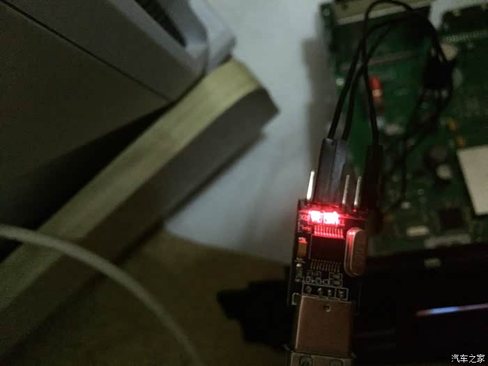

6.细看主板,有一个usb口没有焊,本想从这入手,但仔细发现该usb口的电路少了几个晶体管,貌似没用了,再细看主板发现很熟悉的几个字 gnd tx rx ,TTL端口。呵呵,天助我也,大家可以百度下ttl破解机顶盒的教程很多,连上ttl 就代表获取了所有权限。
7.焊接ttl,再依次装回去,

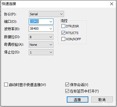

8.将ttl转usb通过杜绑线连至导航刚焊的接口上,注意tx对rx,rx对tx,即主板上的rx 对ttl转usb模块的tx。把ttl转usb模块连上电脑并装好相应驱动,

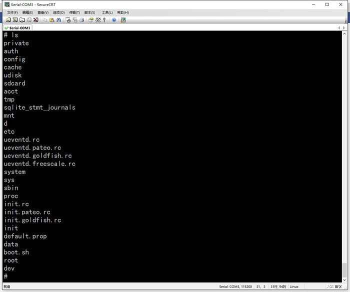

打开SecureCRT软件点快速连接,选择ttl对应的串口号,我这里是com3,点连接不要做别的操作。
9.接通导航电源,可以看到SecureCRT软件有反应了,等待它启动完全,按回车,这时你可以看到一个#号 光标也一闪一闪,尝试打 ls 并回车,可以看到把根目录文件给列出来了,说明你完全获取了最高权限。

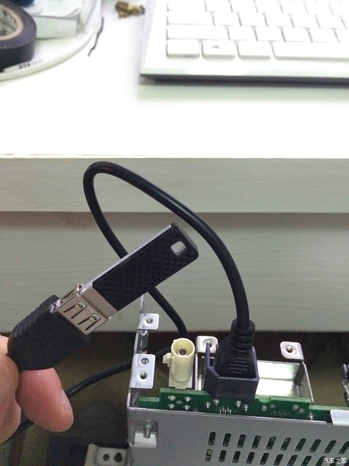

10.用u盘从电脑上随便下载个程序拷到u盘上(6寸屏为android 2.X 也就是android sdk 10百度地图要下载旧版的,新版的装不了,8寸屏的同学可以尝试下可不可以装新版的)。将u盘通过usb线(和车上一样的线)连接到导航上
#cd udisk
#ls
进入u盘 并列出文件可以看到
#cd udisk
#ls
进入u盘 并列出文件可以看到

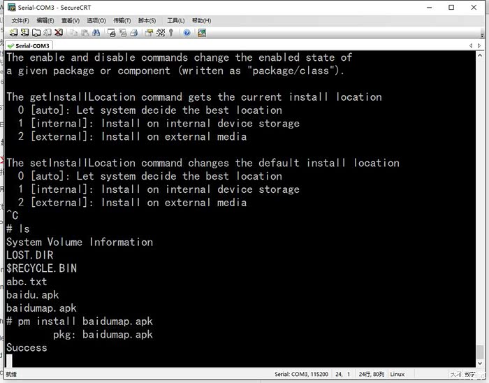

执行
#pm install baidumap.apk
apk名称改为自己下载的apk
等待安装完成
apk名称改为自己下载的apk
等待安装完成

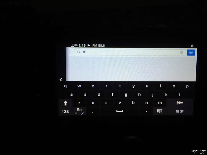

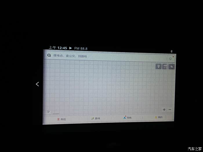

11.查看导航屏幕,左划右划都看不到百度地图,原因是车机的启动器是定制的只会预留固定的app,那我们该怎么运行程序呢?可以用am命令以我百度地图为例
#am start -n com.baidu.BaiduMap/com.baidu.baidumaps.MapsActivity
可以在屏幕看到百度地图成功运行了,但为什么 没地图啊?因为我6寸屏没网啊,最多只能用离线地图,现在我并没有下载,也没有gps模块。但8寸屏的朋友可以偷着乐了~~~

附:导航电源接线图

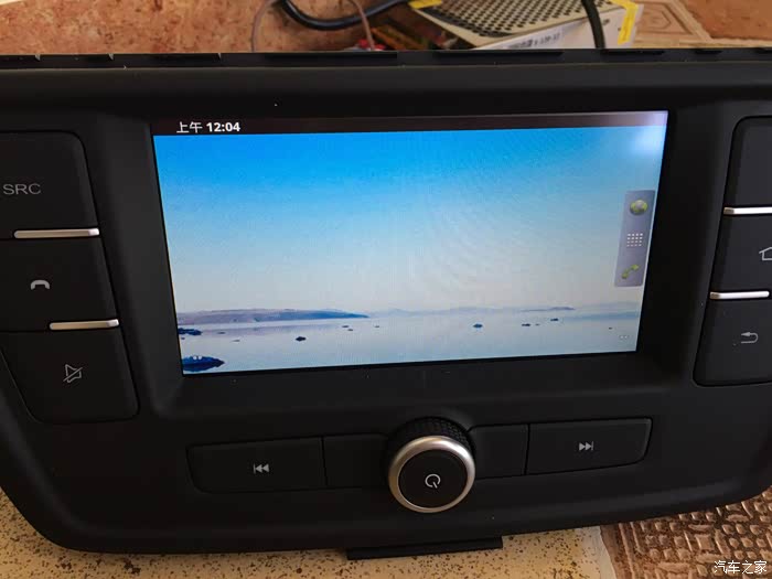

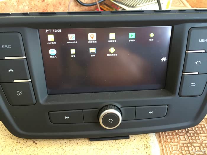

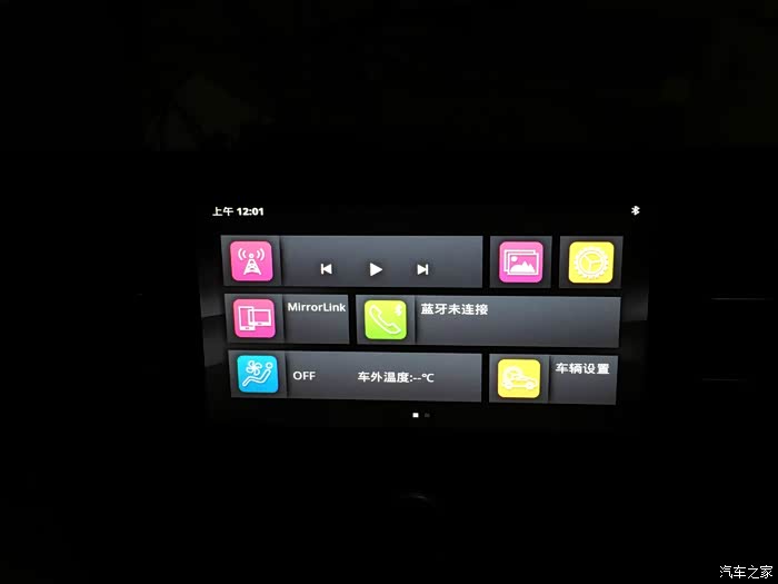

从博泰车机破解中提取的启动器apk成功安装,按home键会出现两个启动器让你选择,一个是自带的一个是我们装的,自己装的已经可以显示第三方软件,但界面丑到爆!!!!所以希望能反编译的同学看下备份包,把自带的启动器反编译下让它直接支持第三方软件。
按home键可切换启动器,
土不拉机的启动器
不过有第三方软件了
自带好看的启动器~~~
