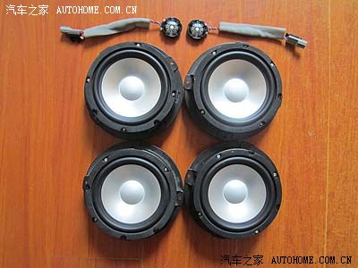

      先说说我对改装喇叭的定位:机头不改,中控不拆,只换4门喇叭和高音。我只需用好一点的音质,三频均衡,高音不刺耳,中音人声清晰明亮,低频有力不浑浊就行。预算喇叭总花费2000以内。因为知道奔驰原配过哈曼卡顿喇叭,于是直接X宝找哈曼原装喇叭,下图就是1700买的一套,4个低音2个高音。收到货看了一下做工很好,干听了一下,音色也不错,于是就等着周末约朋友装车。

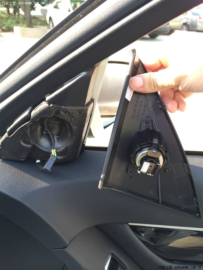

开始拆高音

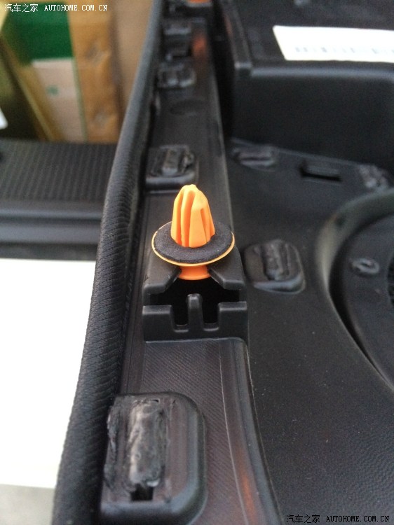

拆了高音,拆门的另一边,有个卡子要拔出来

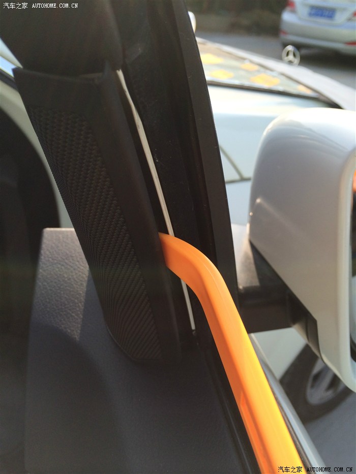

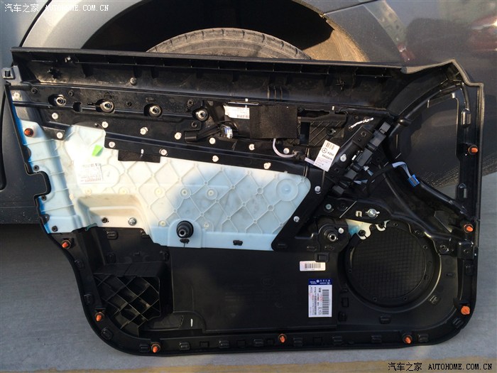

拆完2颗螺丝就用橇棒从下面开始橇,用力合适容易撬开。有个前提条件是温度不能低,要在太阳底下把车晒热比较好。

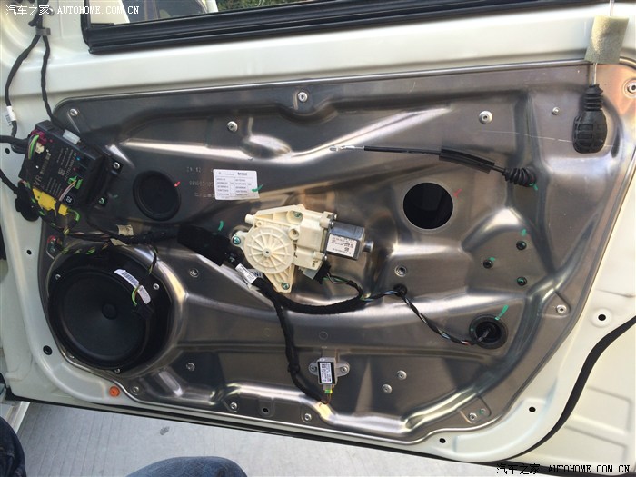

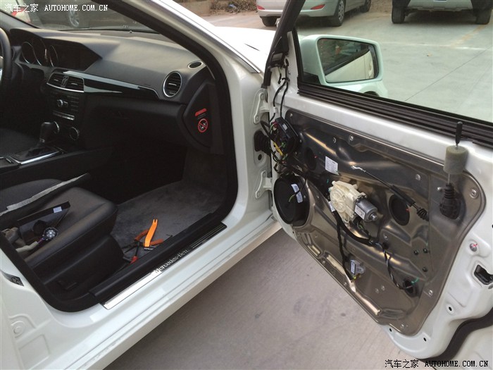

拆开的车门,上面的是原车喇叭。车门做工非常好。

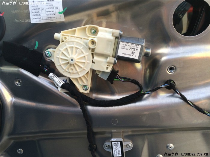

升窗电机特写

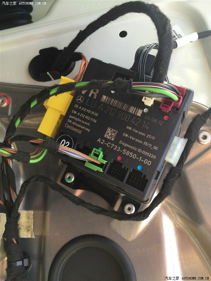

车门电脑特写

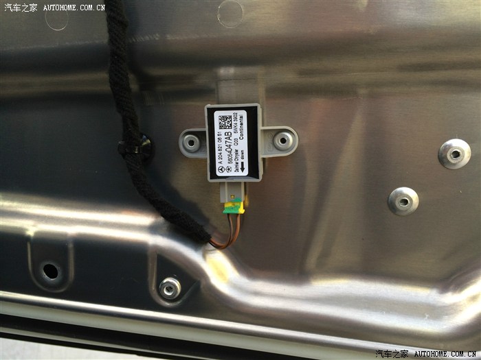

这个朋友说是安全气囊碰撞传感器。

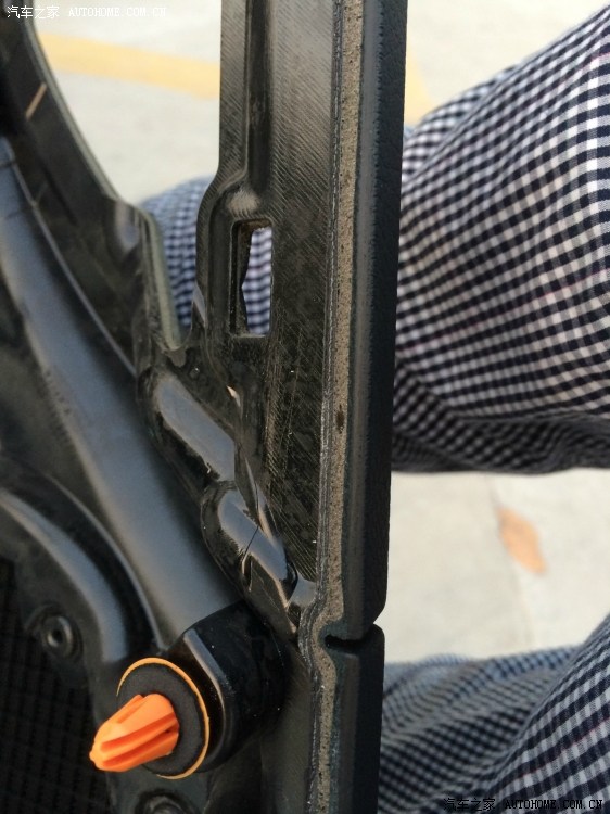

车门特写,拉手后面白色的是尼龙料,受力部分。

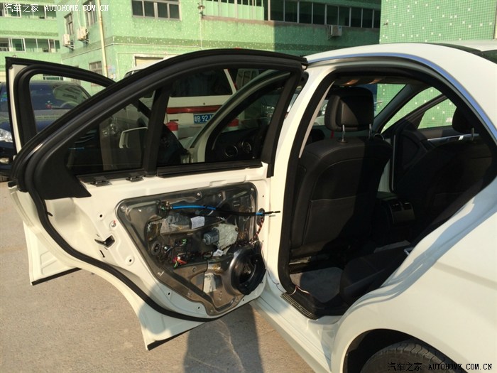

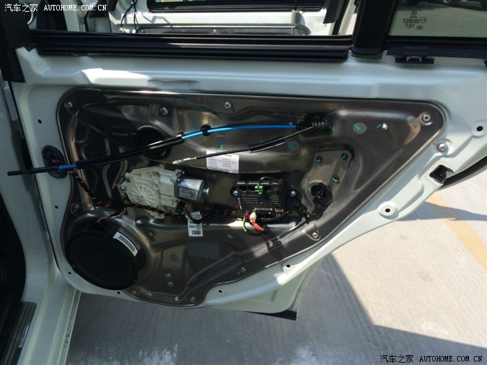

后门
在太阳底下干活,这是1个多月前拍的了,深圳还有20多度。

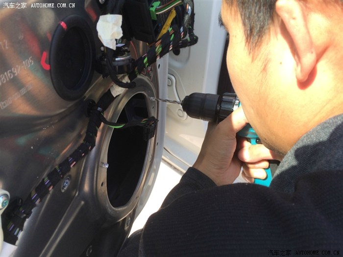

原喇叭也是打铆钉的,固定得牢牢的,必须用电钻钻掉,你要是没有一定的动手能力,没有工具,还是别自己折腾,太累。现在叫我再搞一次,我宁愿不换了,呵呵。

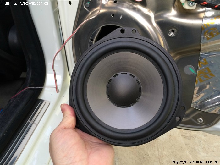

装上去的前门喇叭

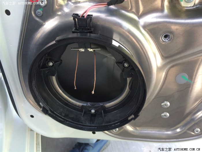

后门是从反方向打铆钉的,一定要破坏原车喇叭,留原喇叭塑料架,装新喇叭

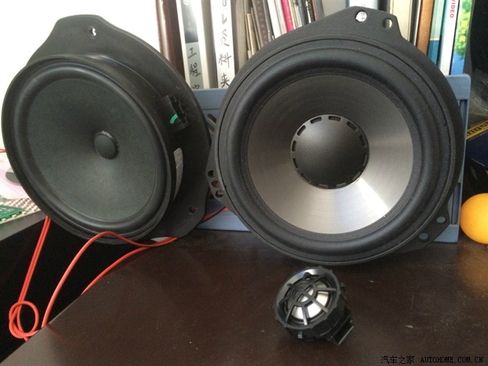

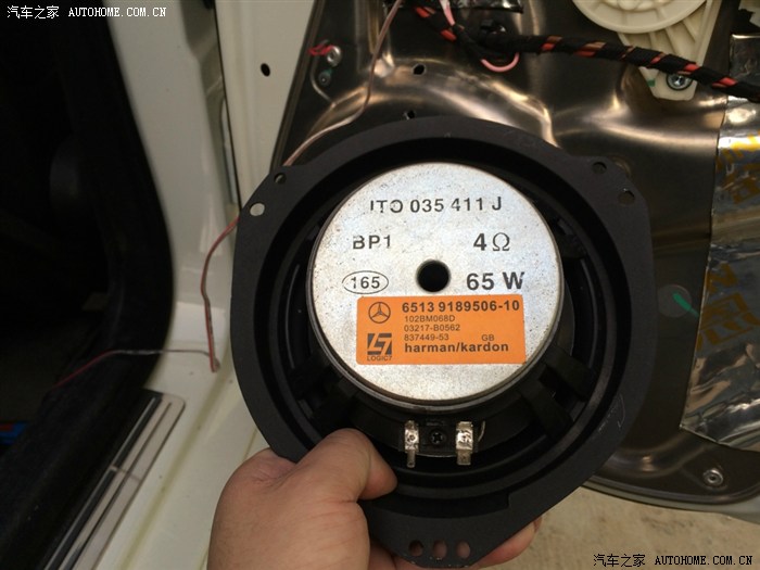

拆下的前门喇叭和新喇叭对比

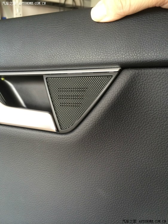

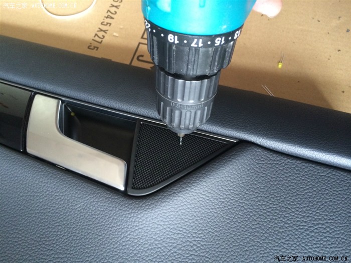

加上去的后门高音,在拉手边打了很多小孔,原来是没孔的装饰的。

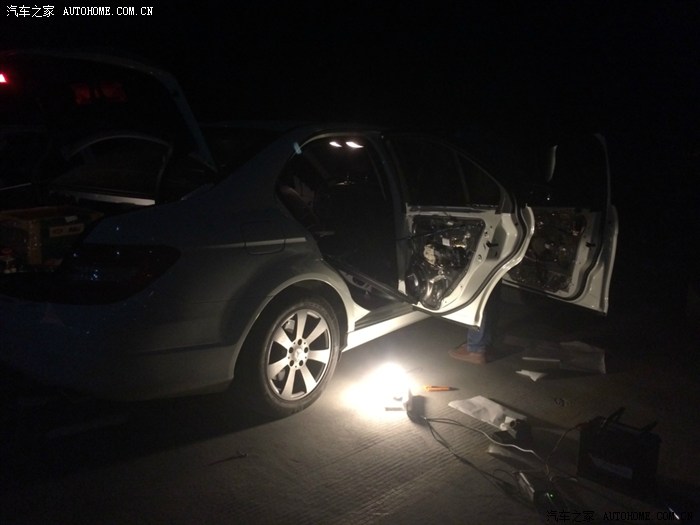

下午2点开始,搞到天黑也没有完工,第二天还半天。
       说说听起来的感受,高音可以,中音弱,人声闷,好像人隔着你比较远唱歌,低频很好,低音重,下潜很深,甚至太深了,影响了整体。这个搭配适合DJ,但我主要听人声,越听越感觉人声闷,声音不清晰,不明亮,可能之前预期比较高,总感觉不是很好,因此请来朋友听,朋友说人声确实是太闷了,得出结论:奔驰车门密封性太严实,形成一个密封的箱体,空气流动的速度不是很快,所以低音很好,下潜很深,因此影响了中音表现。原喇叭低频浑浊,应该也是车门太密封了。还有一个可能就是这个喇叭不是2分频用的,应该是3分频的,还要再配合一个中音。在一个可能是这个喇叭的描述是路虎用的,路虎的空间大,路虎上合适的低频,放在c级低音就会太重了,空间小嘛,但是无法肯定,反正是不匹配这个车。因为中音没法加,所以还是要换喇叭,跟卖家协商,说明了情况,留下了高音,4个低音待拆下完好的退给卖家。(补充一下,也曾怀疑过是不是原装哈曼卡顿喇叭,后来在第二个卖家那里也看到了这个喇叭,他是专做二手喇叭拆车件的,兼卖新喇叭,喇叭的确是原装货,就是不匹配车。这点从喇叭的做工也能看出来)

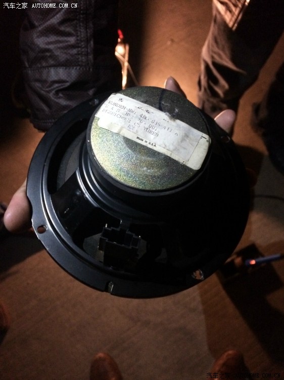

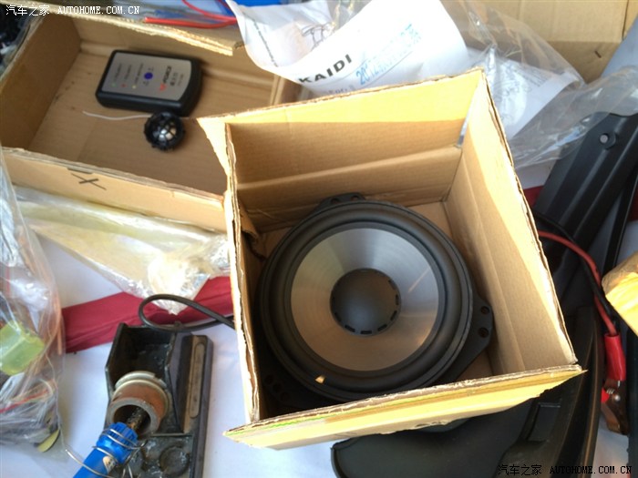

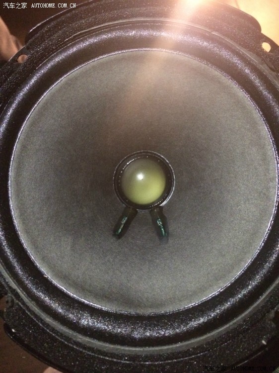

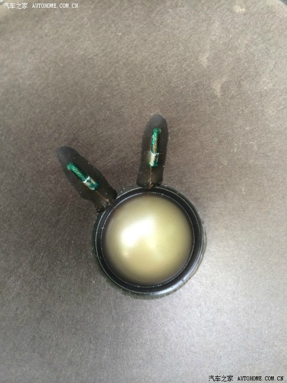

下面就该第二套喇叭出场了,因为有了第一套喇叭的经验,以是专门找了一个不是很远的卖家,准备上门去听各种拆车原装喇叭,二手的,特别要求要人声好。以是卖家说你要人声就BOSS这款拆车的绿丝引线喇叭最好了,但是低频不是很好,也不能打音量爆振,爆震我也不用,低频也不是很在意,我就是要人声好,以是在他那里拿了几个对比,人声确实是这个好,清晰,还原度也高,能听到更多的细节。下面上喇叭图片。安装图就不上了。
这个喇叭看起来老旧,但是号称人声王,量了是2欧的,纸盆布边,这种结构适合人声发声,布边反应灵敏,细小声音都能反应出来,DJ就不行了,喇叭功率也小,30W。抱着很大的希望装上去了,结构一听下来又是失望,装上车后声音就变闷了,干听时丰富的细节也没有了。又是不匹配,所以建议千万别乱折腾,匹配不好还不如原车,原车虽然各方面不是太好,但起码是匹配过的,3频均匀,别太大声音也能听。这样听了几天,发现卖家原来说的这个没什么低频,现在低频却很好,得出结论,奔驰的车门太密封了。普通的喇叭装上去都会低频加重,声音变闷。必须要寻找适合奔驰这款车的喇叭,只有一个办法,寻找原装位喇叭。

这是想出来来的办法,把我前门拆下的喇叭和这个干听对比,放着听了几天,音色什么的跟拆下的比较像。心中有希望了。这个方法是不错的,拆下的喇叭跟新喇叭对比一下,音色要接近。装上去就更合适。

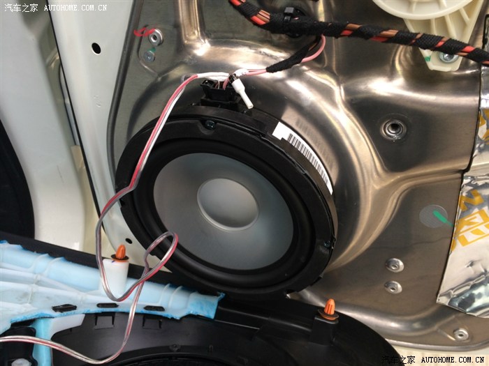

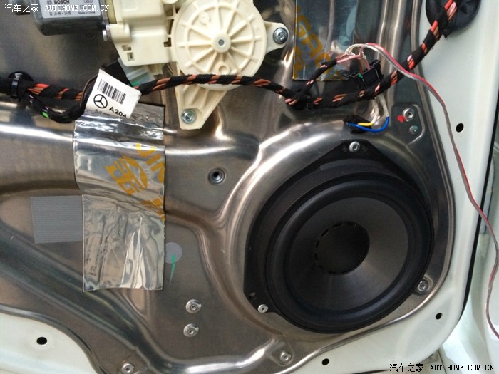

前门安装后,孔位刚好可以找到,插头要做2跟线出来。打铆钉固定的。
这个是后门,铆钉固定。这套装好,听了后效果确实是不错,达到了我要的效果,中音人声清晰,高音不刺耳,低音有力不浑浊。3频均匀,久听不厌。喇叭功率大,开最大声音都不破音,说明跟机头的匹配很好。如果是真的进口旅行版喇叭,这么折腾几次也就值了。
